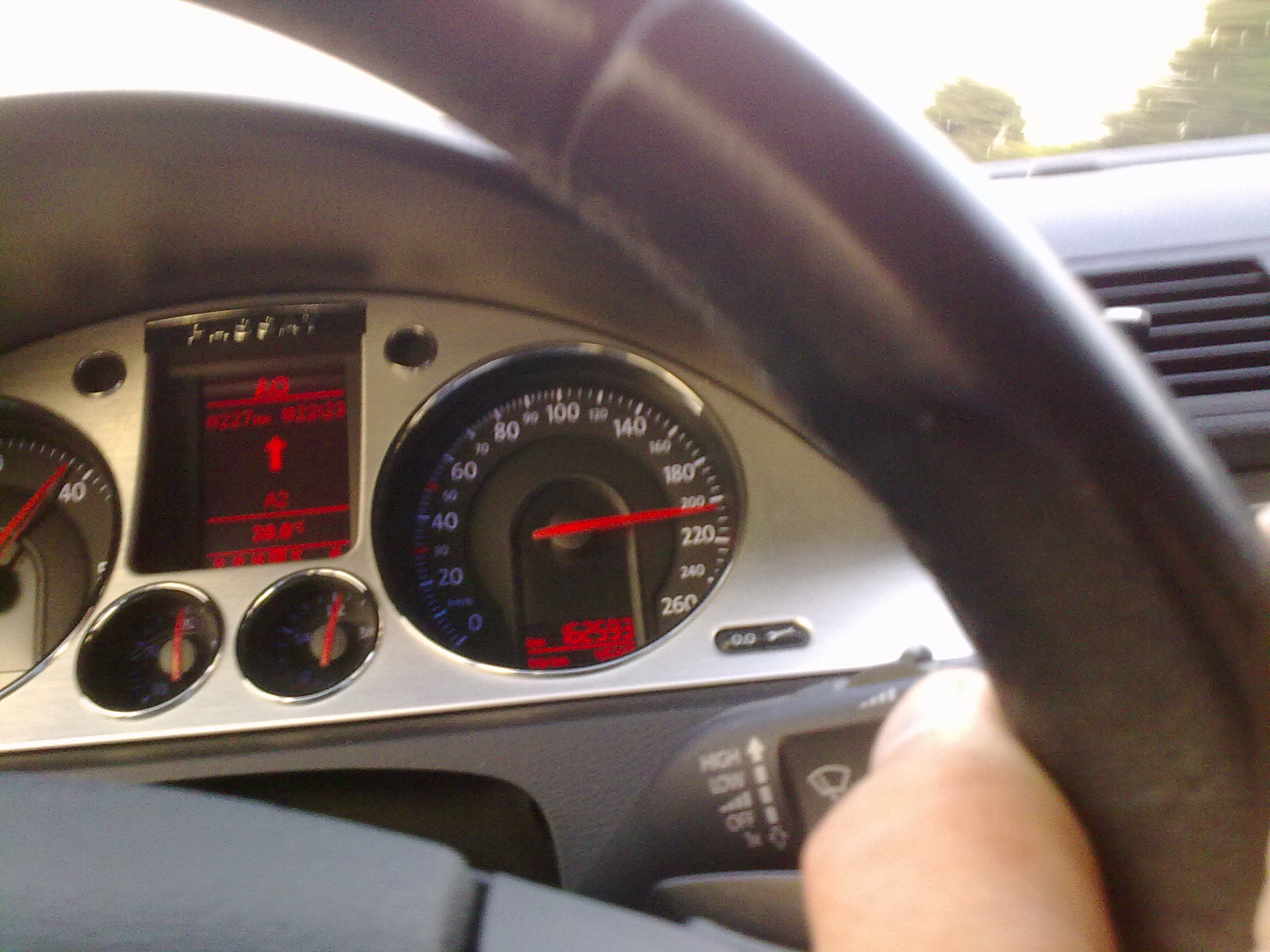

У меня клинанул мотор на автобане, в Германии, год назад. Провернуло шестигранник.
Раскочегарил, я, свой сарай под 200 км/ч. Услышал только т-ю-у-у-у и мотор заглох.
Жена сфоткала приборку за секунду до катастрофы.
А лампочка масла не загоралась. :)
Вот, такая вот жесть! :)

Re: ДВС заклинил
Сообщение Kochanovol » 31 окт 2013, 20:20
Вообще, это памятная фотография!
Как вижу,- сразу становится как-то не по себе! :)

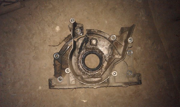

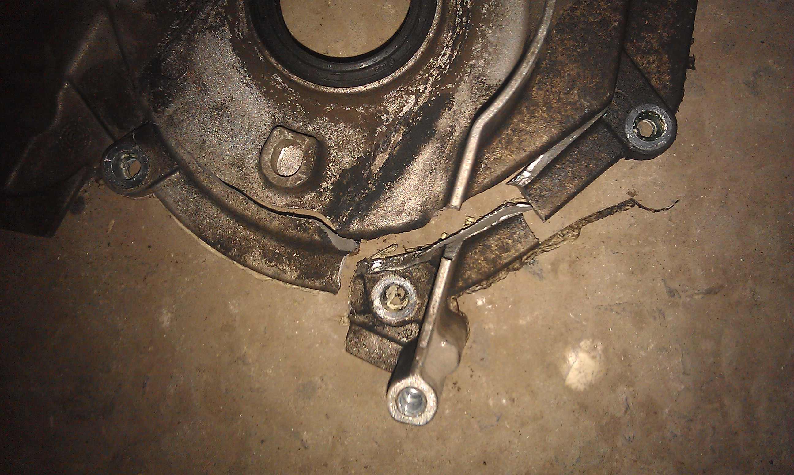

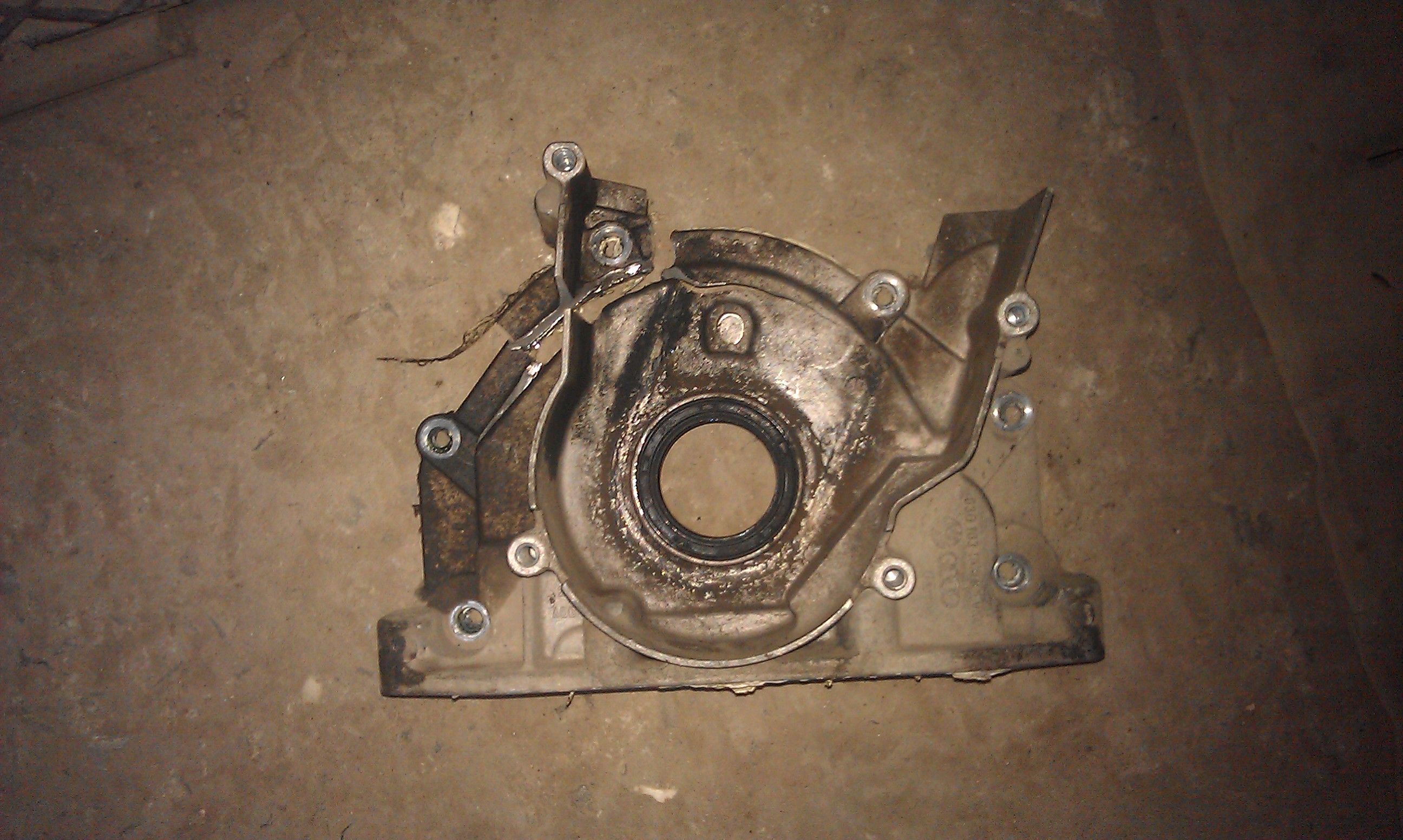

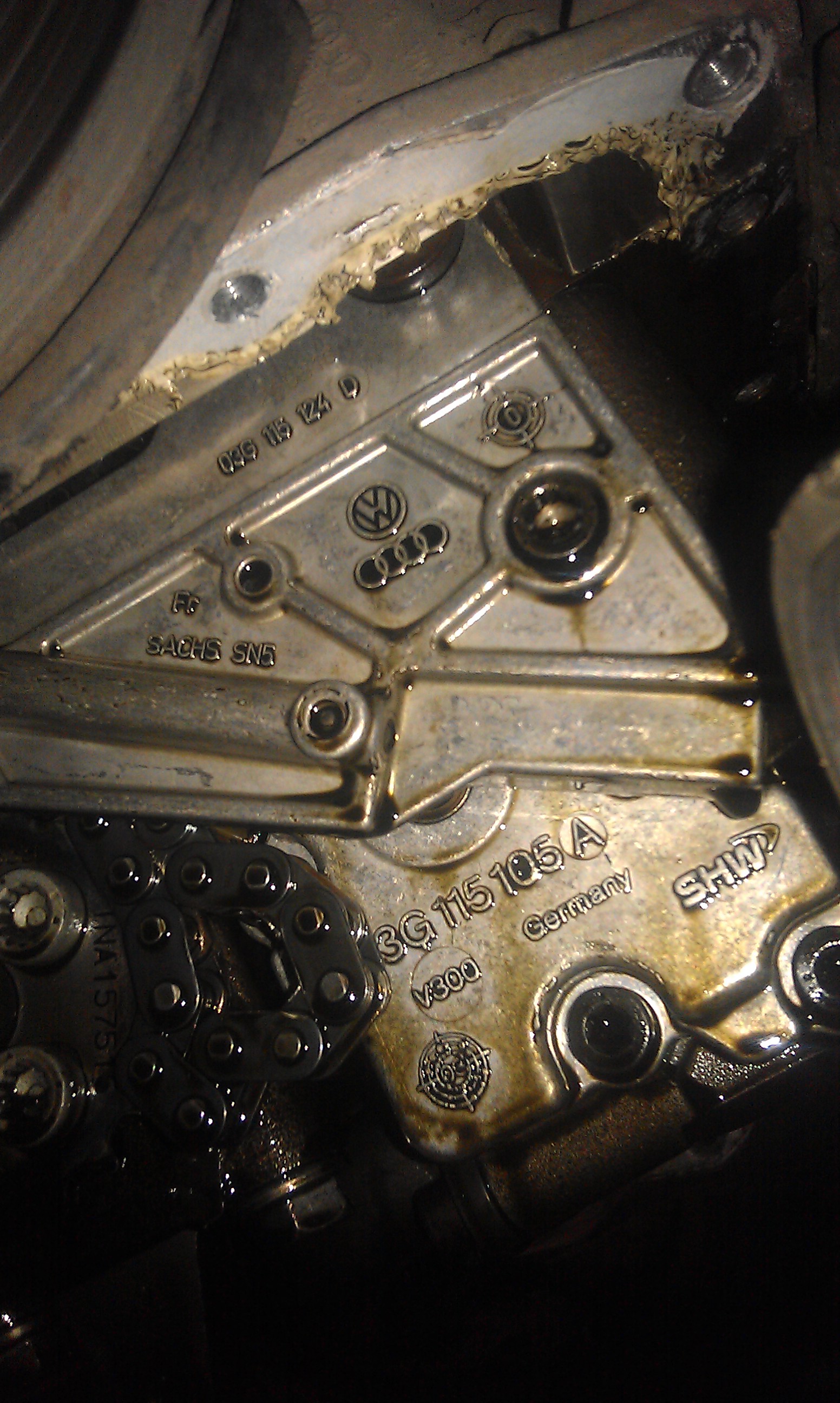

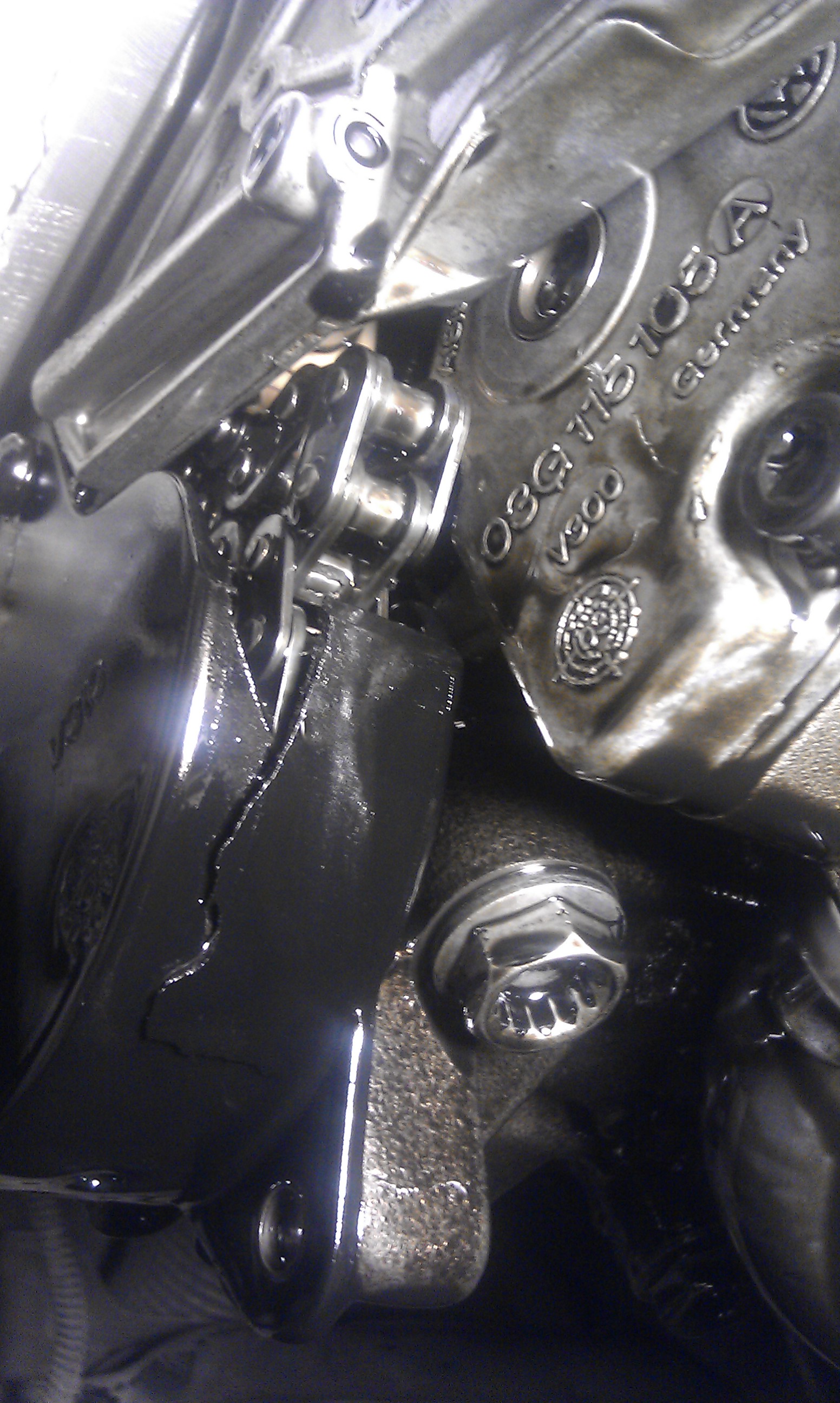

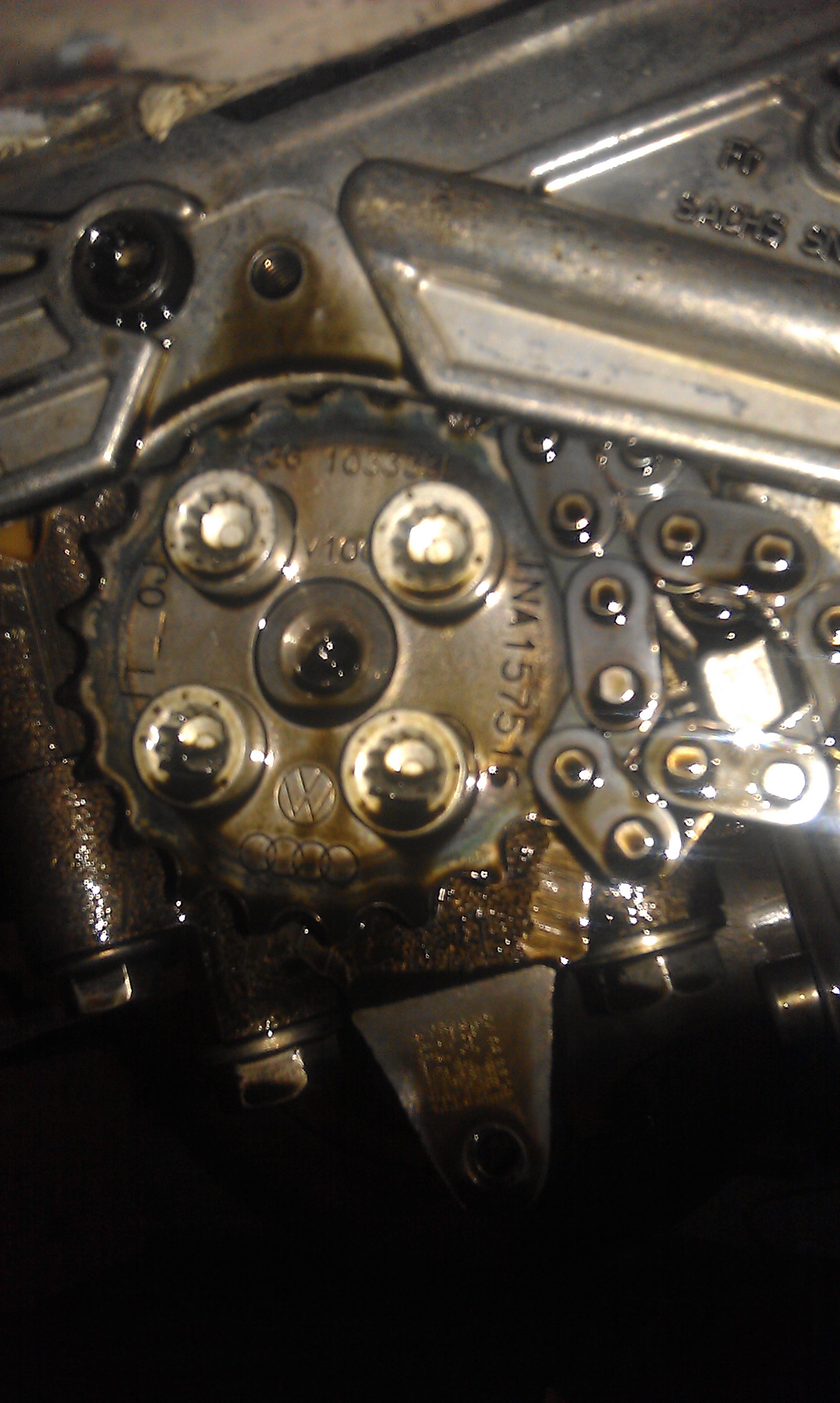

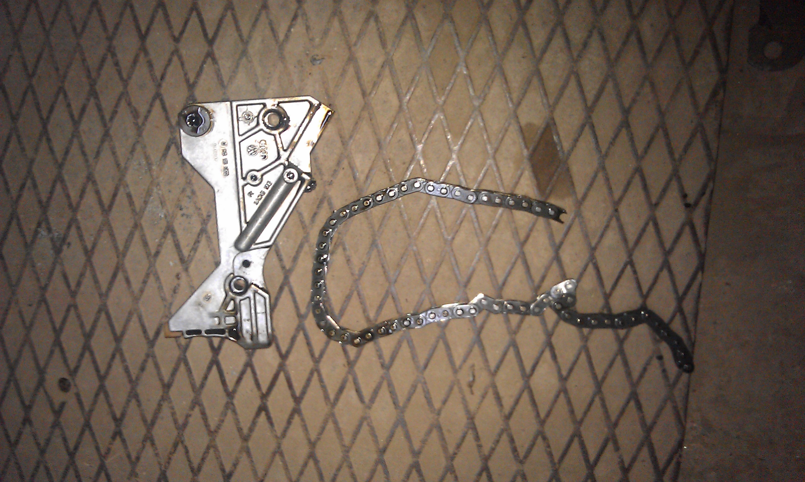

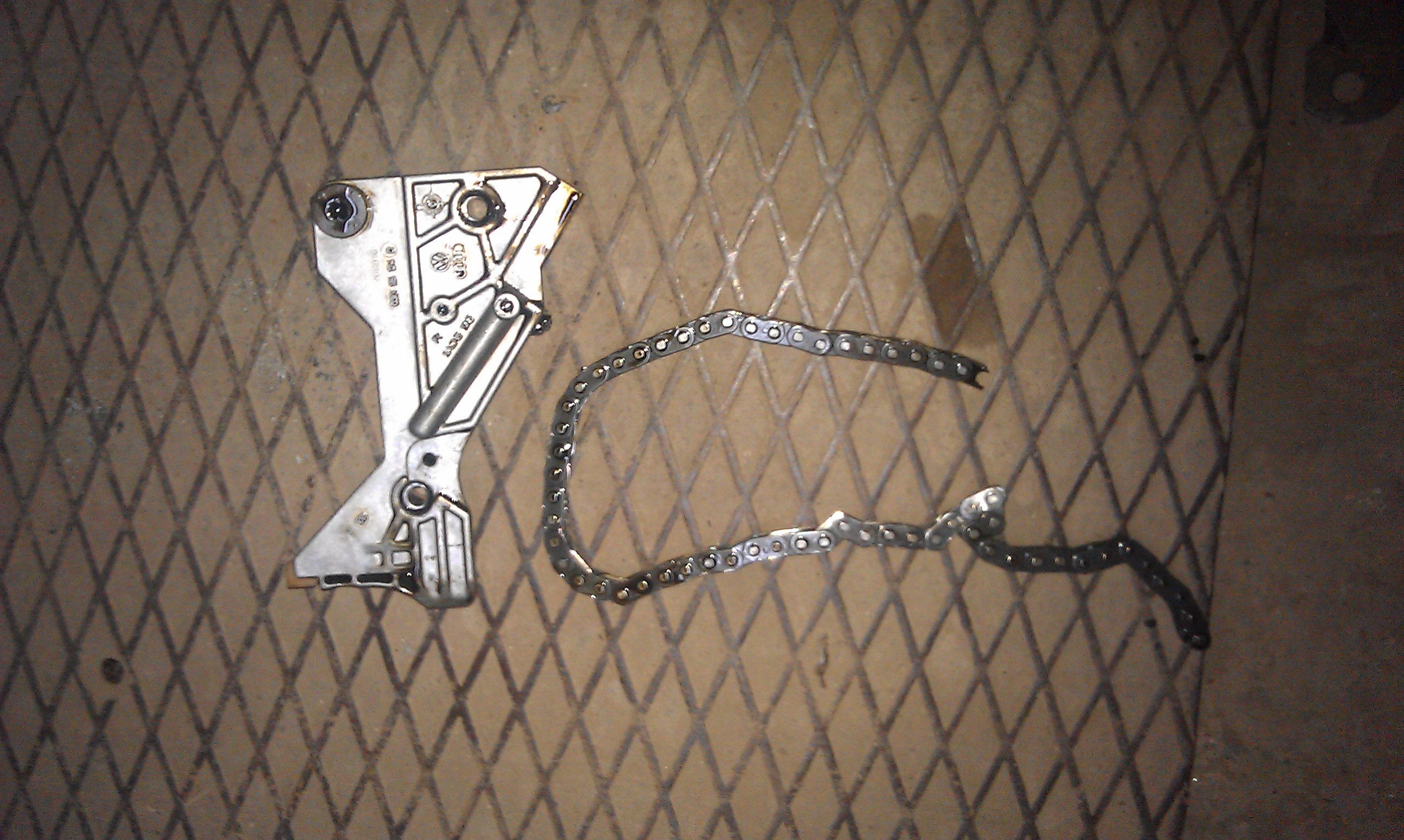

Сообщение diskus » 03 ноя 2013, 22:51
вот что я увидел сняв поддон,дальше без комментариев
b6 2.0 BKP DSG6
diskus
Сообщения: 104
Зарегистрирован: 09 фев 2013, 08:24
Re: ДВС заклинил
Сообщение slavik049 » 03 ноя 2013, 22:54
:( :( финиш !
Re: ДВС заклинил

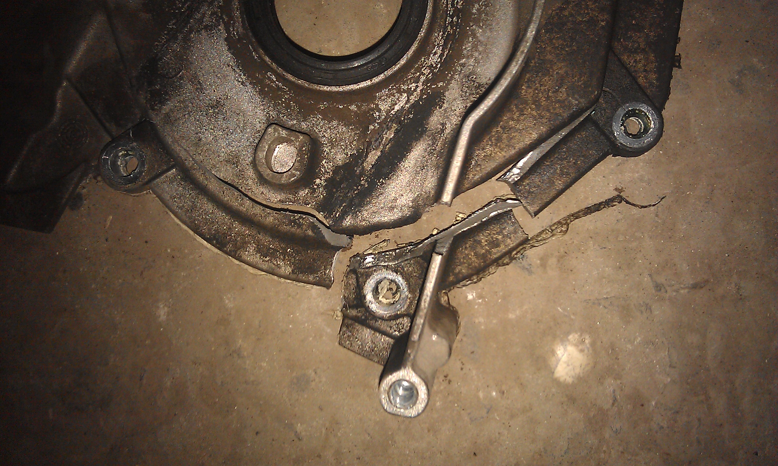

Сообщение diskus » 03 ноя 2013, 22:56
вопрос-продаются ли отдельно цепь и шестерни и как снять ведущую шестерню с коленвала?и нужна передняя крышка которая лопнула желательно б/у
b6 2.0 BKP DSG6
