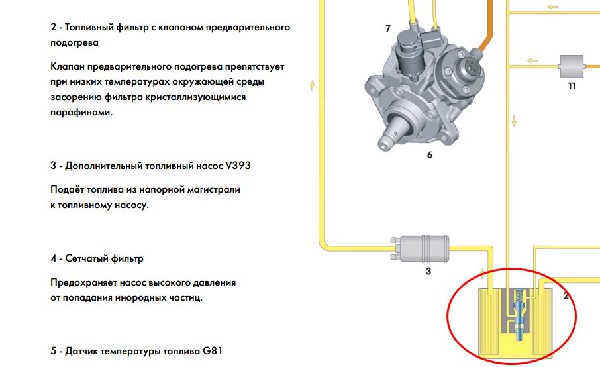

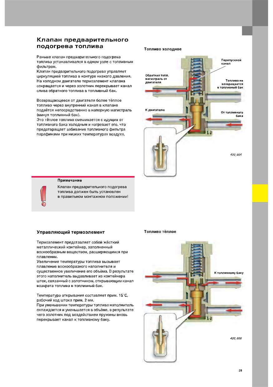

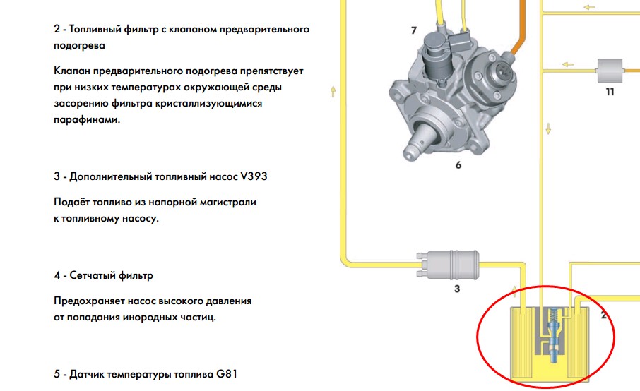

Сообщение pashustic » 16 ноя 2013, 17:19
slavik049 писал(а):может кинешь пару предложений как и чем хлодиться для безграмотных?
Да пожалуйстан. :D Топливный фильтр с клапан предварителного подогрева :)
Принцип действия на 1 фото! ( взято с аудишного коммон рыла)
Re: 2.0 TDI....СВА......ТНВД замена
Сообщение slavik049 » 16 ноя 2013, 17:23
Благадарствую ..! ;)
Сообщение pashustic » 16 ноя 2013, 17:25
Да нзч Славен! :)
