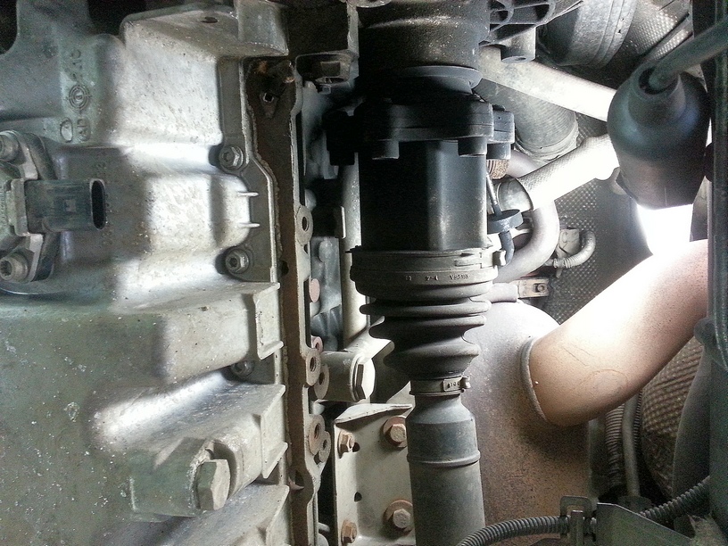

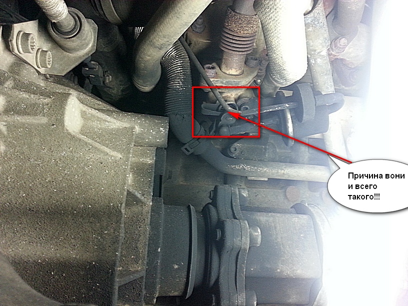

Точно не интеркуллер,звук где то в районе егр!второе фото все как у меня,только у меня уже походу в жесткой форме,все блестит!

Макс b6 2.0tdi bmp писал(а):Фото один в один как у меня!это шпильки?из за этого так свистит,тяга тоже пропадала?дорогой ремонт?
Когда срывает шпильки часть выхлопа теряется и турба теряет мощность и давление, соответственно появляется масло, которое летит и в СФ. При свисте в ЕГР и перед СФ эта дыра сильно не влияет на работу турбы т.к. стоят после нее.По ремонту - снимать подрамник, СФ,коллектор, высверливать шпильки, менять прокладки.

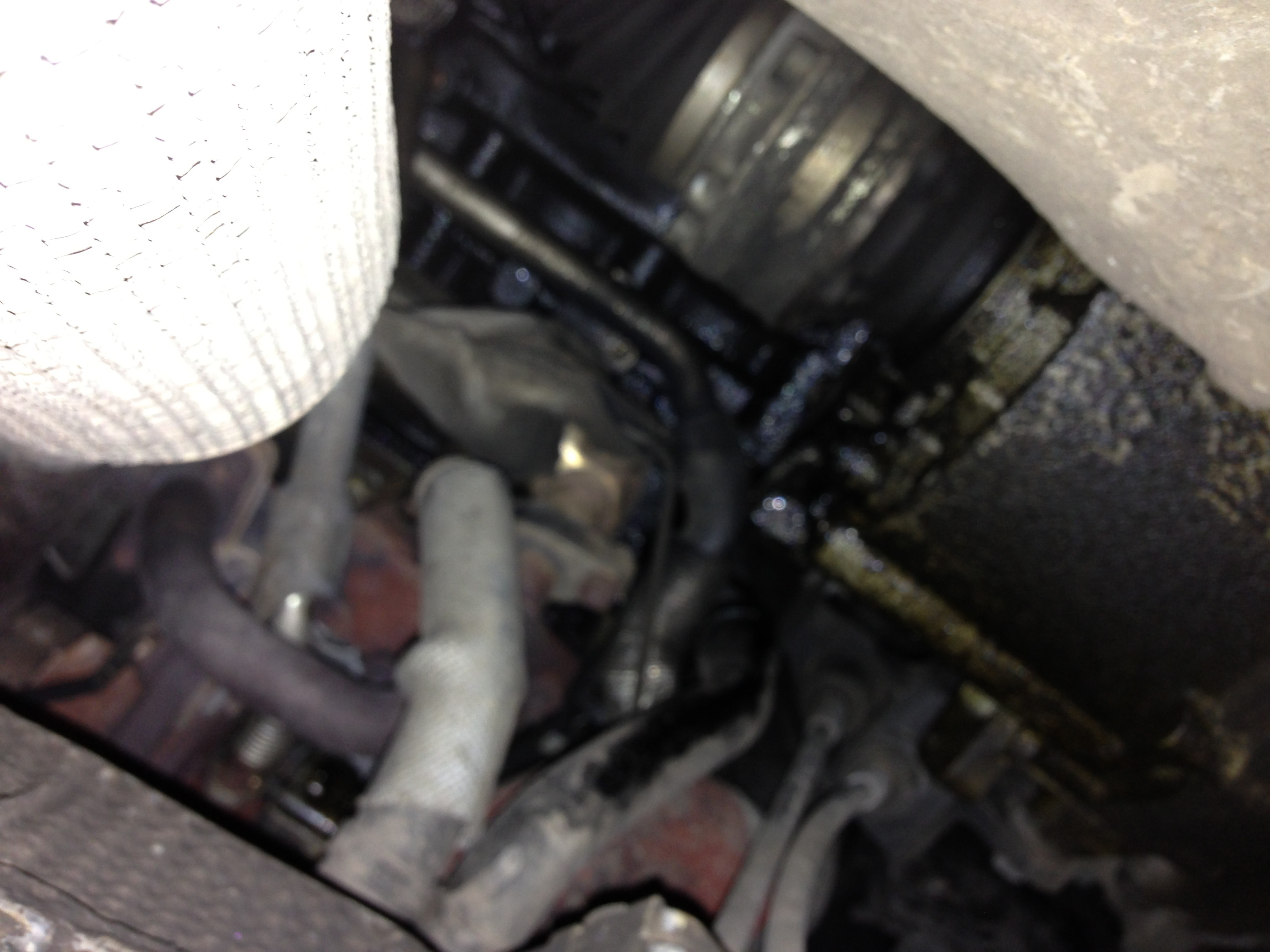

Сообщение Макс b6 2.0tdi bmp » 21 ноя 2013, 12:43
вот моё фото!

Не переживай, надо определиться откуда масло, если с головки и течет по блоку то коллектор т.к. теплообменник ЕГР прикручен ниже.

Коллектор врят ли менять, он вместе с турбиной, прокладку и скорее всего шпильки на первом цилиндре, их еще придется высверливать.
