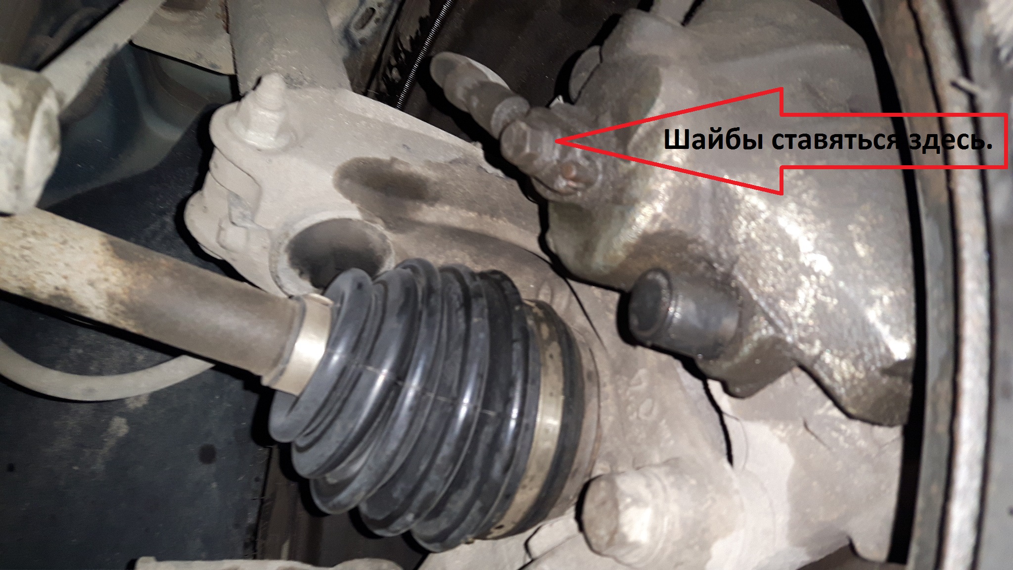

Добрый вечер, спасибо за ответы. Механик на сервисе затянул болт на тормозном механизме и протёр. Он мне посоветовал поездить сегодня периодически нажимая на тормоз, а завтра ему показать. Проездил примерно сорок километров, состояние тормозного механизма прилагаю на фото, по моему течь остановилась. Подскажите где именно находятся медные шайбы о которых Вы говорите?

Шайбы ставяться под болт,который затянул Вам мастер.

Менять обязательно!!! Подтяжка это временное решение, и может стать не неожиданностью когда педаль упадет в пол в самый нужный момент.

Добрый вечер. Буду менять шайбы. Их можно приобрести отдельно или с ремкомплектом? В случае отказа тормозной системы, можно использовать наш электрический ручной, включится?

Можно, надо знать диаметр внутренний и наружный, хотя нормальные продованы знают. Включится.
