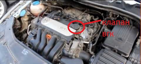

Ну правильно они тебе сказали. Так как он вместе с клапанной крышкой меняется. Сам этот клапан находится справа от маслозаливной крышки(круглый) ну а весь процесс что да как менять и на что менять в теме описано.

Сообщение mpei1503 » 28 мар 2014, 20:17
EvgenyG писал(а):Ну правильно они тебе сказали. Так как он вместе с клапанной крышкой меняется. Сам этот клапан находится справа от маслозаливной крышки(круглый) ну а весь процесс что да как менять и на что менять в теме описано.
Спасибо огромное!

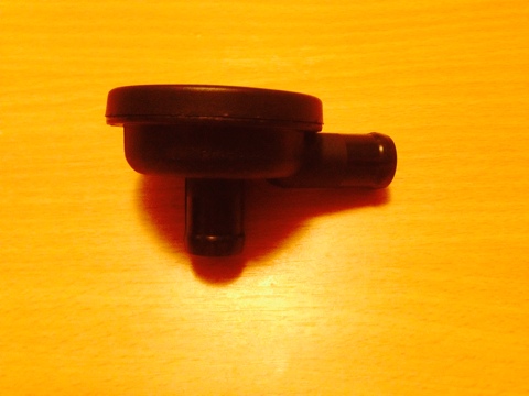

хотя тут уже все разжевано пережевано, но для наглядности супер мега фото отчет по замене клапана вкг на двигателе bvy сделанный за 10 минут на кухне :D
на замену тратится на 5 минут больше.
для начала заказывает клапан от чери номер 481H-1014040
вот он

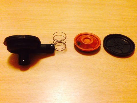

далее вскрываем его (как вскрыть подробно описано выше)
получим
на фото старая рваная мембрана, в вашем клапане будет новая и не рваная :D
далее проделываем тоже самое с клапаном на двигателе
меняем рваную мембрану на новую от чери, ставим на место и собираем обратно. крышка просто защелкивается, как крышка на банке.
пружинку менять не стал, мне показалась родная по крепче.
