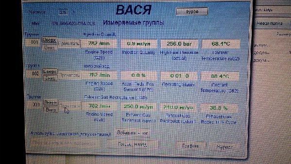

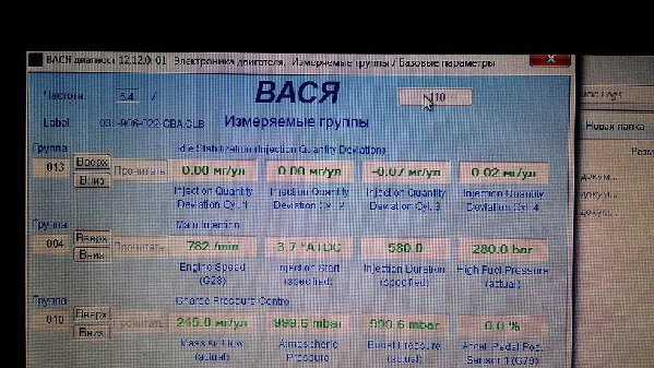

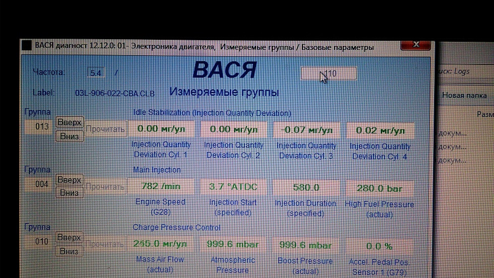

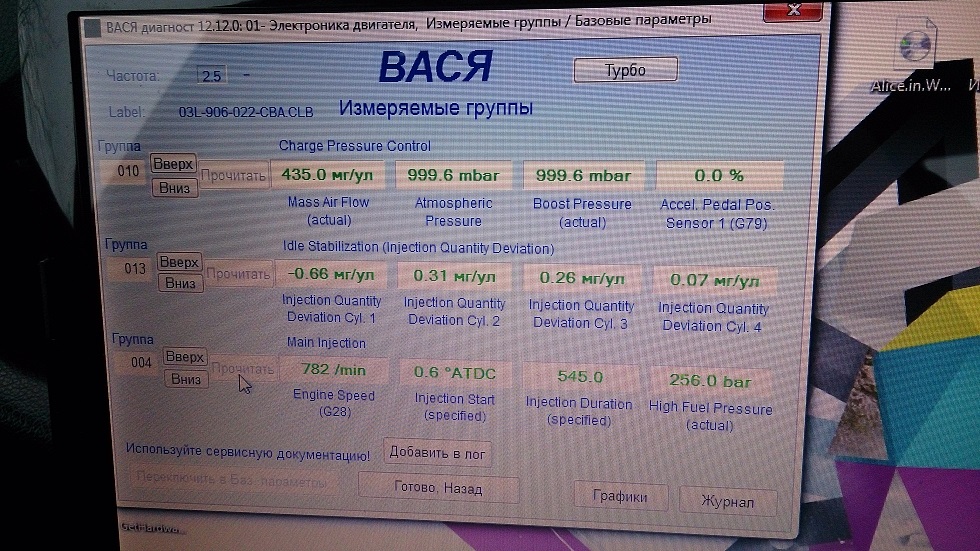

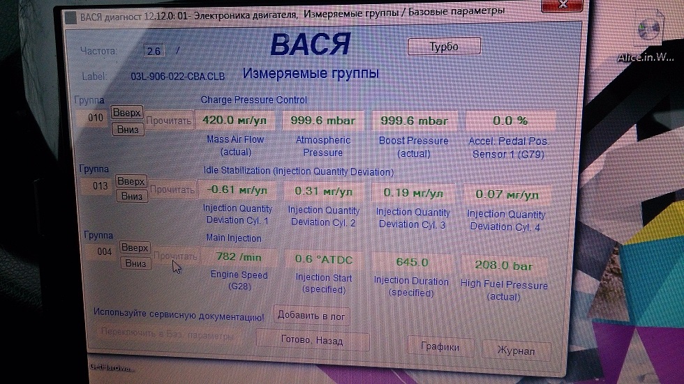

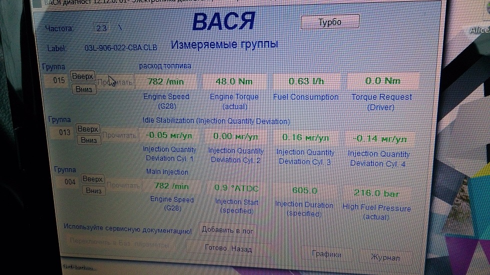

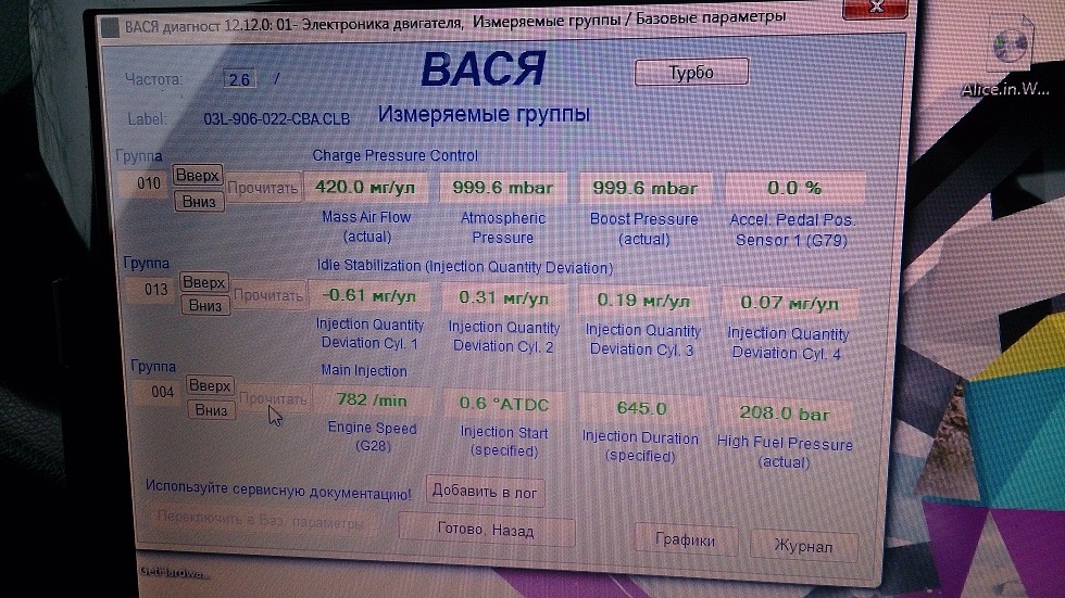

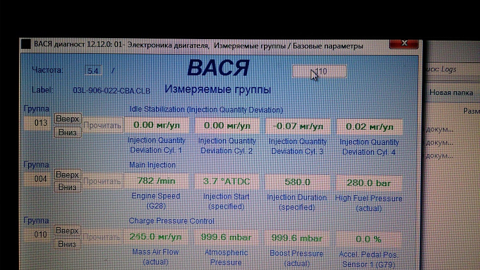

Уважаемые скажите пожалуйста, показатели по 4 группе должны прыгать 280бар,260бар,230бар и т.д или они должны быть постоянно одинаковыми?

Привет всем! скажите плиз сколько бар в топливной системе должно быть на ХХ? в 4 группе, 4 окно?

Нажимаешь на это окно там есть подсказка. Я же тебе писал что у меня они тоже прыгают. Форсунки же распыляют вот и прыгают значения.

Если бы было низкое давление в рампе то ошибка у тебя была

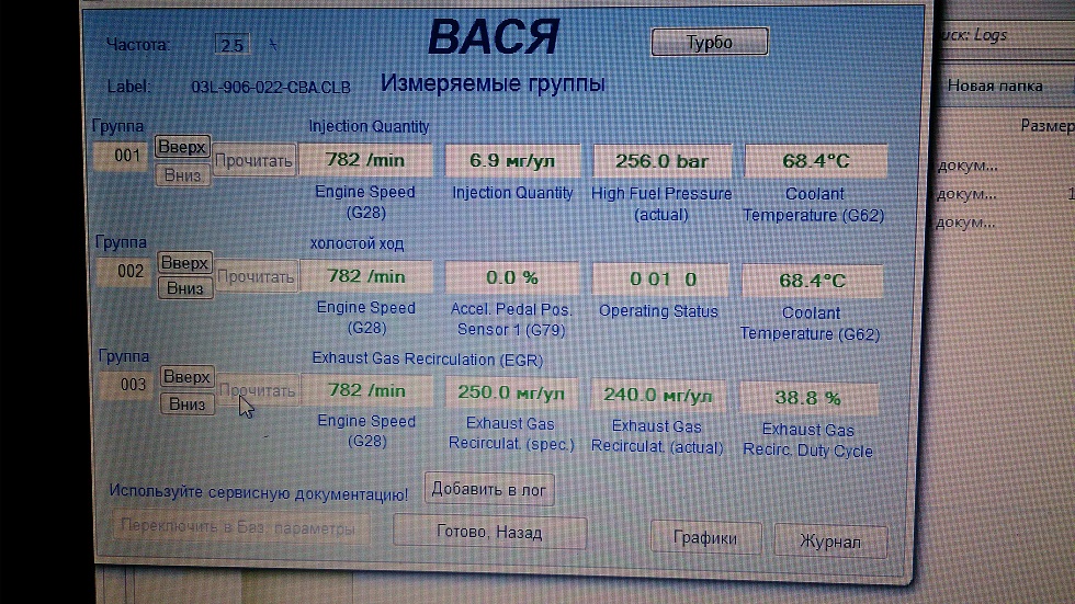

А ты не знаешь в какой группе можно проверить давление ТНВД?

Ок) буду очень благодарен, слушай а вот по ТНВД тоже норм давление считается? 1 группа 3 окно

нажимаешь на окно и там будет подсказка какое давление должно быть от и до. Ты лучше скажи скан делал? Ошибки есть? Только не ту которую ты мне показывал выже

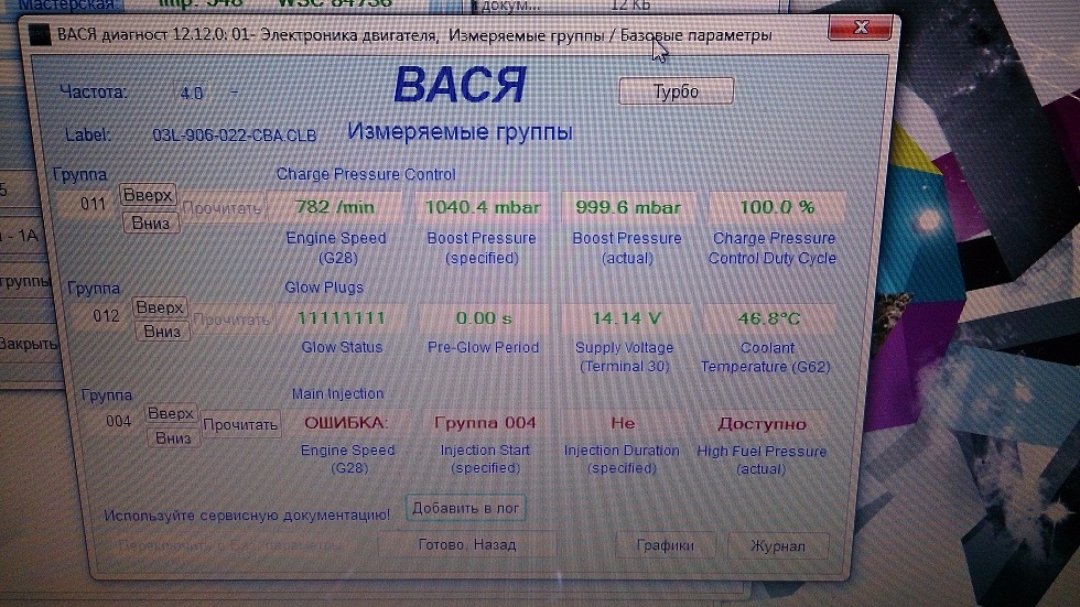

Компрессию померил сегодня в норме, но настроение сейчас ппц на нуле((, сделал одним словом хуже чем было, так как, я уже купил регулятор давления в рампе и датчик решил поменять, после замены машина перестала заводится(((, не знаю что делать, нужна ваша помощь и совет уважаемы((

Да дело в том что я уже поменял регулятор и даже датчик давления, но почему то она теперь не заводится((
