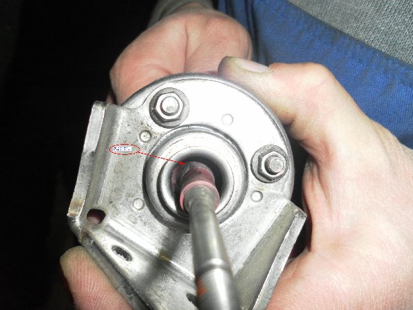

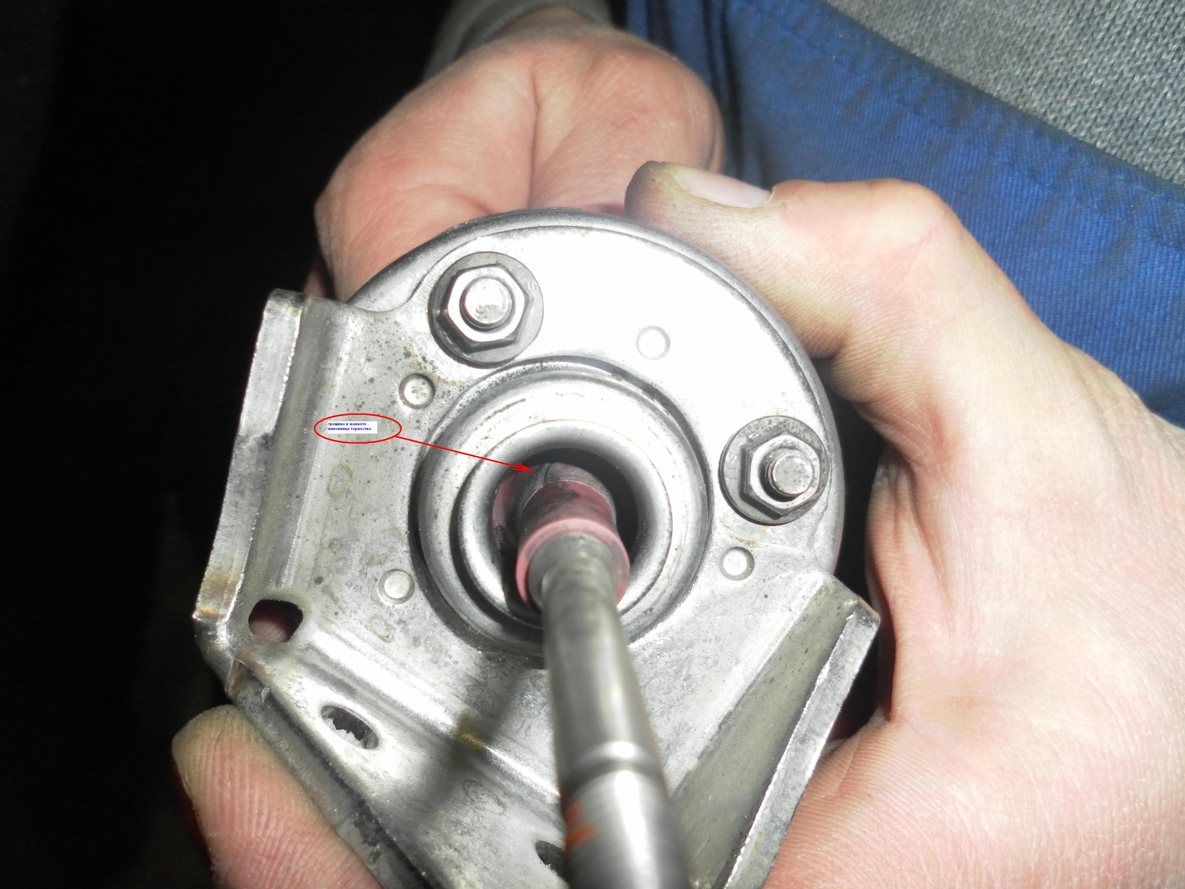

А вот и виновница торжества на моем агрегате (наконец-то дошли руки):
трещина в манжете регулятора давления наддува
ICQ 64-19-555-00

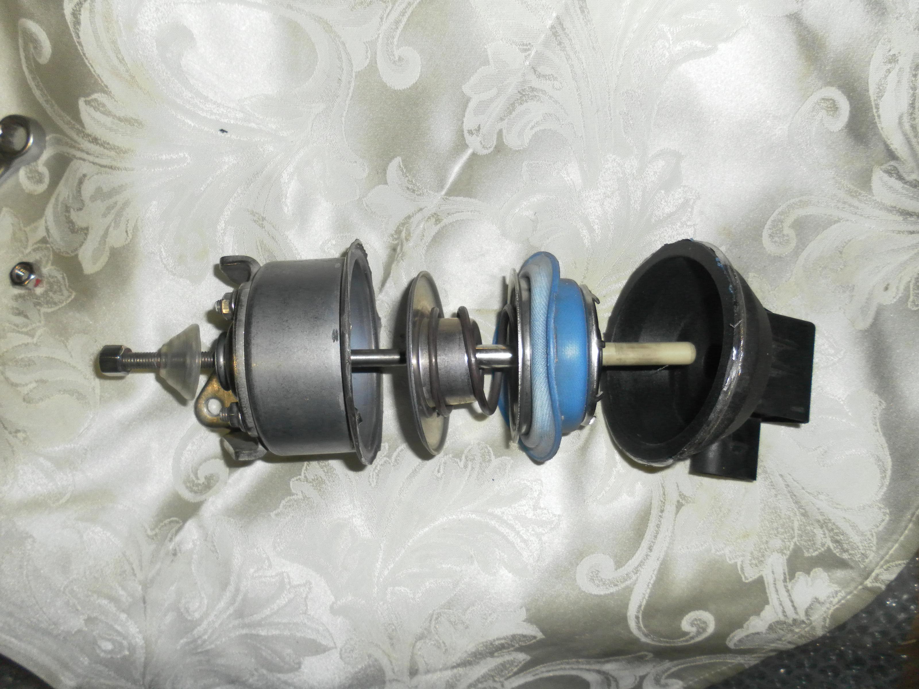

Сам регулятор 03L198716A в разобранном виде:
завальцовку разрезали болгаркой
Последний раз редактировалось alekst1201 17 мар 2011, 19:39, всего редактировалось 1 раз.

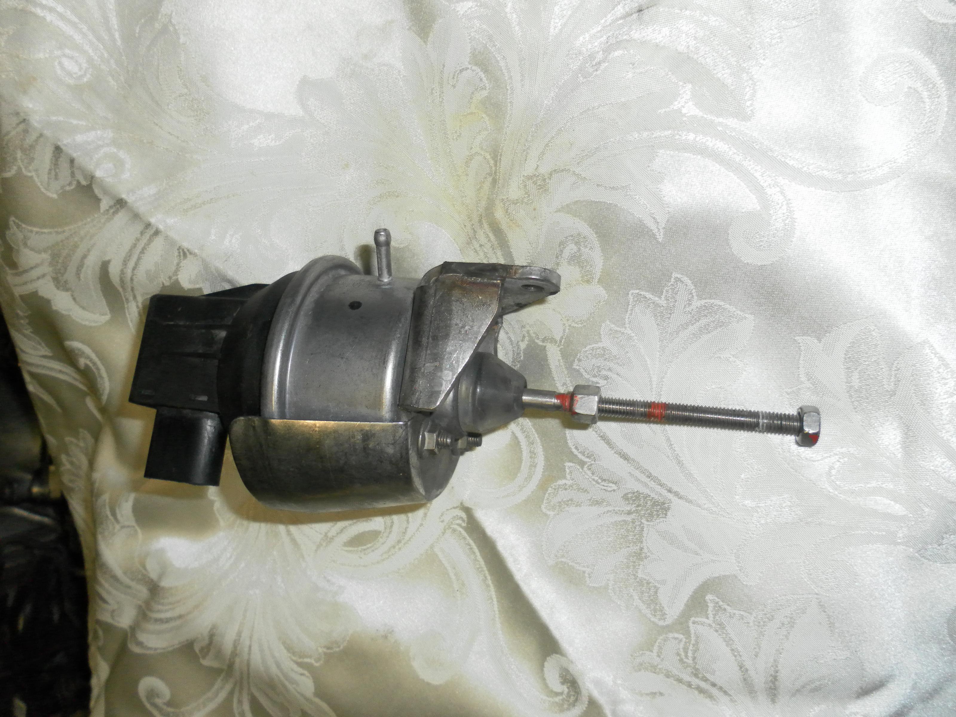

Сообщение alekst1201 » 17 мар 2011, 19:30
В собранном:
ICQ 64-19-555-00

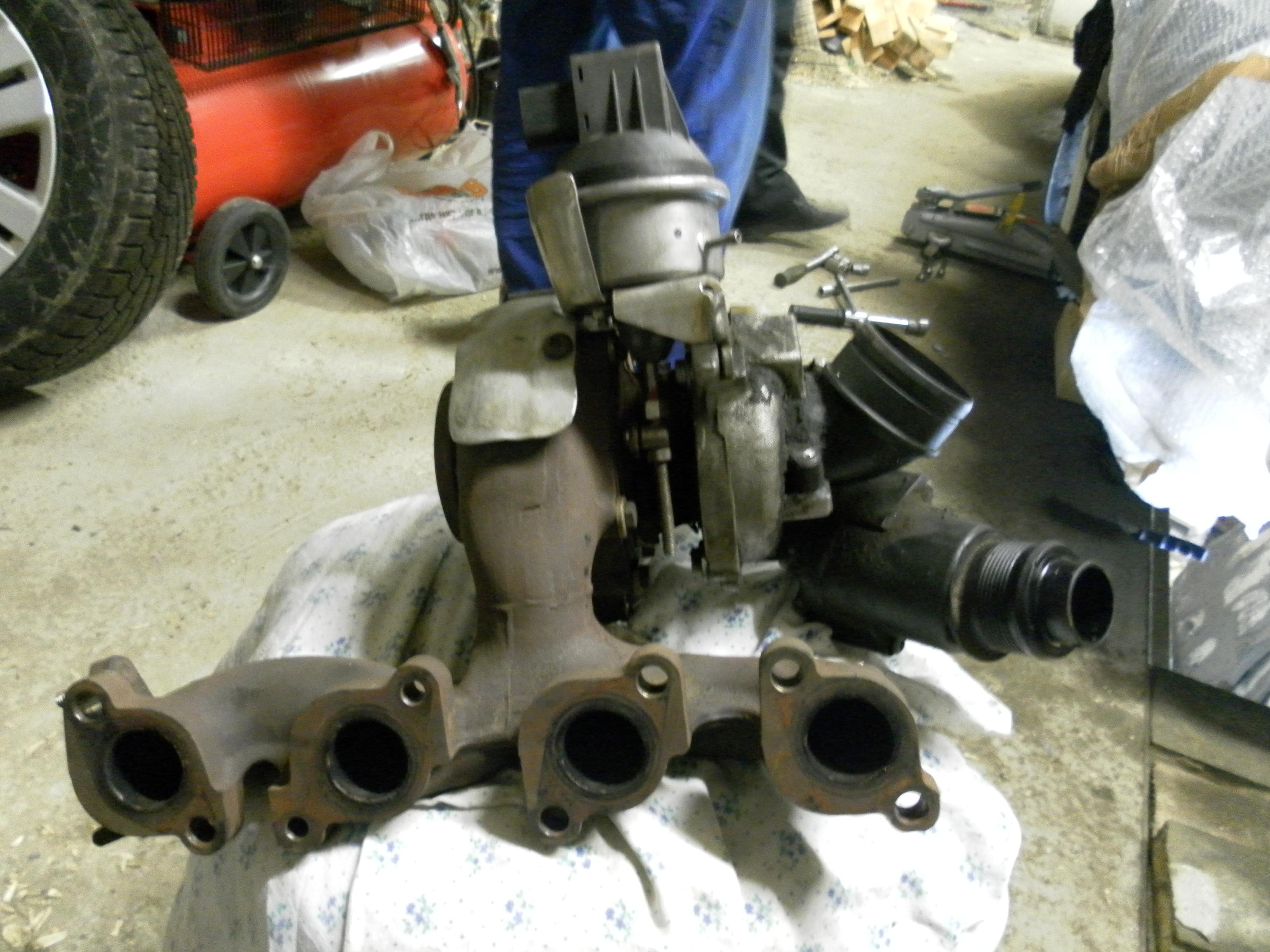

Турбокомпрессор двигателя СВА 2.0 ТДИ:
ICQ 64-19-555-00
