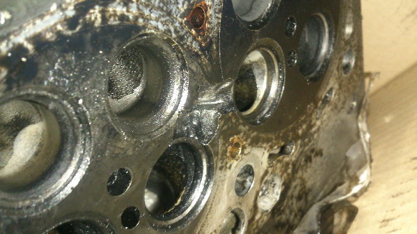

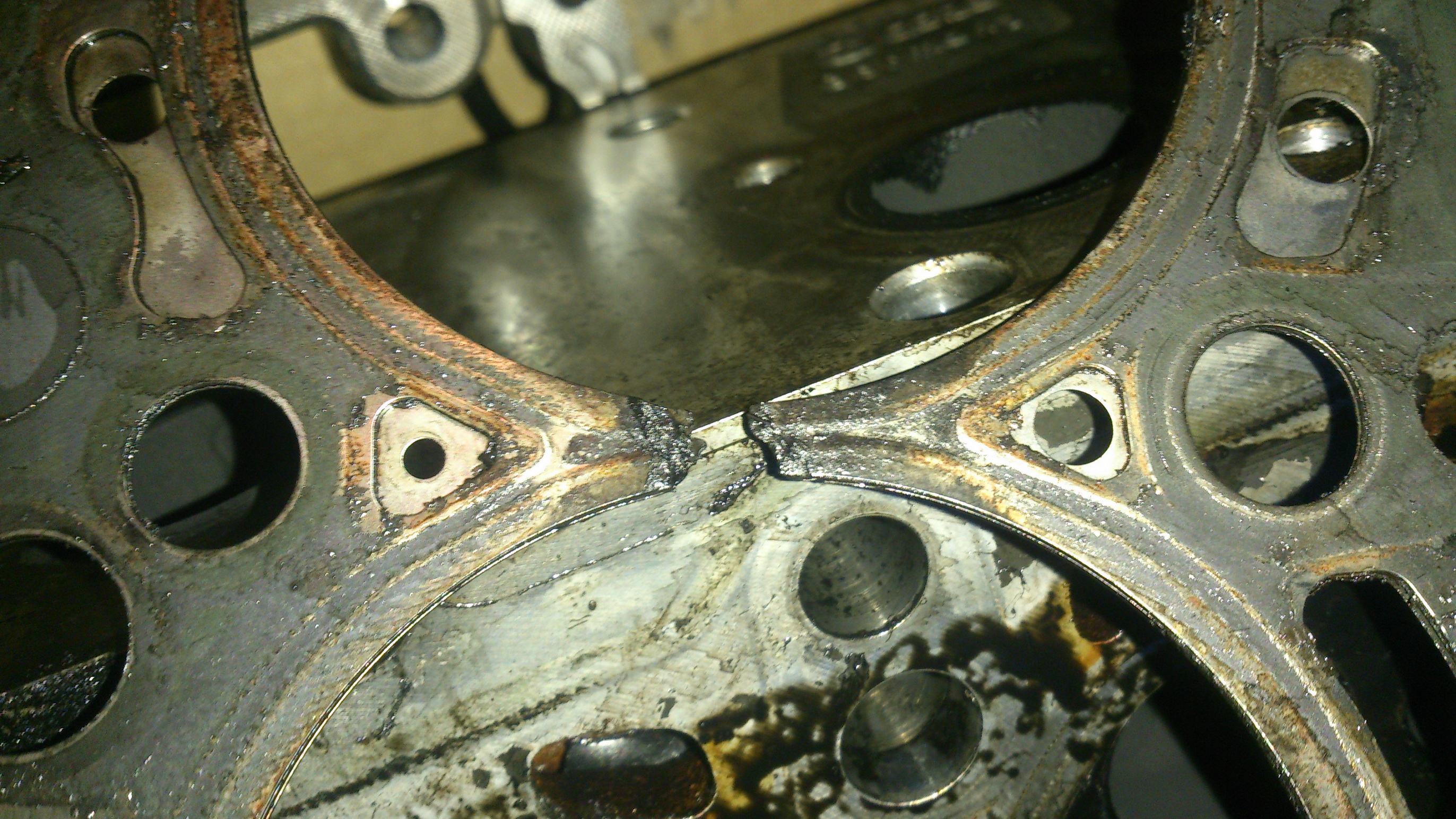

Сообщение demondw » 21 сен 2014, 11:24
Ребяты, это пздц какой то)) сделал, наконец таки машину) пешком более двух месяцев ходил...
вот что было
поставил новую голову, проездил ровно 1 сутки и...та-тааааааа...зазвенело где то в районе турбины(((
сцуко, я за два года владения vw половину времени хожу пешком(((
начинаю разочаровываться в vw ((

Сообщение pashustic » 23 сен 2014, 10:04
demondw писал(а):Ребяты, это пздц какой то)) сделал, наконец таки машину) пешком более двух месяцев ходил...вот что было
Охх нифига себе. Неужели дефект головы :?
