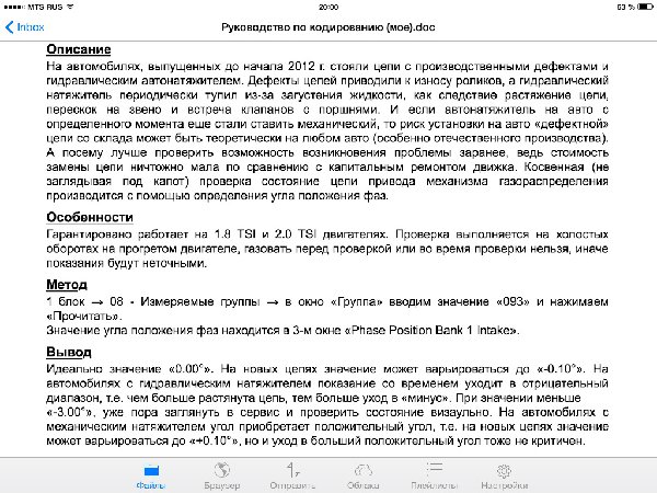

Добрый день читал гдето на форуме про проверку цепи грм через ваг ком в группе, там значения в градусах. Так вот у меня было 0градусов. При каких значениях менять цепь?

Сообщение LIS_B6 » 01 апр 2015, 15:44
Даниил1988 писал(а):Так вот у меня было 0градусов.
Вы погазуйте на месте, а ещё лучше - прокатитесь, тогда увидите реальной значение ;)

Re: Замена ГРМ 1.8 Tsi BZB Список обновленных деталей.
Сообщение LIS_B6 » 01 апр 2015, 16:00
Даниил1988 писал(а):Т.е. надо смтреть в движении или на месте но при газе?
Просто прокатитесь и остановитесь - далее смотрим. Можете просто на месте погазовать - мне хватало.

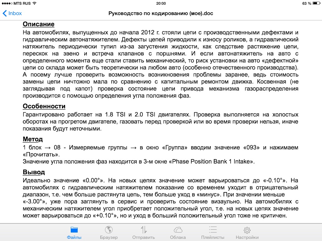

Сообщение Даниил1988 » 01 апр 2015, 16:03
Я вот скачал, помойму с этого сайта вот скрин как надо проверять
Сообщение LIS_B6 » 01 апр 2015, 16:11
Даниил1988 писал(а):Я вот скачал, помойму с этого сайта вот скрин как надо проверять
Не пойму, что не понятного я написал? :? Вот именно, что вы скинули скрин "как надо проверять"! А я вам написал, как получить реальное значение!!! Надо дать нагрузку - тогда и будет реальное значение!
LIS_B6
Сообщения: 382
Сообщение Даниил1988 » 01 апр 2015, 16:15
Ок проверю как вы написали, просто там про нагрузку ничего не пишут тольо на холостых и на прогретом. Я же когда смотрел, двигатель не на холостых до 90 градусов газовал. А ездил подъехал к дому и проверил.
Passat b6 2008г. 1,8tsi акпп
Даниил1988
Сообщения: 282
Зарегистрирован: 10 ноя 2014, 17:25
Сообщение Даниил1988 » 01 апр 2015, 16:16
Какие значения должны быть под нагрузкой по вашему мнению и какую нагрузку давать, до скольки крутить двигатель?
Даниил1988
Сообщения: 282
Сообщение LIS_B6 » 01 апр 2015, 16:22
Даниил1988 писал(а):Какие значения должны быть под нагрузкой по вашему мнению и какую нагрузку давать, до скольки крутить двигатель?
Я и до замены цепи и после, когда заводил и проверял у меня было 0. Далее я просто несколько раз газовал до 3500-4000 оборотов на месте и проверял - тогда у меня и выходили реальные значения. У вас пробег цепи-то хоть какой?
LIS_B6
Сообщения: 382
Сообщение Даниил1988 » 01 апр 2015, 16:26
Я машину взял 4 мес назад накатал 7 тыс, пред хозяин сказал что на 115тыс пробега поменял, сейчас пробег к 124тыс подходит. И какие значения были у вас при 3000-40000 оборотах?
Даниил1988
Сообщения: 282
Сообщение LIS_B6 » 01 апр 2015, 16:32
Даниил1988 писал(а):Я машину взял 4 мес назад накатал 7 тыс, пред хозяин сказал что на 115тыс пробега поменял, сейчас пробег к 124тыс подходит. И какие значения были у вас при 3000-40000 оборотах?
Не ПРИ 3500-4000, а ПОСЛЕ 3500-4000! До замены было -3,97, после стало 0,31.

Сообщение Даниил1988 » 01 апр 2015, 16:41
Ок, спасибо, на днях гляну что у меня покажет...

Сообщение Winner » 12 апр 2015, 22:08
yzorro
мне тоже актуально
выше был спор-отвечу. на холостых у меня показывало угол 0.00, я был удивлён. и после того, как я проехал немного-показало реальные показания -7.17. как я понял все критично. буду менять
