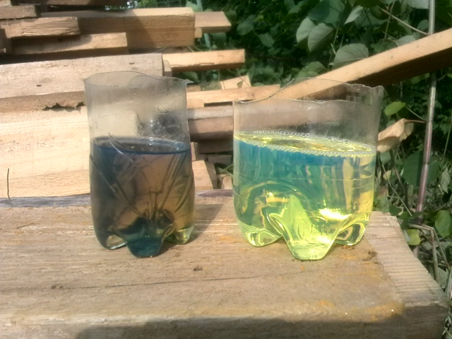

Сообщение muroven » 20 июн 2014, 17:56
Начинаю растраиваться.Осталось от 70 10 литров слил и вот результат.Светлая ток с заправки.

Сообщение muroven » 20 июн 2014, 20:33
Так куда копать,что ремонтировать.Спецы вы где?

Сообщение 1gdm » 20 июн 2014, 20:36
Так уплотнители форсунок поменяли уже или нет?
Re: Чёрная солярка в баке
Сообщение muroven » 20 июн 2014, 20:44
1gdm писал(а):Так уплотнители форсунок поменяли уже или нет?
Нед.Вопрос в чём,работа двига норм и если уплотнители то я думаю было бы наоборот соляра в картере.Но я могу и ошибаюсь.Жду спецов.
muroven
Сообщения: 1102
Сообщение 1gdm » 20 июн 2014, 20:47
Может и туда и обратно. В масло-солярка при впуске,обратно-копоть с газами и в обратку. Дорогу спецам :)
Сообщение muroven » 20 июн 2014, 20:51
Грешу ещё на насос.
