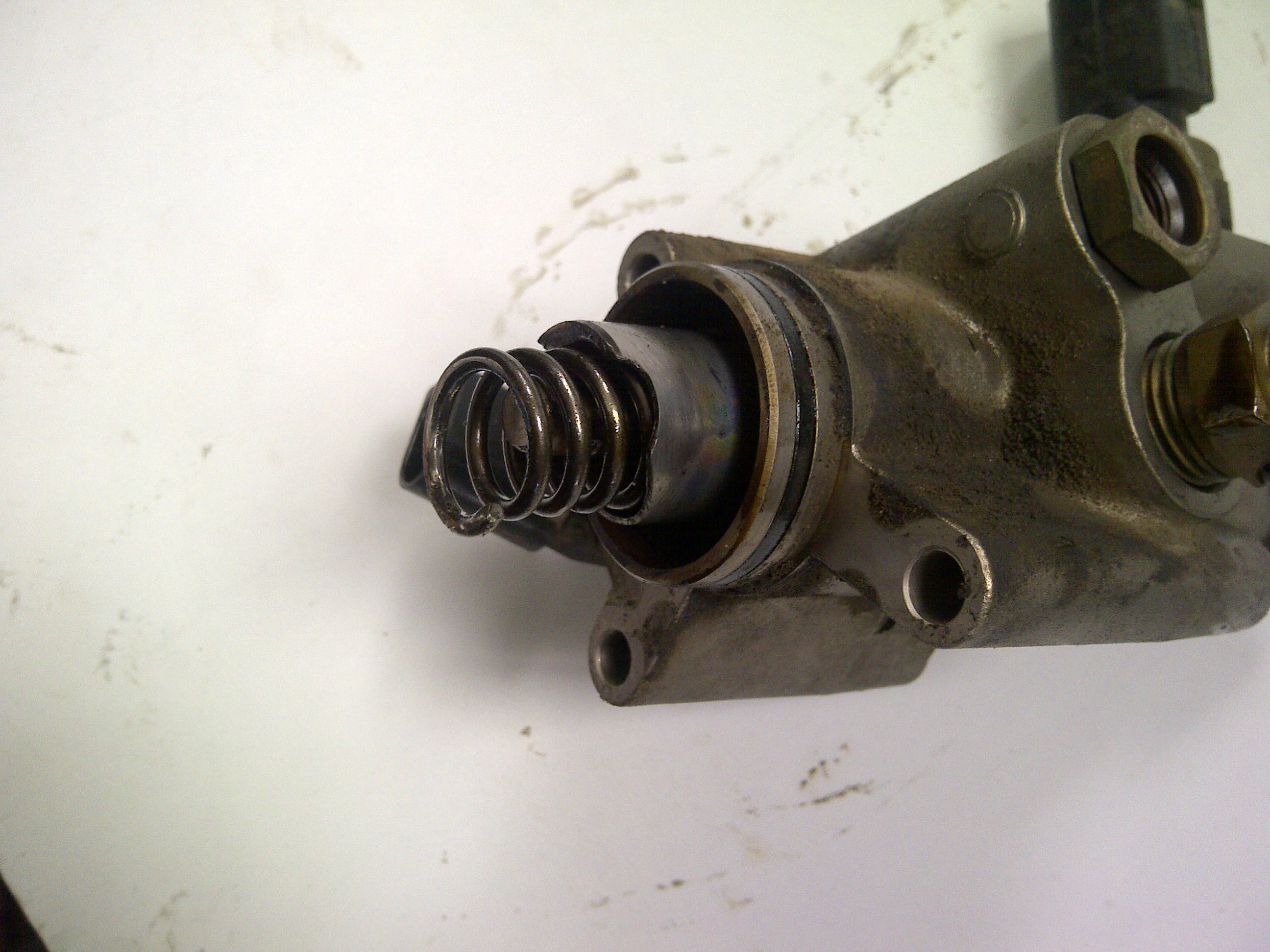

Сообщение Deluxe » 09 янв 2015, 19:31
dmitriy79 писал(а):
Deluxe писал(а):
колобок09 писал(а):видать из за того что вы были в пробке,не все клапана погнуло,так как двиг не крутили,а пока проверяли компрессию и остальные погнули,думаю там только клапана и прокладки менять,ну и маслосъемные колпачки с гидриками
Нет машина заглохла на ходу, шел около 100км.ч.
Плюс мы еще крутили, надеясь завести :evil:
такая же фигня была пару месяцев назад, но причина разрыва цепи была разрушение нового толкателя ТНВД, вследствии клин и излом штока ТНВД ну и раскололо саму крышку фазика!!! Я купил себе б/у движку в сборе с навесным... но снял с него только головку и поставил себе)))
Upd
Оказалось у меня та же причина- толкатель ТНВД порвал цепь, впускной распредвал тоже под замену... Интересно, меняется ли кулачок распредвала?
B6 2005 г. 2.0TFSI BPY 300000

Сообщение dmitriy79 » 10 янв 2015, 10:20
колобок09 писал(а):
dmitriy79 писал(а):
а какой фирмы был толкатель что его нового так разрушило?))
не поверишь оригинал!!!!! видно просто не повезло, вот и все(((((( такое бывает....

Сообщение dmitriy79 » 10 янв 2015, 10:25
Deluxe писал(а):
dmitriy79 писал(а):
Upd
Ответил в личку, нет меняется только целяком рас
предвал. И осмотри сам корпус фазорегулятора в том месте куда вставляется толкатель если имеются выколы или задиры, то он тоже под замену!!! И стоит он 35тыс руб.... только новый и только оригинал...

Сообщение Deluxe » 12 янв 2015, 11:58
dmitriy79 писал(а):
Deluxe писал(а):
dmitriy79 писал(а):
Upd
что за корпус фазорегулятора?
а вот и мой насос
