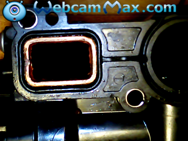

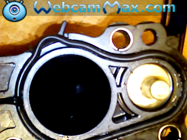

Сообщение Romashkin » 31 янв 2015, 14:46
Всем привет!!! Вот пишу доклад о том какие же с.ка немцы УРОДЫ и как они делают свои детали..... недавно выкладывал в этой теме отчет о том как переделал помпу!!!! но не долго длилось мое счастье..... Корпус помпы опять лопнул....... ЗАРАЗА..... но только уже в другом месте!!! вот фото....

Сообщение demainst » 31 янв 2015, 21:31
Что-то тут не так, похоже, такая проблема у тебя одного.

Сообщение Evgeniy.Kumakov » 29 июн 2015, 19:44
Romashkin писал(а):После установки отписяваюсь.... Все работает отлично, помпа сухая, стала как родная. Вчера дал оборотов 6500 несколько раз для проверки.... ничего нигде не потекло- все отлично!!!!
ВЫВОД: 1. Фашиставтопром просто делает специально на заводе так что помпа должна сломаться, тем самым наживаясь на ремонте и запчастях.
2. Никто не расчитывал нагрузки корпуса помпы.
на фото Вы укрепили в одном месте,а у меня вот лопнула в другом месте,ни где прямоугольный выход,а большой круглый...так что гарантии в модернизации нет

Сообщение южный » 20 янв 2016, 19:07
Romashkin писал(а):Всем привет!!! Вот пишу доклад о том какие же с.ка немцы УРОДЫ и как они делают свои детали..... недавно выкладывал в этой теме отчет о том как переделал помпу!!!! но не долго длилось мое счастье..... Корпус помпы опять лопнул....... ЗАРАЗА..... но только уже в другом месте!!! вот фото....
Немец тут не причем!У нас бывали такие случаи когда на помпу попадало масло и прокладка набухала так что просто выдавливала стенку!
