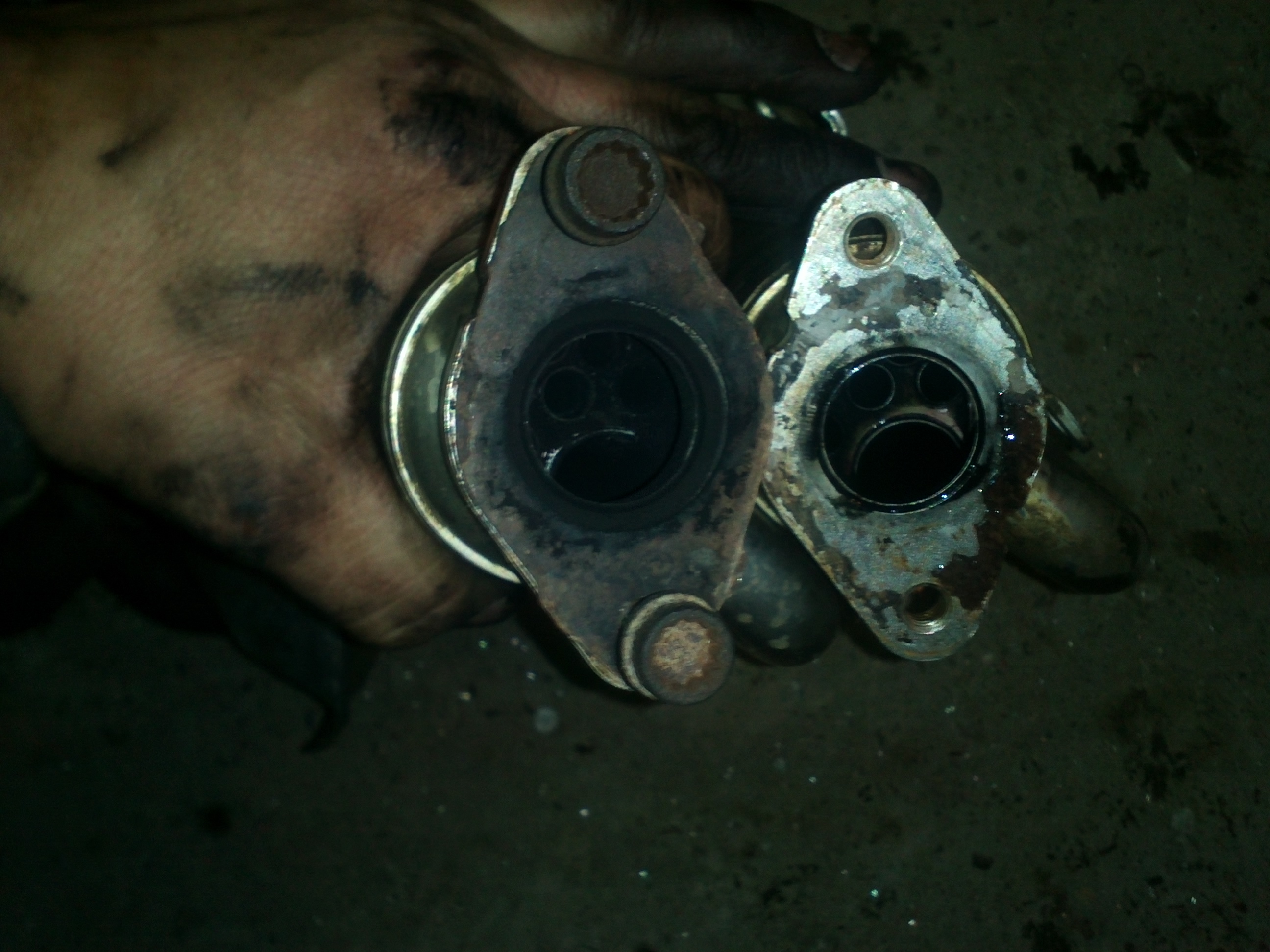

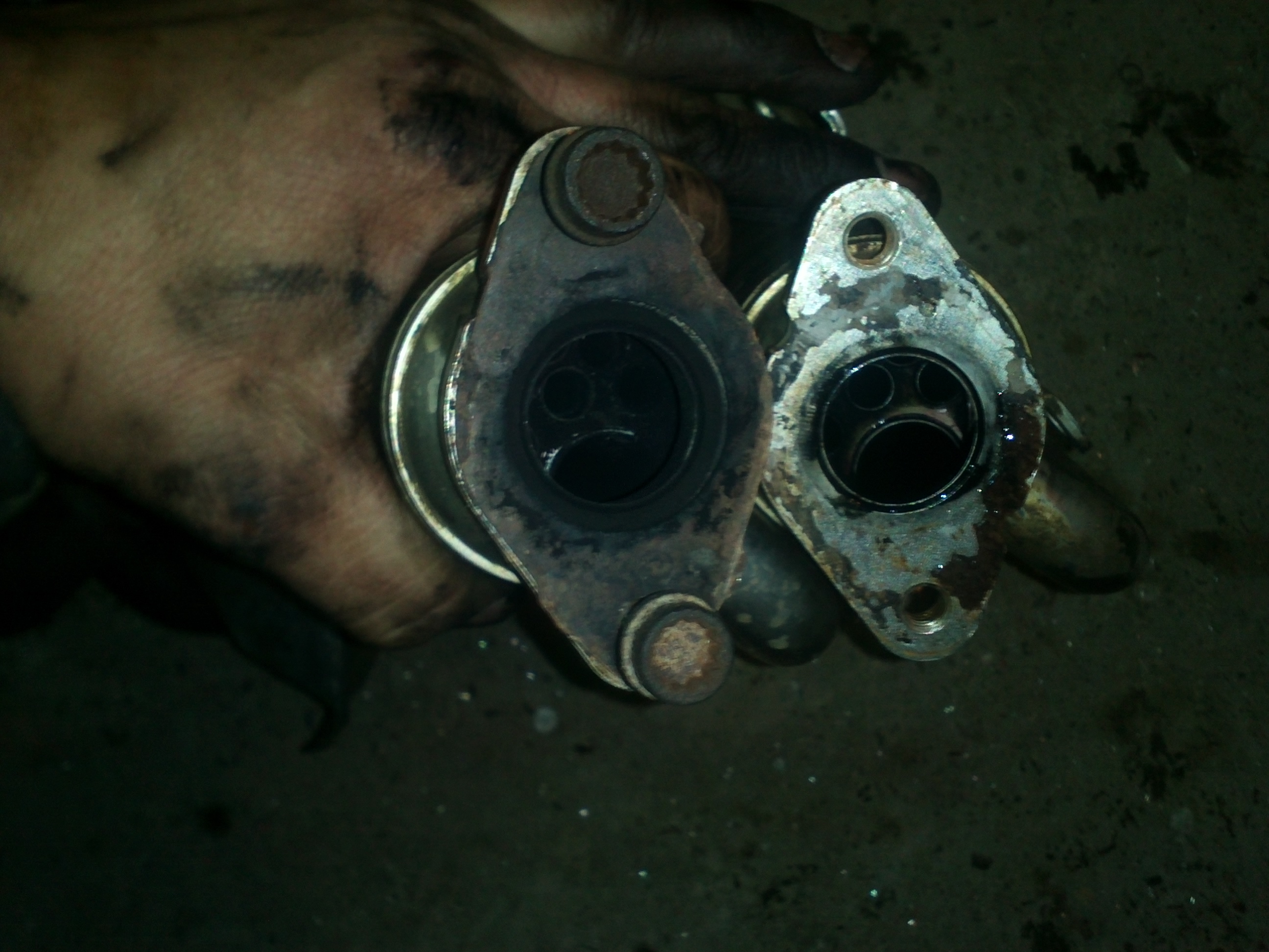

Сообщение Kochanovol » 30 сен 2014, 01:19
2. Теперь второе- самое интересное:
Прямо мистика какая-то! На Пассате с мотором ВМR, который в ремонте вторую неделю, человек приехал с жалобами на сильное , белое дымление и бешеный расход антифриза.
Понятное дело, что первое подозрение на прокладку ГБЦ и саму ГБЦ. Прокладку поменяли, ГБЦ опрессовывали и шлифанули. Сегодня собирал все после ремонта и обнаружил то, что охладитель ОГ, идущих к клапану ЕГР, внутри весь сырой. Причем, там, где проходят сами отработанные газы. Т.е. охладитель прохудившийся. Отсюда, у клиента сильное дымление движка и уход антифриза.
Выкладываю фото "худого" и исправного охладителя. Исправный абсолютно сухой, где нужно.
Первый раз натыкаюсь на такую неисправность. Фото прилагаю:

Сообщение pashustic » 30 сен 2014, 08:59
Kochanovol писал(а): и уход антифриза.
В этих моторах( дизелях) сразу понятно уход антифриза
