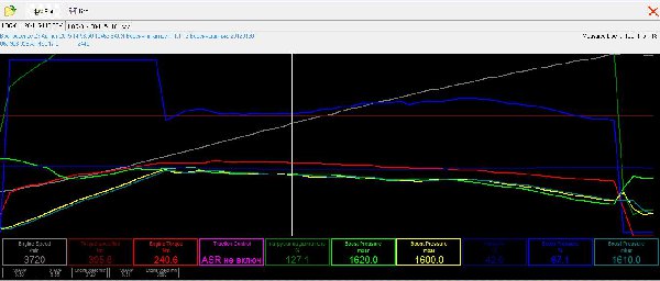

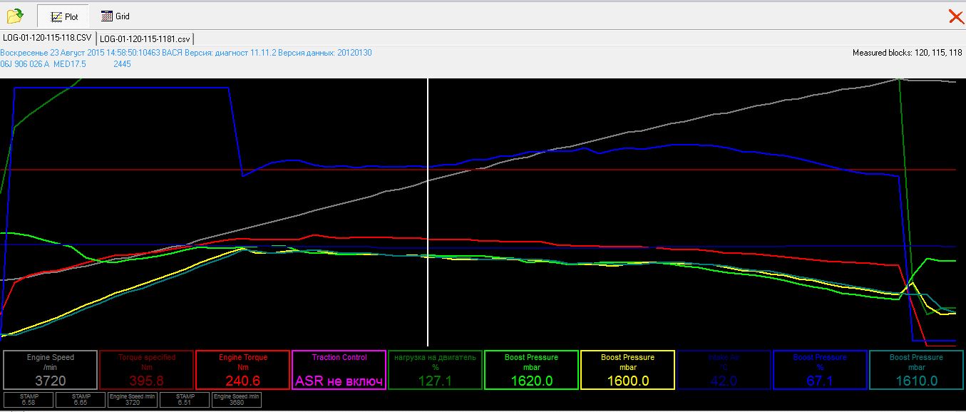

Сообщение Дмитрий_83 » 24 авг 2015, 21:11
Двигатель 1.8TSI BZB 2008
Ошибок никаких нет, но переодически на хх появляется ошибка по бедной смеси и бывает легкая вибрация если от 110 нажать педаль в пол, динамика разгона, вроде, в норме, хотя 14 сек до 6000 оборотов как то долго, некоторые писали что за 7-9 сек с 1500 до 6000.
Помогите понять лог:
Нормально ли что на 3 передаче с 1500 до 6000 оборотов, при педале в пол, машина достигает за 14 сек?
За какой промежуток времени должно уровняться давление запрашиваемое с актуальным ?
Какое давление считается нормальным, по моим логам - макс 1600 мбар, хотя и запрашивает не больше, не должно ли быть выше и актуальное и запрашиваемое, какой стандарт?
И в целом, есть ли отклонения от нормы в логе?

Сообщение Vovan77 » 26 авг 2015, 21:31
Дмитрий_83
Попробую что-нить сказать. По секундам не знаю много ли. Найди чужие логи и сравни. Актуальное должно запрашиаемое давление к 1800-2000об догонять если на 3ей разгоняться, а если на 5ой-6ой, то уже с 1600об должно догонять в идеале. На стоковой прошивке - 1600 мбар максимум, на чипе - 2000-2100 мбар. Актуальное должно быть меньше или равно запрашиваемому. Отклонения есть - актуальное поздно набирается, только после 2400об и проценты клапана регулировки давления N75 большие - до 74%. В идеале 55-60%. Это указывает, что либо турбина плохо раскручивается выхлопными газами, либо есть дыры во впуске, либо питание/зажигание не совсем айс. Если на хх ошибки по бедной смеси, то могут быть дыры во впуске (опрессовку сделать) или сальник кв. Что знал...

Сообщение Дмитрий_83 » 26 авг 2015, 22:03
Спс, сальник менял, вкг тоже год назад, хотя, пару мес назад опять запотевать на патрубке начало, а вот опресовку еще не делал.

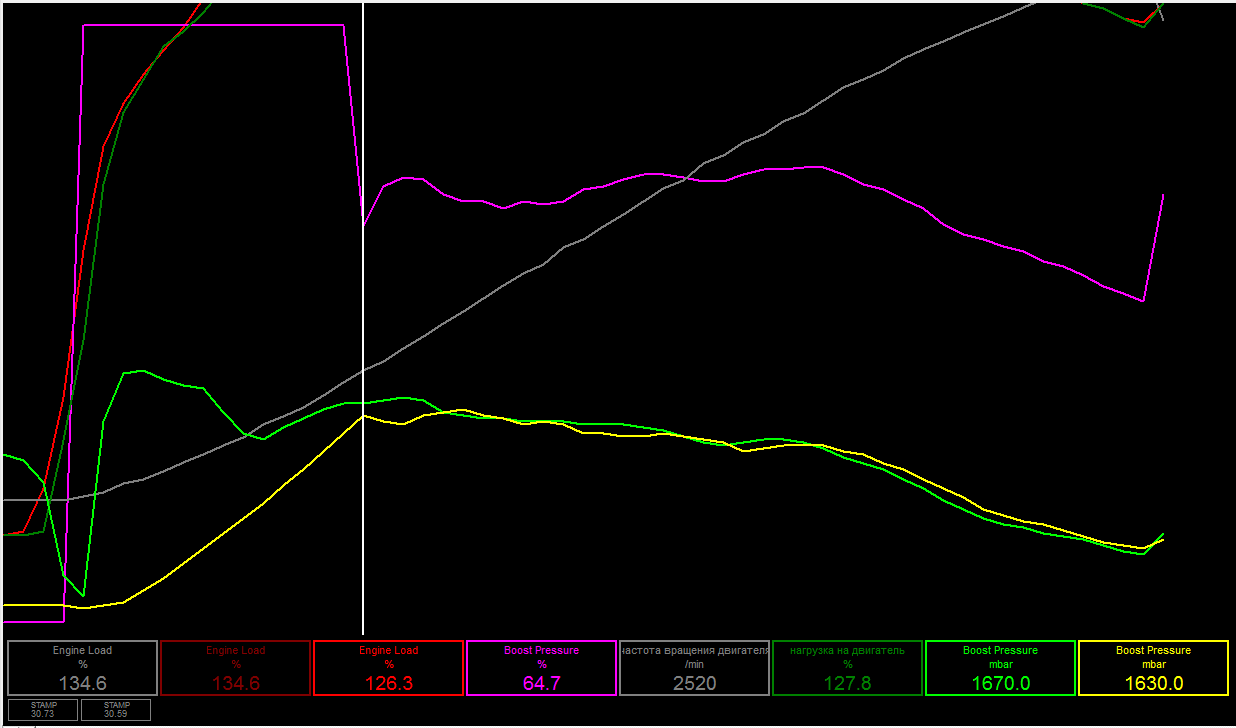

Сообщение madonov » 21 авг 2016, 23:28
Помогите плиз с расшифровкой. Смущает что:
1. Boost Pressure Control (N75) своими значениями доходит до 96.5. А я так понимаю, что в идеале - это не выше 50-60?
2. Реальное давление буста догоняет запрашиваемое только после 2500 оборотов. Должно вроде как раньше быть?
Ошибок за исключением "P0420 система катализаторов: снижение эффективности" никаких нет.
Логи снимались на 3 передаче.
