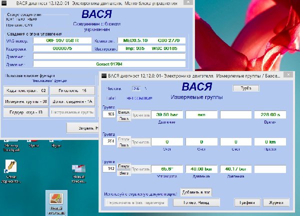

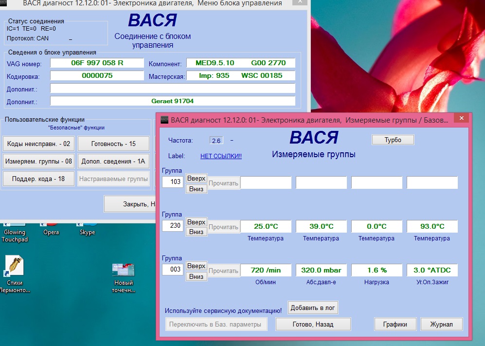

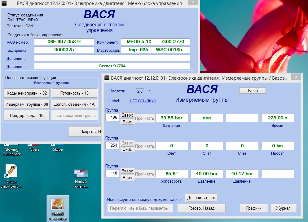

Сообщение Чиф95 » 29 ноя 2014, 14:51
dmitriy79
Кстати, в 103 и 230 группах показаний давления я не обнаружил
103 и 230 группы
Полагаю, что нашел давление высокого контура в 106 и 140 группах
106 и 140 группы
На холостых оно составляет 39-40 бар, по мере увеличения оборотов до 2000 об/мин достигает 110 бар и при дальнейшем увеличении оборотов больше не увеличивается. Вроде нормальные значения. Давление низкого контура не нашел ни в одной группе.

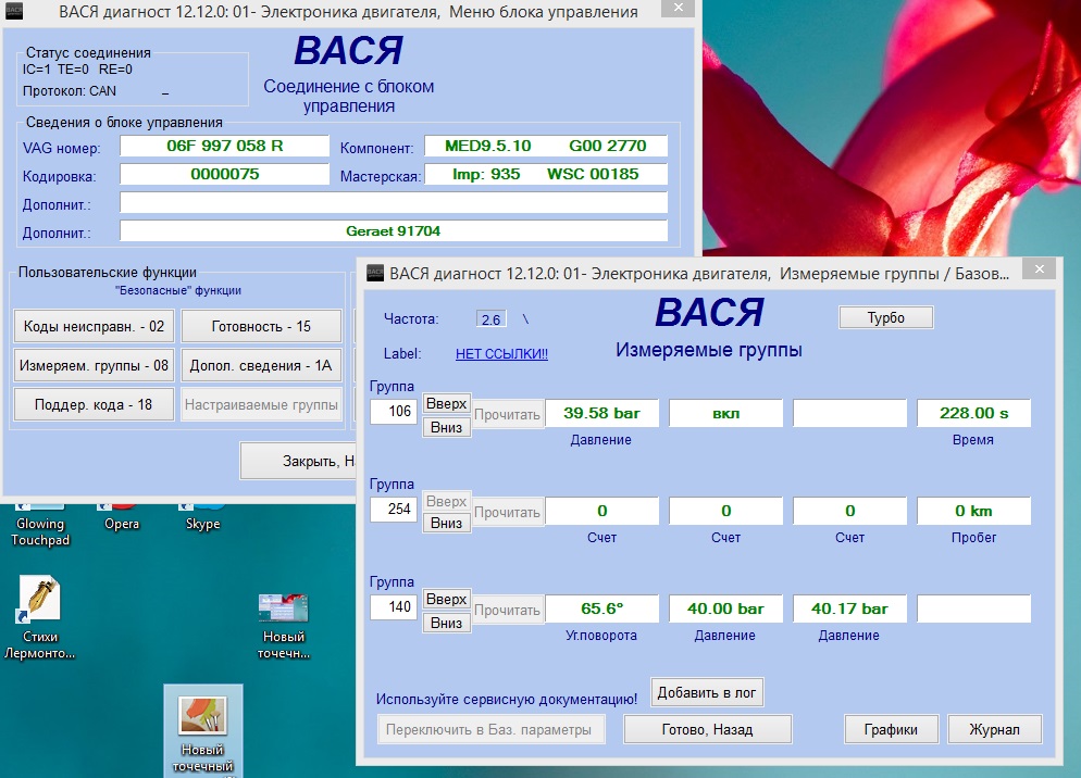

Сообщение maxim096 » 22 июл 2016, 09:18
Я понял. Спасибо большое.Может кто подскажет, как после замены насоса сделать его адаптацию VCDS ?
passat b6 variant 2.0 fsi двигатель BLY коробка HXJ
