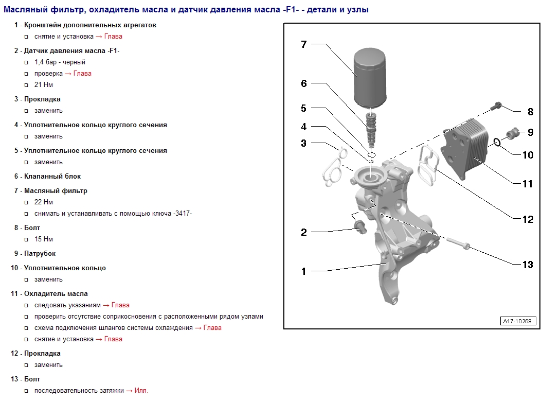

Re: Низкое давление масло,стучит распредвал!
Сообщение evgen-212 » 21 янв 2015, 10:42
[list=][/list]
Mike08 писал(а):evgen-212
И?
делайте замер согласно эльзе соблюдая все параметры...если распред валы меняли то пробуйте заменить маслянный насос если давление не в норме!

Сообщение Mike08 » 21 янв 2015, 12:56
evgen-212 писал(а):делайте замер согласно эльзе соблюдая все параметры...если распред валы меняли то пробуйте заменить маслянный насос если давление не в норме!
Ну так подскажите же, наконец, человеку какая же "норма давления" должна быть на ХХ (хинт: на приведенной выше картинке этой информации НЕТ).

Сообщение evgen-212 » 21 янв 2015, 19:47
Так там же все написано... замер происходит при 2000 об/мин температура масла 80град давление не должно быть ниже 2 бара... если датчик судя по эльзе срабатывает при 1.2-1.6 бара то я думаю давление у вас маловато... делайте замер потом отпишите!!!!

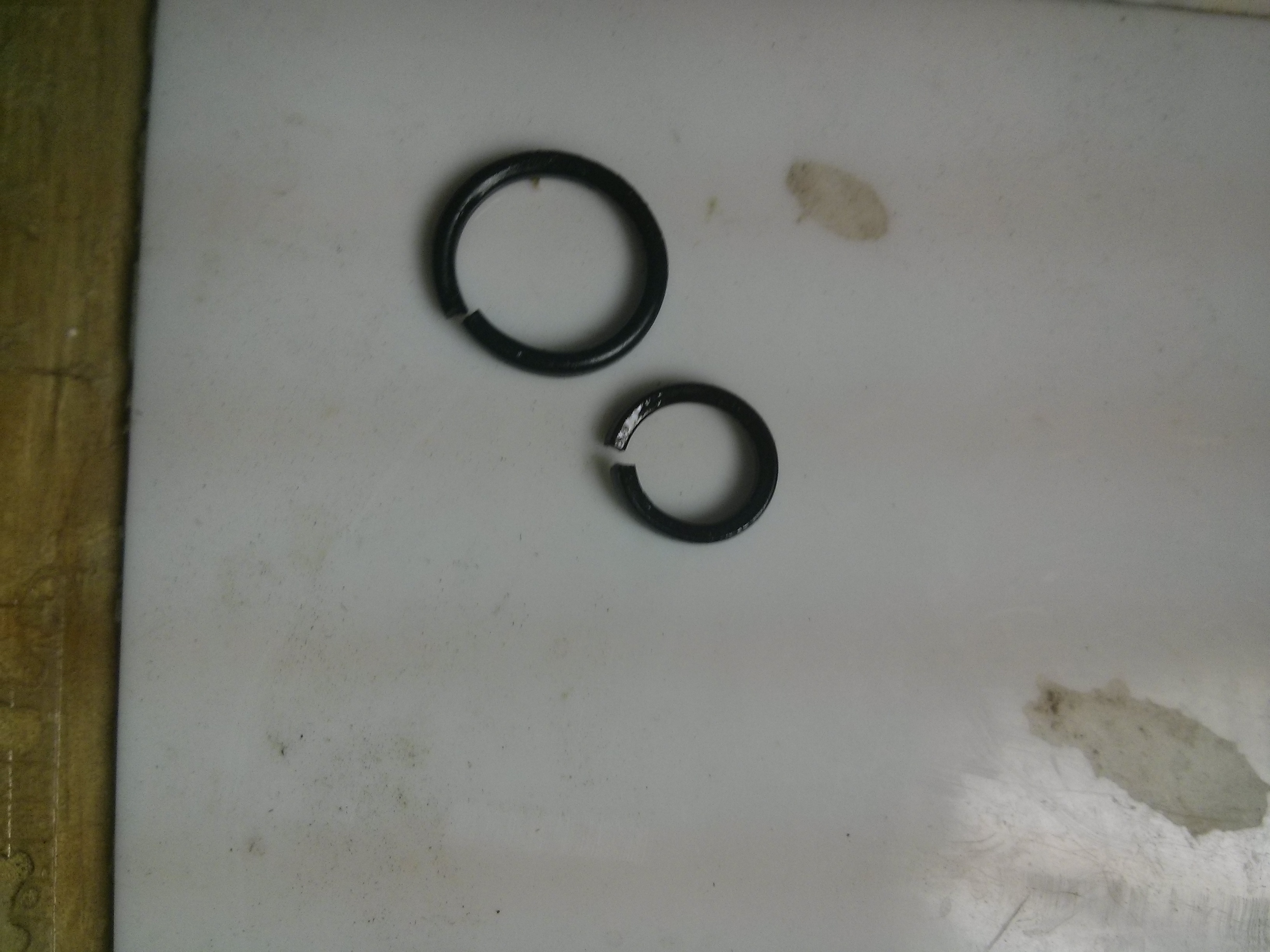

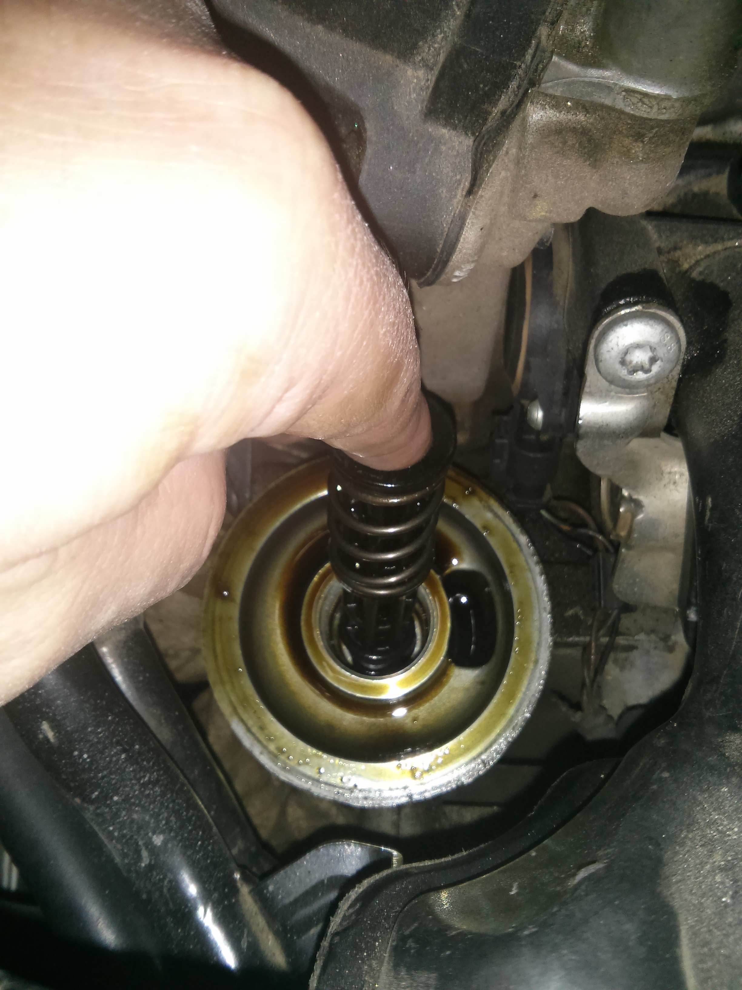

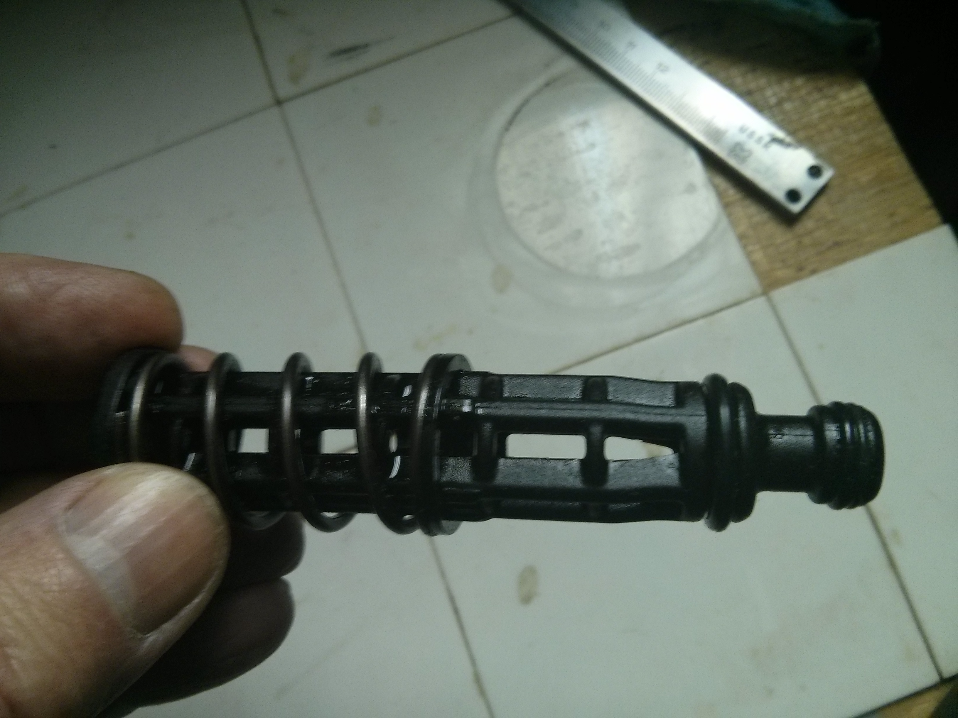

Сообщение +михалыч » 25 янв 2015, 14:09
Aleks31 писал(а):У меня проблема =стучит фазорегулятор на распредвале на горячею.давление масла на хх при темпр.90 1.2,масленка не горит.добавляешь обороты до 1000 работает ровно без стуков.До этого были заменены цепи,клапана,натяжители,распредвал.получается не хватает давление масла на фазовращатель на хх.масло залито мотюль 5-40.Вопрос что дальше менять?
Аналогично на хх на горячую давление падало до 1,2 и стук фазорегулятора при понижении давления ниже 1,4. Как и многие забил на это, но вновь поднятые темы опять озадачили и в поисках потери давления был проверен запорный клапан слива масляного фильтра (поз.6), как и ожидалось резинки на нем совсем высохли (поз.4 и 5).
Старые уплотнительные кольца при снятии просто сломались, после замены уплотнительных колец клапан стал нажиматься с заметным усилием (как бы со щелчком). В результате давление на хх ниже 1,4 не опускается и отчетливого громкого стука фозорегулятора на хх как было раньше не стало (стал равномерный стрекот). Уверен мало кто обращал внимание на этот клапан, обычно просто меняют фильтр и все.Подобрать новые кольца трудновато проще заменить детальку целиком. Код этого клапана (трубка) - 06J115679E, стоимость 500р. Возможно кому-то поможет, кто будет менять просьба отписаться о результатах.
старые кольца
кольца поменяны
B6, BZB, АКПП, St1.
