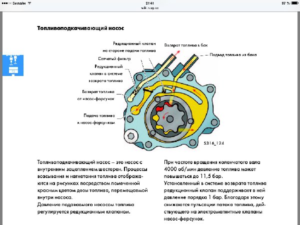

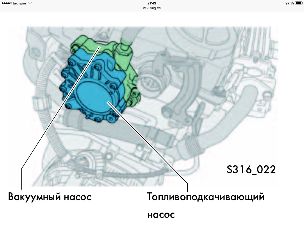

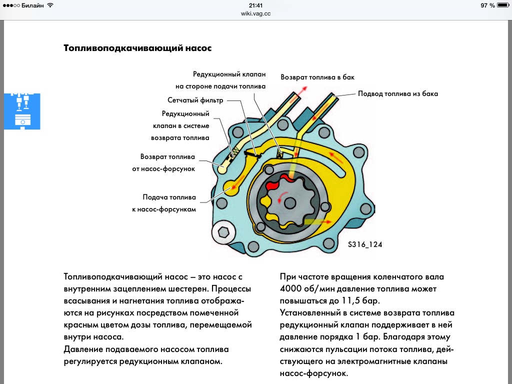

1gdm писал(а):Есть мыслишка про редукционный клапан обратки: ты говоришь,шумит прямо слышно- такого быть не должно. Стало быть,клапан может скидывать в бак еще до 1 бар и на форсунки просто "не доходит". BKP сделан так,что больше всего двиг будет колбасить,если топливо не поступает нормально. Он залипает или сито забилось :? Вообщем,было бы неплохо подставить блок насосов с донора и посмотреть.
Что за сито? Донора к сожалению не нашел...( Не подскажите, где находится РДТ?

Re: Сильная вибрация двигателя! Плохо заводится!
Сообщение 1gdm » 17 янв 2015, 22:32
