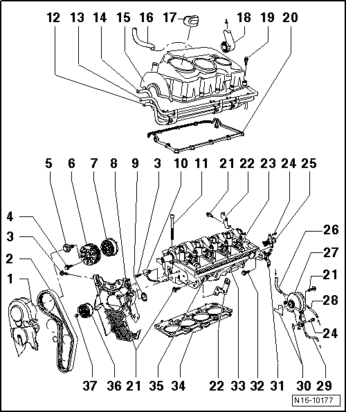

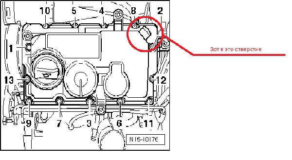

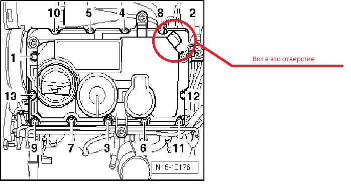

Сообщение Alexanat » 06 фев 2015, 10:12
Посмотрел я ельзу дома. У меня клапанная крышка с клапаном регулировки давления системы вентиляции картера и вакуумным ресивером. вроде так
15-собственно она, 16-вакуумный шланг, 18-к патрубку забора воздуха воздушного фильтра/турбонагнетателя.

Сообщение 1gdm » 06 фев 2015, 11:38
Грибка/сапуна нет,поэтому при нерабочей ВКГ и избыточном давлении картерных газов часть из них попадает в систему наддува. Как следствие-перерасход масла и патрубки в гавне. Сама турба гнать из себя масло не может,а когда погонит,вы этот люфт хорошо очень услышите. Чистите ВКГ по порядку,снимайте патрубки с интера,протирайте, масло лейте не больше W30(хотябы зимой).

Сообщение 1gdm » 06 фев 2015, 12:02
Купить очиститель,такой,чтобы не разъедал резину. Крышку сначала отмочить(в соляре например)-но недолго. Потом-очистителем. Если там мембране капец и масло будет опять в патрубках-менять крышку в сборе.

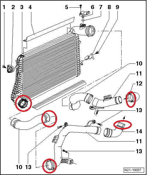

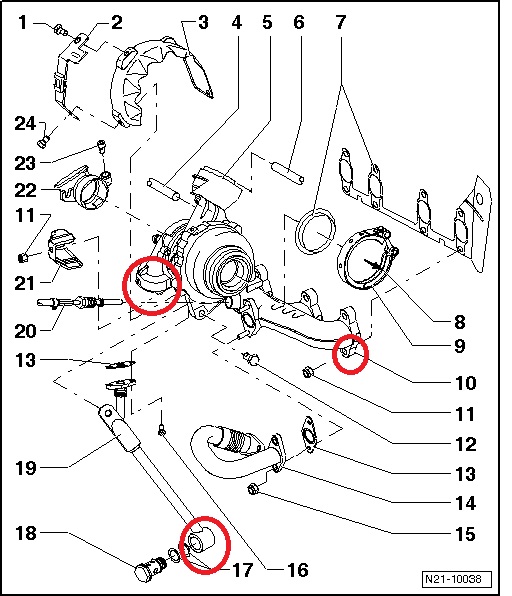

Сообщение Alexanat » 09 фев 2015, 22:11
Доброго времени суток парни!!!!!! Так с чего бы начать......мыслей капец как много.постараюсь изложить весь сегодняшний день по порядку. Начался он сверху. ТО есть с разборки некоторых элементов и снятия клапанной крышки. Заодно заменил там кое какие трубки по мелочам.Но не суть. Так вот. Я снял ее, посмотрел на нее и собственно все. Там изнутри все запаяно и ничего не видно, ни мембраны ничего. Что я только смог - так это дунуть несколько раз в отверстие которое показано на картинке.
Так вот: Дуется легко и туда и обратно, то есть я дую туда, никаких препятствий нет, и всасываю оттуда воздух без каких либо напрягов. Должно ли так быть????Или клапан(мембрана) должна работать в какую то одну сторону парни????
Потом снял защиту внизу. Стык патрубка с интеркулером и следующий стык патрубка с патрубком были в масле. Сломано один стопарный зажим на них. Всё днище мотора было в масле, а откуда оно там не понятно, натекло откуда то. И со стороны водителя если смотреть то тоже много сырых мест. Низ турбины и то место где магистраль из турбины выходит и идет на интеркулер немного в масле. Ну вот как бы и все. Фоток к сожалению не сделал извиняйте. Фотика не было с собой. Вообще напрашивается вопрос. Откуда вообще со стороны водителя может подтекать масло???? кроме турбины конечно. Как бы я и не знаю что спросить еще. Мыслей вообще вагон блин. Подскажите уважаемые товарищи и сообладатели пассатов. Жду ваших мнений что делать с крышкой клапанной, да и вообще в целом. Заранее благодарен вам. Посоветоваться мне не с кем больше. Да кстати. из интеркулера не вылилось ни грамма масла, когда отсоединял нижний патрубок.
а вот эти места были в масле(отмечено красным):
Passat B6 2.0 TDI 2006г. BMP noDPF,noEGR.DSG6. OwO

Сообщение striped » 10 фев 2015, 20:01
Клапан, вроде должен дуться в одну сторону (из движка), поз10 у меня тоже немного сопливила, только с другой стороны. Подтянул гайки колектора. А все остальное хз. Вот с остальным все что в воздушных патрупбках все из турбины.

Сообщение El Gato » 10 фев 2015, 20:16
Alexanat писал(а):Мужики есть кто или нет? :(
Зря только клапанную дёргал.
Писали же тебе, что её отмачивать надо. Целиком!
А резиновую мембрану ты и не увидишь. Она внутри. Тоже писалось здесь.
Не разбирал, так что точно не скажу как наш именно устроен, но если брать за основу от пассата б5-го, вот посмотри http://passat-b5.ru/showthread.php?t=146291&p=2593863#post2593863, то продуваться должно без проблем в обе стороны.
откуда со стороны водителя масло - смотреть надо. Ты сейчас всё вытри насухо, покатайся, а потом загони на яму и опять глянь снизу. По-любому будет видно откуда оно начинает течь.
А клапанную снимай и отмачивай!

Сообщение Alexanat » 10 фев 2015, 21:37
Я в принципе так и хотел сделать ближе к выходным. Только вот одно место жаль невидно. Это задний сальник коленвала...... Так а если он должен дуться в обе стороны, то каков тогда принцип его действия не понятно. и вот он пишет " 1.Необходимо резко и сильно втянуть воздух через боковой отвод клапана (желательно через марлю, поскольку внутренности работавшего клапана далеки от стерильности). В этом случае поток воздуха должен ощутимо меняться. 2. Плотно закрыть (заткнуть) нижний штуцер и подуть в торцевой - клапан не должен продуваться. Если продувается - значит мембрана неисправна, клапан требует замены. "
у нас в качестве нижнего штуцера служит та металлическая маленькая заслоночка что стоит с внутренней стороны клапанной крышки по идее(только она там видна)..... и вот я ее закрывал и продувается все также как и при открытой.
Цена вопроса крышки, равная 7300 я думаю все исправит. :D .А на выходных посмотрю откуда утечки и отпишусь обязательно и зафоткаю в этот раз.

Сообщение Mefi{$}tofeL » 12 фев 2015, 09:48
Alexanat, по отмеченным вами местам у меня тоже была сопливость, особенно на турбине. При всем этом, от замены до замены я доливаю не более чем 0.5 масла.
Один раз, когда я залил в мотор Кастрол, расход масла составил почти 4 литра. С того момента лью другое масло с вязкостью 5w40, и как я писал выше, доливаю не более 0,5.
А сопливость на соединениях патрубков устраняется их промывкой и заменой уплотнительных колечек на новые. Мотор у меня BKP.
