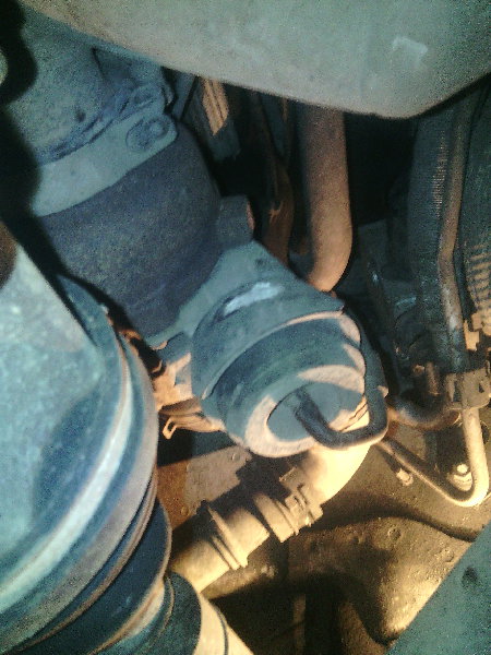

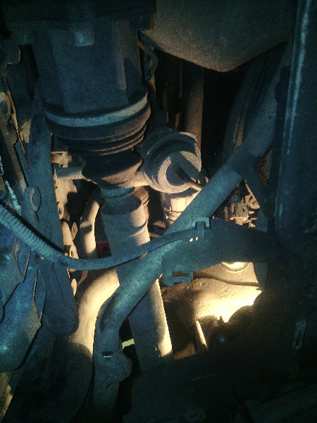

Отличия еще в том что ваш можно заменить спокойной..а вот у него придется еще поискать.. так как отдельной деталью он не продается. ;)
Re: вопрос по наддуву
Сообщение passat2 » 15 фев 2015, 11:38
марина малиновская писал(а):pashustic
Я извиняюсь.Не хотел никого вводить в заблуждение.Но в актуаторе есть та же диафрагма которая может оказаться не герметична.
вот и я начинаю на нее грешить.но почему она не сразу начинает глючить а спустя какое то время и на скоростях после 80.заметил вчера ночью что если я один в авто машинке легче ехать и вроде динамика есть. а вот если полная коробка то и тяги маловато становится.)))
может быть и клапана исправны. и мой и клапан Максима.))а все в этой диафрагме. вот только она не меняется и приходится задумываться менять сам регулятор.стоять должен именно такой?
passat2
Сообщения: 1716
Сообщение pashustic » 15 фев 2015, 11:41
passat2
Твой актуатор на герметичность проверяется очень легко..
Снимаешь патрубок шланжик с него и тянешь ртом на себя.., еще кончик язычка должен притягиваться. Если пропускает, то приехали- актуатор под замену.
