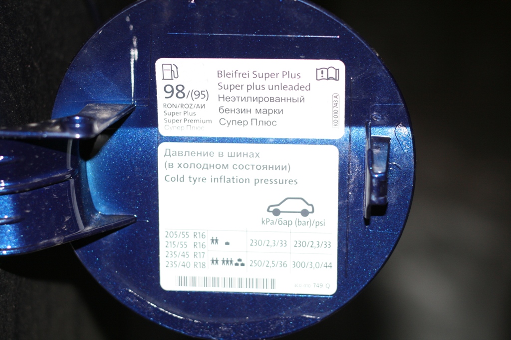

Сообщение thehunterman » 19 янв 2011, 08:22
Не знаю как насчет 92, не пробовал, но на крышечке бака рисунок.

Сообщение Dima79 » 21 янв 2011, 09:43
thehunterman писал(а):Не знаю как насчет 92, не пробовал, но на крышечке бака рисунок.
у меня наклейка тоже 98(95), хотя машина для америки, а там такого бензуса нету (другая системма)... в Эльзе для движки BPY написано, что использовать 95-й, но допускается лить 92-й с небольшой потерей мощности.
