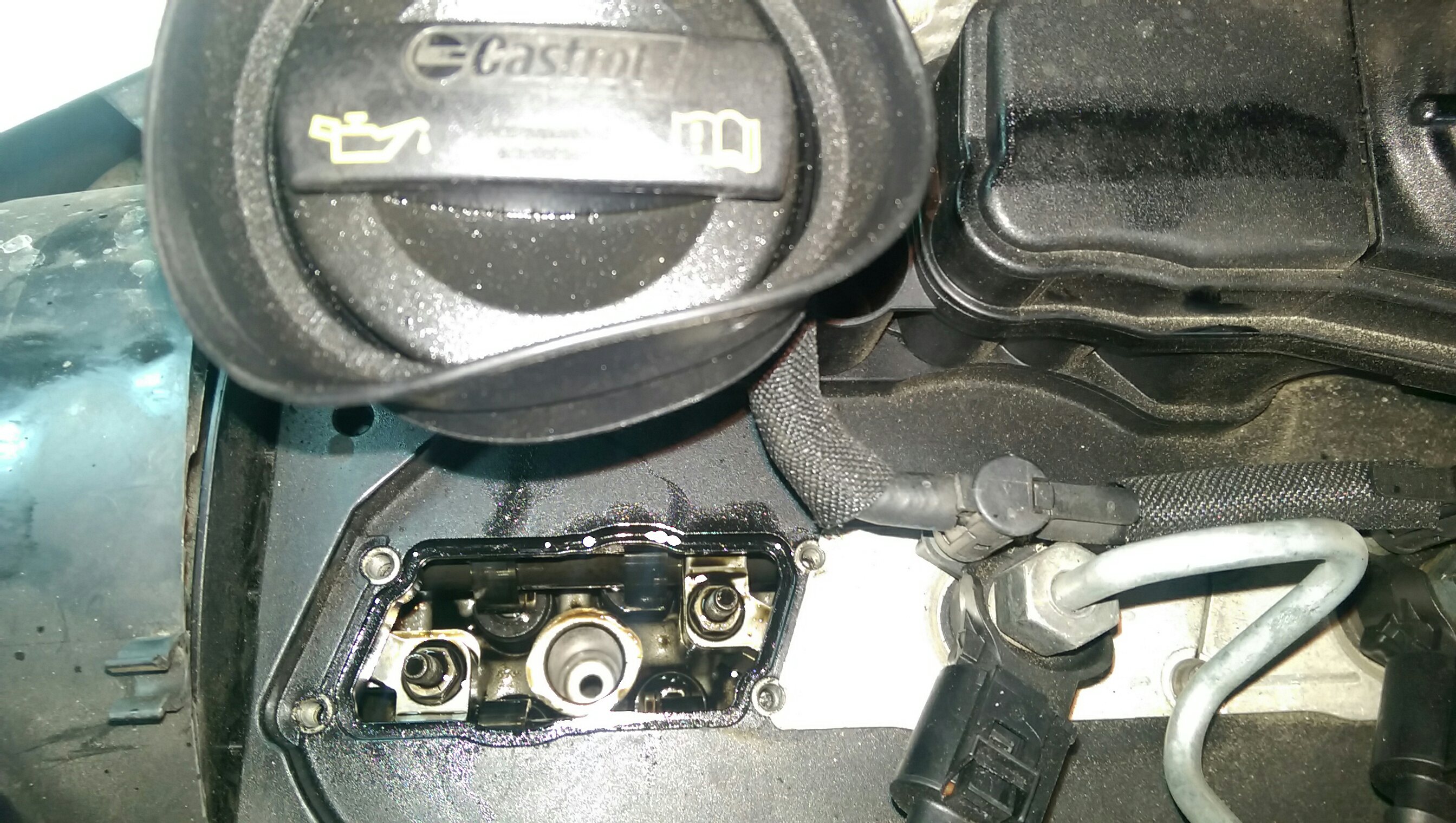

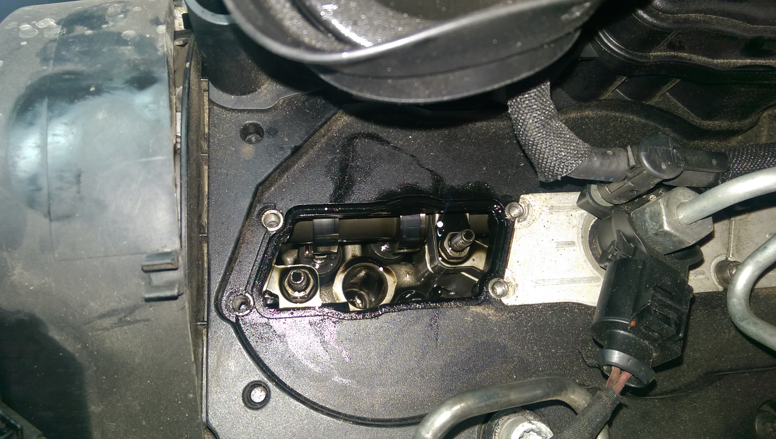

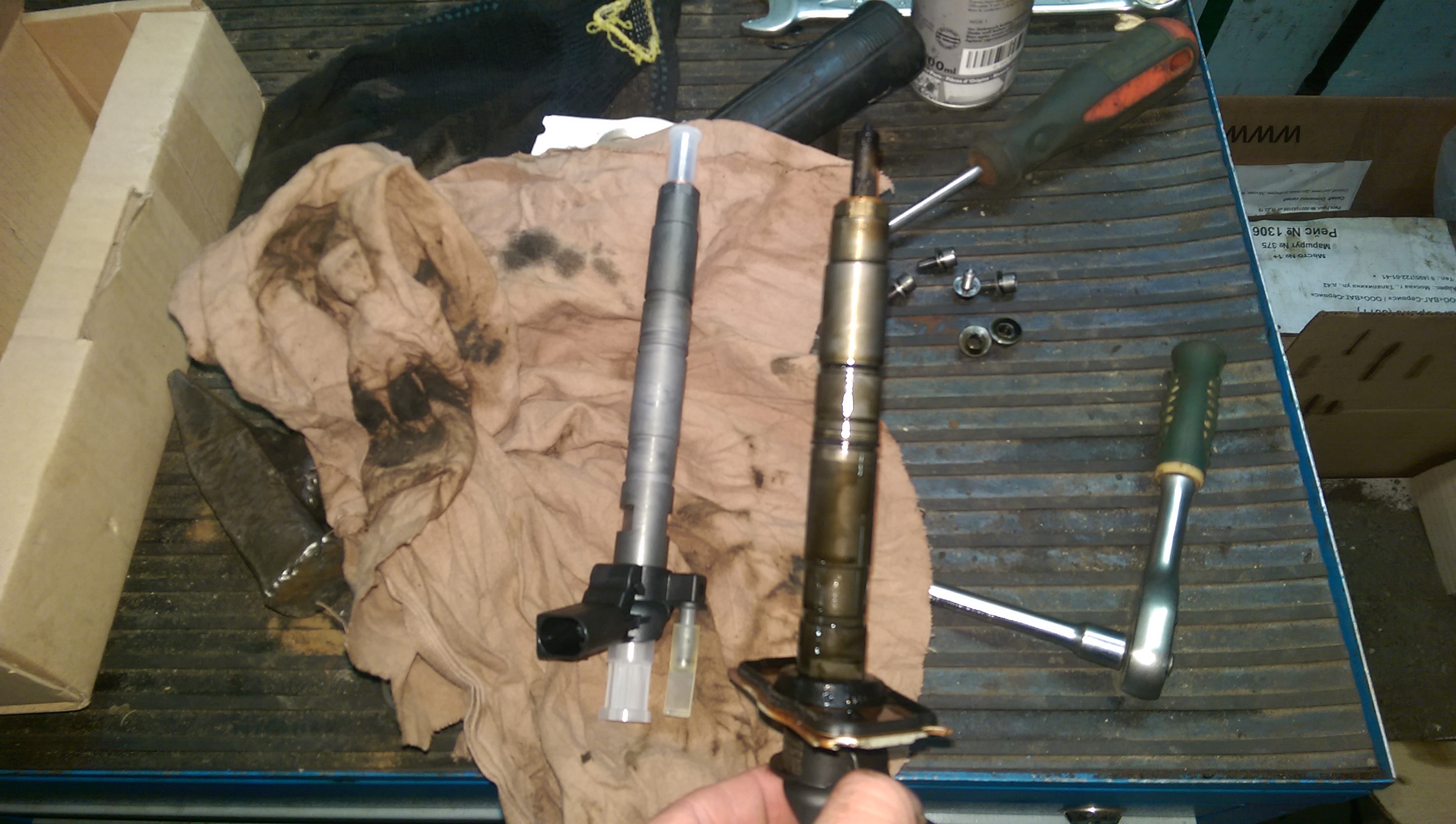

Сообщение Volkov » 25 мар 2015, 18:27
Поменял форсунку.
НИ-ЧЕ-ГО! не изменилось...

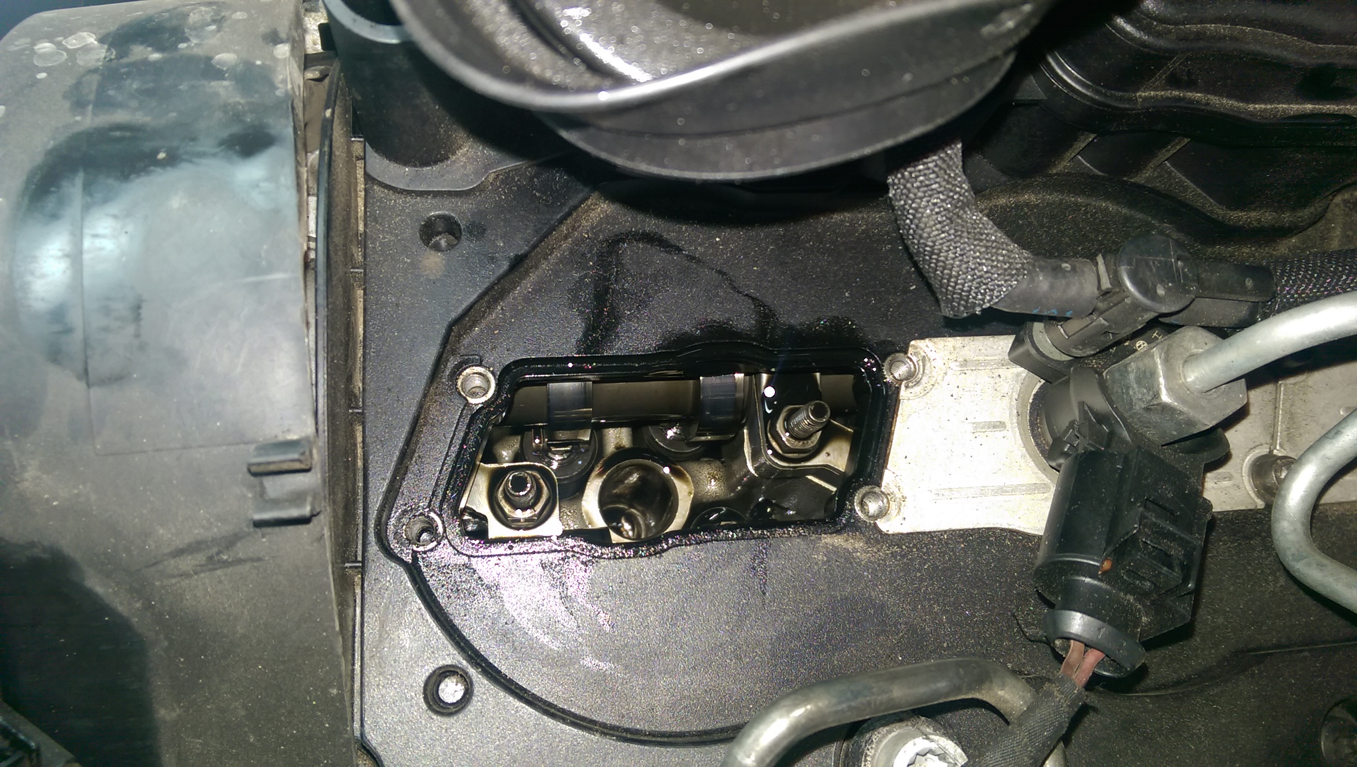

Писалось про впускной коллектор.
Думал, дай залезу.. залез: https://youtu.be/IR_KCxOY0N8
Ушли активные торможения двигателем, появилась плавность хода, а как жарит.., появились плавные переключения. Машину неузнать!
Теперь привыкаю к ней по новому)
Пока сильно не радуюсь, думаю когда стабилизируется, тогда и можно)
Появились другие вопросы..
Не нанесло ли вред заслонкам?
Стоит ли почистить коллектор?( я на этой машине уже стабильно 30 000км навернул, неизвестно сколько там до меня.., а я туда не лазил)
И надо ли проводить какие-то либо адаптации?

Volkov писал(а):Писалось про впускной коллектор.
Выражаю огромную благодарность Akula66 8-)
Дык,активное торможение-это от водителя зависит..
Если все ровно сейчас-не лезьте в коллектор. Пусть машина поездит. И сами порадуйтесь.

Сообщение Volkov » 27 мар 2015, 07:23
У меня жёстко душило машину.
Взять даже вторую передачу, газанул на ней до 2-х тысяч, бросаем газ, и машина мордой в пол)
Судя по следу от штока, давнёхонько он так болтался) видимо ещё до меня даже)
Не знаю, сёня поезжу, посмотрю, ей наверно просраца нада дать...)
А ведь странно, почему не было ошибки?

потому что привод заслонок работал,а сами заслонки-нет. расход топлива небось веселый был?

Заслонки ходили!
Но, открывались они чуть чуть не до конца!
Шток даже отвёрткой скинуть сложно, я чуть-чуть пробовал, пока ничего не вышло, боялся сломать)) да и темно.. завтра хочу туда залезть..
Шток просто как ни крути, прижат к корпусу. И судя по всему, заслонки легко передвигались, и шток не срывало. НО! из-за этого был люфт, видимо он и спровоцировал такое поведение машины.
Я удивляюсь, как и почему не было ошибки??
Может она каким-то образом заглушена??
Я прост наблюдал за штоком этим, на холостом, он то открыт, то закрыт. Это нормально?! Вот видос https://youtu.be/yUdbwdXLc3M
Он находится либо как в начале видео, либо как в конце. Он не потерялся ли часом?!)

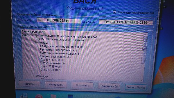

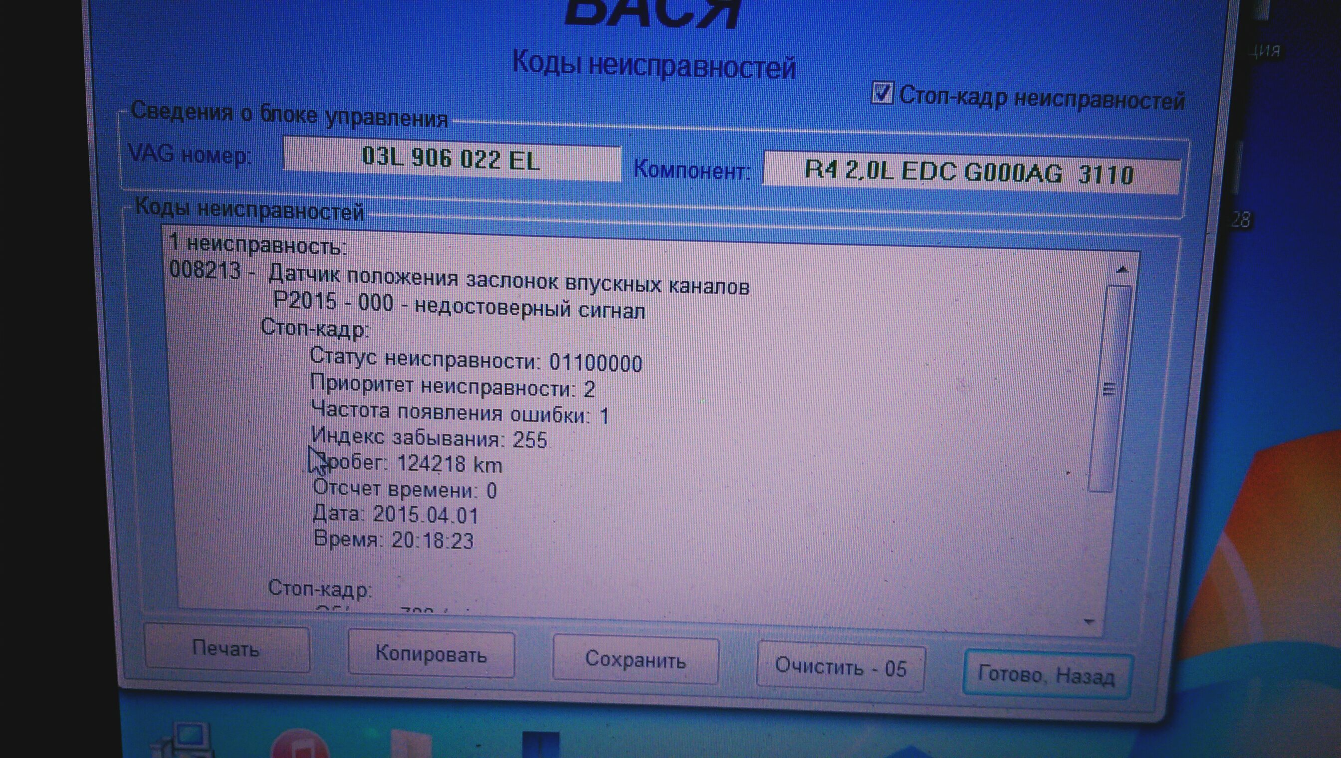

Сообщение Volkov » 01 апр 2015, 22:11
ВДшку НЕ ЛИТЬ!!!
Я вроде как подтопил потенциометр..
На езду не повлияло.
На расход тоже...
Дал просраться на мкаде, результатов не дало..
Вылечил после топки сбросом ошибки, просохло видать))

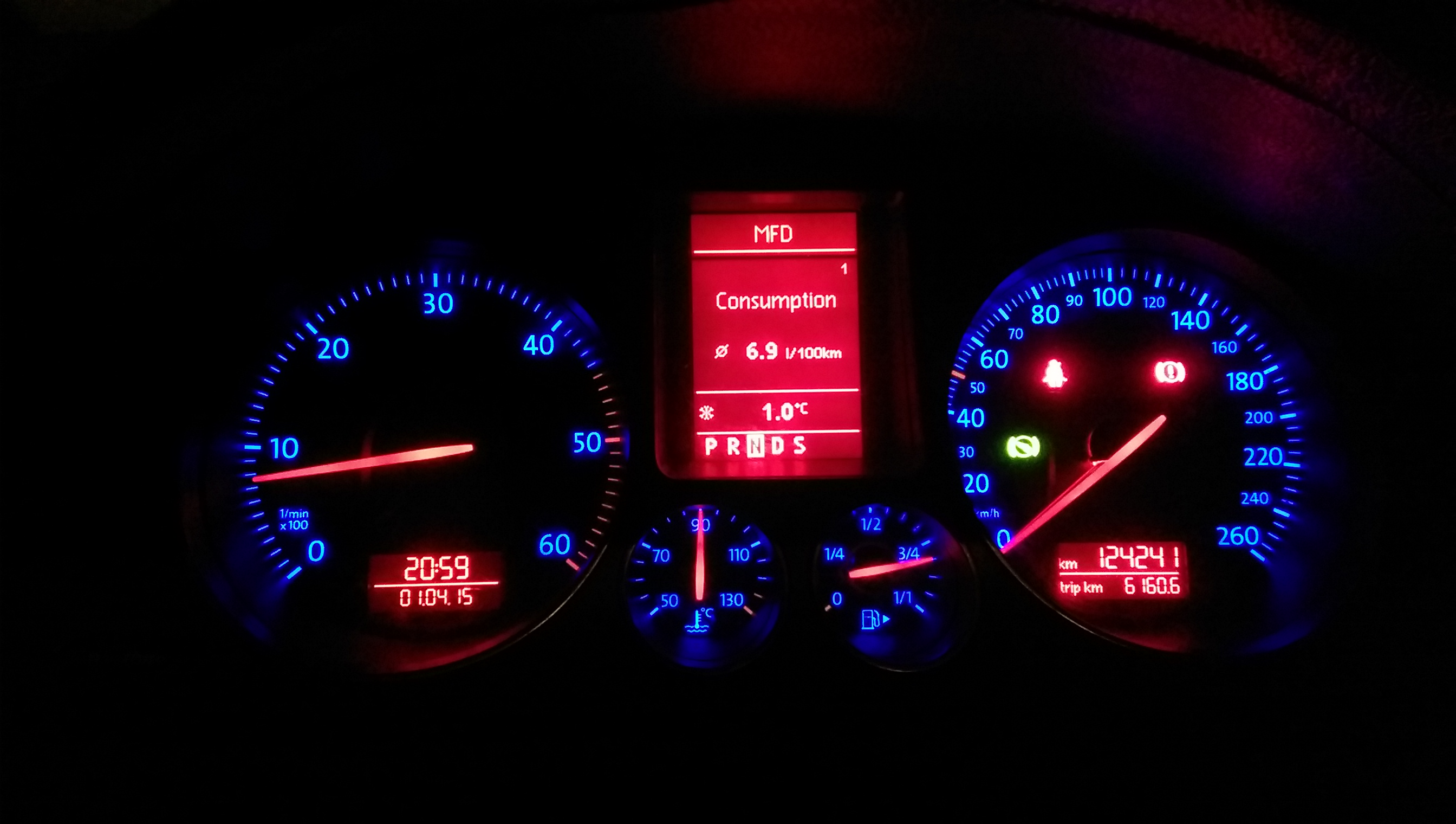

P.S.Расход при маршруте Балашиха-Кузьминки, при неспокойной езде я бы сказал..
