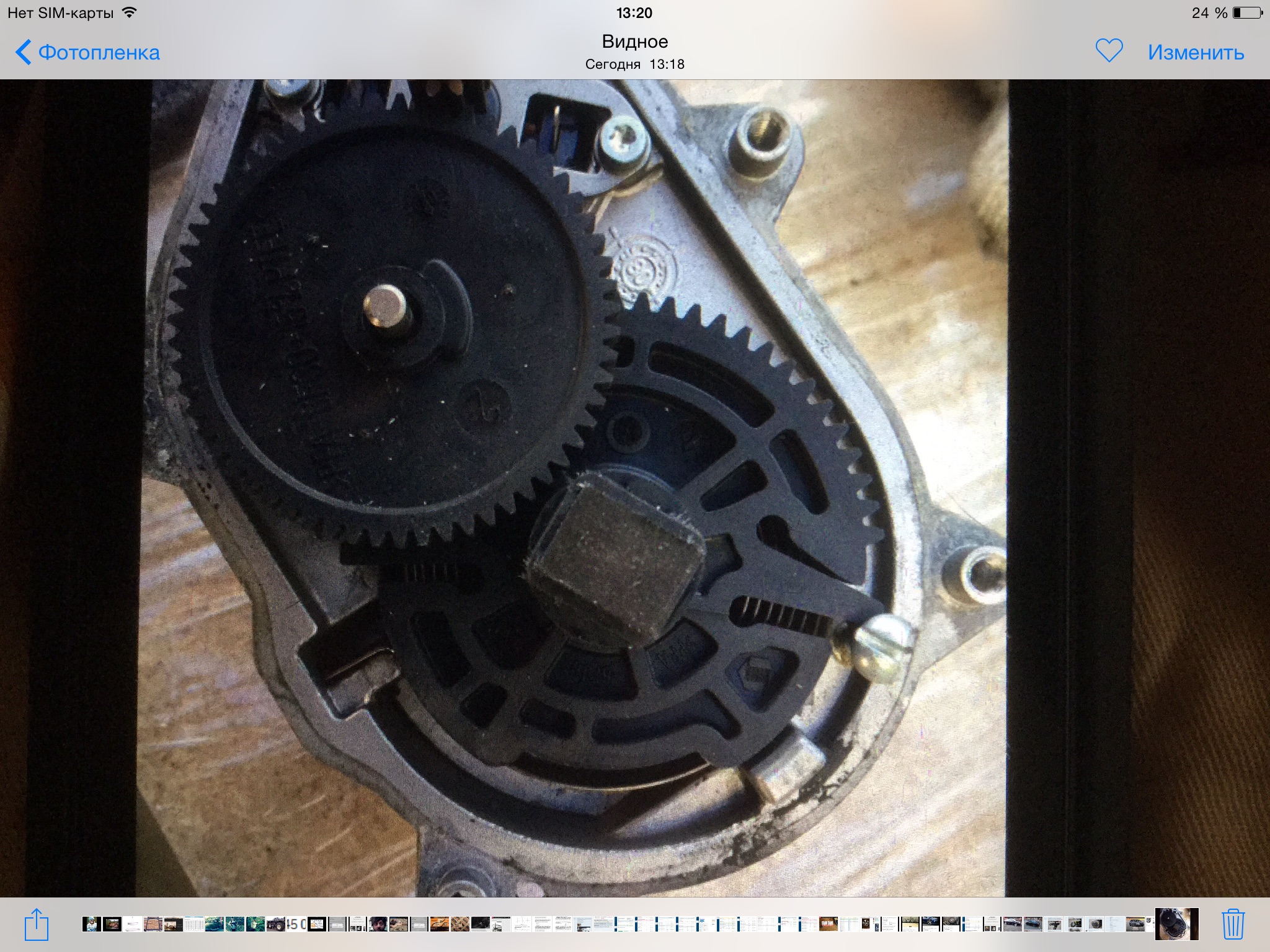

ну а винт внутри стоит?

Сообщение Ходас » 29 мар 2015, 13:21
Болтик

Сообщение andrei7077 » 29 мар 2015, 13:28
Ходас
а заслонка от пыли хоть продувалась?

Сообщение Ходас » 29 мар 2015, 13:35
Нет конечно. В сервисе менял ГРМ, на форуме его хвалят, а теперь они морозятся и поговаривают о замене "каллектора", говорят спец по электрике болеет.Думаю завтра снимать впускной и делать ревизию.

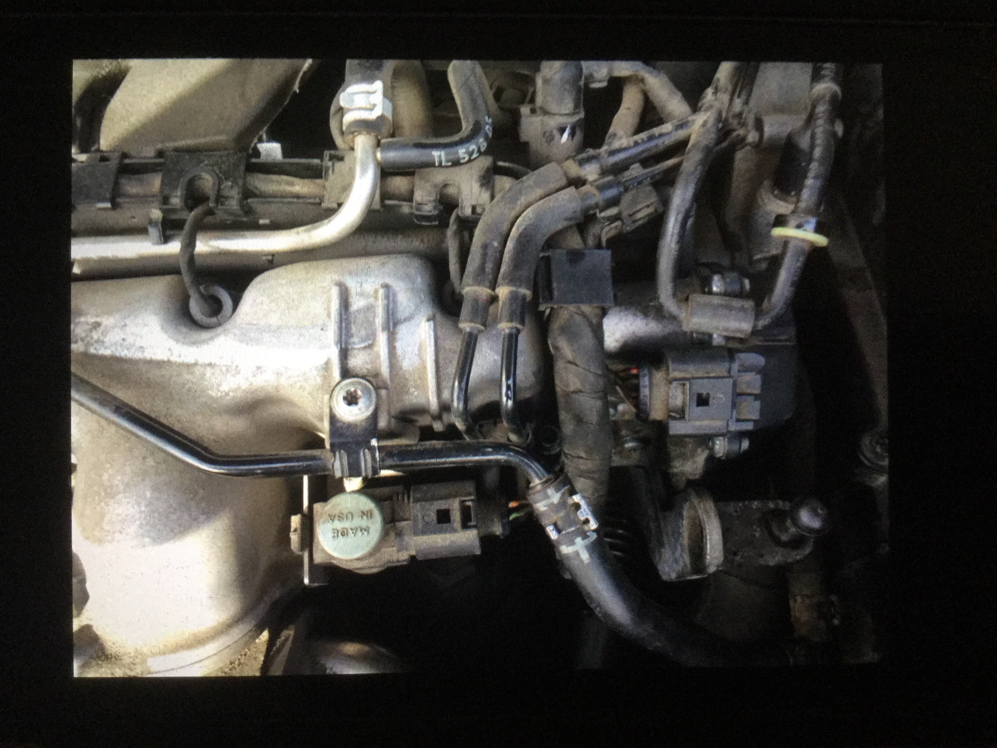

фотку пришли своего коллектора спереди, я и смотрю там все в говне, скорее всего из-за этого и пишет, что замыкает

Сообщение Ходас » 29 мар 2015, 14:24
Выгляди примерно так.. Визуально всё цело

Re: Ремкомплект ГРМ для СВАВ
Сообщение andrei7077 » 29 мар 2015, 14:39
на фишке то зашелка сломана фиксирующая)))))вот и проблема в чем скорее всего, фишка отходит немного

Сообщение andrei7077 » 29 мар 2015, 14:50
Ходас
тогда разбирай и продувай, ибо там грязи столько, что мама не горюй. тем более если сверлили дырку и стружку не выдули, то это вообще весело

Сообщение Ходас » 29 мар 2015, 15:01
Привод как раз я и продул после сверлёжки. Я его снимал и все сделал как надо. Однако это уже было после того как чек отработал, то есть сначала он загорелся, а потом я туда полез.. Терзают меня смутные сомнения :?
