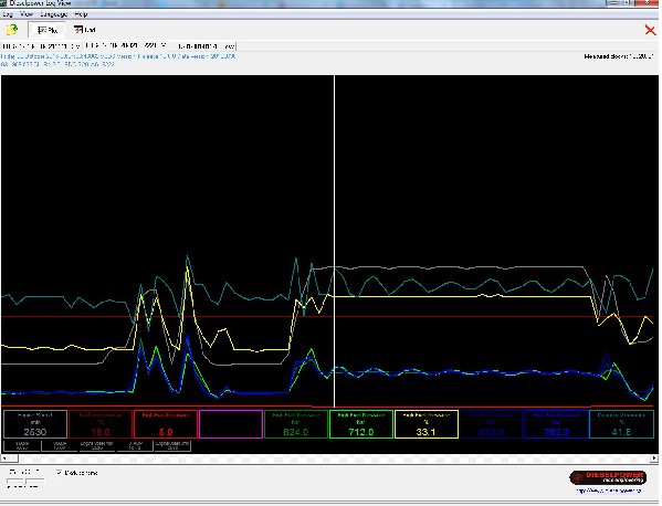

Volkov, спасибо за видео, но все же лог бы увидеть в виде таблицы)
На холостых видно, что несколько раз давление падало до 176 бар, а может и ниже, так не понять

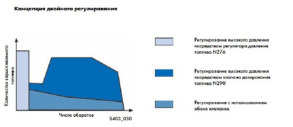

По ссылке нормальный обучающий материал по CBAB
http://vwts.ru/engine/cbab/cbab_tdi_2_0_cr_rus.pdf

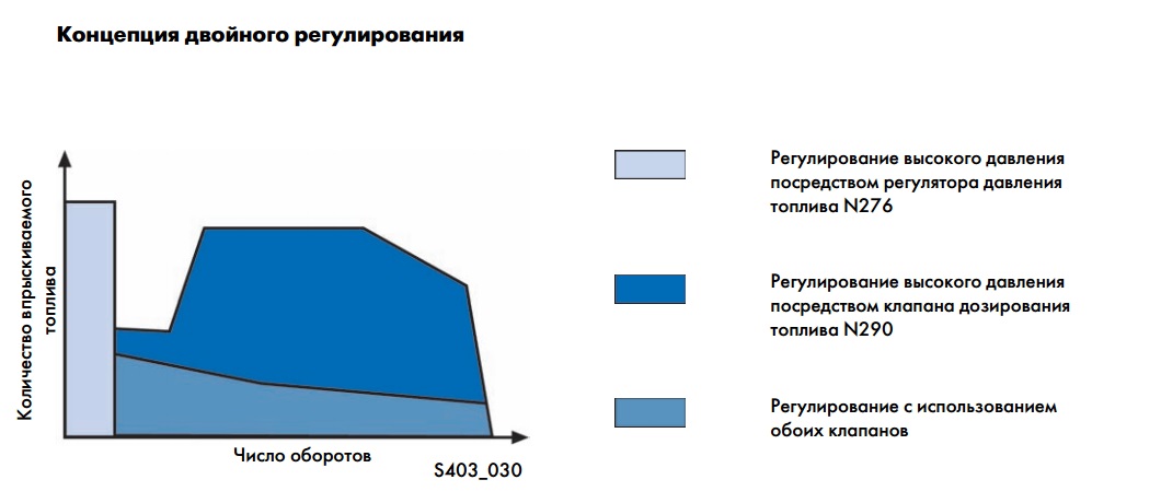

Вот оттуда скрин по поводу моментов работы клапанов

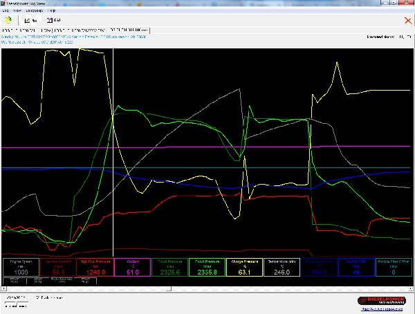

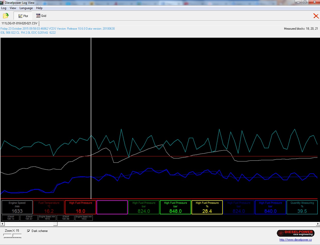

Вот скрин моего лога
До белой линии была работа через 2 клапана и все было прекрасно, а потом переход на работу через клапан n290 и начался разброс в давлении, при плавном наборе скорости небольшие провалы.
Тут весь лог целиком:
111LOG-01-018-020-021.rar

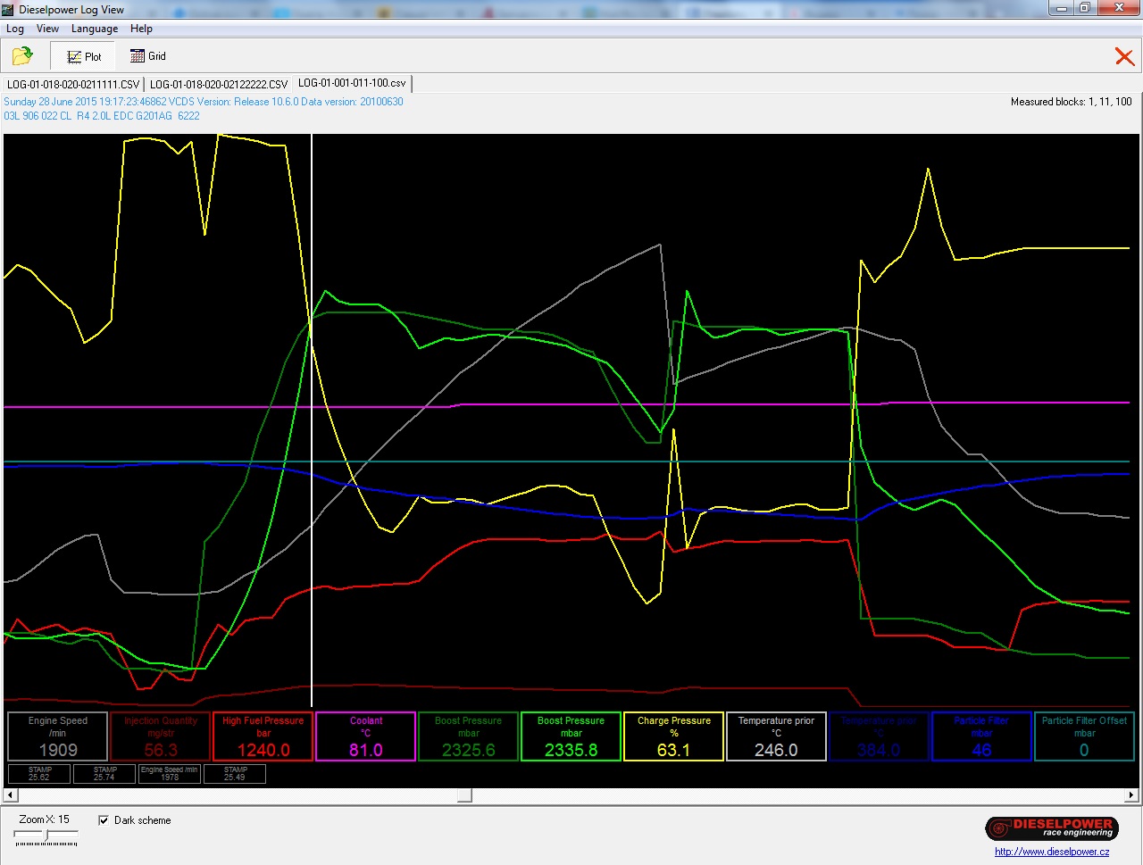

По наддуву свежих логов нету, вот лог перед регулировкой тяги клапана турбины:
LOG-01-001-011-100.rar
Менял его в начале года, сейчас запаздывание по наддуву практический отсутствует. Да вообще с тягой у машины нету никаких проблем в любых режимах. Да и расход по городу 6,5-7,5л и по трассе 4,5-5,5л косвенно говорит, что нечего лезть в двигатель. Хочется посмотреть уже лог по топливной системе исправной машины и успокоится :D

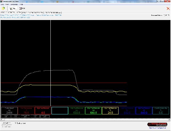

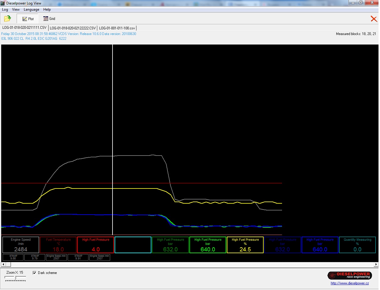

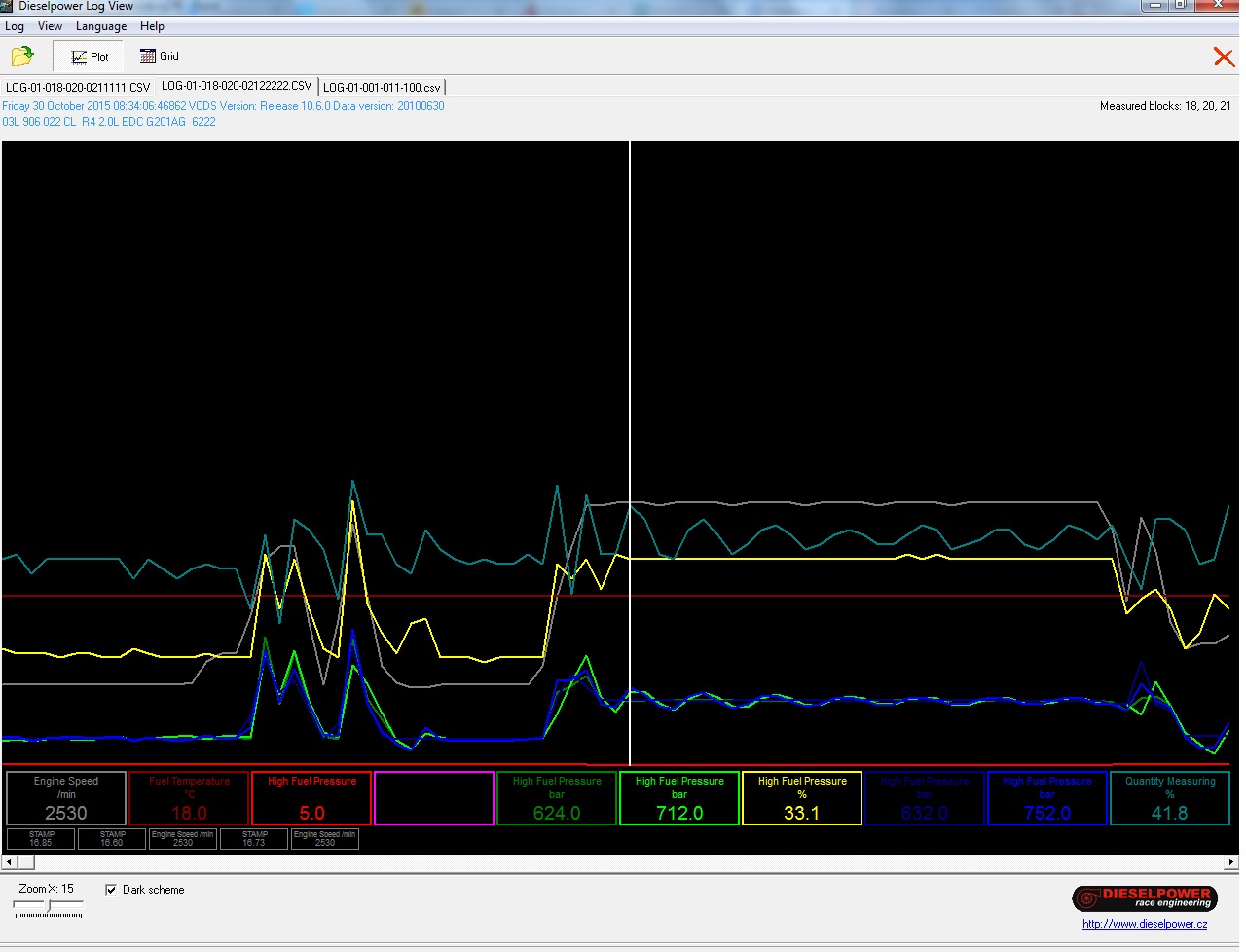

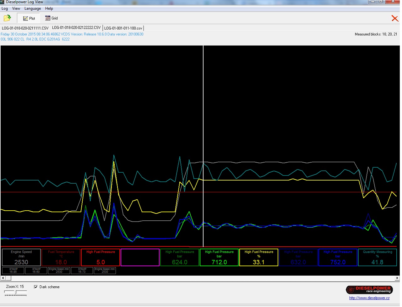

Вот скрин графика наддува, для простоты:
На холостых отключил n290 и записал лог работы только через клапан n276:
LOG-01-018-020-0211111.rar
n276 работает нормально.
А потом подключил n290 и записал лог его работы:
LOG-01-018-020-02122222.rar
И начались провали и подъемы давления.

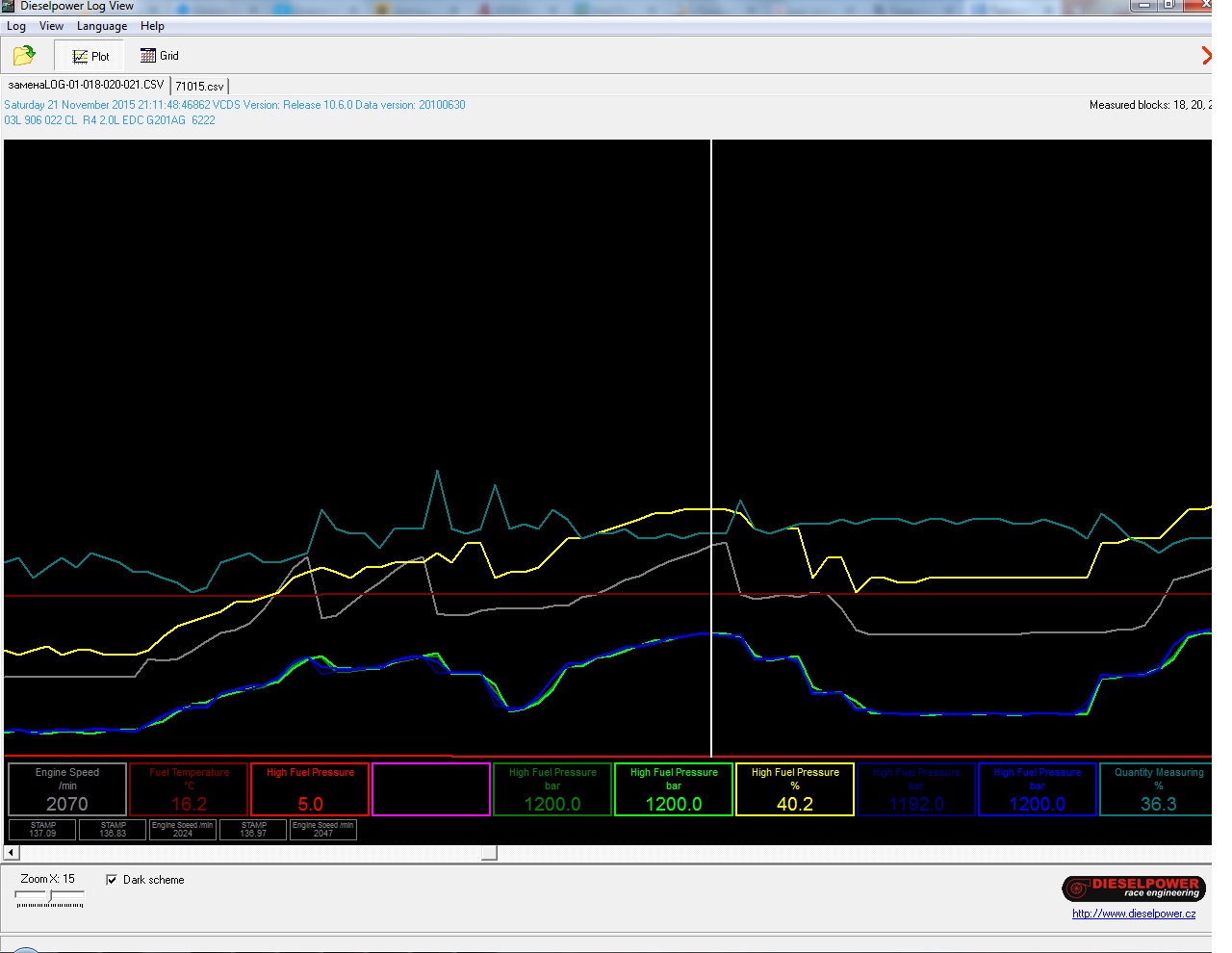

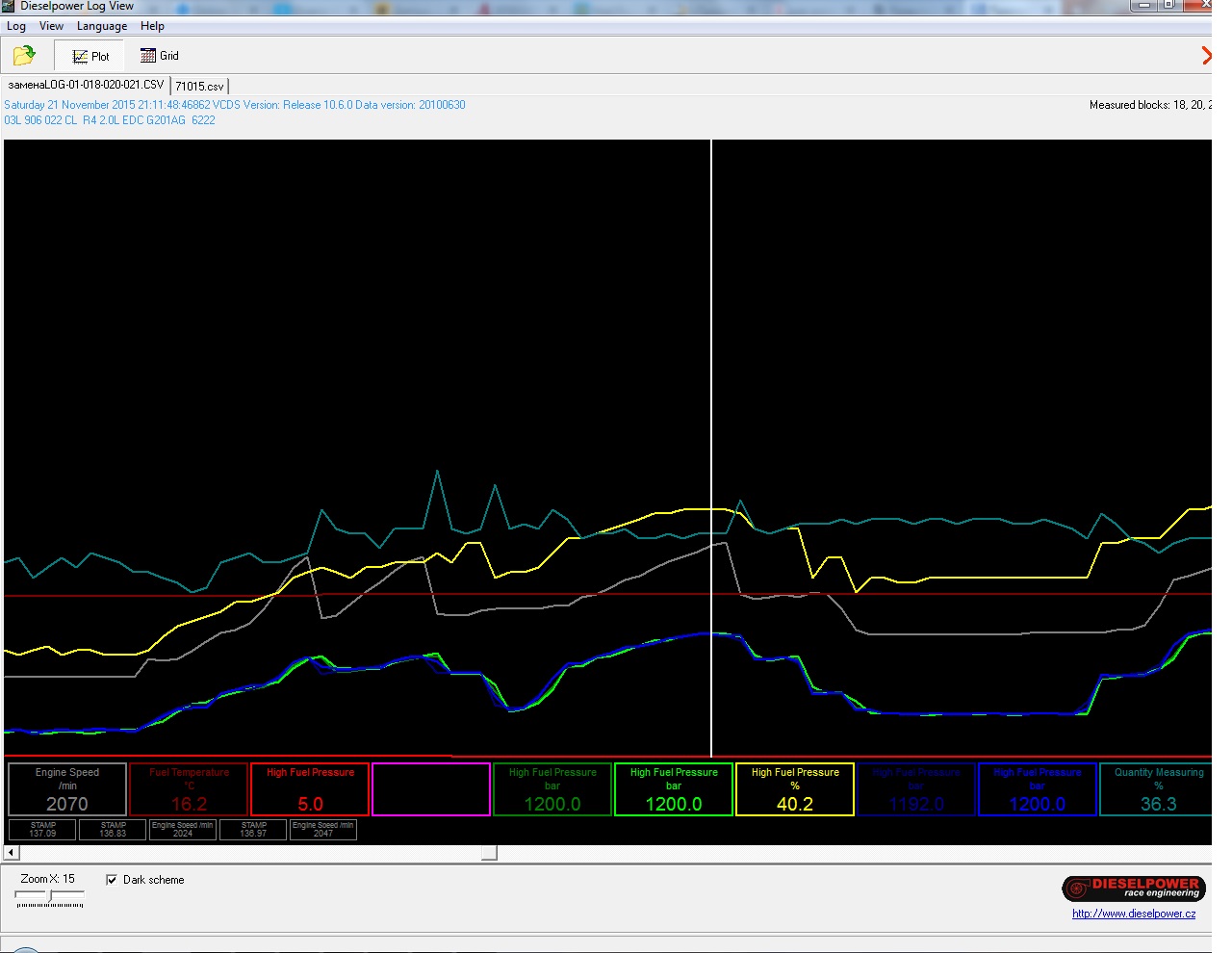

Долго ждал новый клапан N290, т.к. у единственного б/у донора показания давления "плясали" еще больше чем на моем. Неделю назад поставил новый клапан и все... за неделю ни одной ошибки, машина едет ровно, нету никаких рывков и провалов, снял лог только сегодня:
Клапан N290 больше не сходит с ума, постоянно открываясь и закрываясь, давление держит четко в режимах когда регулировка идет через него, даже лучше чем работает n276.
На днях будет время и буду "вскрывать" n290, по аналогии с другими производителями CR моторов, в дозирующем клапане изнашивается покрытие и он начинает подклинивать, полировка на несколько тысяч помогает, но покрытие уже не восстановить, просто у остальных производителей он меняется, а у VAG идет вместе с тнвд.
