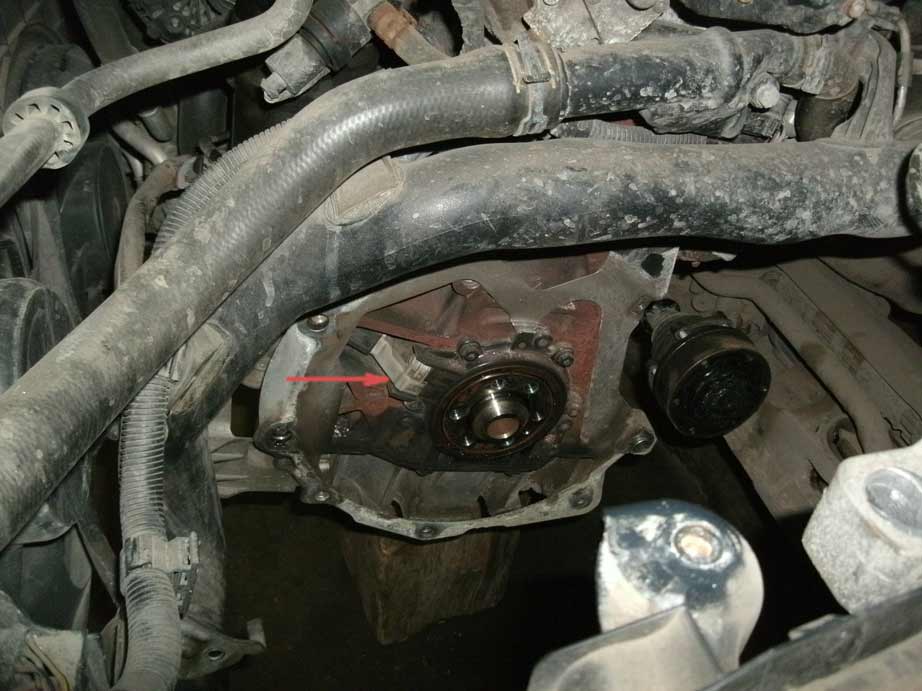

Добрый день! Извиняюсь если не по теме! Помогите! Машина глохнет и едет рывками когда прогреется до 90 градусов! Глохнет даже когда, когда по неровности проезжаю! И на холодную заводится с помощью нажатия газа! Бывает загораются значки зачеркнутого ручника и моргает спираль когда машину трясет! Ездил на диагностику - приговорили датчик коленвала! Не могу найти, где он находится! Машина Passat B6 2007г.в. 1.9 TDI BXE. Заранее благодарен!
redline777
Сообщения: 37
Зарегистрирован: 17 июн 2012, 20:07
Re: Глохнет ни с того ни с сего
Сообщение 1gdm » 24 июл 2015, 13:57
redline777 писал(а):Добрый день! Извиняюсь если не по теме! Помогите! Машина глохнет и едет рывками когда прогреется до 90 градусов! Глохнет даже когда, когда по неровности проезжаю! И на холодную заводится с помощью нажатия газа! Бывает загораются значки зачеркнутого ручника и моргает спираль когда машину трясет! Ездил на диагностику - приговорили датчик коленвала! Не могу найти, где он находится! Машина Passat B6 2007г.в. 1.9 TDI BXE. Заранее благодарен!
Лови.(фото VWTS):
Сообщение redline777 » 24 июл 2015, 15:15
1gdm огромное спасибо!
