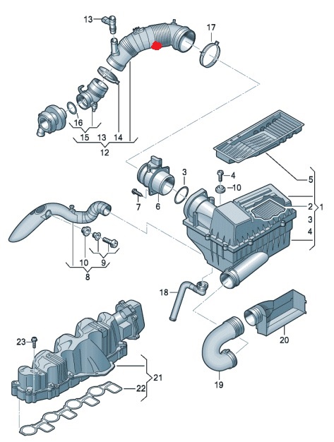

Сообщение Vlasov063 » 06 ноя 2015, 10:29
да это на подсос воздуха похоже,расход хх какой при полностью прогретой авто?

Vlasov063 писал(а):да это на подсос воздуха похоже,расход хх какой при полностью прогретой авто?
Если не ошибаюсь на хх расход 0.5-0.6 l/100
Но даже если бы был подсос неучтенного воздуха, то это только на расходе топлива сказалось бы.
А расход в норме!
У меня 0.8л/ч при выключенных потребителях питания и 0.9-1.0 при включенном подогреве воздуха на холостых оборотах при полностью прогретом двигателе.
2.0 FSI BVY 6МКПП 2007 84000КМ
Где подсасывается воздух? Откуда куда он сосётся? Между чем и чем он сосётся? Почему это приводит к рывкам при легком нажатии газа на первой передаче после торможения двигателем?

Что вы имеете в виду под подсосом воздуха?
Например через порванный патрубок после ДМРВ (№6)
Но это не я первый предположил про подсос воздуха.

То есть вы не считаете, что рывок вперед на первой передаче при малом нажатии газа после торможения двигателем из-за подсоса?
Что отмечено красной точкой на схеме?

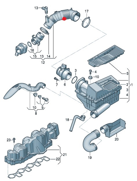

Красной точкой отмечено где например возможен подсос воздуха (повреждение патрубка)
