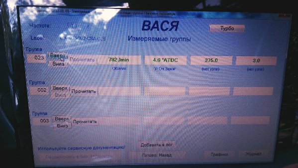

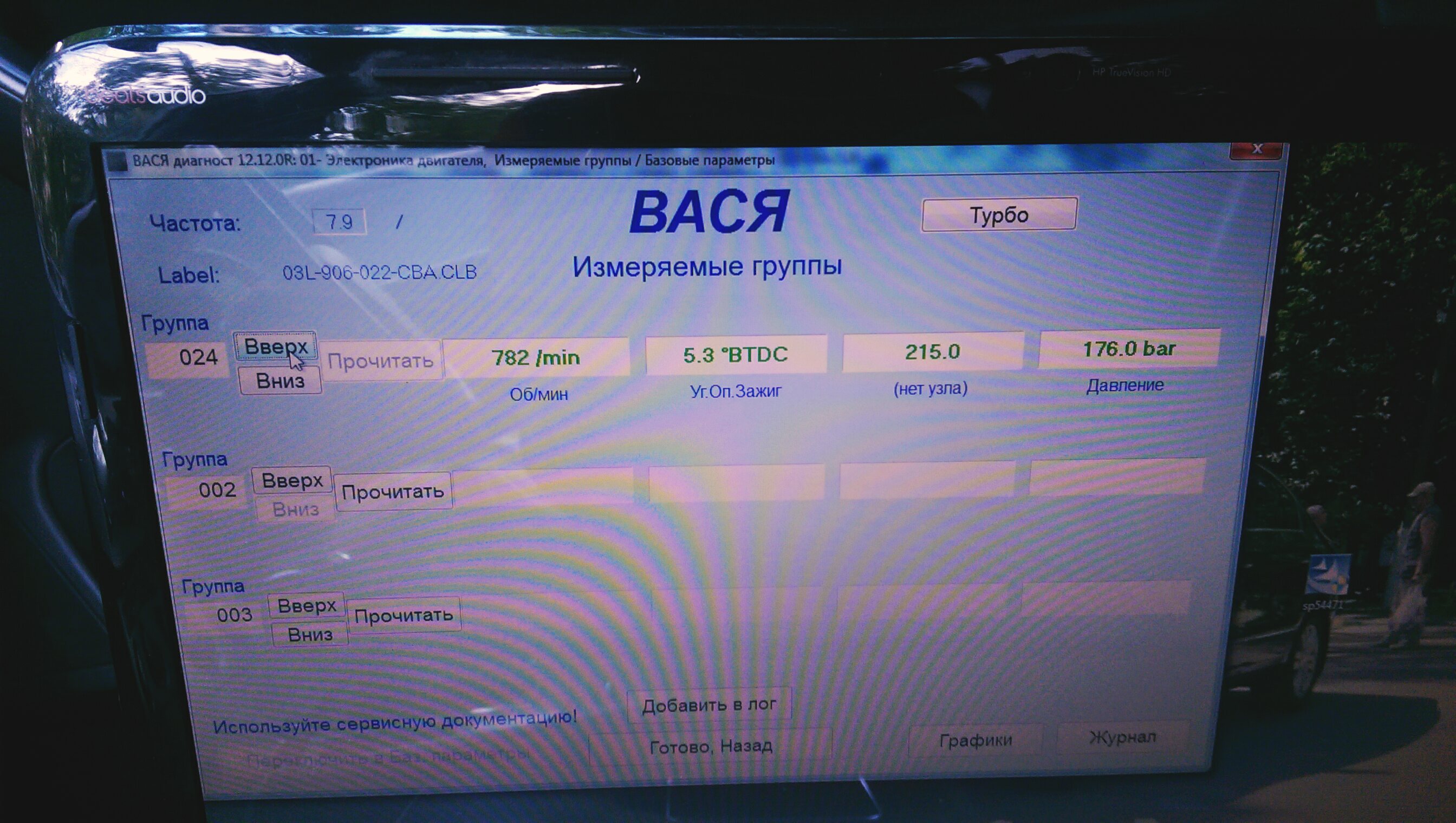

Сегодня пробовал синхронизировать валы. Методика: чуть провернул шестерню РВ, зафиксировал, завел, посмотрел в нужном окошечке Васи показания. Получилось добиться минус 1.0 градус. Решил оставить пока так, заказал из китая набор фиксаторов, более точно выставлю после получения.
Сегодня же проводил ходовые испытания после ремонта. Озадачил увеличившийся расход на ХХ, было 0.4-0.5, стало 0.8-0.9
Может это быть из-за рассинхронизации валов? Или из-за подсоса воздуха? Адаптация ДЗ на дизеле вроде не нужна после отключения аккумулятора?

Сообщение pashustic » 02 июн 2015, 08:39
LeXaG393
ПОставь минус 2.

Re: Бубнит дизель
Сообщение Daniliv » 02 июн 2015, 10:32
LeXaG393
Зачем тебе набор, я делал по фото отчету Евгена (замена ГРМ и все сопутствующее) угол выставлял по рекомендациям Пашустика :D в -2
Расход 0.5-0.7

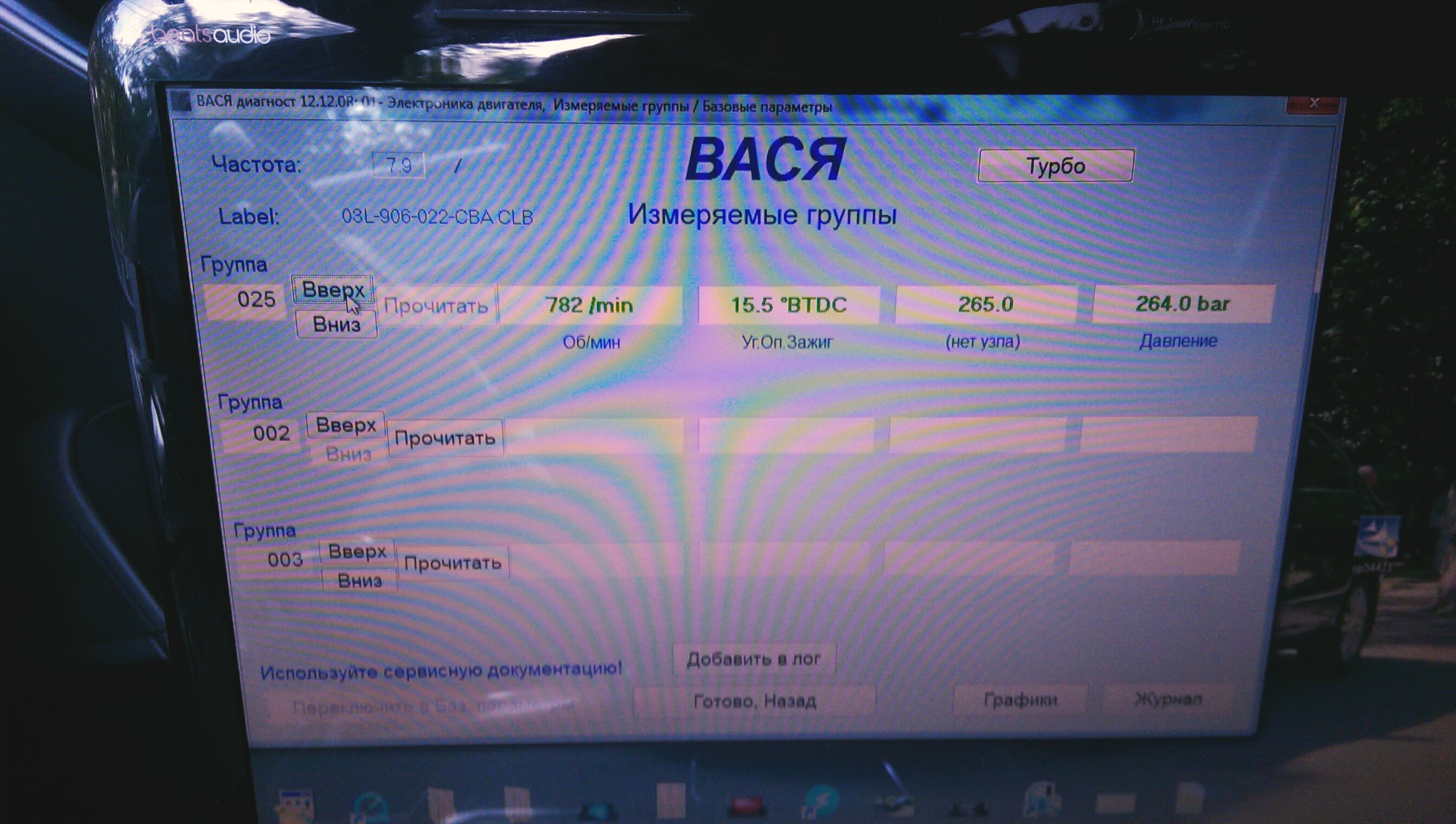

Re: Бубнит дизель
Сообщение pashustic » 02 июн 2015, 11:04
Volkov
ВОт про эти ATDC и BTDC тоже хочу почитать и уточнить сколько они должны быть. .Эти показатели указывают на раннее или позднее зажигание.

Re: Бубнит дизель
Сообщение pashustic » 02 июн 2015, 12:04
Volkov писал(а):А в какой группе вообще про угол зажигания пишется?
4 группа 4 окно.. на вашем двиг не так вовсе
Volkov писал(а):А то как я понял на каждом двиге по своему?
да

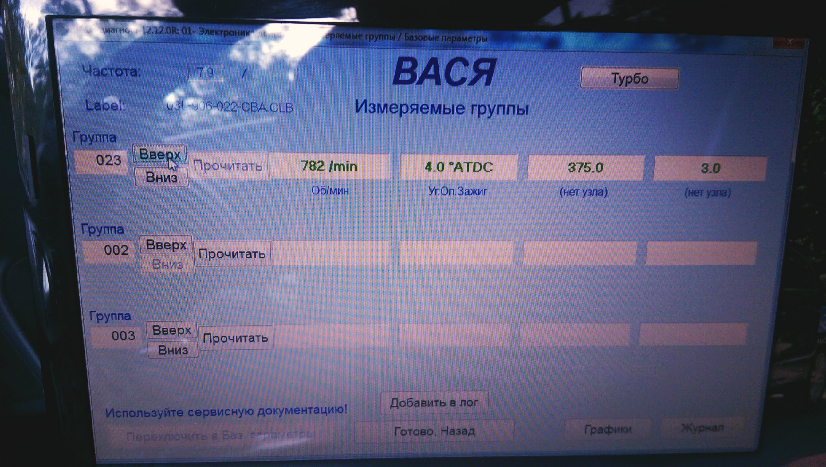

Re: Бубнит дизель
Сообщение Volkov » 02 июн 2015, 17:47
Александр85
У меня вот что показует(на холодную). Когда газую доходит до -0.9. На прогретую 0.0 и опять газую, тоже до -0.9 это норма?!
А во втором окне, эт обороты чего?! :?

Re: Бубнит дизель
Сообщение Александр85 » 02 июн 2015, 19:01
Volkov писал(а):Александр85
все у тебя нормуль, выставлено в ноль

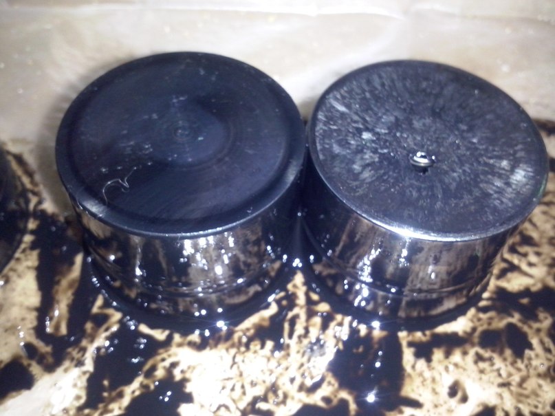

Сообщение LeXaG393 » 03 июн 2015, 09:19
Volkov писал(а):Блин, получается у меня тоже какие-то гидрики?
Я когда чистил впуск, снимал патрубок с ДЗ, и заводил, звук как у запорожца..
Но есть ньюанс, снимались все форсунки, снималась крышка(я как раз и грм менял), в ваг-сервисе сказали всё нормуль.. как быть?! :?
P.S. забыл добавить. А есть ли на моём моторе, как упомянуто выше, некий впускной клапан? Просто в данный момент комп далеко :(
У меня было так же как у тебя на видео. Тряпица всасывалась во впускной тракт и с частотой бубнежа отбрасывалась обратно. Мое предположение про впускной клапан одного из цилиндров видимо было неверным. После замены гидрокомпенсаторов и распредвала бубнеж исчез.
Сам я себе не могу логически объяснить пульсацию во впускном коллекторе протертыми гидриками. Клапан-то закрыт... Короче, истина где-то рядом...
Без снятия распредвала оценить состояние гидрокомпенсаторов сложно. Зато можно посмотреть состояние кулачков распредвала. Если есть износ со ступенькой, то эта ступенька и прогрызает гидрик. Сейчас фоток залью.

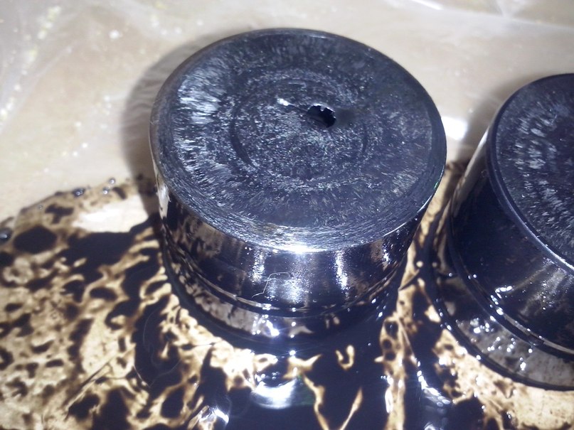

Re: Бубнит дизель

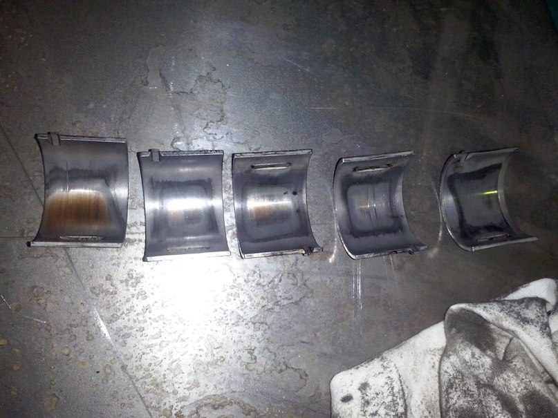

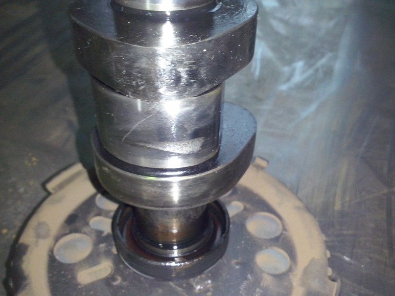

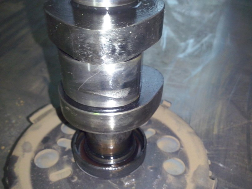

Сообщение LeXaG393 » 03 июн 2015, 09:42
Вот протертые гидрокомпенсаторы. Странно, что на одном цилиндре один гидрик до дыры протерт, а другой - как новый.
Вот состояние распредвала. Ясно виден сильный задир на кулачке толкателя форсунок. На двух были такие, практически идентичные. Образование их осталось для меня загадкой. Кулачок, тот что выше, с сильным износом. К сожалению, качество фото фиговое.
Ну и сильный износ нижних вкладышей распредвала
Тоже, не вполне понятно, получается нагрузка на распредвал гораздо сильнее по оси сверху-вниз?

Re: Бубнит дизель
Сообщение pashustic » 03 июн 2015, 15:00
LeXaG393
Под замену гидрики , распред , вкладыши.. ПОлный комплект..
Ты уже не новичек.. все это от кач во масла ( частота его смены)..а также манера езды..
СЧа кстати гидрики идут обновленные..черные...
По своему движку скажу, открыв крышку и проворачивая колено.. увидел у себя пару гидриков с эффектом " разводов ".. как будто кто то наждачкой прошелся по ним.. Остальные как ЗЕРКАЛО!1
Хз от чего эффект зашкуривания, но пока дырок в гидриках - НЕТ

Re: Бубнит дизель
Сообщение pashustic » 03 июн 2015, 19:57
LeXaG393
фига се... и скрлтко проехал до появления очередных "дыр"
Re: Бубнит дизель
Сообщение LeXaG393 » 04 июн 2015, 07:07
видимо, возникло недопонимание.
Гидрики протерлись у меня в первый раз, это показало вскрытие о котором я написал на первой странице темы. Но я уже все поменял и езжу дальше. А фото выложил только вчера. Видимо создалось впечатление, что я распредвалы меняю раз в неделю? Это не так)
1,9 TDI, BLS, 2007
