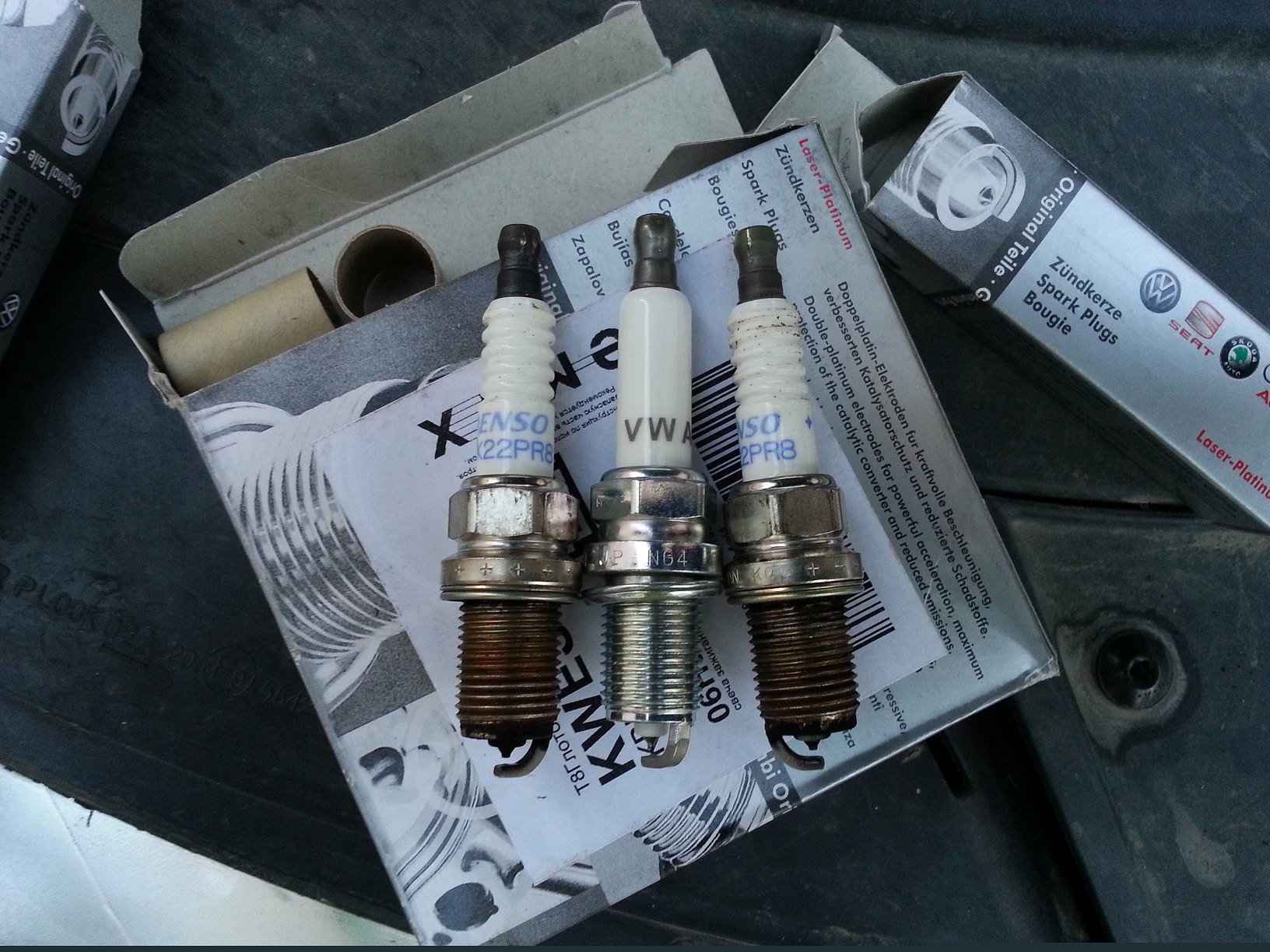

Сообщение Glotov » 11 июн 2015, 12:31
Вот какие свечи у меня были,а вот по центру новая.

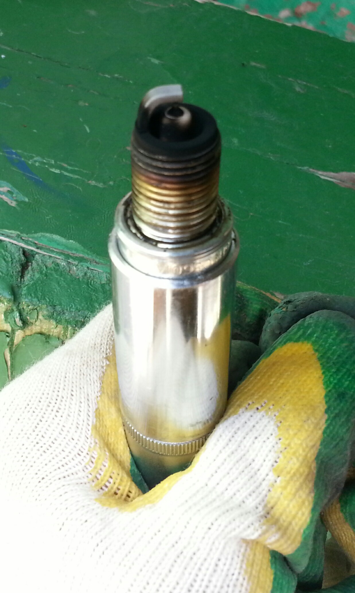

Сообщение Glotov » 21 июн 2015, 20:23
Плохие свечи, юбка чернющая.

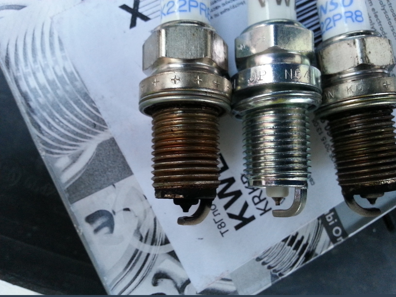

Сообщение Glotov » 25 июн 2015, 15:57
парни, ну я не знаю как это называется.... сегодня выкрутил пару свечей(новых, которые менял) и вот такие они...
Glotov
Сообщения: 1648
Откуда: Краснодар
Re: Плохие свечи denso
Сообщение ПЕТРУЧЧО » 25 июн 2015, 16:01
Это называется - Смесеобразование Фольксваген!
Сообщение 1gdm » 25 июн 2015, 16:52
Glotov писал(а):так что у всех так и что делать или не париться?
можно угол опережения на чуть пораньше попробовать.если расход не увеличится.или не париться
Сообщение Babay » 25 июн 2015, 17:04
Хреновая горючка, тошнение в пробках. Жор масла. Вот и будет такой нагар на свечах.
Сообщение Glotov » 25 июн 2015, 18:34
я пробовал ставить платиновые свечи- расход сразу вырастал, с завода стоят иридиевые свечи. фото свечей-пробег 1600 км по трассе. Сегодня звонил знакомому диагносту, который занимается исключительно VAG машинами- так вот он говорит, чтобы я готовился к топливному насосу.

Сообщение mokhir » 25 июн 2015, 19:10
Glotov писал(а):я пробовал ставить платиновые свечи- расход сразу вырастал, с завода стоят иридиевые свечи. фото свечей-пробег 1600 км по трассе. Сегодня звонил знакомому диагносту, который занимается исключительно VAG машинами- так вот он говорит, чтобы я готовился к топливному насосу.
Ага и заднее левое колесо спустит :D Попробуй дать механизмам поработать, вот когда откажутся - тогда и лезь. Любая деталь имеет свой срок - но какой он, никто не скажет. По теме: у меня примерно такие, только сухие, может чуть меньше нагара, бензин 92, пробег до 60 000 иногда доходит до замены, жора бенза нет, масло в допуске - от стиля езды зависит (1-1,5л за 15 000км). Я и не лезу. пробег 200 000, правда двигатели разные.
Сообщение Яуген » 26 июн 2015, 00:26
ХАРАший у тебя знакомый :D :D :D ;)
Нормальные свечи у тебя, Главное они должны быть Сухими и Электрод чистый!!! ПЛОХО Когда Мокрые или в Масле!!! Не забивай голову.
Сообщение Vladimir_Dr » 29 июн 2015, 14:47
И у меня примерно такие же. Главное что бы электрод не черный был, а что юбка черная это фигня!
Сообщение boroda II » 30 июн 2015, 09:58
Яуген писал(а):Про Иридий надо узнавать, тянут ли их катушки.
Катушкам пофиг из чего сделана нашлепка на электроде, ей важен зазор в свече. А платина или даблплатина или иридий, итрий, никель и т.д. это только на долгожительство свечей сказаться может.
Да и то что черное фигня, главное не красная и пропусков нет.
