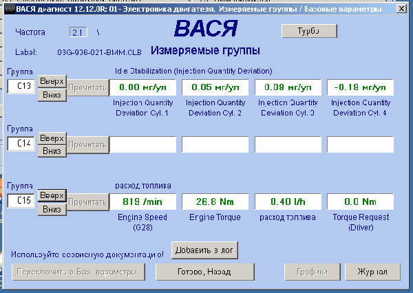

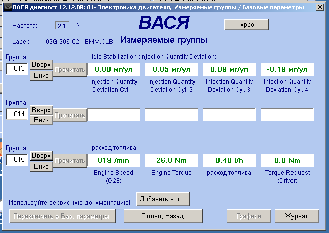

EvgenyVK писал(а):Ждем скрины)
ты сам по 13-ой группе начирикай хотя бы цифры по всем 4-м горшкам...
nky
Сообщения: 334
от -0.5 до 0.5
EvgenyVK
Сообщения: 988
Откуда: г. Владимир
Re: Ищу владельца BMP со шнурком. Расход на ХХ вырос до 1.2 л/ч
Сообщение nky » 26 июн 2015, 16:42
EvgenyVK писал(а):
от -0.5 до 0.5
фантастика..не идеал,но в норме оО
думается где-то дыра на впуске...ИМХО
nky
Сообщения: 334
Зарегистрирован: 12 мар 2014, 23:20
Откуда: Питер-Север
Сообщение EvgenyVK » 26 июн 2015, 16:46
nky писал(а):
EvgenyVK писал(а):
от -0.5 до 0.5
Тогда бы тяги не было, и недодув дал бы о себе знать. Подсос воздуха вроде актуален только для бензиновой атмосферы.
Или в саляру воздух прет?
EvgenyVK
Сообщения: 988
Откуда: г. Владимир

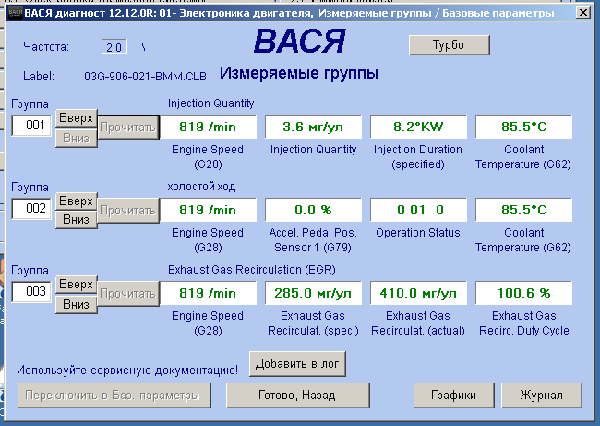

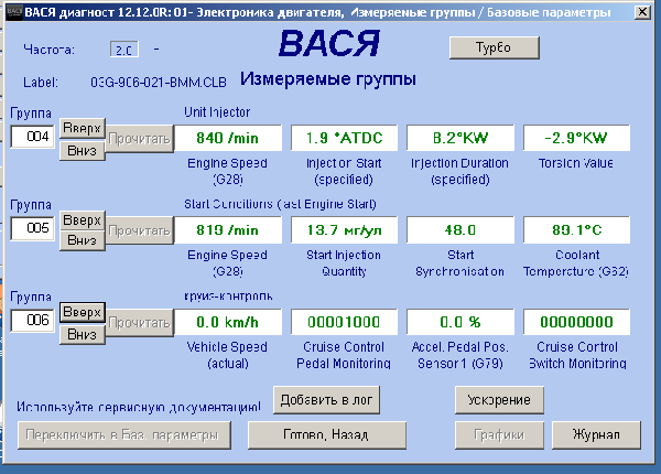

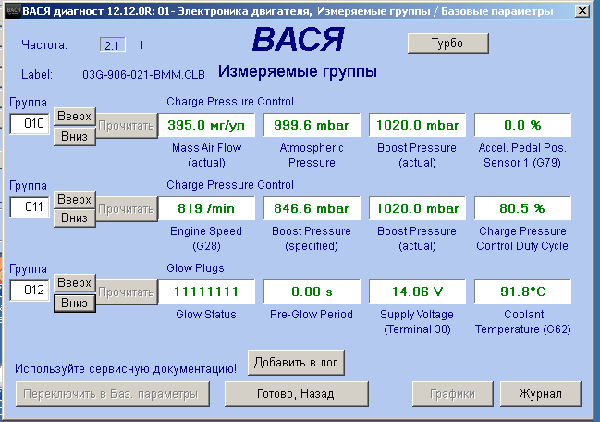

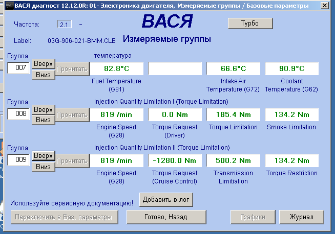

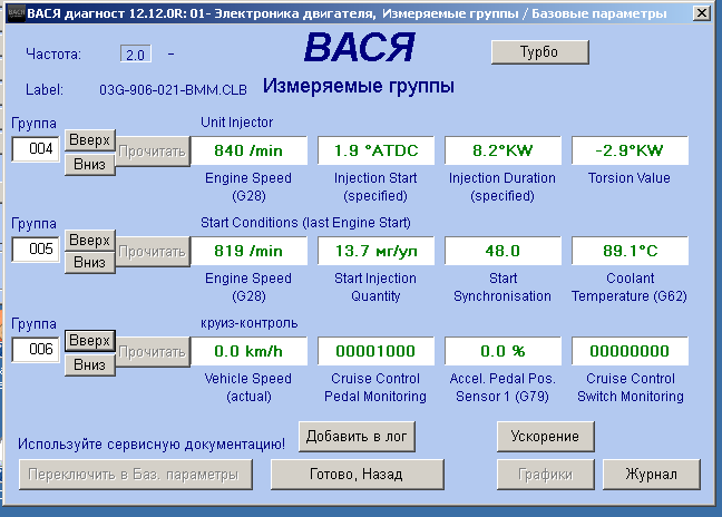

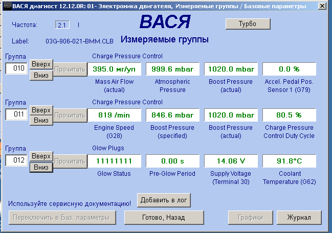

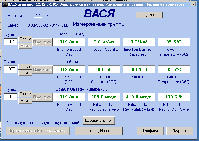

Сообщение =Yuriy= » 27 июн 2015, 13:17
Много картинок (может и мне что спецы интересного по ним расскажут :D )
B6 Variant, 2.0 TDI BMP, DSG-6

Сообщение Daniliv » 27 июн 2015, 16:08
Чет мне угол зажигания не нравится в четвертой группе
вот и расход

Сообщение EvgenyVK » 29 июн 2015, 09:21
=Yuriy= писал(а):Много картинок (может и мне что спецы интересного по ним расскажут :D )
Спасибо, сегодня буду сравнивать показания.
