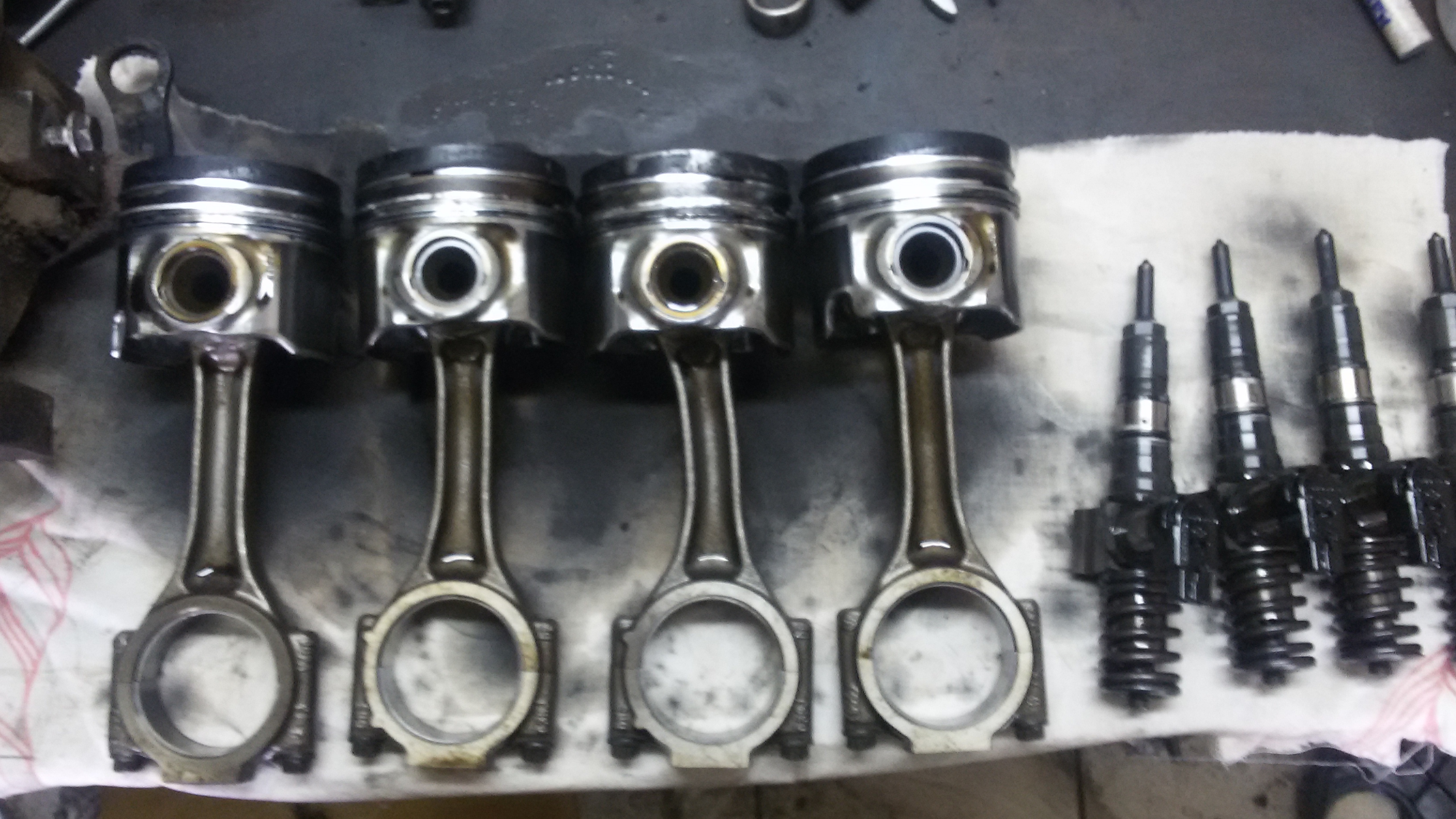

Вот, как раз, из моей практики случай.
Kochanovol
Сообщения: 809
Откуда: г. Ижевск
Re: Должен ли дыметь дизель?

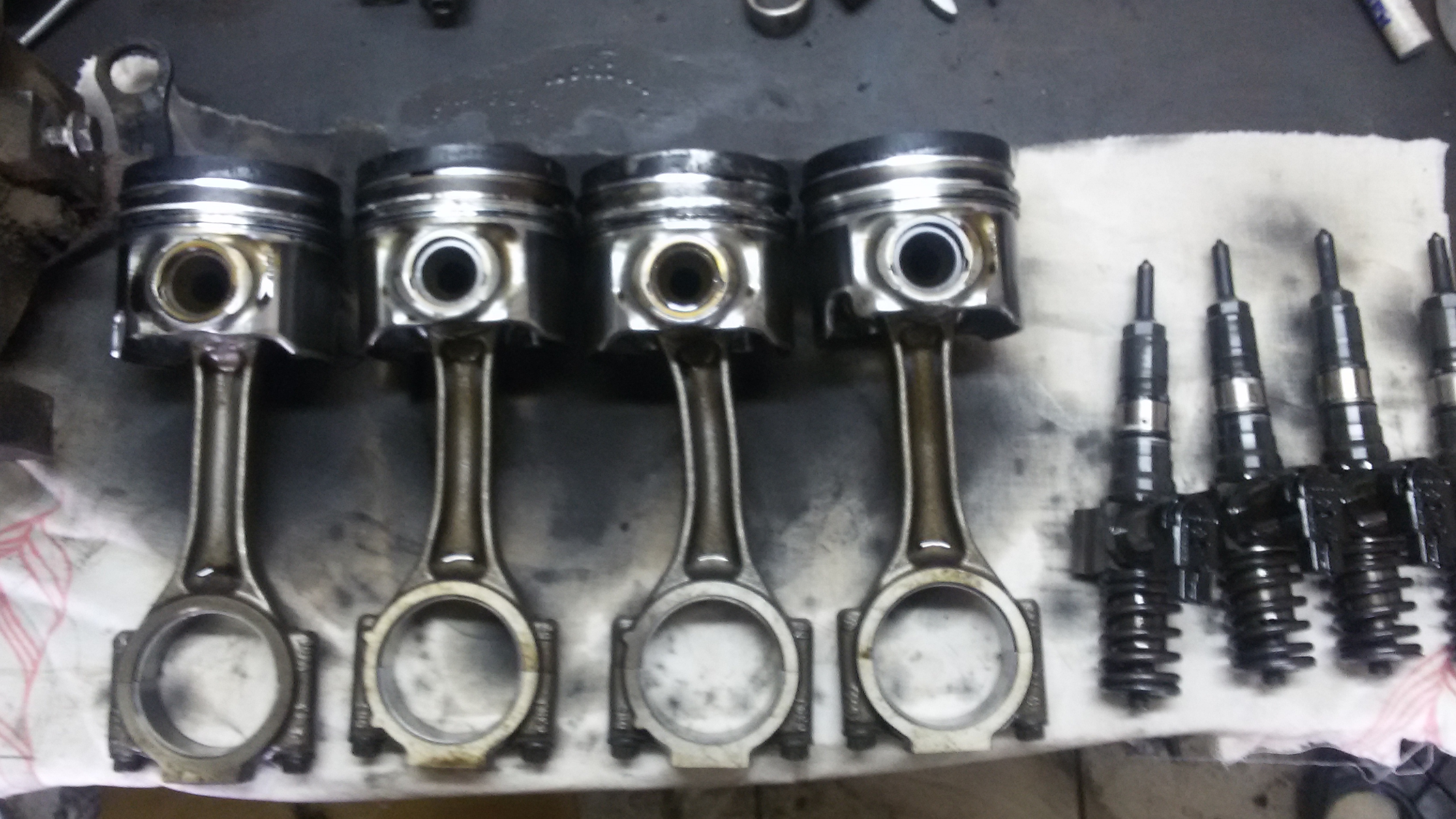

Сообщение Kochanovol » 05 июн 2017, 14:26
По второму и третьему цилиндру шатуны были загнуты(по третьему очень заметно на фото).
Моторчик работал, до моего ремонта, но дымил сизыватым дымом.

Сообщение Юра Криков » 05 июн 2017, 16:10
Kochanovol
Олег.извините,спрошу,может не сильно по теме.
То что газыфазы на гнутых шатунах не корректны , понять можно.А вот почему дым сизый? :? Или при работе на кривоногих шатунах и кольца начинают работать кривоного? И масло жрало на данном двигателе?
Извините,ещё раз за оф,чисто любопытство.

Сообщение Kochanovol » 06 июн 2017, 19:18
Вообще, не знаю, с какой периодичностью машина дымила у человека, фото чьих шатунов и поршней я выложил. Позвонил ему сейчас(тел.есть). Сам обещал расказать тут, что и как было.
