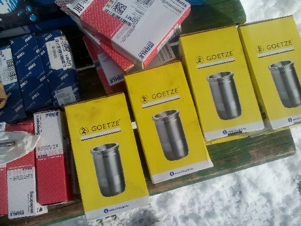

Я, в понедельник, повезу один мотор(BMR) в Москву. Сейчас заканчиваю капиталить. Там в 4 цилиндр упала вихревая заслонка, с куском оси. Поршень и зеркало цилиндра покоцало сильно. Поршень заменил, блок загильзовал. Картинка просто прелесть!
Сейчас фото попробую выложить.

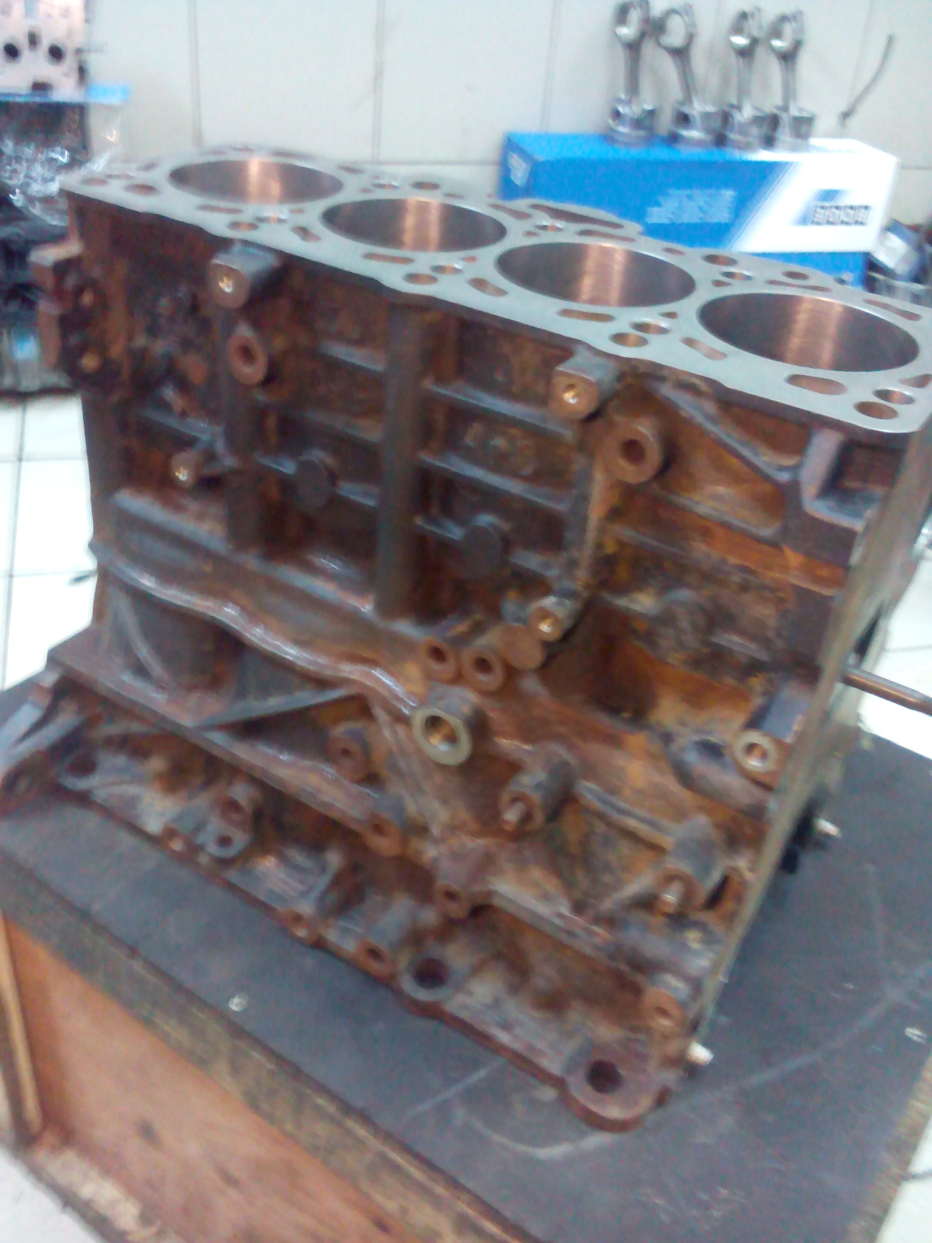

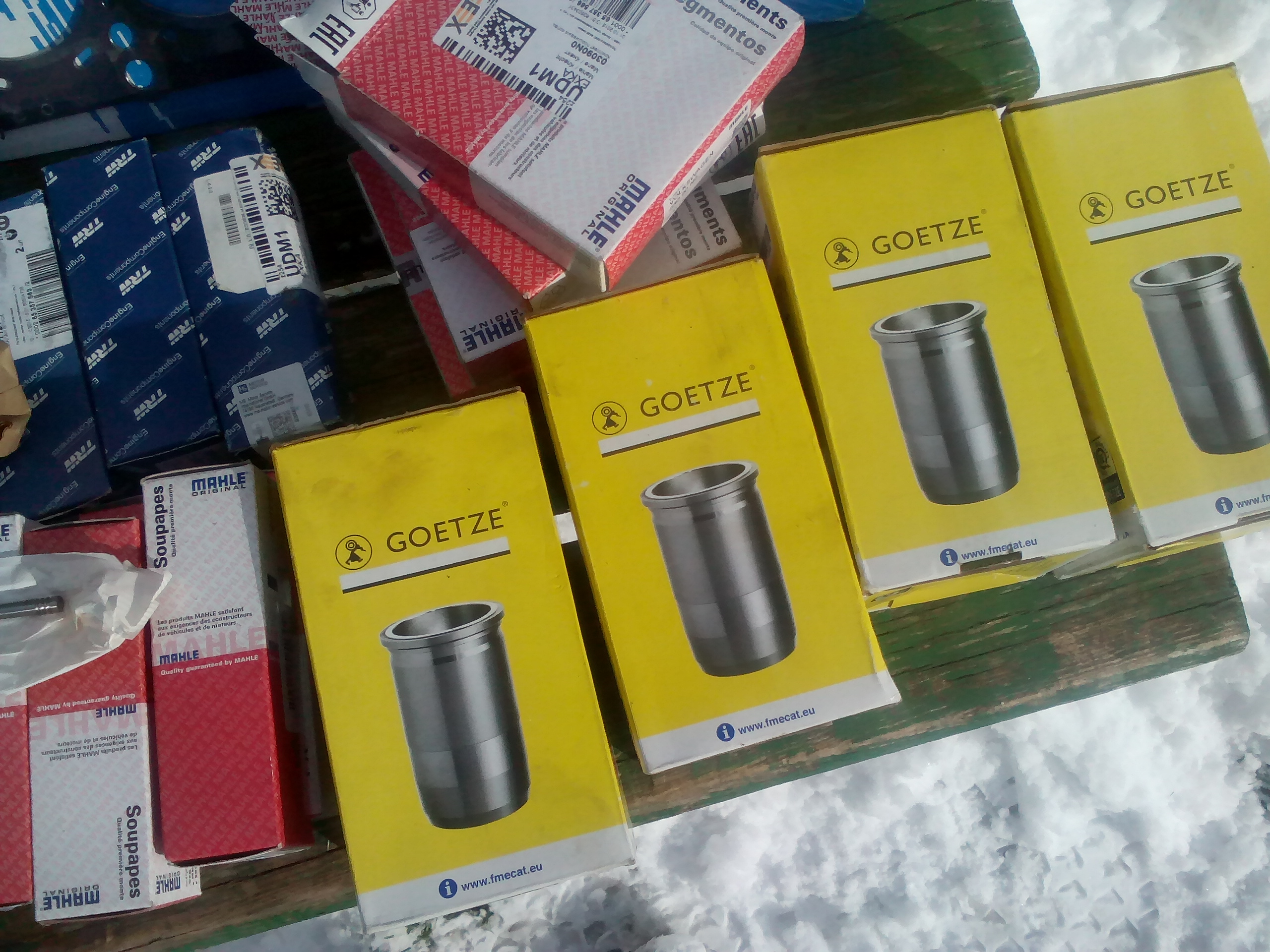

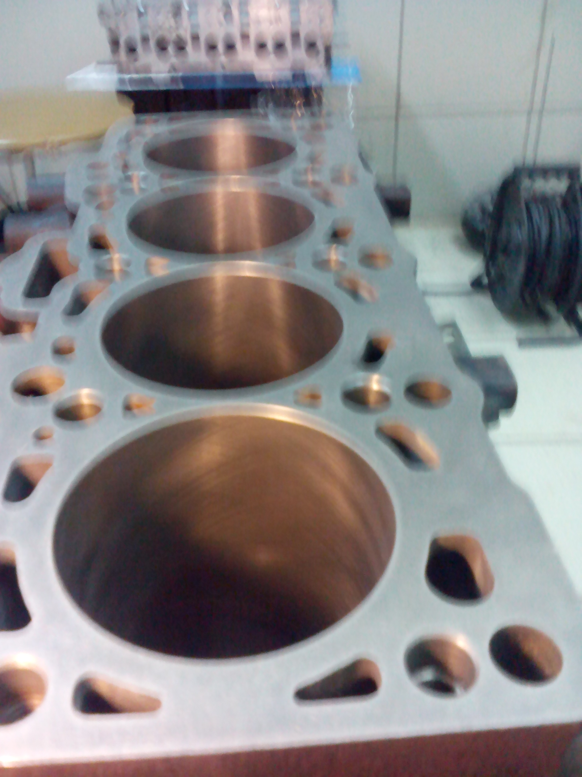

Фоткал с сотика. Жаль, получилось размыто.
блок после гильзовки
Собственно гильзы.

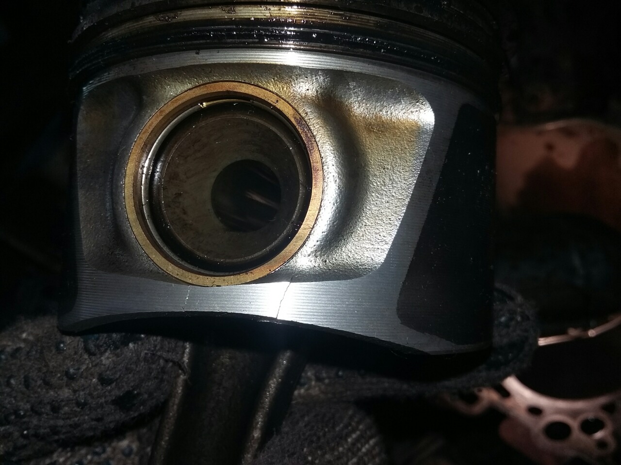

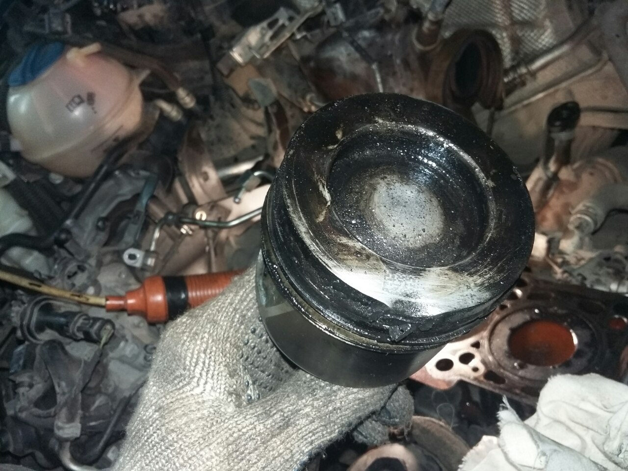

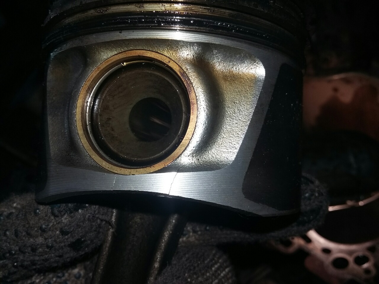

Сообщение гена67 » 10 окт 2015, 15:18

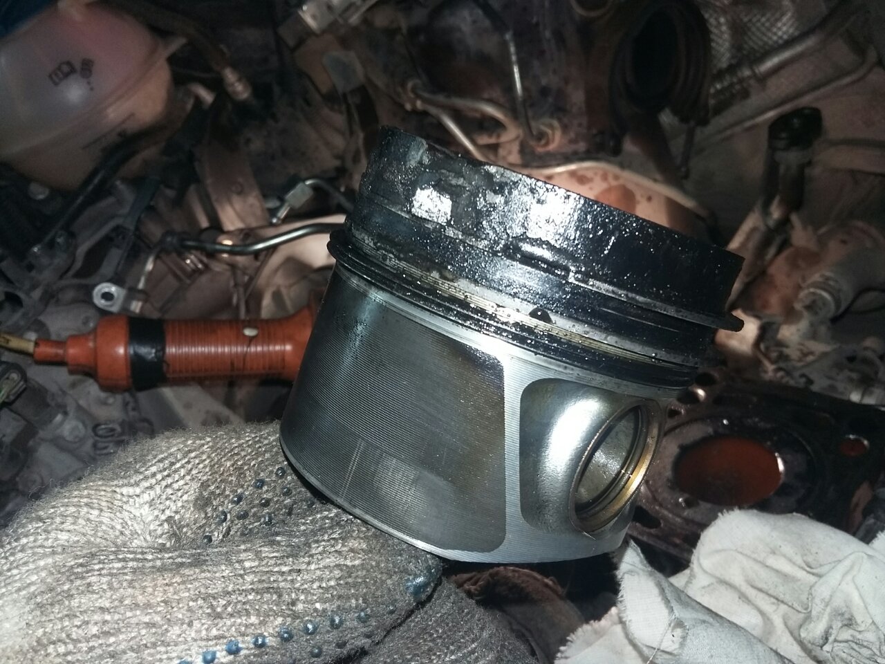

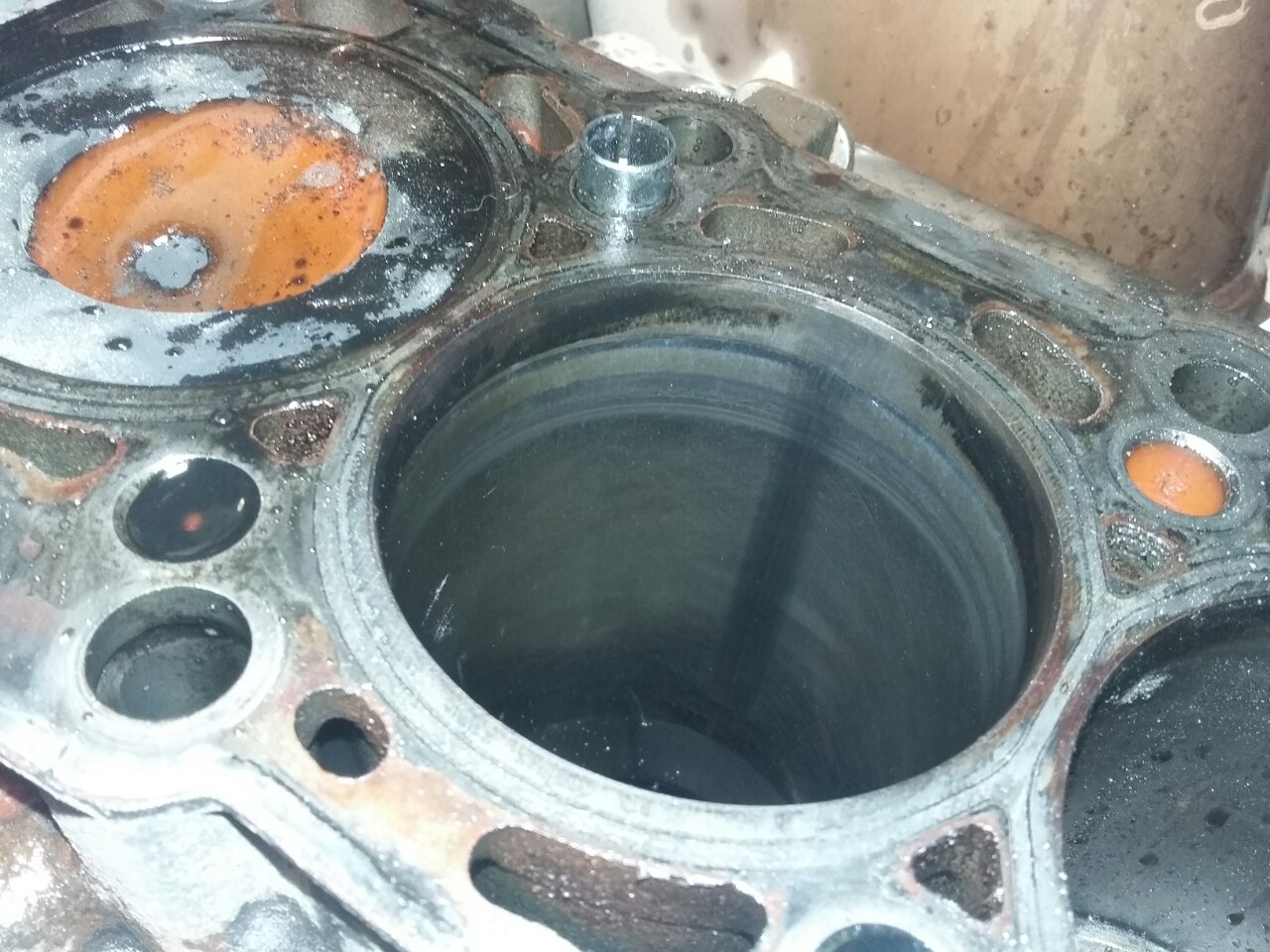

Выкладываю фото. Если бы был гидроудар, то на верхней части поршня не было бы таких повреждений. Можете и дальше считать меня идиотом.
Задир на цилиндре
Трещина на юбке
Вид сбоку
Откуда вмятина на верхней части?

Сообщение Mike08 » 10 окт 2015, 21:12
гена67 писал(а):Откуда вмятина на верхней части?
Может быть отсюда?
гена67 писал(а):...Скорее всего товарищ, который мне менял свечи, что то уронил в цилиндр.
гена67 писал(а):...Я подозреваю, что там насадка для отвертки, которой мой товарищ пользовался, так как в наборе этой насадки нет.

Re: Заклинило двигатель
Сообщение гена67 » 10 окт 2015, 22:40
Внутри железных деталей и антифриза не было, только песок, но никто не верит, что от песка может быть такой удар. Я думаю, что может я первый, с меня и история таких повреждений пойдет.
Сообщение valent77 » 11 окт 2015, 11:17
Голова имеет повреждения над поршнем? Тепловой удар можно получить проехав по лужи и воздушный фильтр засосал воду которую подал в камеру. У моторов фокуса и вольво это не редкость. По фоткам похоже как поршень потек от температуры.
Сообщение гена67 » 11 окт 2015, 11:28
По лужам не ездили. Жена приехала, все было в порядке, через пол часа поменяли свечи накаливания, стали запускать двигатель, стартер немного его прокрутил и встал. Обратите внимание на саму вмятину на верхней части поршня, она не имеет острых граней, она округлая, как будто пальцем надавили. По всей вероятности это было действительно небольшое колличество песка в виде горки. На головке тоже есть небольшая вмятина, но она не критичная.
Сообщение roman1910 » 11 окт 2015, 21:05
Хотелось бы спросить, у вас машина дизельная? Сори уже увидел.
Тогда это не песок, а гровер от болта , он оставил такую риску, песок так не может сделать его бы просто бы выплюнуло бы в трубу ,это что то металлическое, посмотри в штанах, если есть каталики, там наверняка что то присутствует из крошки металлической
Сообщение Daniliv » 11 окт 2015, 21:50
Интересно гровер от чего?
На свечах накала их нет
Сообщение Joga » 12 окт 2015, 17:36
Точно что то мелкое упало в цилиндр. Я так подозреваю что не песок и не шайбы и т.п., а кусочек гравия. И перемололо его в песок.
Сообщение valent77 » 12 окт 2015, 17:48
Часть свечи. Может керамическая часть которая превратилась от удара в песочек.
Сообщение Joga » 12 окт 2015, 18:18
Точно! Кусрк керсмики .
Сообщение Daniliv » 14 окт 2015, 00:00
valent77 писал(а):Часть свечи. Может керамическая часть которая превратилась от удара в песочек.
Вот это ближе к истине
