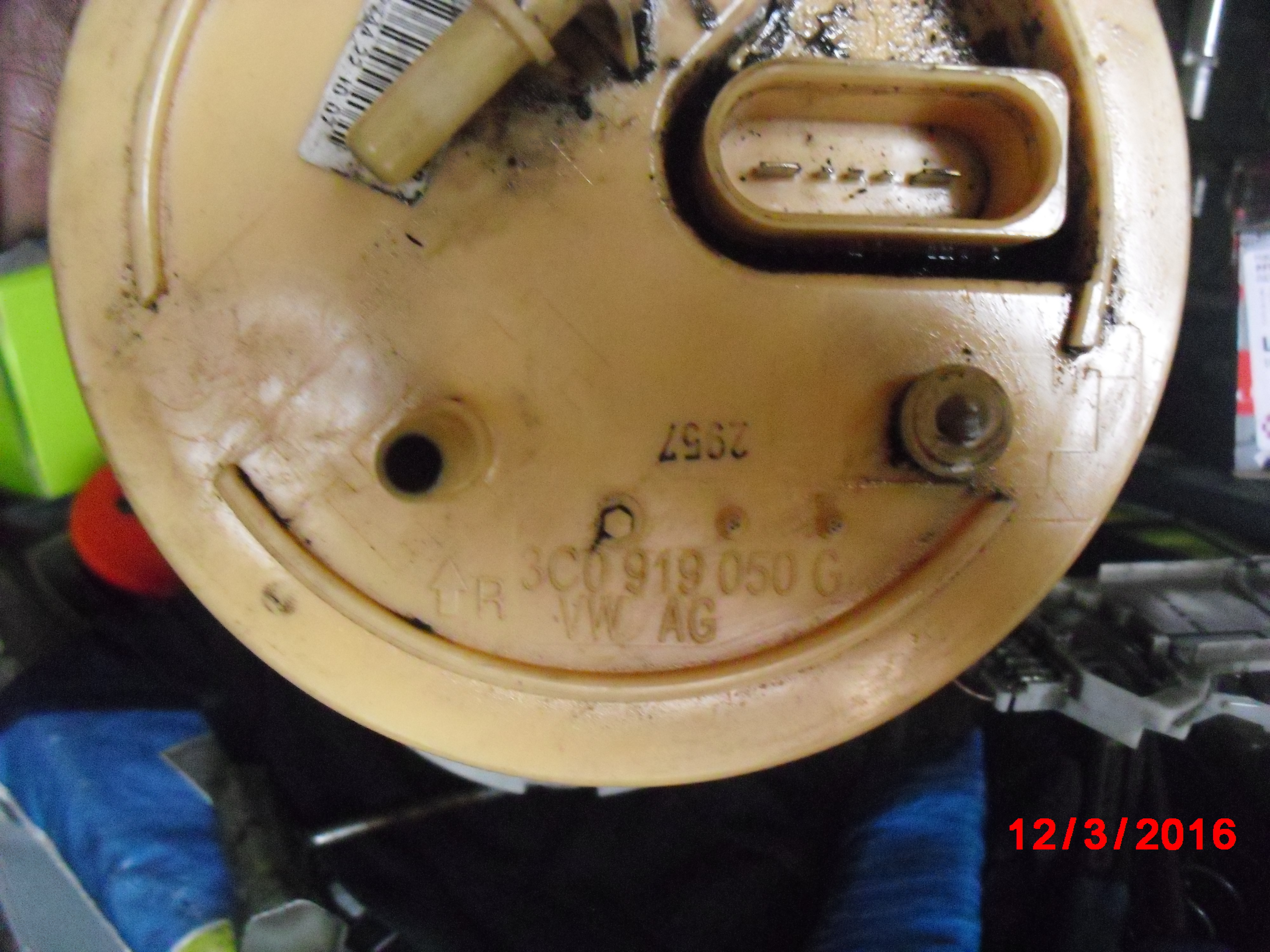

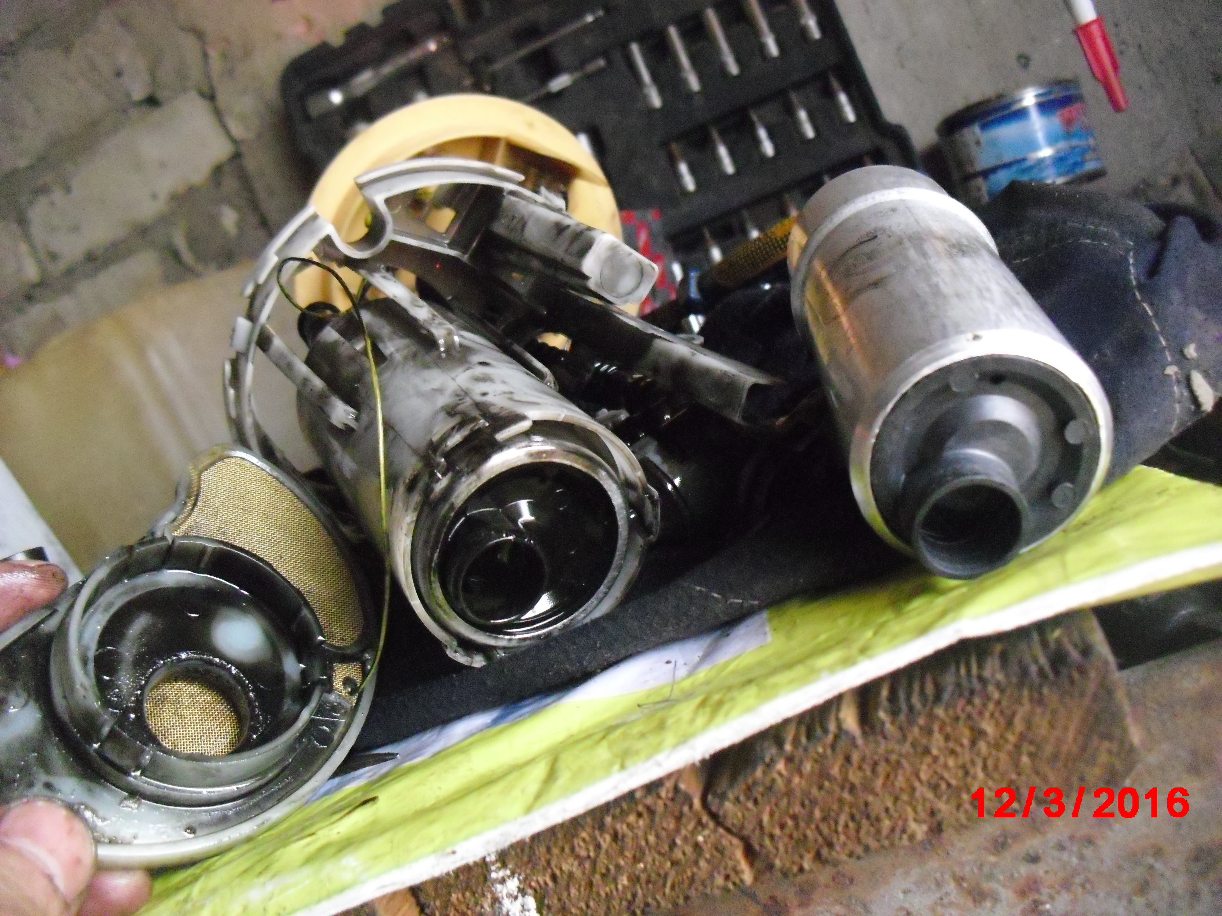

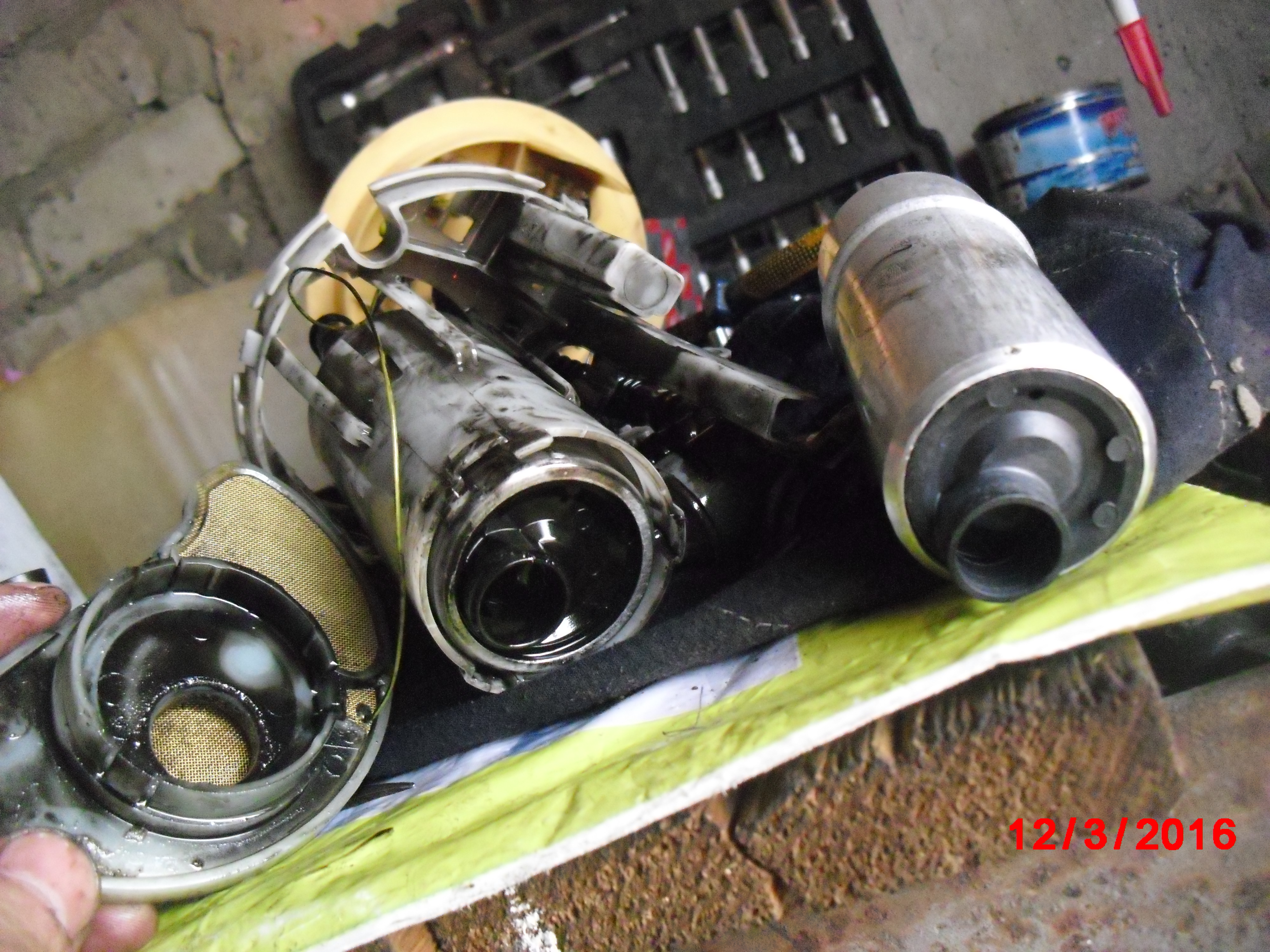

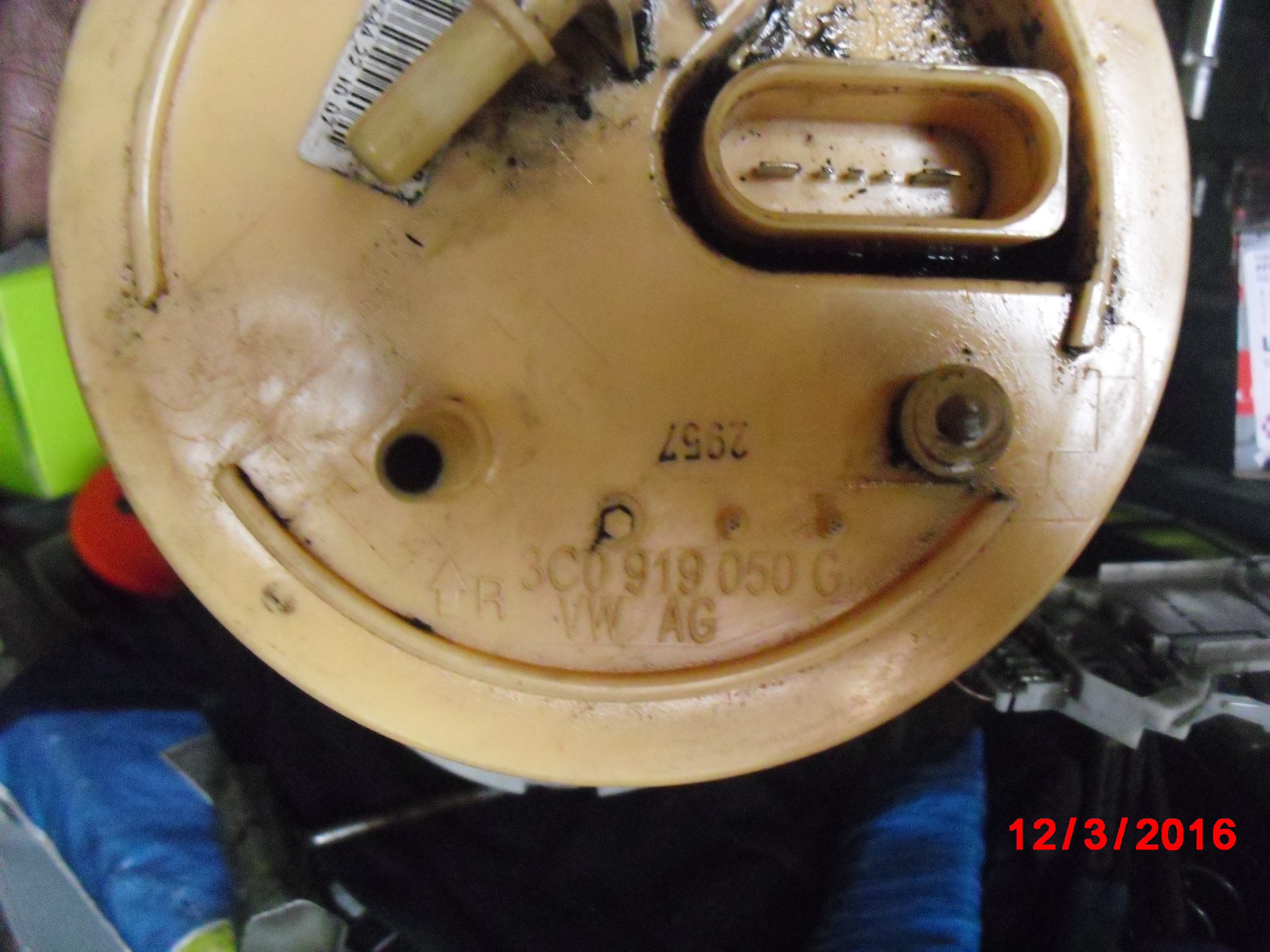

Сообщение BerserkRD » 13 мар 2016, 13:06

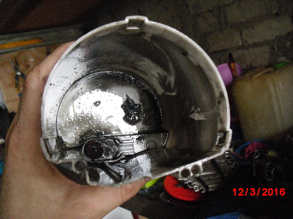

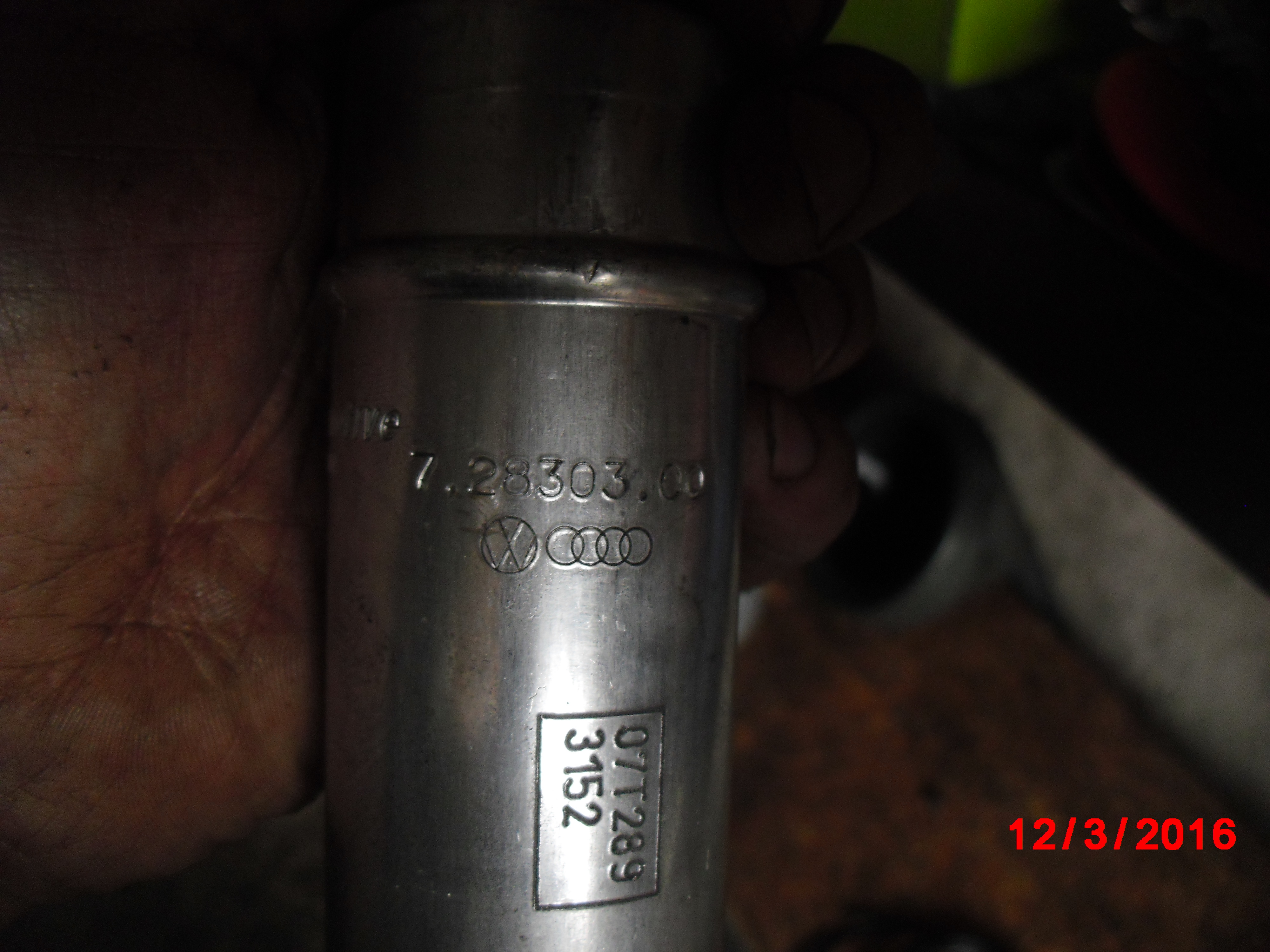

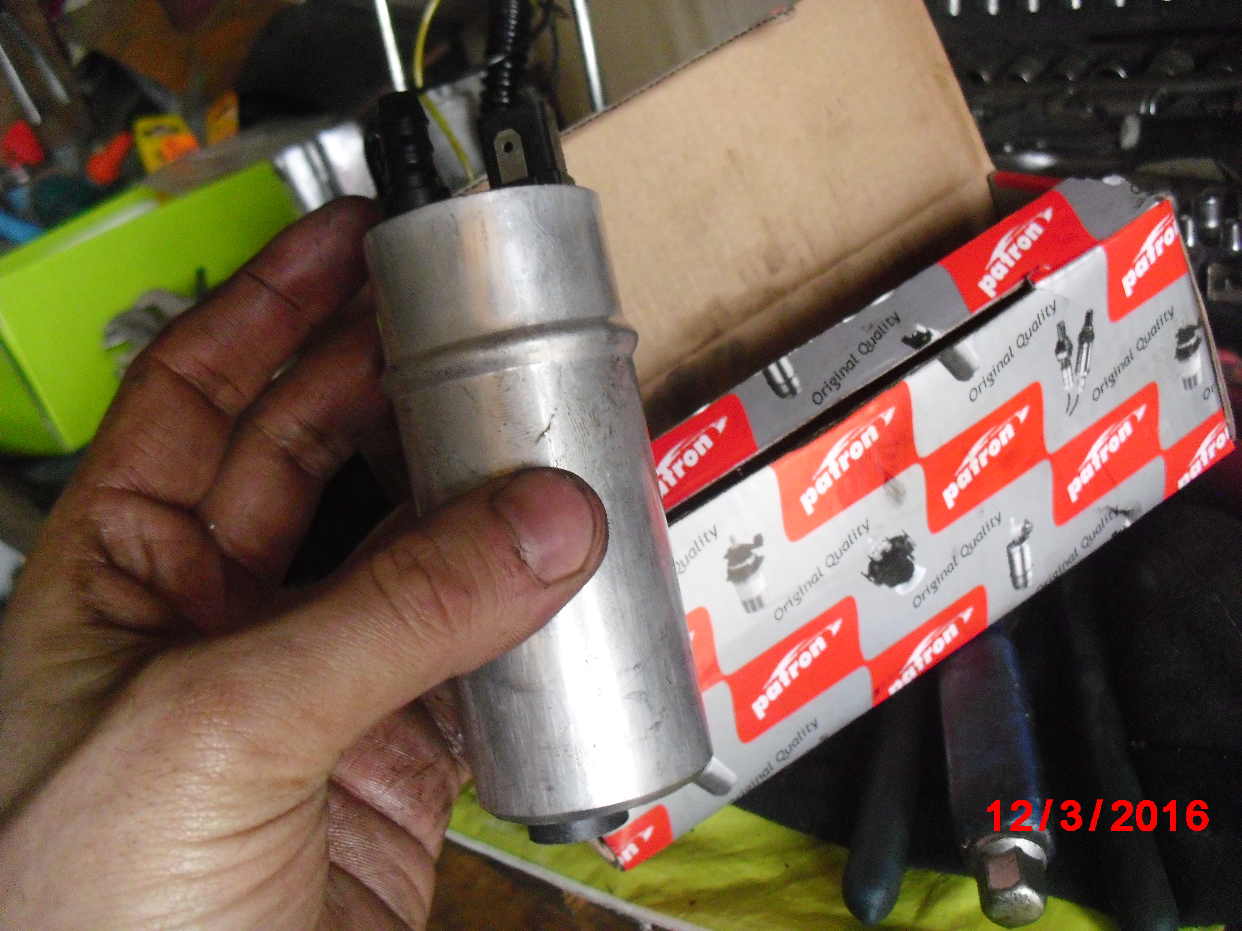

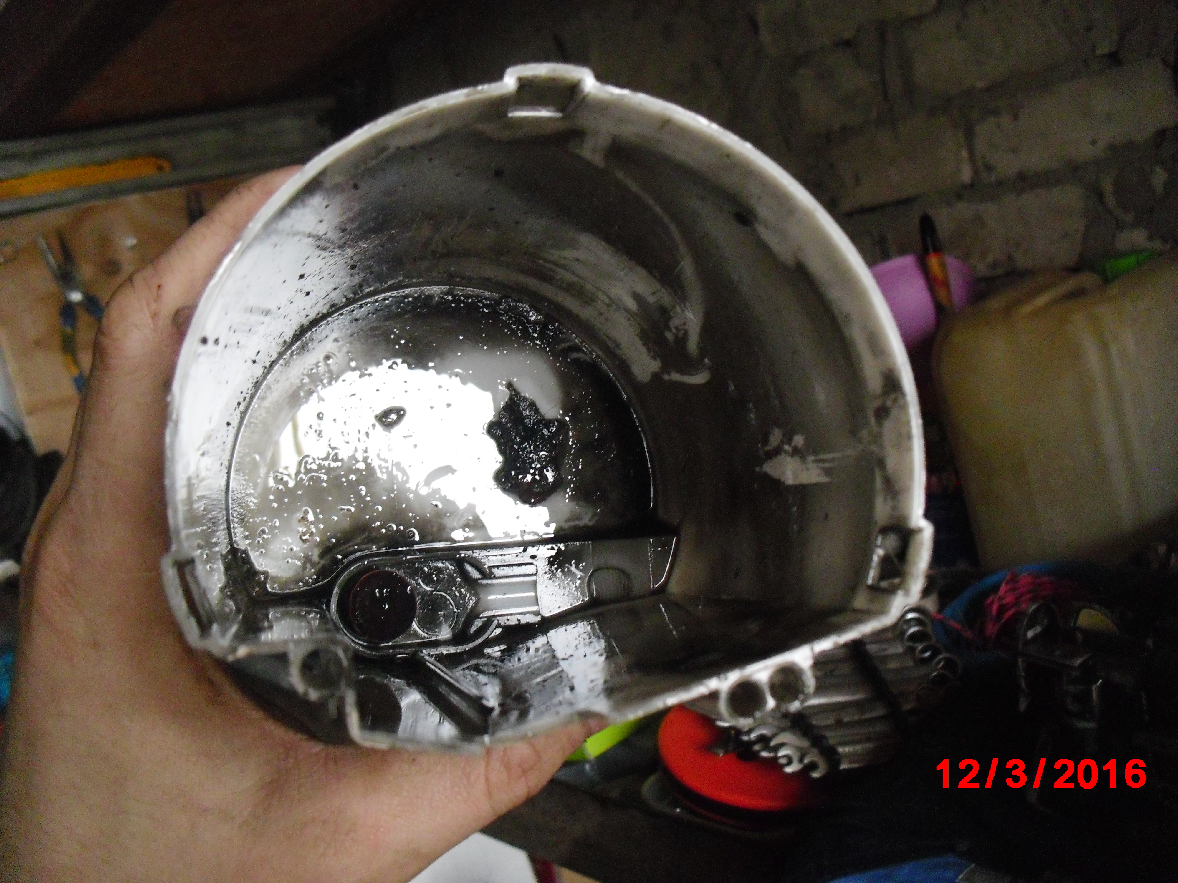

Авто стал долго заводится. Все показатели по работе двиг. в норме, потому купил новый топливный PFP063 PATRON. Что интересно, сделал на старом топливном тест 35 группой, насос выдал литр за 30 сек!! Ну думаю зря купил новый ТН, надо копать глубже. Но есть еще проверка номинального давления, а вот манометра нет. В общем думаю поменяю все таки на новый, есть шанс что давление недостаточно. Заменил насос, и ура, сработало. Стал заводится как новый!
У меня старый модуль G (как и F) - на них упомянутый выше Пирбург подойдет, я же купил Patron за 2 тыс. руб.
Мой модуль:
Оригинальный насос в модуле Ti AUTOMOTIVE
Новый патрон:
Стакан с каким то г-ном вычистил, все трубки и клапана продул

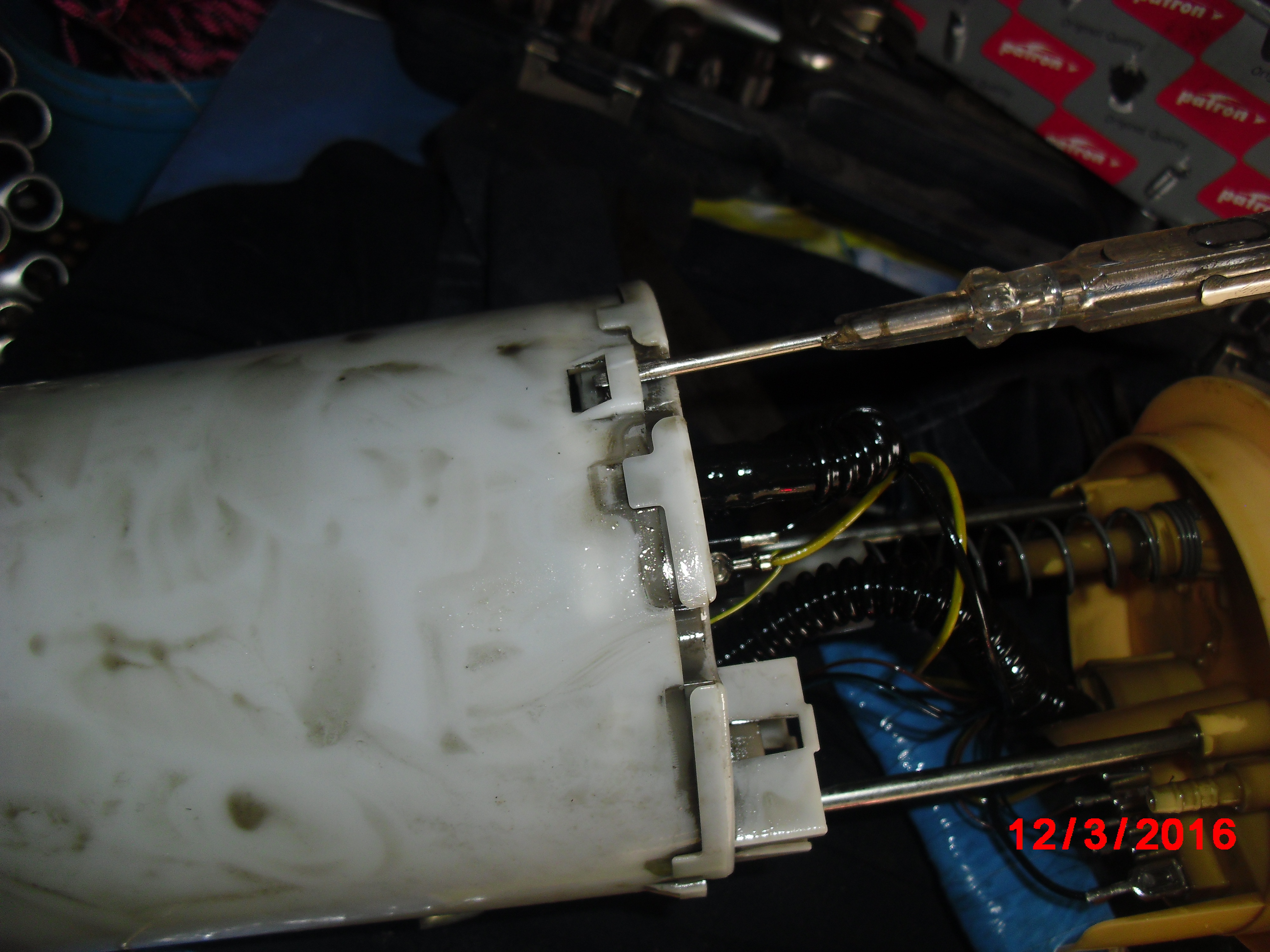

Немного промудохвашись с фиксаторами, снял насос с помощью индикаторной отвертки используя её заодно как рычаг. Трубку снял после размягчения из носика чайника кипятком.

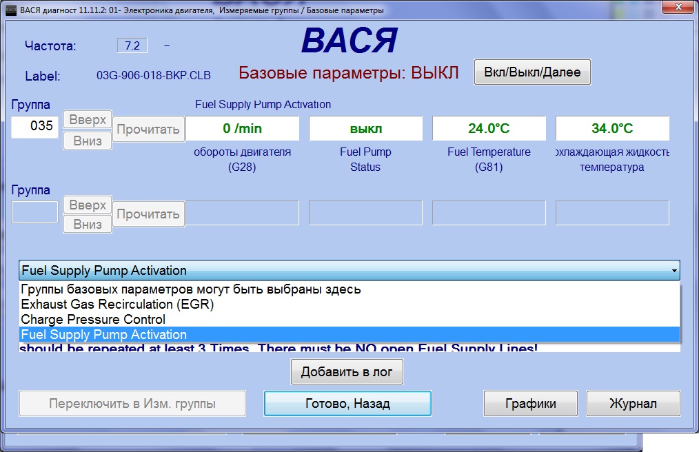

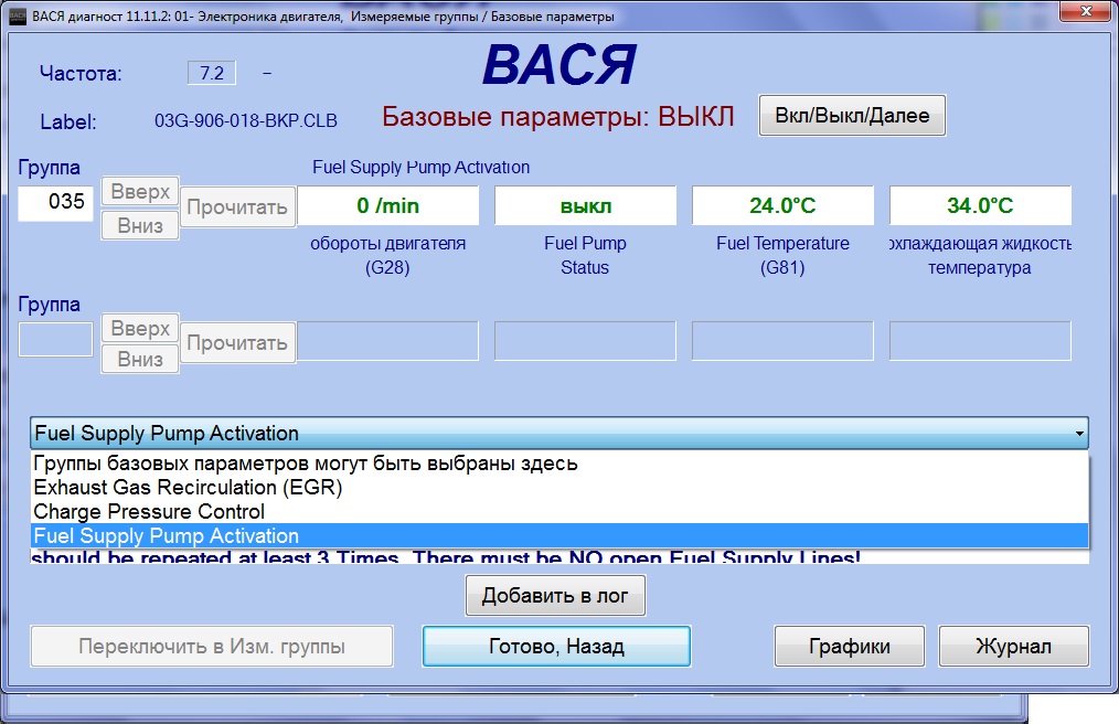

Сообщение BerserkRD » 13 мар 2016, 13:14

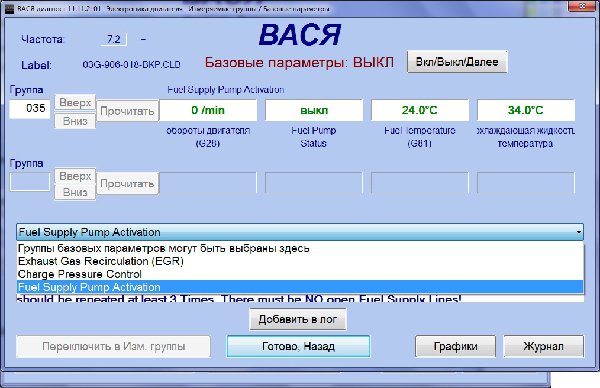

Отмечу, что когда делал тест в 35 группе, было молчание.
Зашел в ошибки, стер все, затем снова в тест 35, гоу, молчит. Затем вверху увидел, что базовые параметры ВЫКЛ. Нажал на кнопку ВКЛ/ВЫКЛ/Далее и насос пошел 30 сек качать. Так что если у кого молчит, проверьте наличие ошибок и сотрите их в группе коды неисправностей и затем не забудьте нажать кнопку вкл базовых параметров.

BerserkRD, а как ты стакан этот пластмассовый разобрал?
Я вначале вытащил сам насос, потом 3 защелки по кругу от щелкнул. Тянул стакан в низ, но так и не понял как он снимается. Там что то еще мешалось.
DJI
Сообщения: 852
Откуда: Красногорск М.О.
Re: варианты замены топливного насоса
Сообщение BerserkRD » 21 мар 2016, 10:25
Сначала три защелки стакан и отщелкнуть от корпуса поплавок-уровень, затем вытащил насос со всми потрохами из стакана в сборе. Держится это все внутри в сборе на одной защелке (там где круглый резиновый клапан стоит) и по направляющей по стенке стакана идет. В общем это всего лишь как вариант, главное насос вытащить - мне так удобнее было.
