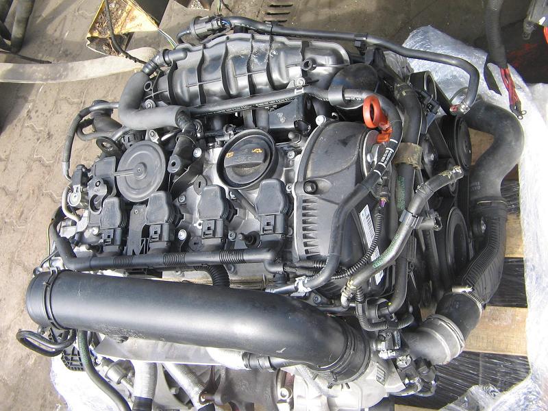

Еще раз повторю Маслоотделитель(клапан ВКГ) к маслу в напорной воздушной магистрали не имеет никакого отношения.. Как из системы вентиляции масло попадет в напорную магистраль...Ну что Вы сегодня???( так и хочется сказать с ума по сходили---не обижайтесь пожалуйста)
Там оно может быть только из турбины...
То что на фото выше на стенке мотора--это вообще по фото не лечится-надо лезть и смотреть...все остальное пустые слова ,а не помощь в решении проблемы

И еще сразу...если впускной тракт после турбины в масле---то не надо про маслоотделитель думать вообще....-Это клапан ВКГ....а это несколько другое..и совсем не то,что думают виртуальные мастера выдавая на ура десятки советов не понимая как эти системы работают
Рассуждения в этой теме,как я вижу заведут Вас в тупик,и приведут к куче потерянного времени..а толку 0
Очень даже понимаю как это работает , причём детально ) эксперт епт))))) есть допуск для этого двигателя а именно сколько должна "гнать " масла труба во впуск

https://www.drive2.ru/l/5999072/ прошу , разем из которого "капает " масло уходит на впуск прямо перед турбиной

Так он капает наружу?? :D Или внутрь патрубка??
Уточняйте тогда НА впуск или ВО впуск......надеюсь Вы понимаете разницу

Дмитрий459 писал(а):Так он капает наружу?? :D Или внутрь патрубка??
Ребят харэ удивлять , снимите хоть раз пластиковую защиту посмотрите что куда и от чего ....
В этот разем вкг из которого льётся чёрное масло вставляется трубопровод который соединяет вкг с приёмной трубой трубы :D а второй трубопровод который соединяет впускной коллектор с вкг как раз таки и создаёт то приславутое слово "вентиляция " вообщем про принцип работы рассказывать не буду )))) платите деньги, проведу лекцию :lol: шутка

ну масло обнаружено в двух местах, вот сначала бы понять это взаимосвязано или нет, так то патрубок не проблема поменять, но надо узнать это из за него вообще, отталкиваясь от второго места где масло

Я не понимаю что на второй фото за деталь в масле , похожа на трубу но фоткать надо детальнее и с верху тоже , а так да , тут в сервис надо

ну это фотка снизу и я захватил пробку kbduye. двигла чтоб проще понять было....кто то даже сказал что это турбина

На фото не видно деталей, очень похоже что это труба

наверненое хотел написать турба а не труба)))

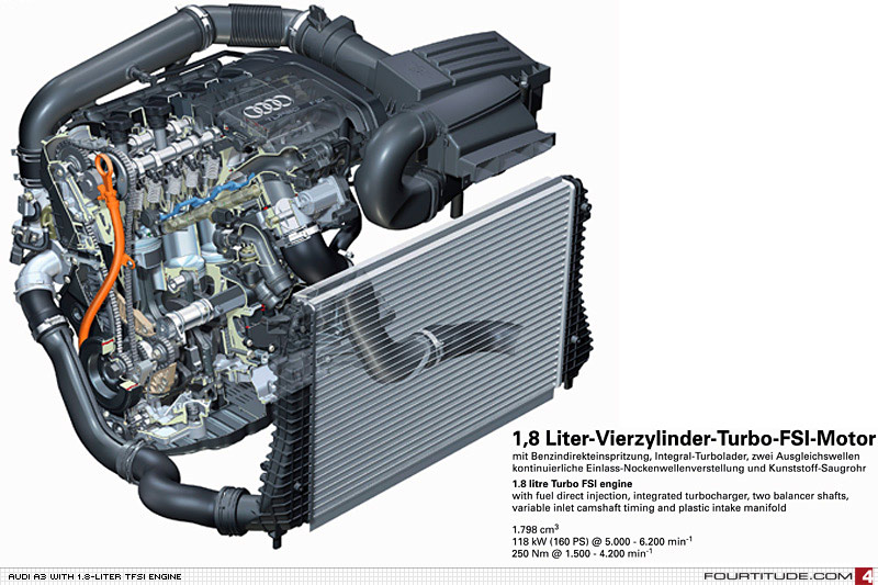

Думаю, так будет понятнее...
На фото ТС 1-турбина, 2-патрубок от интеркулера, только вид снизу :)

Не то, надо заднюю часть
