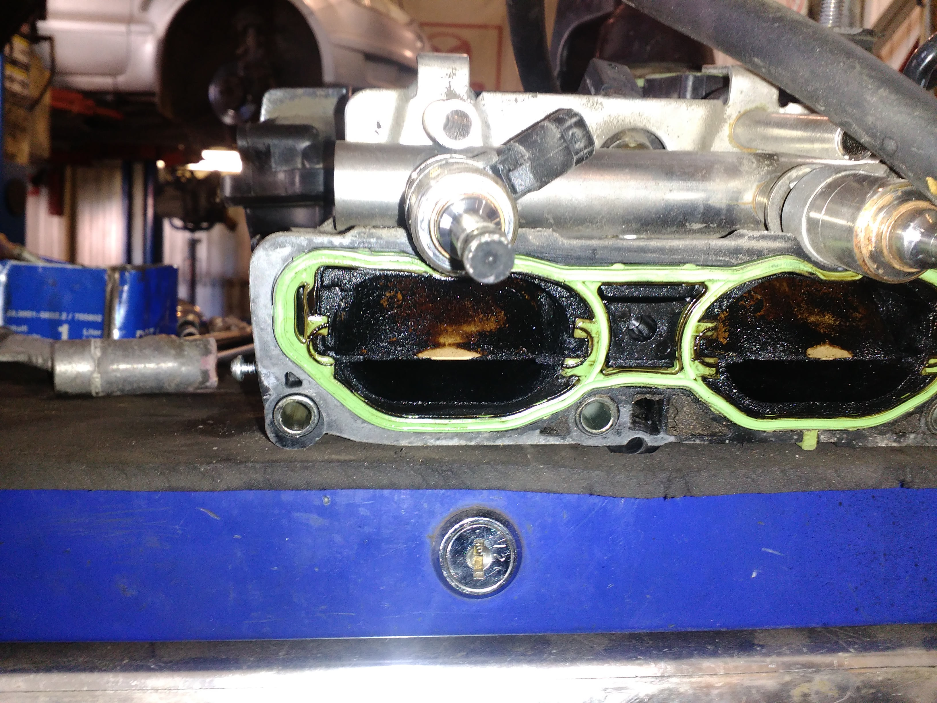

Друзья, вообщем сняли впускной,полностью разобрали-почистили и поставили на место. все оси заслонок целые-механически нет никаких проблем. засран конечно был очень сильно. собственно- после установки обратно ошибки не ушли. так же p2004 заслонки не закрываются и p2014 появилась какая-то(неисправность в электро цепи). Привод работает штатно- после выхода выше 3000 об-срабатывает. стоит грешить на датчик привода заслонок?

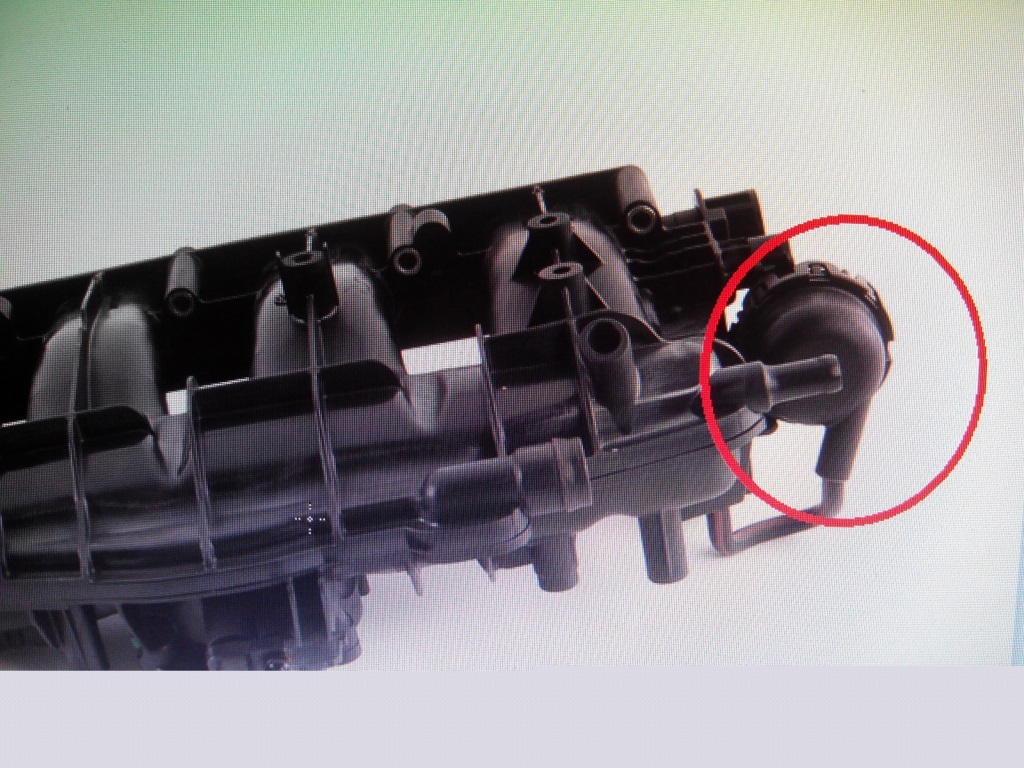

Была подобная проблема
После покупки авто стал замечать что масло уходит, пока присматривался выдавило сальник коленвала :(
По коллектору- у меня датчик не держал давление, выдавал такие же ошибки, идет в сборе с коллектором (((
Итог под замену клапан ВКГ, сальник коленвала и коллектор
все делал сразу, так же когда менял коллектор прочистил форсунки + поменял резинки (есть ремкомплект)
Какой датчик и какое давление ?
Сообщения: 4393
Re: ошибки p2015(заслонки).P0299(недодув).P0171(обеднение смеси)
Сообщение Юрий056 » 25 дек 2015, 11:05
Выделил, проверяли вакуумметром.
Походу там стоит мембрана, которая у меня пропускала.
Сообщение Alemania » 25 дек 2015, 13:42
Это не датчик, это пневмопривод. В принципе есть ремкомплект этого пневмопривода. Примерная цена 5 000 рублей.

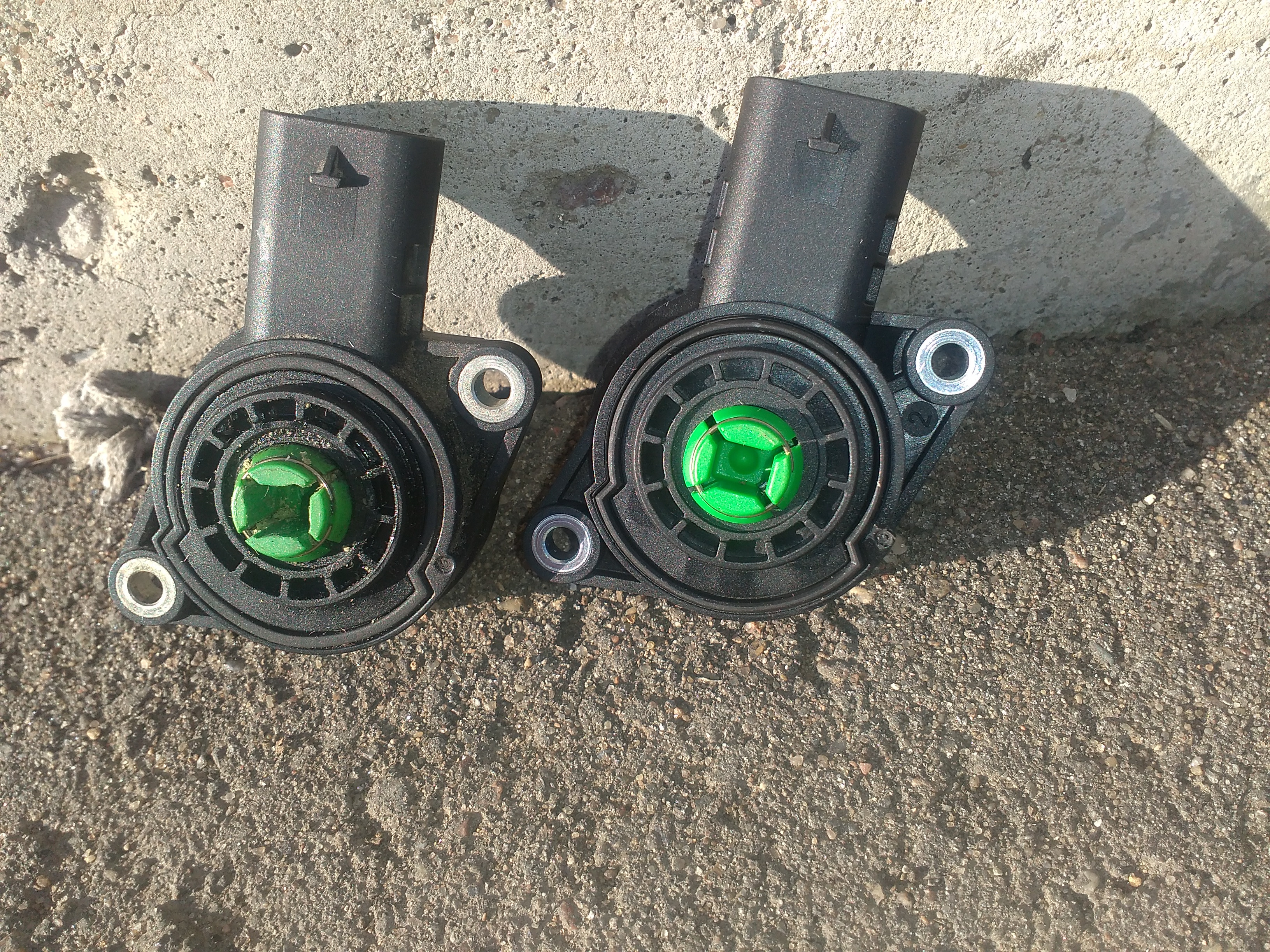

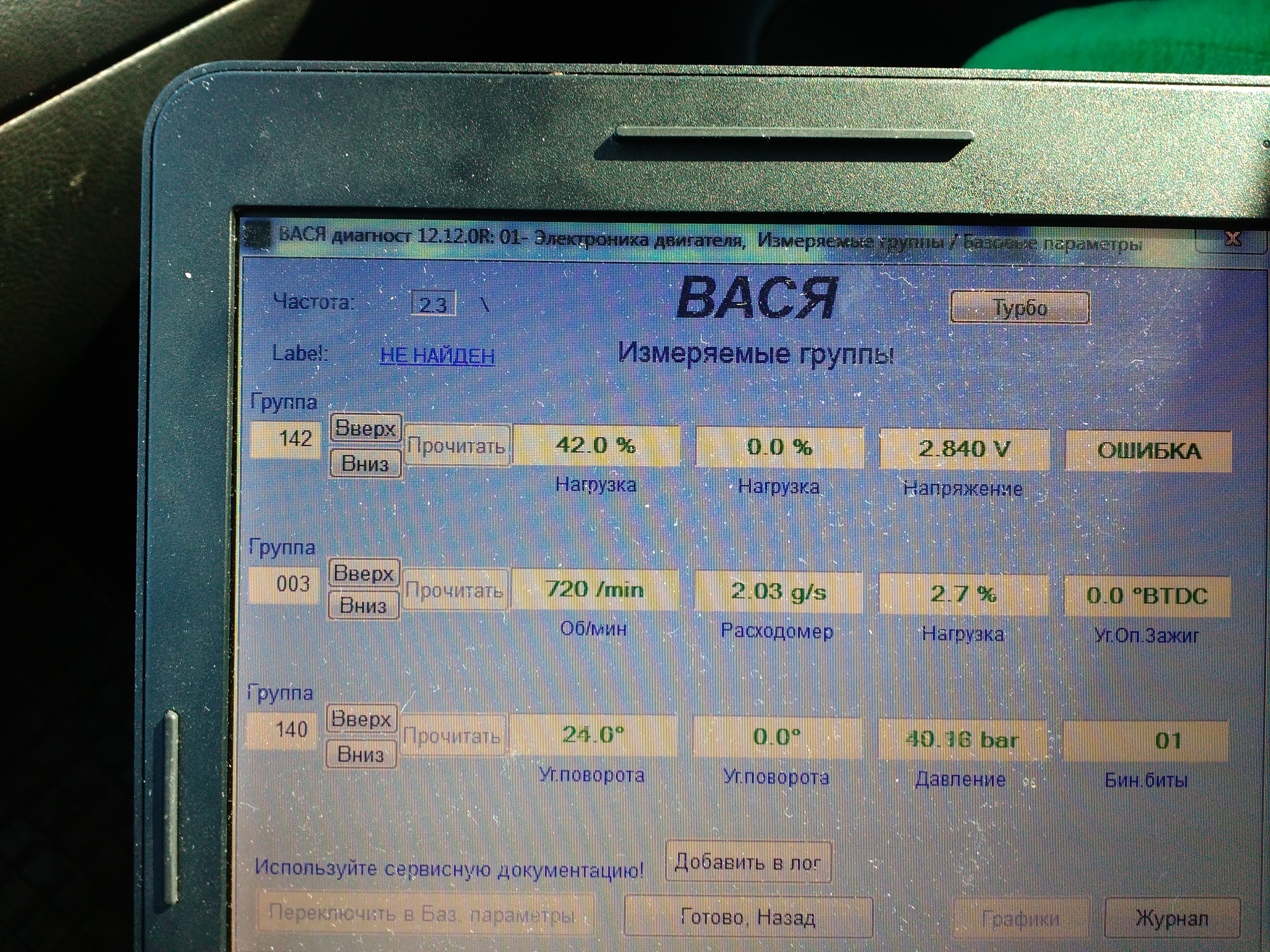

Решился снять и почистить впускной коллектор. Машина 1.8 TSI. Так как машина перестала заводиться после того как прогреется, на холодную в момент запуска двигателя начинает чихать и глохнет. При повторном запуске заводится нормально. Снял впускной коллектор, грязи было много. Почистил. Заслонки в исправном состоянии, вакуумный привод при вдохе работает, разряжение держит. Крепление Потенциометра не много было изношено,
старый и новый потенциометр
на валу привода болтался, поэтому по графику ВАСи компьютер показывал не закрытие заслонок. Купил новый. Новый и старый решил проверить тестером как они работают при изменении положения. В потенциометре есть 3 (три) выходных контакта они пронумерованы 1,2,3. В старом потенциометре контакты 3-2 выдают 130 Ом, в новом контакты 3-2 выдают 57 Ом. Меньше! В старом контакты 3-1 показывают 0 ОМ, в новом так же -0. Контакты 2-1 показывают на старом 150 ОМ, на новом контакты 2-1 показывают 0. Из этого я сделал вывод, если не прав поправьте меня. При снятии логов в 142 группе в первом окне мы можем наблюдать не закрытие заслонок если показания больше -0. из за изношенности потенциометра. в третьем окне в исправном потенциометре показания близки к 3,9-4 В. В моем случае у меня показания были -2.8 В.
2.8 Вольт произошло после попытки адаптации потенциометра, до этого было 3.7V
Думаю из-за того что "умер" потенциометр и сопротивление у него было больше чем у нового -130 Ом против -57 Ом соответственно.
Считаю что проблема в неровном запуске автомобиля была не в том что неисправен был впускной коллектор, а в том что забиты были форсунки. С ошибкой Р2015 проездил 60000км.
забит не только впускной коллектор но и форсунки все закоксованы.
