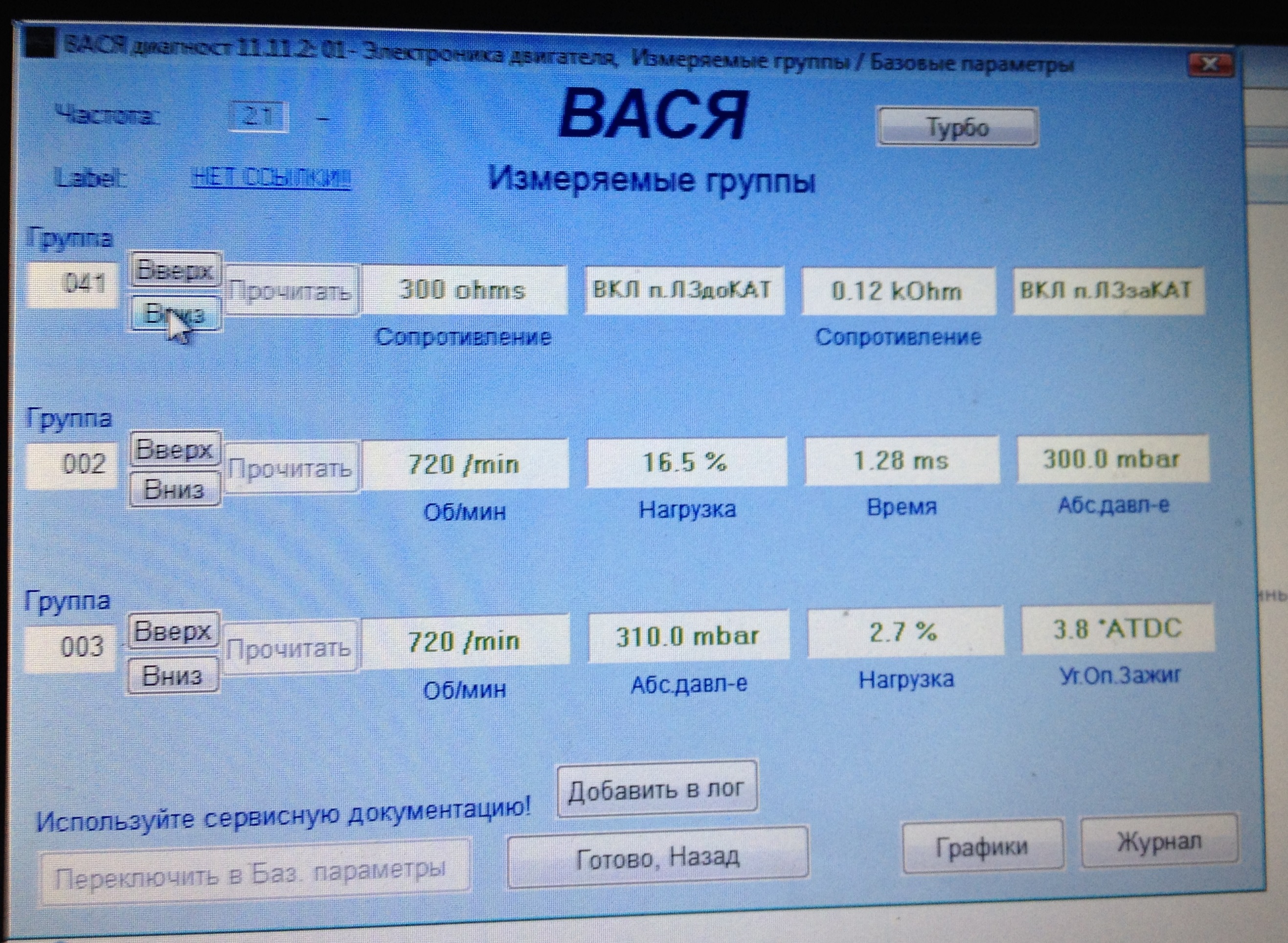

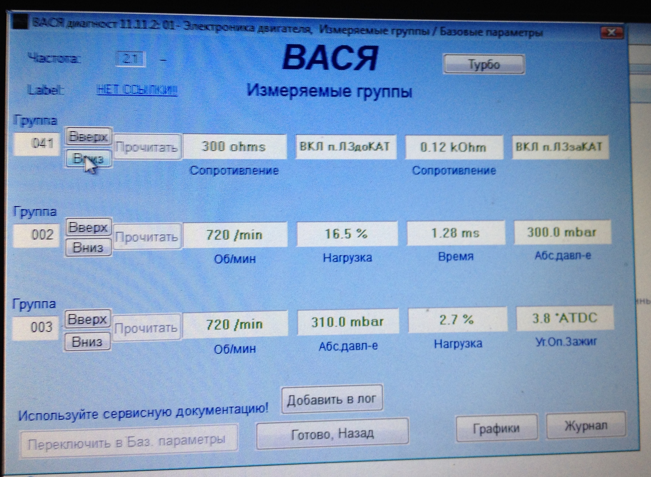

Сообщение Tristar-23 » 14 дек 2015, 00:13

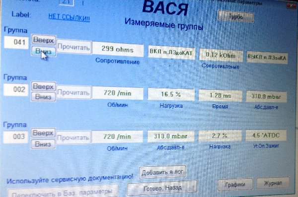

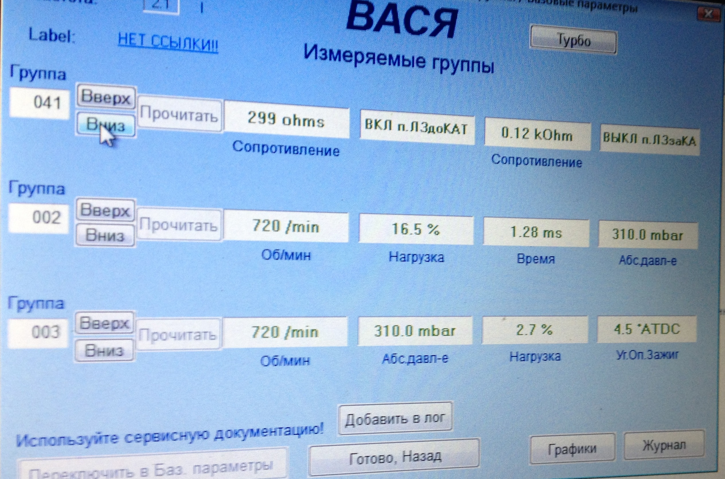

41 блок, сопротивление лямды (2-я лямда скачет, то вкл, то выкл)
VW Passat B6 2.0 FSI BVY, Webasto+telestart, Bluetooth, RNS-510, TV Tuner, Камера заднего хода,
Москва ЗАО

Re: Народ HELP, опять глохнет. BVY FSI. ПОМОГИТЕ.Скан ошибок тут
Сообщение Tristar-23 » 14 дек 2015, 00:16
41 блок, (2-я лямда скачет, то вкл то выкл)
Москва ЗАО
Tristar-23
Сообщения: 198
Зарегистрирован: 12 июн 2013, 20:48

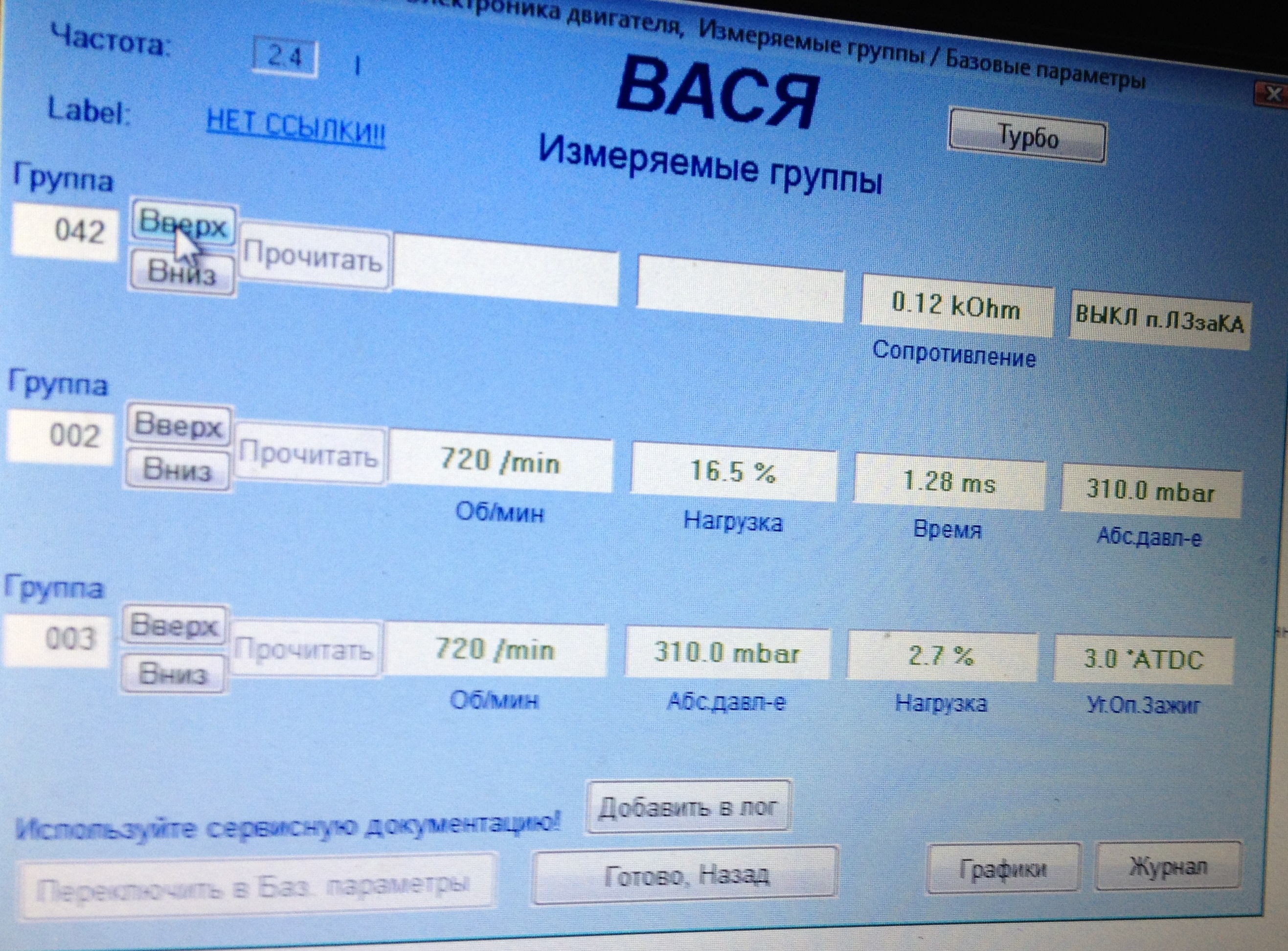

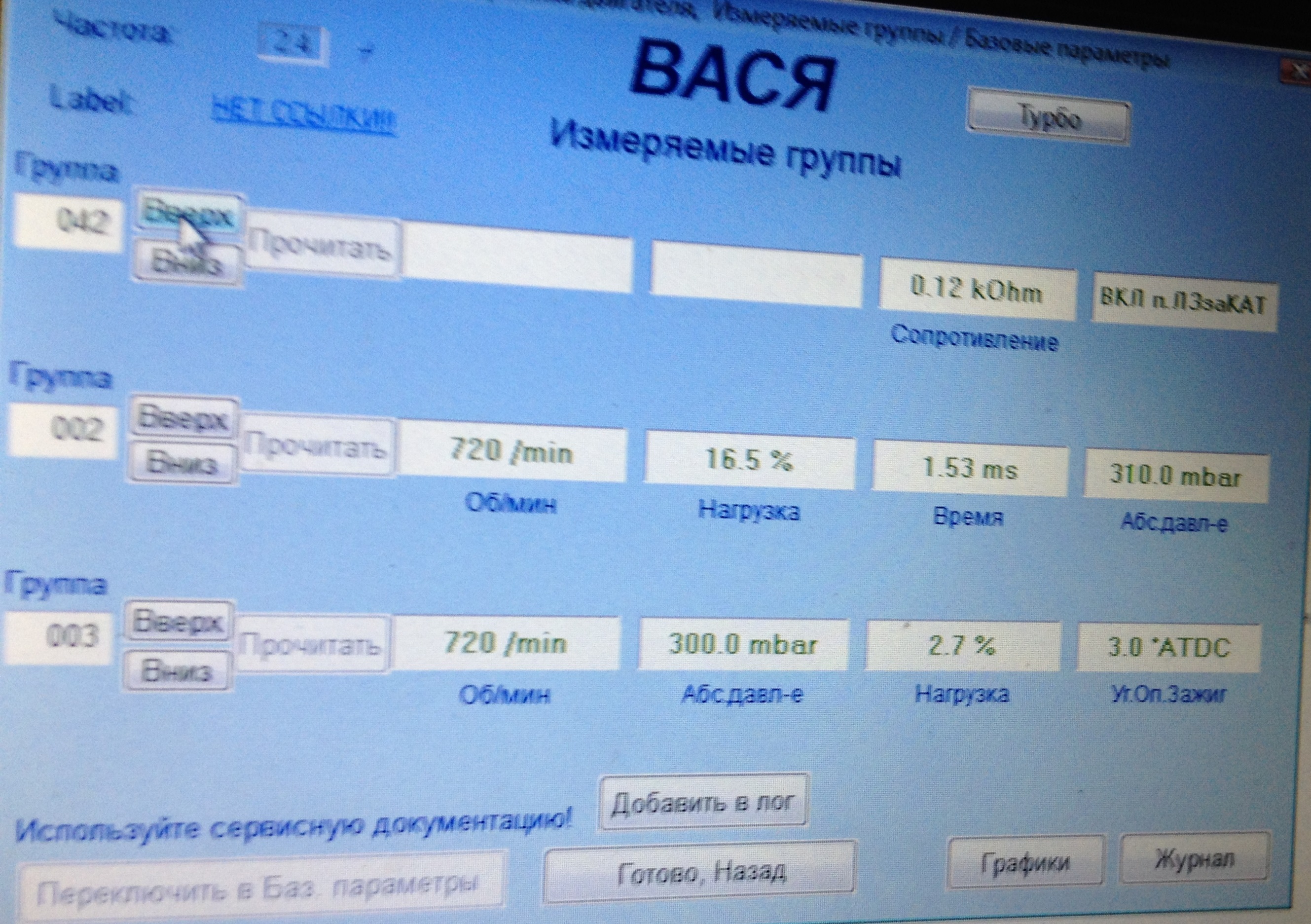

Сообщение Tristar-23 » 14 дек 2015, 00:19
42 блок (скачет третья лямда, то вкл то выкл)
Москва ЗАО
Tristar-23
Сообщения: 198

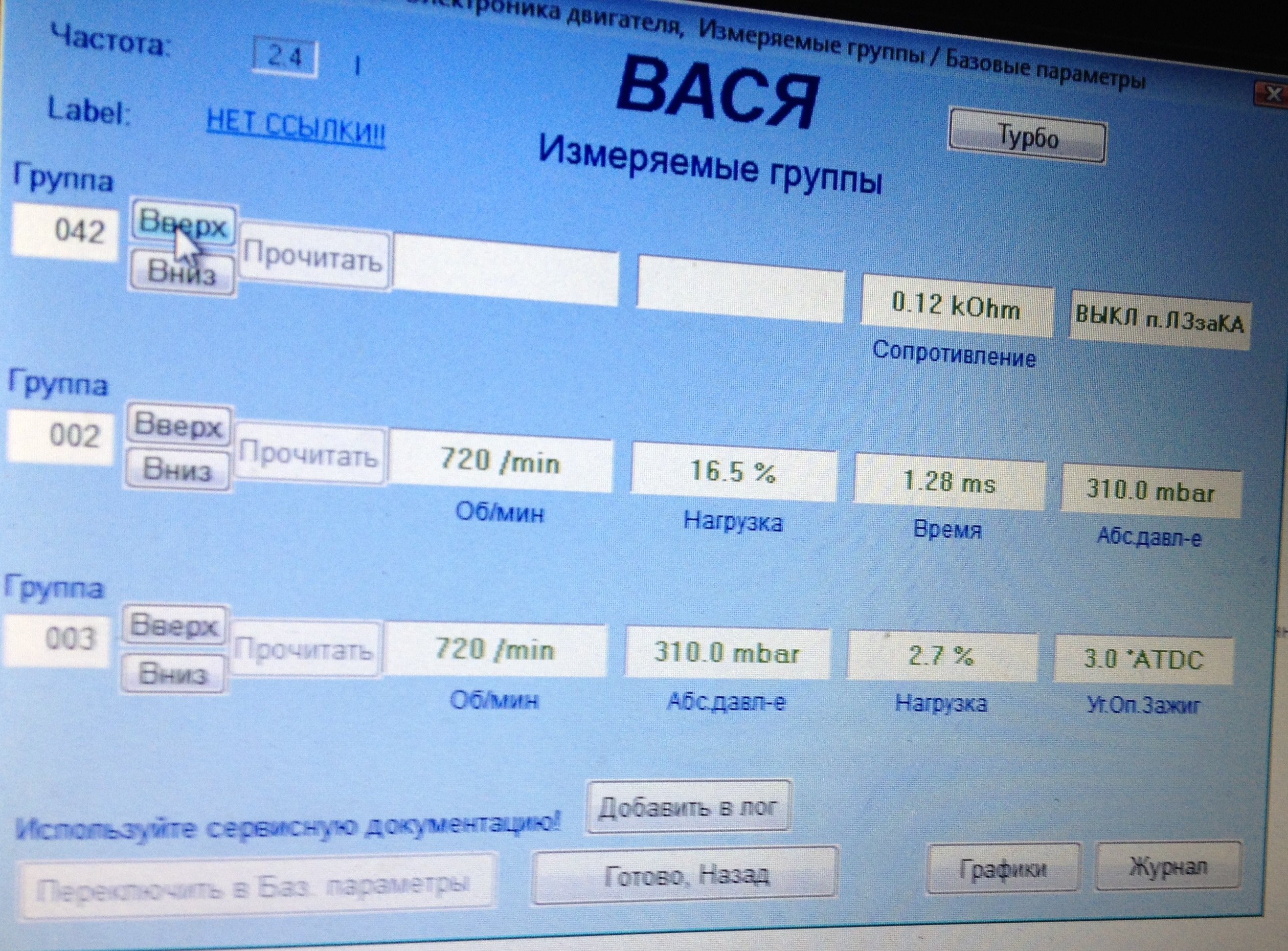

Сообщение Tristar-23 » 14 дек 2015, 00:20
42 блок ( 3-я лямда скачет, то вкл то выкл)
Москва ЗАО
Tristar-23
Сообщения: 198
Сообщение Tristar-23 » 14 дек 2015, 00:25
вот и появляются мысли по поводу лямды, но какой? ох там походу три.
Мысли навели на сопротивление и постоянно меняется режим- то вкл то выкл, 2 и третья лямда.
Москва ЗАО
Tristar-23
Сообщения: 198
Сообщение boroda II » 17 дек 2015, 11:51
Tristar-23 писал(а):вот и появляются мысли по поводу лямды, но какой? ох там походу три.
То что меняются показания это нормально.
Нужно смотреть графики.
Сообщение Tristar-23 » 17 дек 2015, 21:46
Тогда получается лямбды у меня рабочие.
Сообщение boroda II » 17 дек 2015, 22:10
Не 100% конечно,но возможно и так.
Нужно видеть что они показывают.

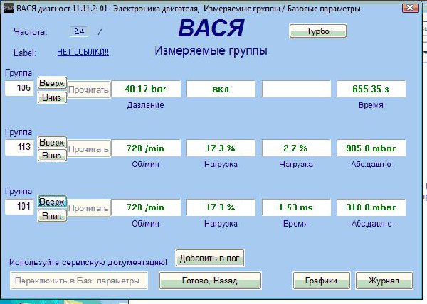

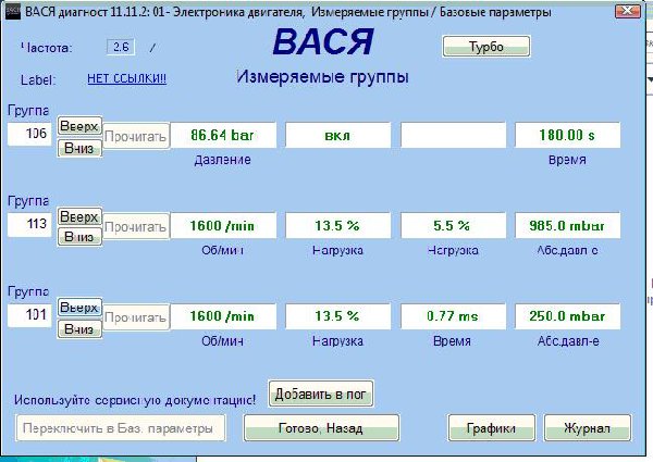

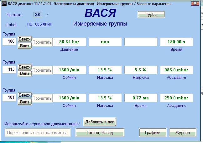

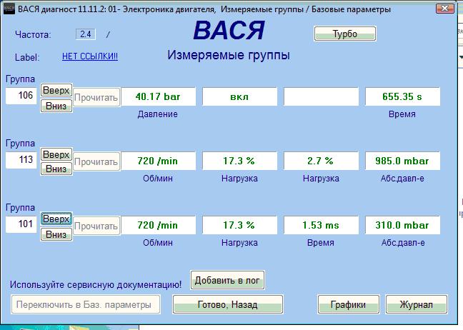

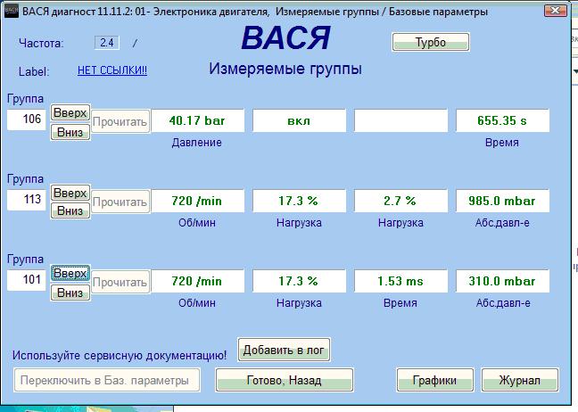

Сообщение Tristar-23 » 24 дек 2015, 22:35
вообщем в бак я так и не отчаялся заглянуть, но был в толковом сервисе.
И есть некоторые соображения, о которых кстати уже говорили ребята, за что им огромное спасибо.
В сервисе подключили комп и стали просматривать ошибки и показания разных датчиков.
Ошибок небыло. Странно, я после последнего удаления ошибок еще глох пару раз, а ошибки не показало.
Ну ладно, суть не в этом.
Стали мы смотреть за показаниями давления в области ТНВД.
Поначалу держалось около 36 бар, потом стало скакать до 12 и обратно до 30, потом резко стало падать до 3 бар и машина заглохла, но ошибки по низкому давлению так и не появились, очень странно.
Подумали мы подумали и пришли к выводу что тут три варианта. Или это :
1.ТНВД
или
2. Насос подкачки в баке с фильтром
или
3. Блок управления насосом подкачки.
Время было уже поздно и на детальные проверки с подключением маномерта не стали делать.
Подумал логически.
Если это ТНВД, то проблемы были бы не только на холостых оборотах, а наоборот, основные проблемы были бы на высоких, на нагрузках и на скорости. ИСКЛЮЧАЕМ!
Если это блок управления насосом, то наверняка бы комп выдал ошибку, да и взаимосвязи с заправкой SHELL нет.
ИСКЛЮЧАЕМ!
Остается насос подкачки с забитым фильтром. Тут вроде как срастаются все проблемы и указывают на него.
Глохнет на холостых - Для холостых надо бензина не много и блок управления запускает насос в щадящем режиме. Естественно он в таком режиме не в состоянии пробить грязный фильтр, насос перегревается из-за слабой проточности бензина, срабатывает тепловая защита и мотор глохнет. Потому как охлаждается он омыванием бензина.
При больших оборотах, при нагрузках, блок управления насоса начинает гонять насос по максимуму и у насоса хватает мощности пробить засоренность фильтра и машина не глохнет.
Я сделал скан некоторых блоков в ВАСЕ. Обратите внимание на давление.
На одном скрине давление на холостых оборотах, а у другого на повышенных.
Какие будут соображения. У меня ход мысли правильный?
На холостых
На оборотах
Москва ЗАО
Tristar-23
Сообщения: 198
