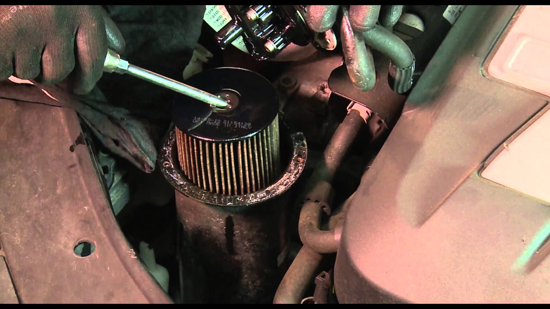

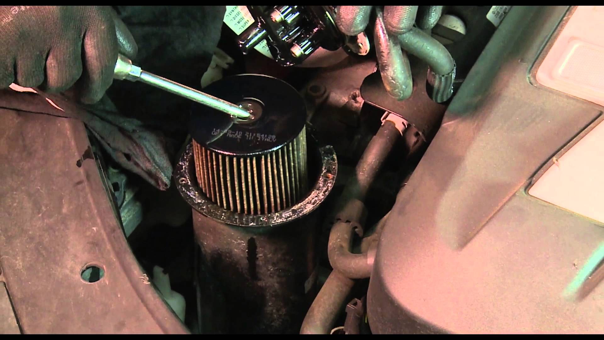

mexmix писал(а):Да все правильно, там еще есть прокладочка хиленькая. Гнется крышка когда ее сажают на место, легким постукиванием по центру (сам так делал), сейчас смазываю посадочные места маслом и садится усилием пальцев.
Что-то не сходится. Фильтры разные значит. Крышка фильтра просто надевается сверху на корпус через прокладку и погнуть ее практически нереально, если только специально это не сделать. На крышке снизу на 4-х болтах под шестигранник крепится непонятная конструкция, которая должна выполнять роль обратного клапана. А она ее нихрена не выполняет. Из обратки хреначит соляра струей.
Вот такой фильтр:

Grom168 писал(а):. На крышке снизу на 4-х болтах под шестигранник крепится непонятная конструкция, которая должна выполнять роль обратного клапана. А она ее нихрена не выполняет. Из обратки хреначит соляра
Вот эта непонятная конструкция и есть обратный клапан,про него я и рассказывал.

Grom168 писал(а):Крышка фильтра просто надевается сверху на корпус через прокладку и погнуть ее практически нереально
Реально, гнется когда сажаеш на место с молотком и даже когда снимаеш трубки.
