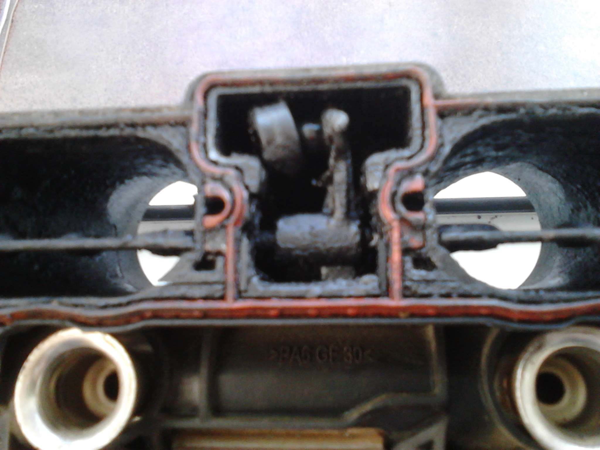

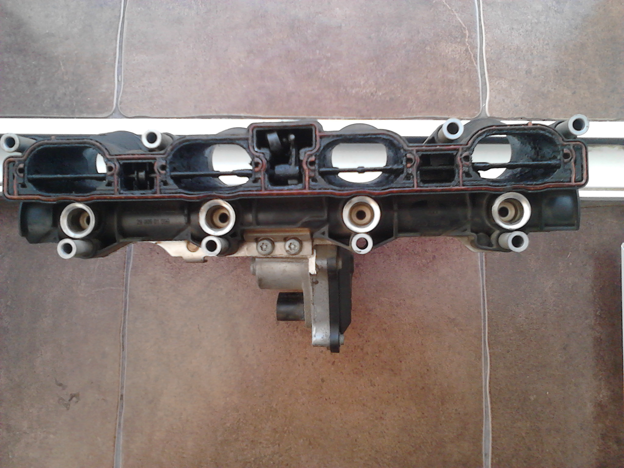

Re: Не могу завестись, Прошу помощи. 2.0FSI BVY
Сообщение Илья Андреич » 05 мар 2016, 09:33
Зло заключается в том что когда снимешь впускной коллектор то он будет 90% засран сажей, бывает что с хорошим содержанием масла бывает просто дубовая сажа, и она не только в коллекторе, но и на вихревых заслонках, на разделительных лопастях, которые делят впускную камеру пополам, ну и конечно же клапана, которые со временем очень долгим, могут перестать плотно закрываться, из за этого г..вна!
Passat b6 2.0 FSI BVY
Илья Андреич
Сообщения: 379
Зарегистрирован: 20 мар 2012, 20:22
Откуда: Мурманская область
Сообщение boroda II » 05 мар 2016, 12:58
Илья Андреич писал(а):Зло заключается в том что когда снимешь впускной коллектор то он будет 90% засран сажей, бывает что с хорошим содержанием масла бывает просто дубовая сажа, и она не только в коллекторе, но и на вихревых заслонках, на разделительных лопастях, которые делят впускную камеру пополам, ну и конечно же клапана, которые со временем очень долгим, могут перестать плотно закрываться, из за этого г..вна!
А ты часом BVY с дизелем не путаешь?
Недавно разбирал у себя, когда термостат менял. Масло было во впуске везде, сажи не видел.

Сообщение anton-67 » 11 мар 2016, 23:04
Если бы не было ЕГР,то такого не произошло -
Вот заслонки второго ряда,и в каком они состоянии. Их даже заклинило из-за масляного нагара (налета)
А этот привод заслонок если снять,то видно будет даже впускные клапана и в каком они г....е

boroda II писал(а):Недавно разбирал у себя, когда термостат менял. Масло было во впуске везде, сажи не видел.
В самом коллекторе это еще полбеды,а вот дальше,там намного страшнее.
