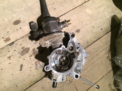

Номеров не знаю, т.к. отдельно не встречал, в етке нет. В корпусе вакуумного насоса установлен дроссель с сеткой для подачи масла от ГБЦ к вакуумному насосу и ТНВД.

То есть меняется вместе с вакуумником?

заменить можно отдельно, просто я нигде не встречал, у самого упорные лапки у сетки сломались. Если снять вакуумник ее сразу видно(прижимается к головке блока)

Она там очень похожа на ту которая стоит на держателе валов, не подходит?

На валах отдельно сетка и клапан, здесь сетка с дросселем одно целое, главное не сетка а дроссель.( пластиковая втулка с диаметром отверстия примерно 1мм, если её нет то дыра примерно 7 мм.)

Предположение правильное, ни сетки ни дросселя не было, поставил новый вакуумник, но ничего не поменялось.
Буду вскрывать переднюю крышку, но не понимаю что там искать, а что если залить 5W50 поднимется давление на 0,4 бар на холостых?
