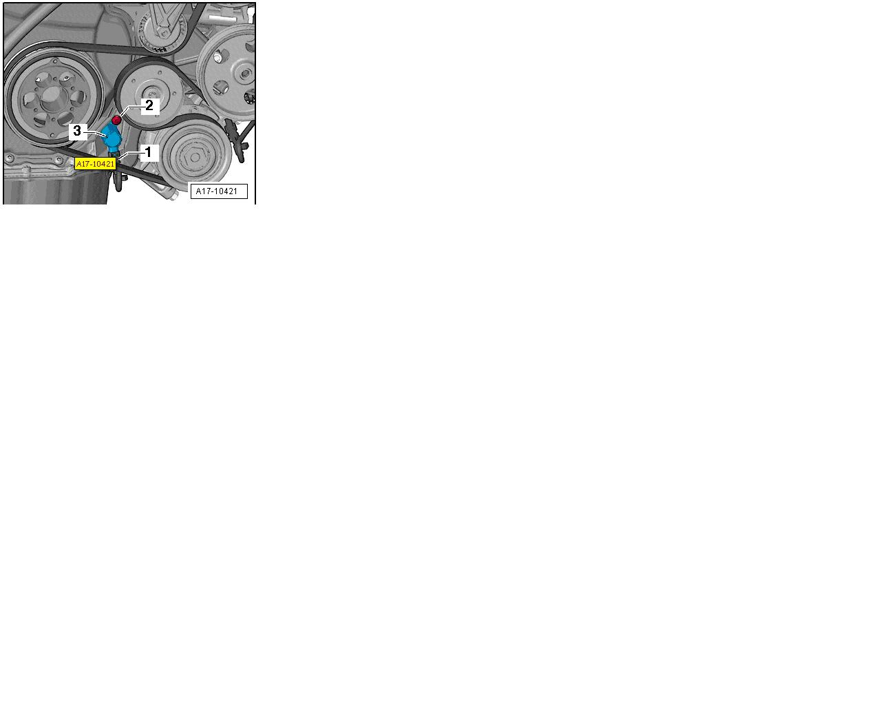

Давление масла на моторе CDAB на холостом ходу в норме от 1.2 бар минимум, Давление масла при 2000 об/мин: 1.6 … 2.1 бар,3700 об/мин: 3,0 … 4,0 бар, поэтому я и говорю, что на холостых оборотах юбки поршня обильно поливаются маслом, отсюда еще больший его жор при закоксованности маслосъемного кольца. По факту форсунка открывается уже на 0.8 барах- уже неоднократно это подтверждалось очень грамотными мотористами.
.JPG
Вот клапан регулирования давления масла N428

Сообщение andrei7077 » 15 фев 2016, 09:40
nhecjdf
Ну и каким он образом открывает форсунки?))) :D
