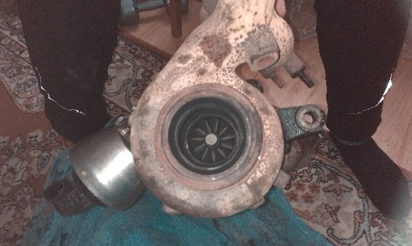

Дык не дымит зараза, маслом выхлоп не пахнет. Скидывал и холодную и горячую стороны улитки, с одной стоны копчёно, но сухо. С другой стороны вкг-шка маслицом брызжет. Люфт в турбе незначительный, лопатки ничего не задевают, да и следов похожего нету. Смотрел дета полгода назад. Но и тогда ситуация сохранялась. Турба к сожалению у меня с выпускным идёт...
Смотрел в инете, как её снимать... ужс...
Вроде через низ вытаскивают. Попутно выкручивая всё на своём пути...

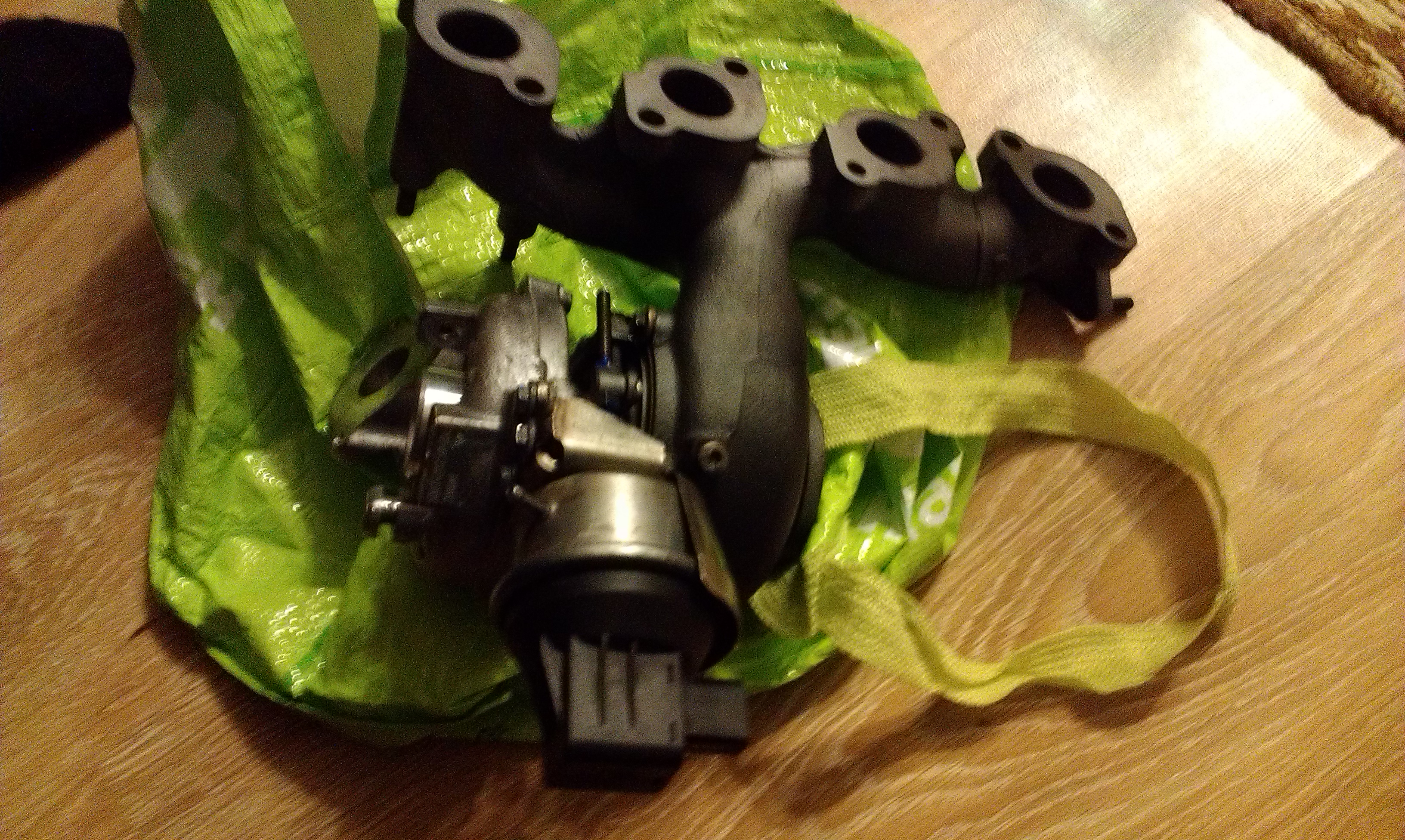

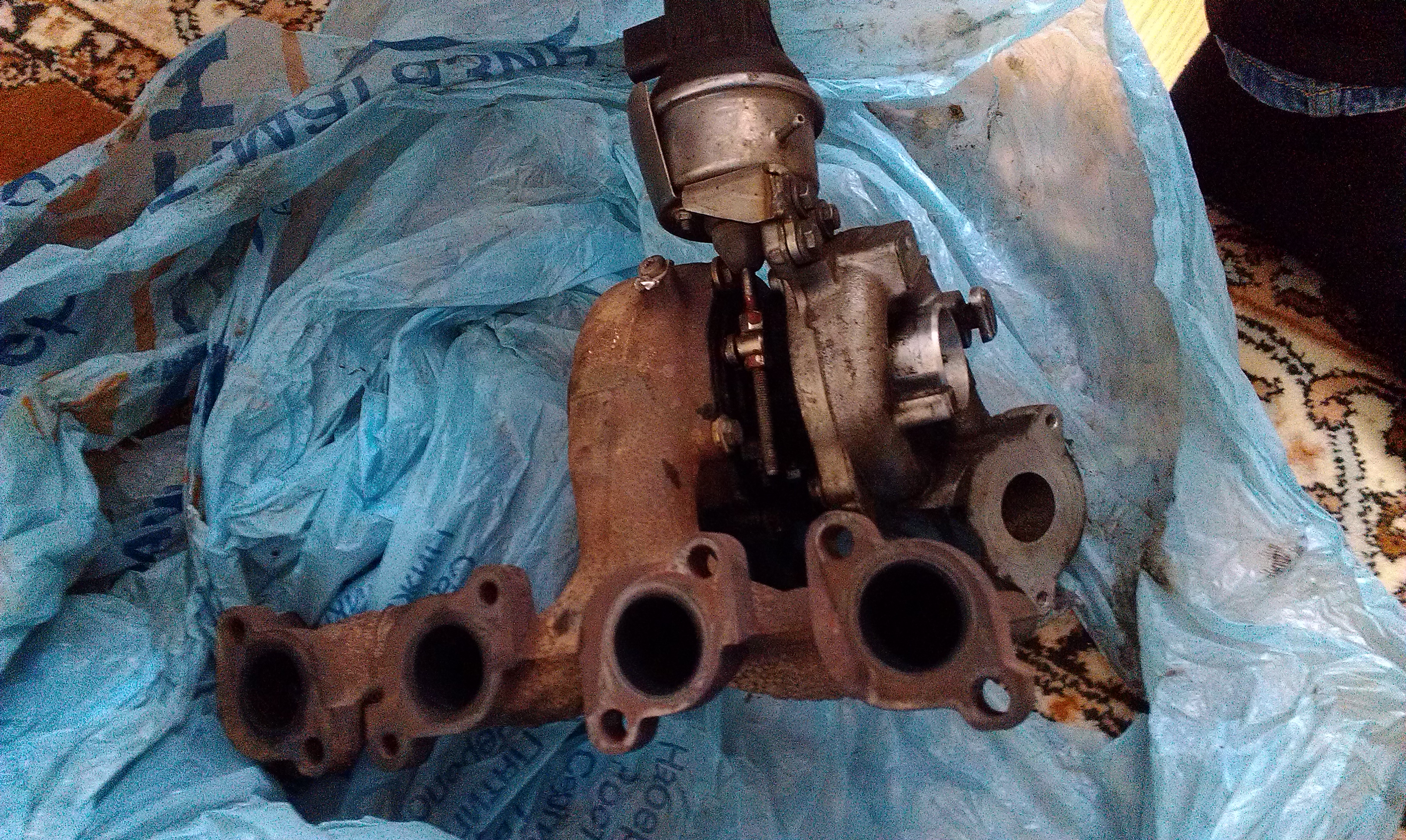

Спасибо комраду passat2, отремонтировал турбину в подсказанной организации в течение 1 дня, дали 6 месяцев гарантии. Заменили вал, почистили, отрегулировали.
Такой стала
Такой была

Речь я так понял о горячей части турбины, она(турбина) всегда продается с выпускным коллектором, есть фото выше.
