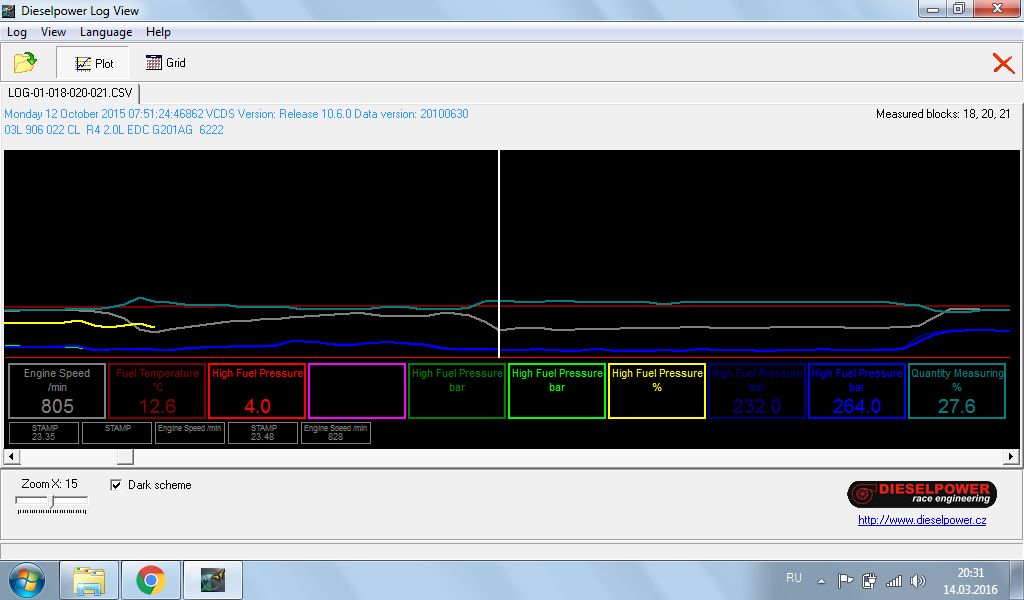

https://pp.vk.me/c633731/v633731314/1b9a4/Cu_ExqxZQ6s.jpg
по поводу давления топлива, по графику будет не просто определить,

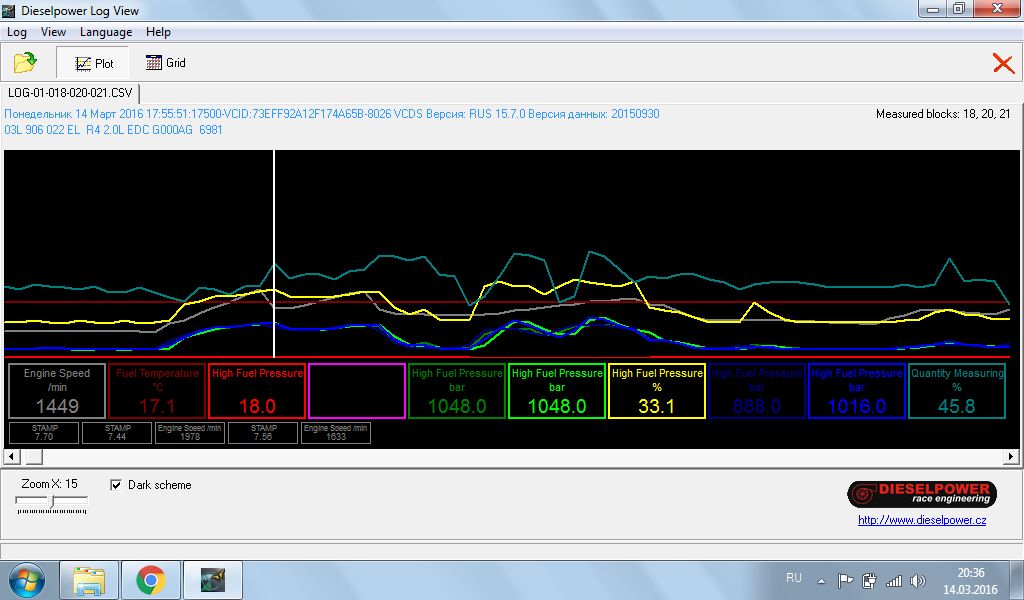

Сообщение DEMONstr » 14 мар 2016, 21:03

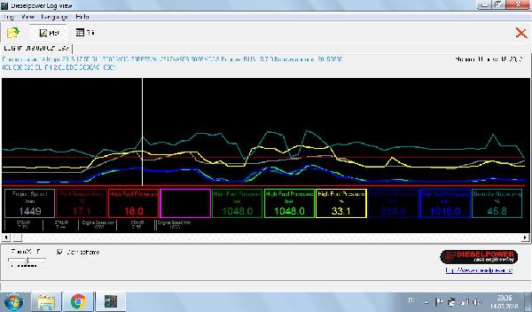

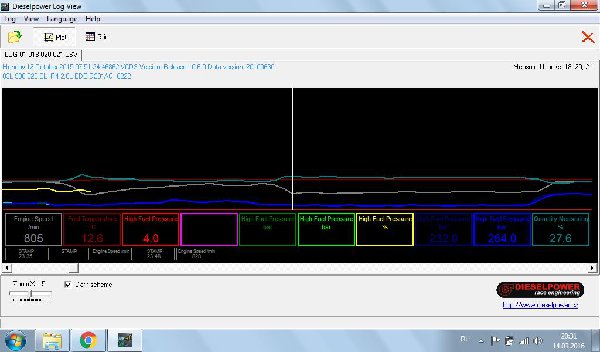

Снял лог на холостых:
Потом снял лог на ходу до открытого участка.
Затем 3 раза снимал лог на 3-й скорости тапку в пол. Больше 70 км/ч не едет, больше 3000 не крутит.
Вернувшись домой, этих логов не обнаружил ((((
По группе 18-20-21 был один файл LOG-001-18-20-21.csv в папке logs.
И судя по оборотам не больше 1600 это до 3-х замеров на 3000 об/мин.
Завтра попробую еще раз выехать.

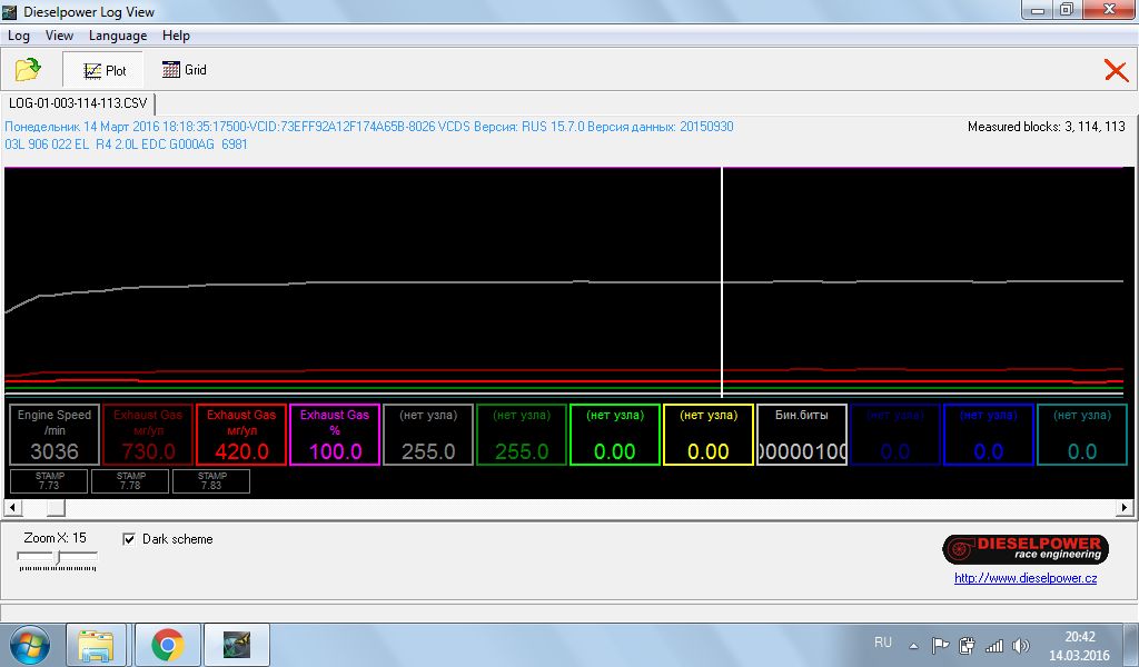

После 3-х замеров по 18-20-21 решил снять лог по турбине.
Выставил 003-114-113 (115 выдал пустые 4 ячейки).
Лог сохранился:
Сами логи:
2016-03-14.rar
Что-нибудь можно сказать по ним?

Re: Спиралька, давление топлива и ряд ошибок...
Сообщение Илья Андреич » 14 мар 2016, 21:18
DEMONstr
Я не пойму! Зачем столько выбирать данных! По мне так ничего не разобрать, нужно было оставить только обороты и давление топлива, остальное нафиг не нужно! Если включить зажигание, удалить ошибки и завести, что появляется первым?
По турбовому логу вообще не понял ниче, где давление наддува?
Passat b6 2.0 FSI BVY

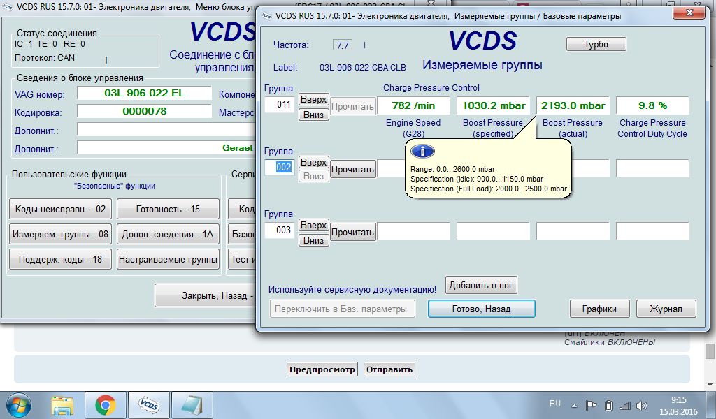

Сообщение DEMONstr » 14 мар 2016, 23:03
Илья Андреич писал(а):По наддуву 011 канал смотри!

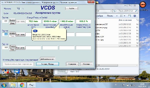

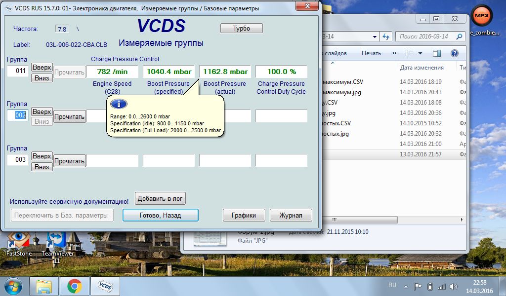

Сижу на парковке под окном, wi-fi на одном делении))
На холостых посмотрел 011 группу:
Вроде нормальные показатели.
Надо будет завтра после езды, появления спиральки и ухода авто в аварийный режим посмотреть 011 группу на холостых. Вероятны изменения.

Сообщение Илья Андреич » 14 мар 2016, 23:08
У меня в гараже лежит старый дозатор топлива на ТНВД! если хочешь могу тебе выслать его! Косяк у него такой: заводится машина хорошо, при езде тапкой в пол нет никаких проблем, стоит ехать и тошнить, сразу спиралька кирдык балалайка :D Как вариант ты сможешь попробовать его исключить из замены!Понимаешь о чем я?Денег за него не надо :) оплатишь доставку, но это на крайний случай. покупай шприц и делай слив с обратки, по времени займет 15 минут МАХ! ПО скрину понятно что делать?
На холостых ты не увидишь толком работу Турбы, пробуй при езде! :)

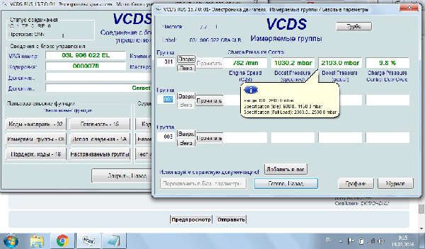

Сообщение DEMONstr » 15 мар 2016, 09:18
Комрады, странная штука:
Вчера вечером, как я писал 2 поста назад, стер все ошибки, газовал, еще раз глушил, заводил - Вася показывал только 1 ошибку по клапану. Выезжать с парковки не стал, думал с утра посмотрю в поездке.
Сегодня с утра вставляю ключ и сразу спиралька! Подключаю ноут (благо взял с собой), пишет:

Как за ночь при простое вылезли 2 ошибки по наддуву?
Стоит отметить, что вчера днем было 0 +2, а ночью было похолодание до -10.
И та же 11 группа на холостых показывает вот что:

Сообщение Илья Андреич » 15 мар 2016, 10:04
Неплохо дует на холостых :? Может есть смысл помыть интеркуллер? Я где то читал, если он засран то могут быть траблы с давлением наддува!
Может у тебя шток геометрии закис! Ты кстати когда проверял вакуум, шток двигался вверх вниз?
Slavik049 может дать совет дельный.

Сообщение El Gato » 15 мар 2016, 10:30
005522 - Сигнал датчика высоты/датчика давления наддува
Вот по этой ошибке(да и третья ошибка из-за этого) посмотри проводку от этого датчика. Он стоит за интеркулером, по центру машины примерно, на патрубке наддува. Из-за него машина в аварийный режим уходит. Там либо проводка(чаще всего), либо сам датчик.

Сообщение Илья Андреич » 15 мар 2016, 10:37
El Gato
А сам этот датчик может врать показания? Он всё показывает мол 2000 мбар вместо положенных 1000

Сообщение El Gato » 15 мар 2016, 10:45
Илья Андреич писал(а):El Gato
Вполне может. Но и из-за проводки такое тоже может быть. У самого такая проблема была. Много информации перечитал. Вот хорошая ссылка http://vwts.ru/forum/index.php?showtopic=212071. У меня решилось ревизией проводки.
