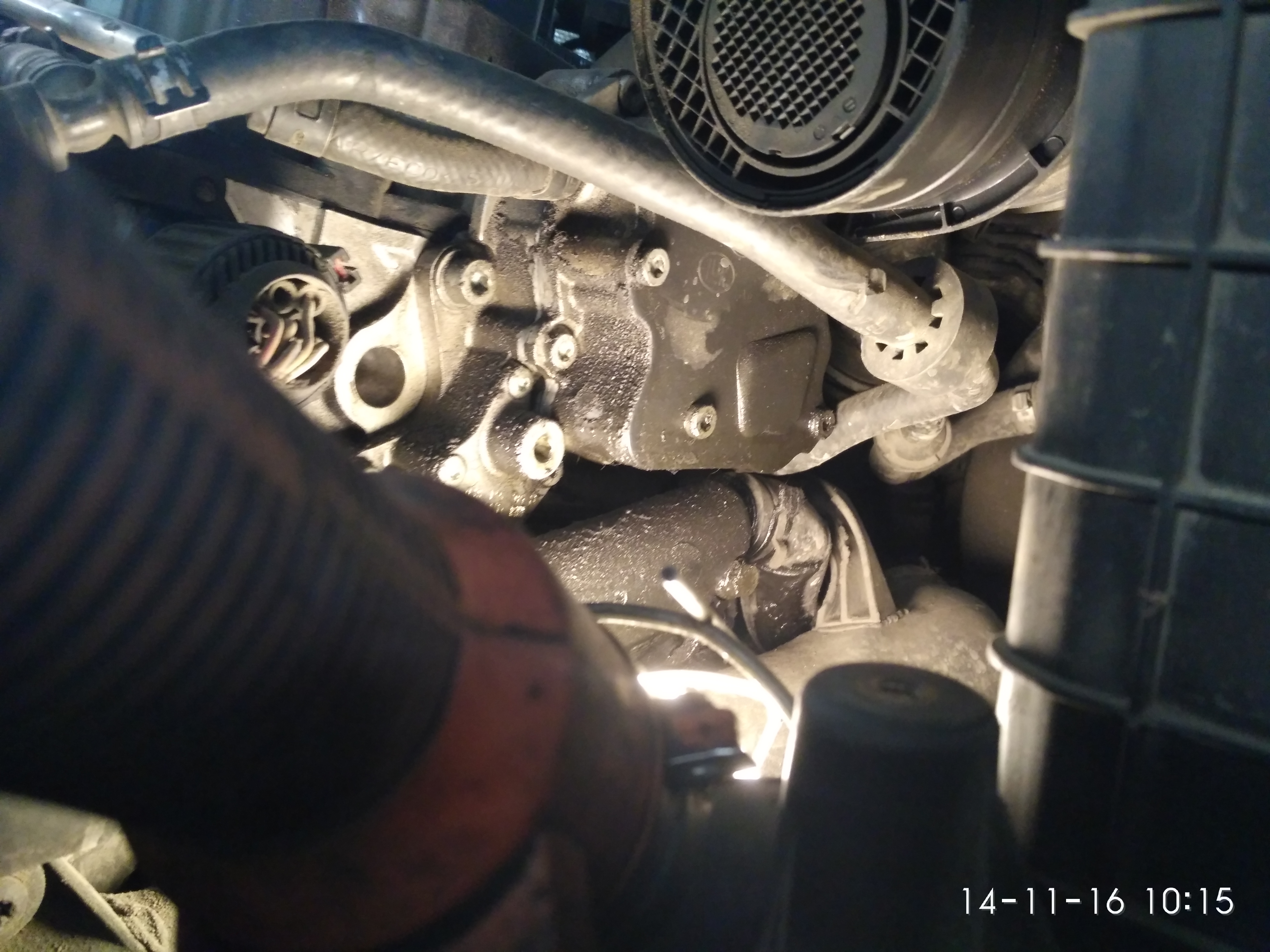

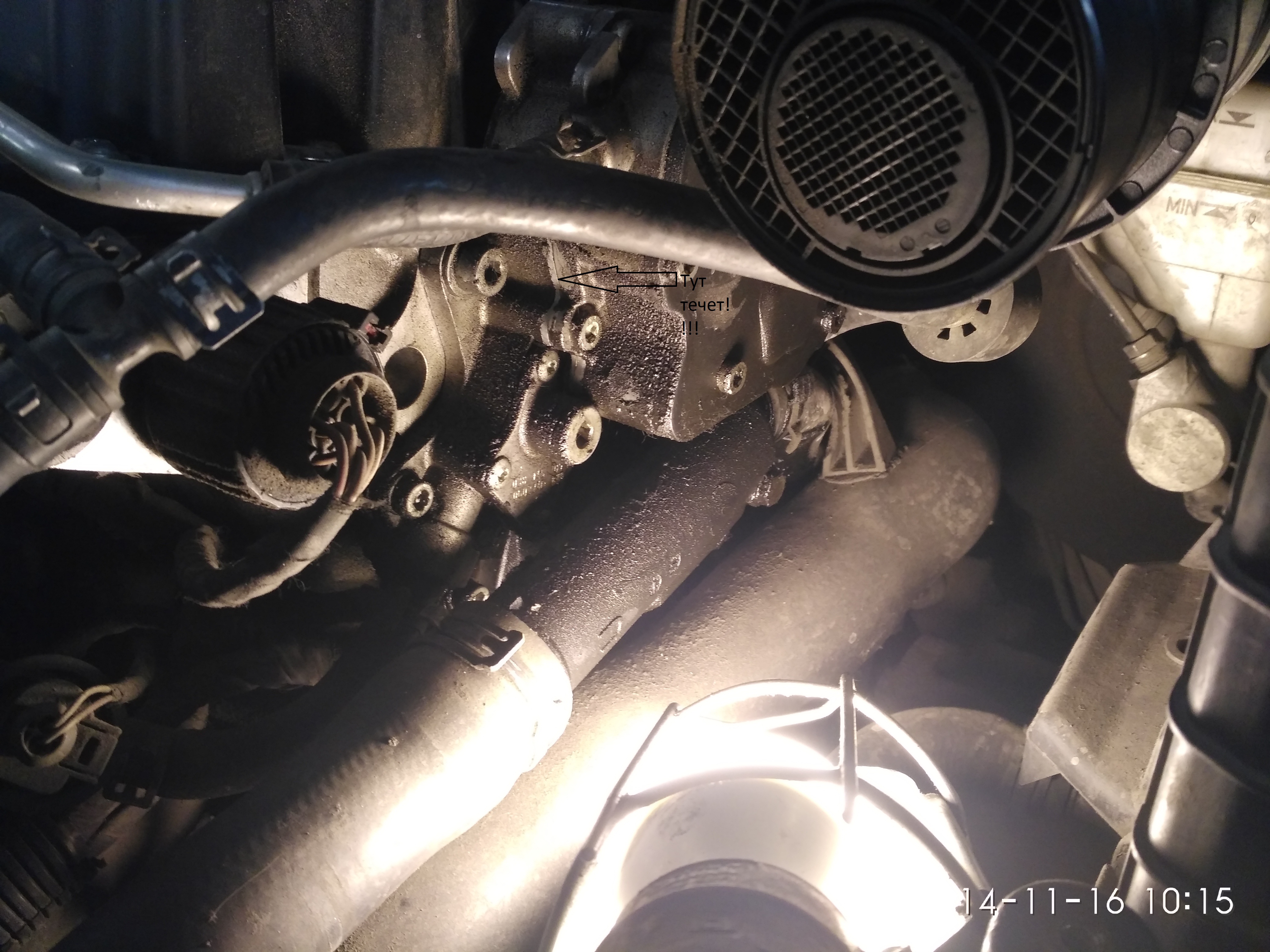

Доброго времени всем мужики!!!! Я все про свой тандемник.... По моему мнению течь имеется не в том месте где он крепится с головой, а между корпусами этого тандемника......Прикладываю фото, пометил стрелкой на нем. Посмотрите. Потому как там идеально чисто..... Жду с нетерпением ваших советом камрады!!!! когда фото увеличить там все видно прямо нормально.

Сообщение yrma71 » 19 дек 2016, 18:10
Alexanat
Ну если от туда тогда какие проблемы, купить ремкомплект прокладок и поменять их.

Сообщение yrma71 » 20 дек 2016, 10:59
Alexanat
По твоему фото думал что у тебя такой, но это не чего не меняет, такой же ремкомплект и на твой есть в продаже, и видео и фото разборки/сборки тоже в инете полно. Принцып замены прокладок такой же. Так что нечего сложного нет, глаза боятся - руки делают!
