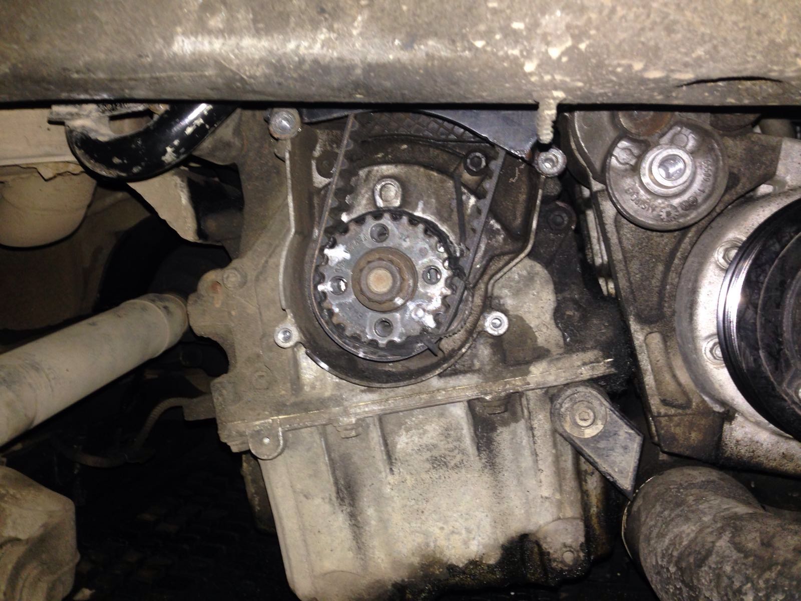

Re: Лопнул ремень генератора. Жесткие последствия! SOS
Сообщение andrei7077 » 01 авг 2016, 22:12
Для тех, кто не верит

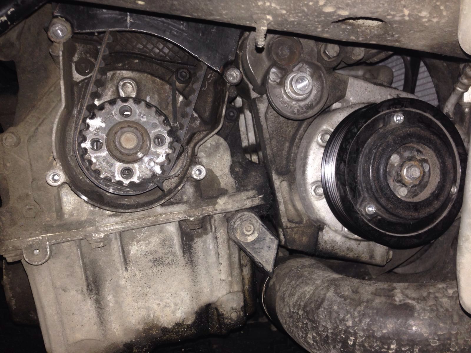

Сообщение Сергей...... » 25 май 2023, 18:32
andrei7077 писал(а):Для тех, кто не верит
Есть ли способ проверить, намотались ли ошметки ремня на шкив коленвала?
Машина без проблем доехала до парковки, но незадолго до этого загорелась лампа АКБ. На парковке выяснилось, что порвался ремень генератора.
Двигатель на парковке был заглушен. После этого было три попытки его завести.
В первые мгновения казалось, что двигатель завелся, но почти сразу сам глушится и начинает моргать на приборке желтая к.л - спираль. При этом горит и красная к.л. аккумулятора. Аккумулятор на выключенной машине показывает 12.4 В.
Если часть ремня и намоталась на шкив со всеми жуткими последствиями, то только в момент попытки завести.
Остатки ремня сняты, но видно, что части не хватает.
Может, на защите где валяется, а, может, и намоталась.
Неудобство в том, что машина у дома, на парковке.
Насколько реально на месте снять шкив ремня генератора и убедиться, что в зону ГРМ ничего не попало?

Re: Лопнул ремень генератора. Жесткие последствия! SOS Тюмень
Сообщение Александр332vk » 25 май 2023, 19:35
Привет, ну так а что Вам еще надо? Снимаете шкив ремня генератора, за тем если ни чего не увидите (хотя звезда нижнего привода ГРМ видна хорошо) откручиваете пластмассовую защиту приводной шестерни ГРМ на коленвалу. А лучше проверте натяжной ролик и его механизм на люфт. Сам шкив на четырех болтах с внутренней 12ти гранной звездой на 8 мм вроде. На фото вверху все прекрасно видно.
Сообщение Сергей...... » 25 май 2023, 19:40
Через арку колеса все это реально сделать?
Т.е. открутить и шкив ремня генератора, и снять защиту приводной шестерни ГРМ?
Думал, что защиту можно снять только через верх. Т.е. поснимать и отодвинуть много чего под капотом нужно.
Сообщение Сергей...... » 25 май 2023, 19:45
Александр332vk писал(а): На фото вверху все прекрасно видно.
Спасибо за ответ!
Что-то я не подумал, что фото через арку колеса. Думал, на снятом двигателе.
