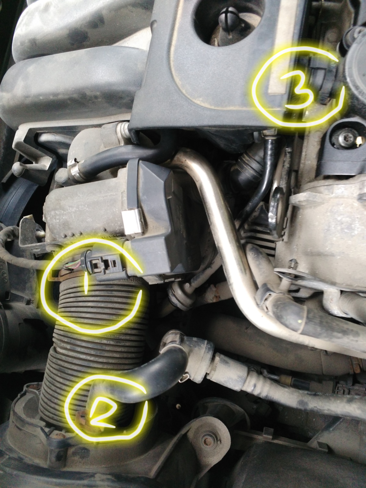

Будьте добры, покажите наглядно, какой патрубок закрывать необходимо?
VW Passat b6 2007 г.в. 2.0 FSI BVY highline АКПП седан чёрный.
sturmmann
Сообщения: 355
Зарегистрирован: 04 мар 2014, 08:01
Откуда: Москва, М.О. запад
Re: Пропуски воспоаменения по всем цилиндрам. Прошу совета.
Сообщение sturmmann » 08 сен 2016, 10:40
Перекрыл гофрированный патрубок (1), машина тут же заглохла!

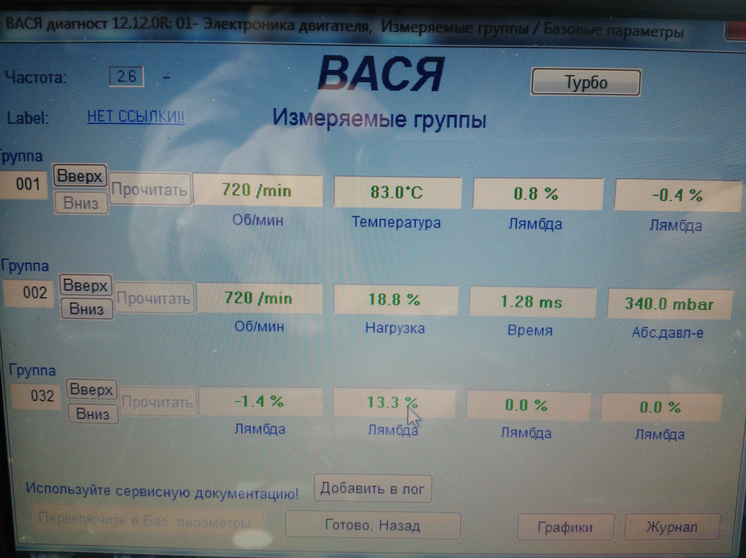

Какие показаний в 32ой группе? Какие показания по лямбдам и коррекции, как ведут себя? Какой расход воздуха, время впрыска? Найти эти показатели с исправного авто. Уже по этим данным можно многое понять. Если нет подсосов, то могут и форсунки быть. Тут http://www.b6club.ru/viewtopic.php?f=3&t=6768&start=200#p664271 моя недавняя история. По бензонасосам - на 2.0 FSI аж два датчика давления, при снижении ошибка была б сразу и не ехало б на скорости совсем.
Oo Variant 08 BZB 09G APR St1 oO Кольца в фонари!
Vovan77
Сообщения: 216
Зарегистрирован: 14 авг 2013, 21:56
Откуда: Москва ЗАО
Сообщение sturmmann » 08 сен 2016, 13:18
Vovan77 писал(а):Какие показаний в 32ой группе? Какие показания по лямбдам и коррекции, как ведут себя? Какой расход воздуха, время впрыска? Найти эти показатели с исправного авто. Уже по этим данным можно многое понять. Если нет подсосов, то могут и форсунки быть. Тут http://www.b6club.ru/viewtopic.php?f=3&t=6768&start=200#p664271 моя недавняя история. По бензонасосам - на 2.0 FSI аж два датчика давления, при снижении ошибка была б сразу и не ехало б на скорости совсем.
Ошибки по давлению не было никогда. Что в 32 группе, без понятия. ВАСЯ покажет эти данные? Или VAG-COM нужен? Машина перепрошита под евро-2, катализаторы удалены.Соответственно все лямбды, кроме на выпускном коллекторе тоже отшиты.

Сообщение sturmmann » 10 сен 2016, 10:29
Вот такие данные у меня по 32 группе с новой лямбдой.

Re: Пропуски воспламенения по всем цилиндрам. Прошу совета.
Сообщение andrei7077 » 10 сен 2016, 11:28
sturmmann
все равно многовато, подливает бенза больше, чем требует
andrei7077
Сообщения: 3374
Сообщение sturmmann » 10 сен 2016, 12:59
andrei7077 писал(а):sturmmann
Что регулирует состав смеси? Датчик расхода воздуха?
sturmmann
Сообщения: 355
Сообщение andrei7077 » 10 сен 2016, 13:02
sturmmann
расходомер считает воздух, а смесь корректирует лямбда
andrei7077
Сообщения: 3374
Сообщение sturmmann » 10 сен 2016, 13:23
Лямбда новая. Что ещё влияет на состав смеси? Коррекция 13,3% - это много...
sturmmann
Сообщения: 355
Сообщение andrei7077 » 10 сен 2016, 13:49
sturmmann
новая лямбда не говорит о том, что она исправная. Уже много раз сталкивались с этим. Аналоги очень часто врут по показаниям. Поэтому онли оригинал
