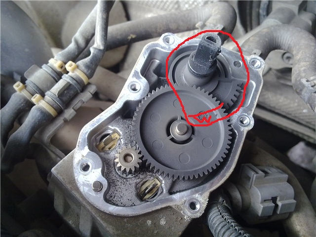

у меня стерты 2 зубца вот на этой полукруглой шестеренке ( зубчатый полукруг приводящий клапан)
Вопрос она (эта шестерня) как то снимаеться ?

Сообщение farchik » 08 апр 2012, 12:00
farchik писал(а):у меня стерты 2 зубца вот на этой полукруглой шестеренке ( зубчатый полукруг приводящий клапан)
я так понимаю что никто неснимал эту шестеренку (
может кто подкинет сломаный (ненужный) ЕГР на запчасти ?

Сообщение Vladimir82 » 08 апр 2012, 12:14
Шестеренка эта просто вверх снимается и все. Никаких стопорных колец - ничего ее не держит. Только маленькую шайбочку не потеряйте.

Re: Замена клапана EGR (клапан возврата ОГ)

большая круглая шестеренка просто вверх снимаеться Но вопрос то был про полукруглую шестеренку ! если несложно посматри на снятом егр как снимаеться Полукруглая шестеренка ( зубчатый полукруг приводящий клапан)
пс. если она у тебя живая забралбы )
Сообщение Vladimir82 » 08 апр 2012, 13:36
она живая 100%. но снимается хз. Именно она приводит в движение сам клапан в механической части

Сообщение farchik » 08 апр 2012, 13:55
Vladimir82 писал(а):она живая 100%. но снимается хз. Именно она приводит в движение сам клапан в механической части
невыкидывай плиз заберу ! только вот разберусь как она снимаеться )

Сообщение Vladimir82 » 08 апр 2012, 17:51
Да не вопрос. Попробую сам разобрать его в ближайшее время - все равно валяется.
Тока если что не представляю, как передам его тебе. Ты из какого города? Так-то лучше профиль свой заполни - многих вопросв избежишь.

Сообщение farchik » 08 апр 2012, 20:35
Vladimir82 писал(а):Да не вопрос. Попробую сам разобрать его в ближайшее время - все равно валяется.
спасибо буду ждать результата разбора ! да мнебы хотябы понять как снять эту шестеренку ! а вопрос передачи решим )

Сообщение Vladimir82 » 08 апр 2012, 21:43
Завтра постораюсь разоьрать.

Сообщение farchik » 09 апр 2012, 21:30
Vladimir82 писал(а):Завтра постораюсь разоьрать.
ну что посматрел как там снять эту шестеренку ?
