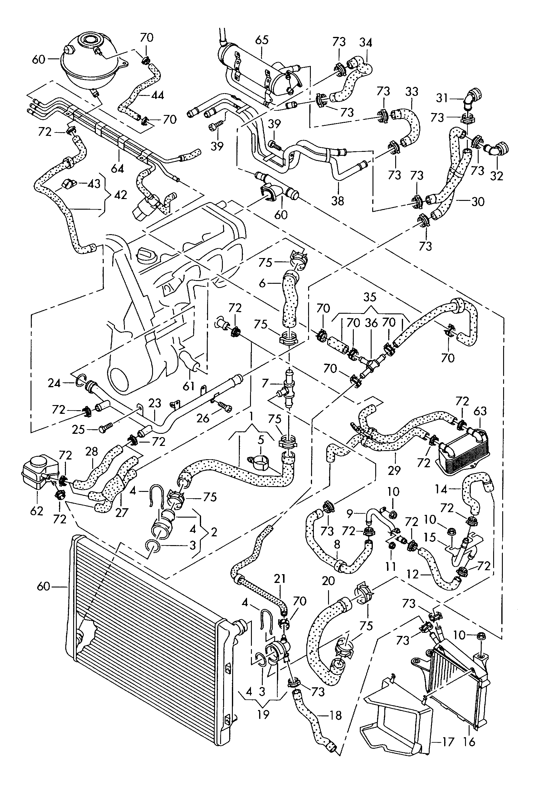

Re: Остывает двигатель при включении печки
Сообщение Daniliv » 04 янв 2017, 13:29
Чет Лизи не хочет мне картинки открывать, бастует зараза.
Вот схема из ЭТКИ, в районе радиатора коробки клапана точно нет, как я и говорил.
Но точно когда ставил котел на про клапан что-то слышал.
Сообщение Daniliv » 04 янв 2017, 13:31
Теплообменник под № 63 Кликаем картинку и внимательно изучаем.

Сообщение рыболов » 04 янв 2017, 13:38
Daniliv писал(а):Теплообменник под № 63 Кликаем картинку и внимательно изучаем.
Уже изучал эту картинку утром. Согласно ссылке выше, в одном из этих патрубков он и стоит.
Сообщение Daniliv » 04 янв 2017, 13:42
Но на схеме его нет.
Скинь картинку из Лизы. Гляну ее.

Сообщение рыболов » 04 янв 2017, 14:24
Daniliv писал(а):Скинь картинку из Лизы. Гляну ее.
ЭЛЬЗЫ у меня нет . Есть у механика, но так как праздники будет только после 8-го.Схему видел своими глазами. Но там не показано, где именно установлен.Чисто схематично Такие же клапана стоят на некоторых других двигателях (взято из книги по руководству и эксплуатации)
Сообщение Daniliv » 04 янв 2017, 14:36
Я помню, что она схематична.
Вот по схеме и проследить откуда ноги растут и примерно вычислить место положения.

Сообщение рыболов » 04 янв 2017, 15:15
Daniliv писал(а):Я помню, что она схематична.
Пробовали, не получилось. Завтра все-таки сниму фильтр и посмотрю на патрубок. Может что нащупаю
Сообщение boroda II » 04 янв 2017, 15:19
Я он лайн каталогом пользуюсь часто.
https://volkswagen.afora.ru/RDW/Passat%252F4Motion%252FSantana/PA/2007-460/
Сообщение Daniliv » 04 янв 2017, 15:55
Выше схема как раз и от туда (только ресурс другой) я схему и выложил, потому что Лиза у меня бастует :lol:
