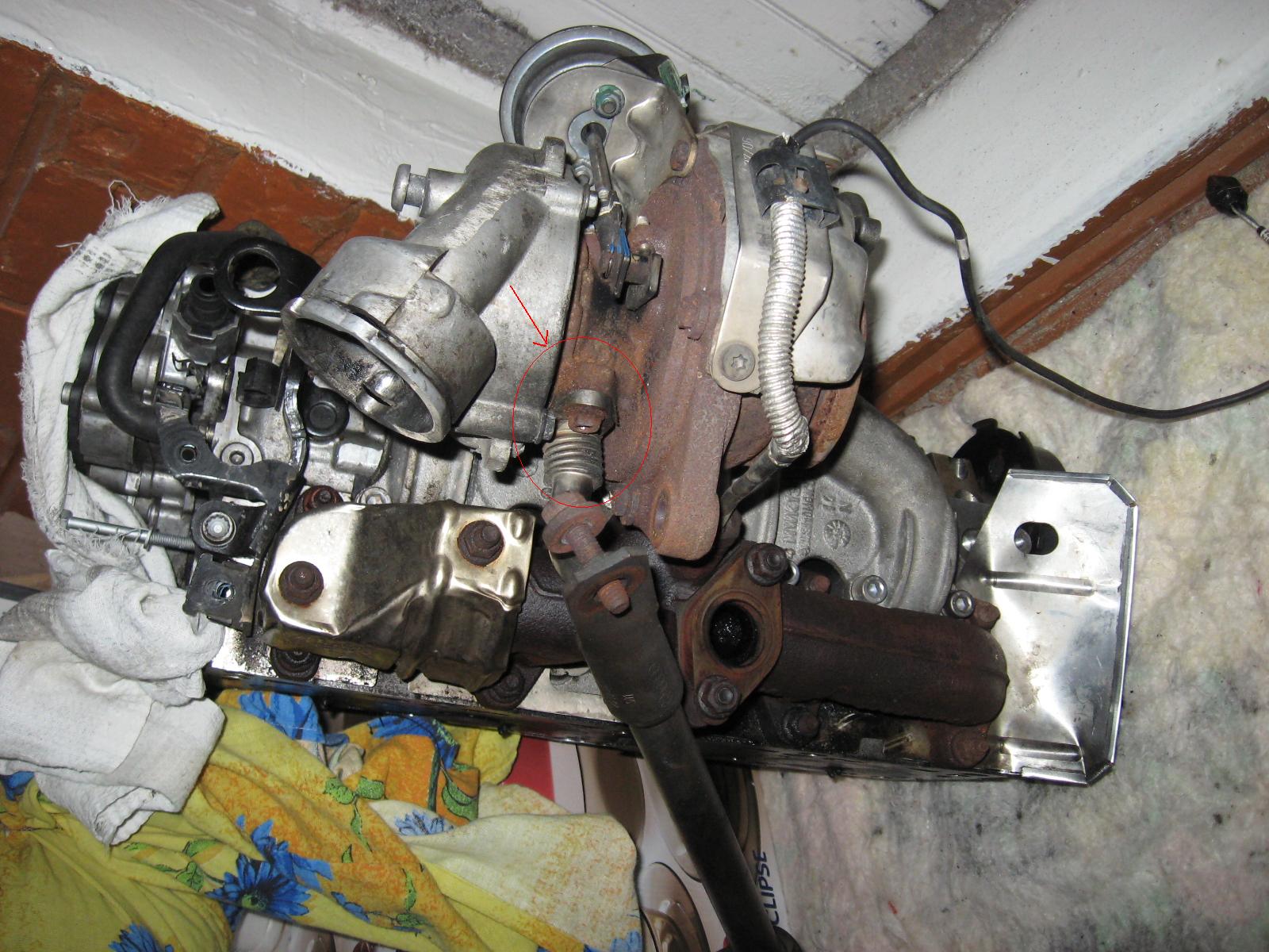

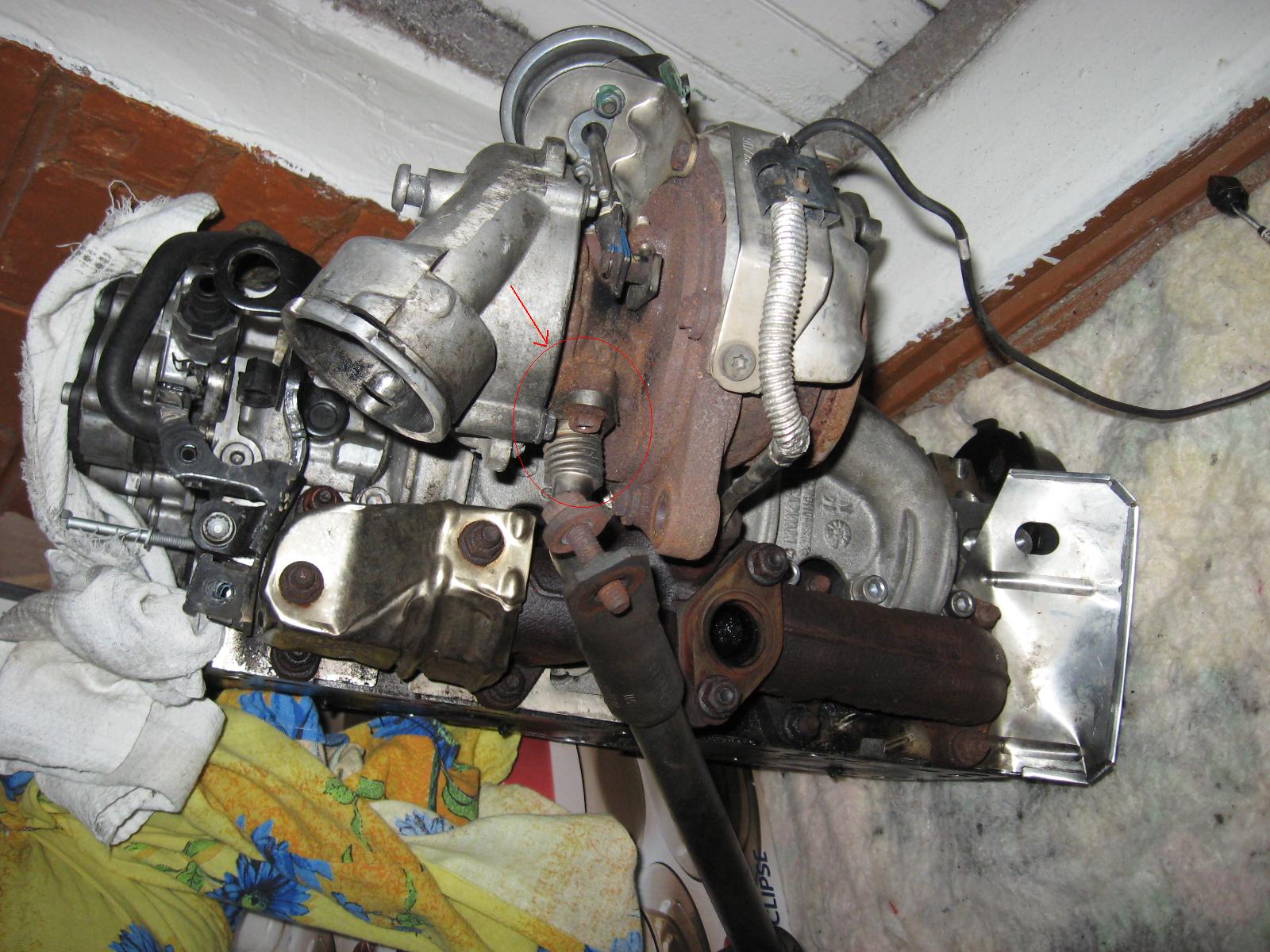

Re: 2.0 TDI Ошибка 000665 и Р0299- горит спиралька, нет тяги
Сообщение mex9668 » 31 май 2012, 13:30
alekst1201 писал(а):
mex9668 писал(а):да им просто удобней так менять да и привыкли они сразу все снимать, один мне сразу сказал ты полезешь рукой туда?
снимать турбину это полный пинзец, надо пол машины разобрать, так что лучше "полезть рукой туда".
во во правильно .а как вы думаете если верхнюю контргайку не трогать и по ней выставить новый и чисто нижним затянуть как кто-то тут описывал.сколько процентов что будет все в ажуре

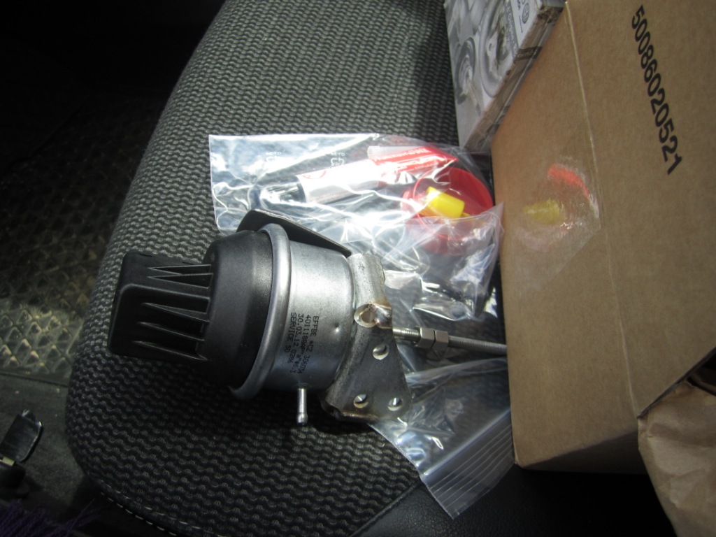

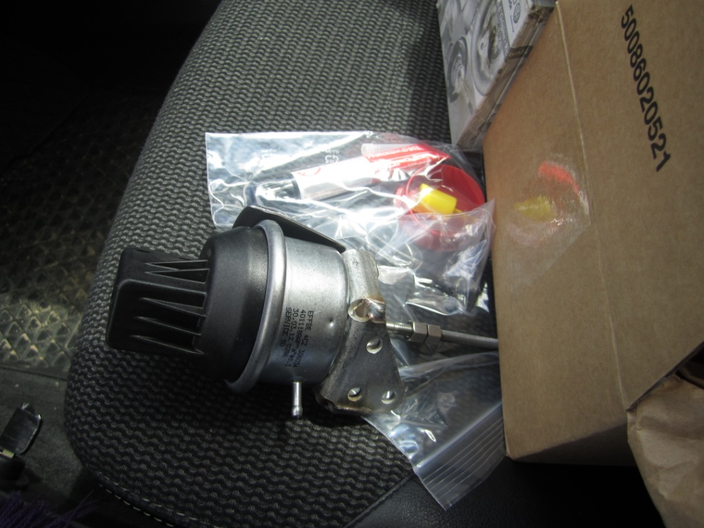

Сообщение mex9668 » 03 июн 2012, 23:17
поменял регулятор упр наддува в пятницу в ваг доктор цена 2500 делал слесарь сергей спасибо ему большое еще попросил промыть егр и дросель егр налета немного было пробег 108000 он даже удивился отдал тоже 1200+1400р.выставили все по вакумнуму тестеру.но вот что у меня началось накрылся дросель комп выдал ошибку замыкание на массу впускной дросельной заслонки эта которая где впускной коллектор сбоку,сказали что она не чистится, а меняется целиком я им говорю что до чистки егр так не дымило черным дымом и обороты не плавали при езде они говорят что вы сами видели что мы туда не лезли а тока егр промыли.у меня вот вопрос может это правда стечение объстоятельств и она сломалась в этот день и правда что она не чистится а меняется целиком ,а это как ни как 10000р.и еще выехал от них
загорелся чек (ну они предупредили что чек не сразу загорится) доехал до дачи он горел ,завел сегодня он не горит но обороты плавают и дымит черным дымом.
Сообщение Горыныч37 » 07 июн 2012, 14:09
поменял клапан, все стало нормально
