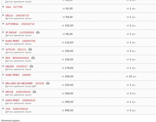

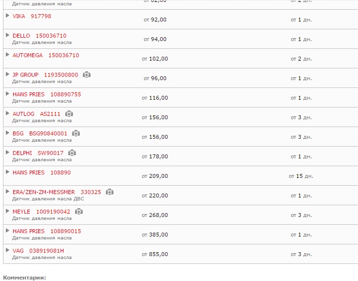

Всем доброго времени суток!
Какой аналог датчика масла взять? Сломал нечаянно очень он хрупок - когда откручивал напорную магистраль.
Кто какой ставил - чтобы работа была корректной хотелось бы естественно, если нужно брать оригинал, то 800 руб. не жалко, главное качество

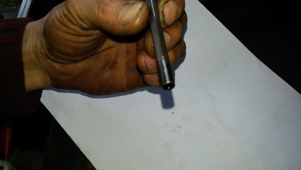

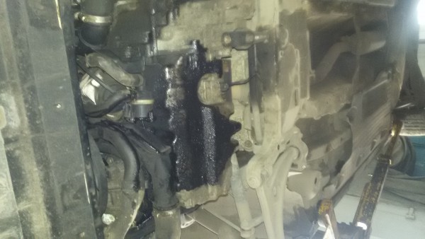

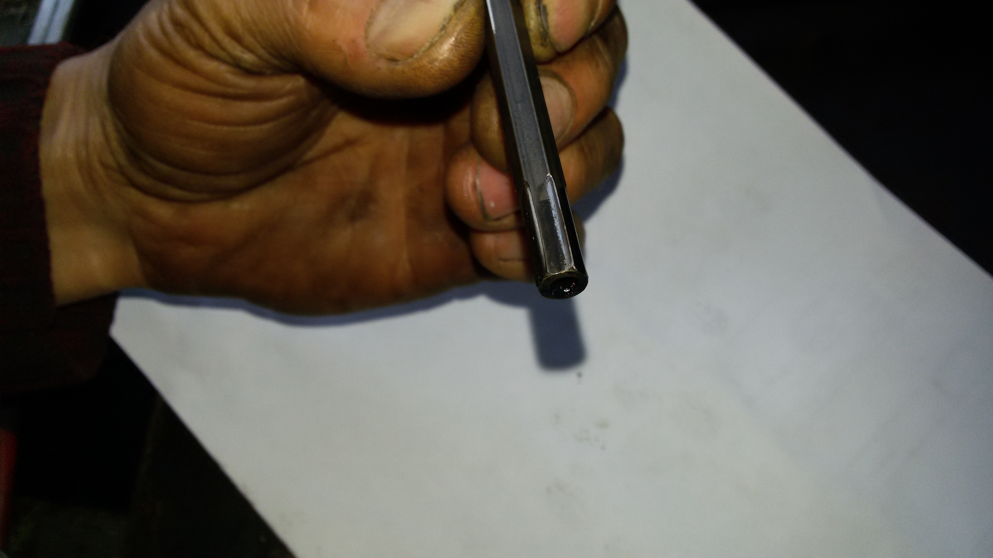

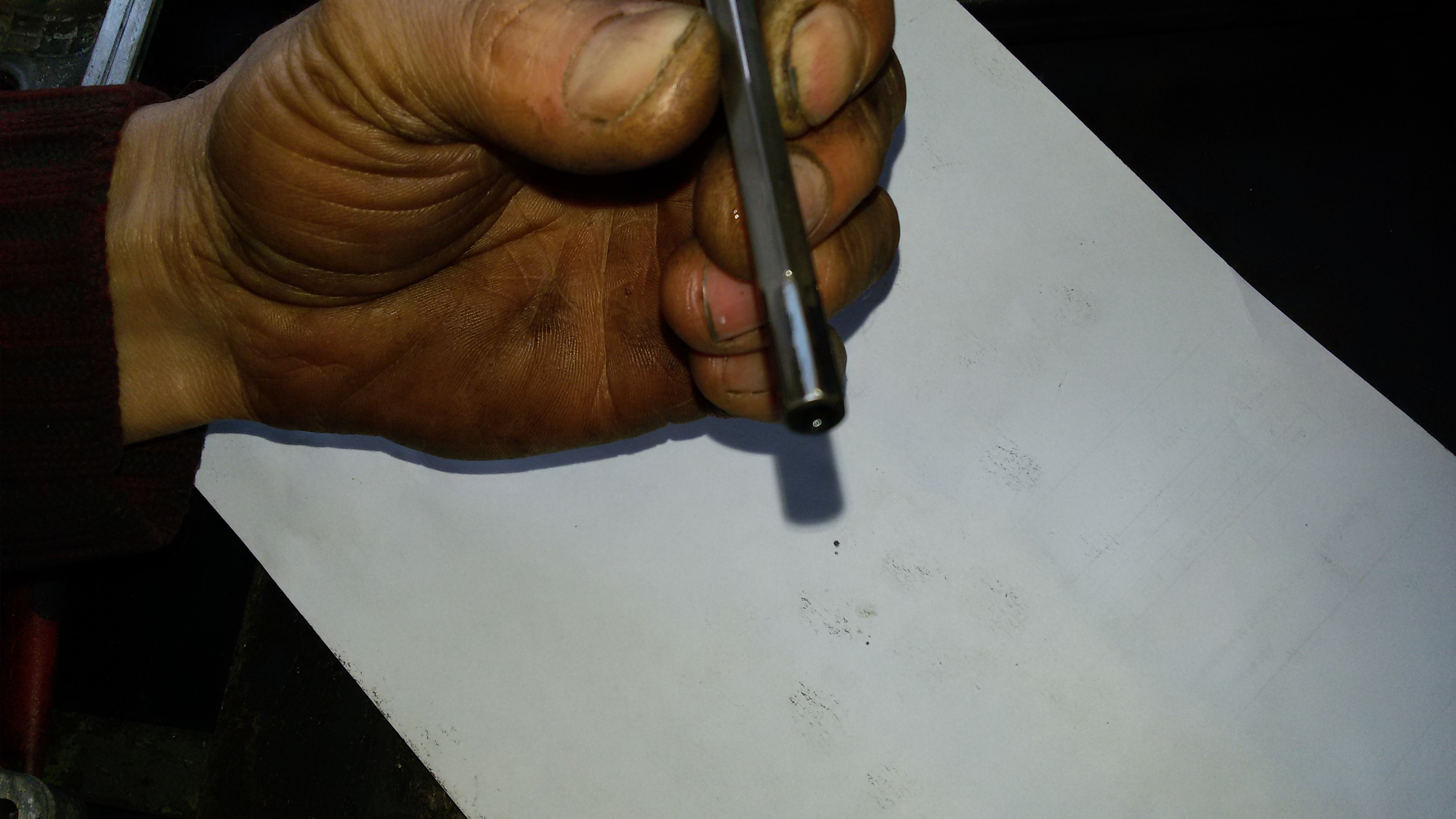

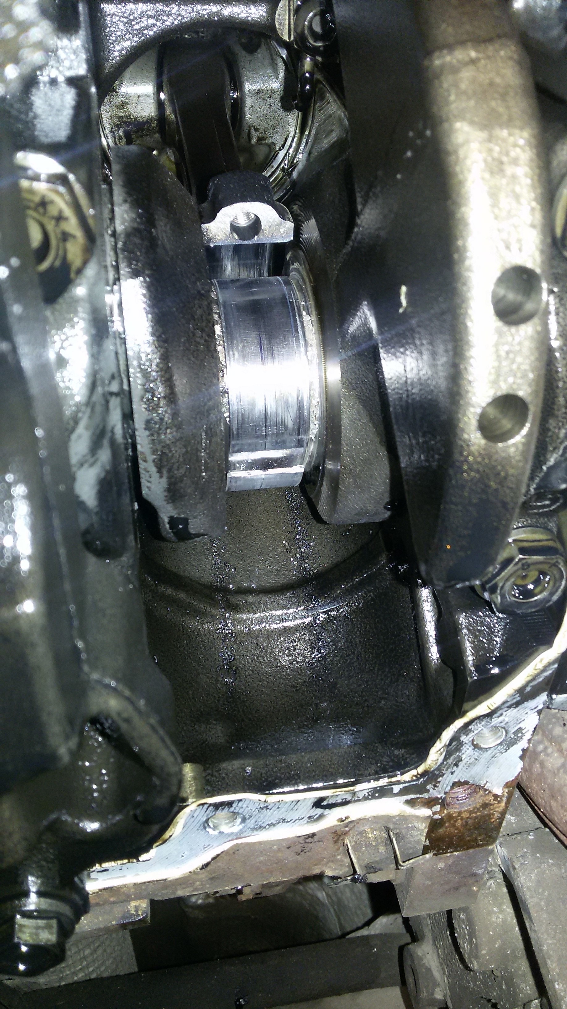

Сообщение Kochanovol » 19 мар 2017, 13:43
Всем привет!
Скинул поддон топикстартера. Результат диагностики произошедшего выкладываю тут:
Kochanovol
Сообщения: 809
Откуда: г. Ижевск
Re: Запищала лампа давления масла.
Шестигранник круглый.
Сообщение Kochanovol » 19 мар 2017, 14:06
Шатун сухой и синий от перегрева
Kochanovol
Сообщения: 809
Откуда: г. Ижевск
Сообщение Kochanovol » 19 мар 2017, 14:20
Вкладыши провернуло и приварило к валу. Попробовал зубилом оторвать, -никак!
Сообщение Kochanovol » 19 мар 2017, 14:21
Теперь капиталка, однако! (
