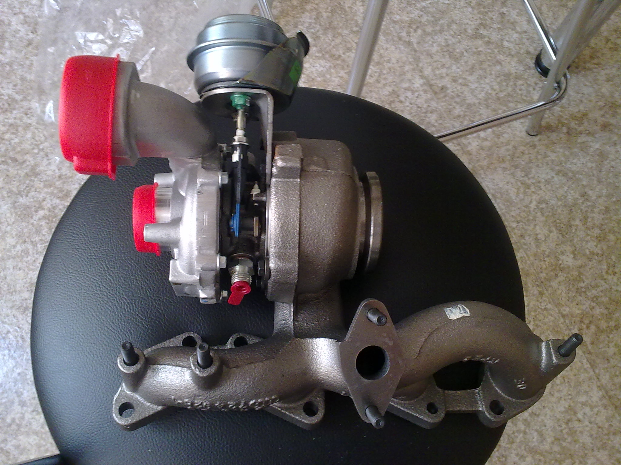

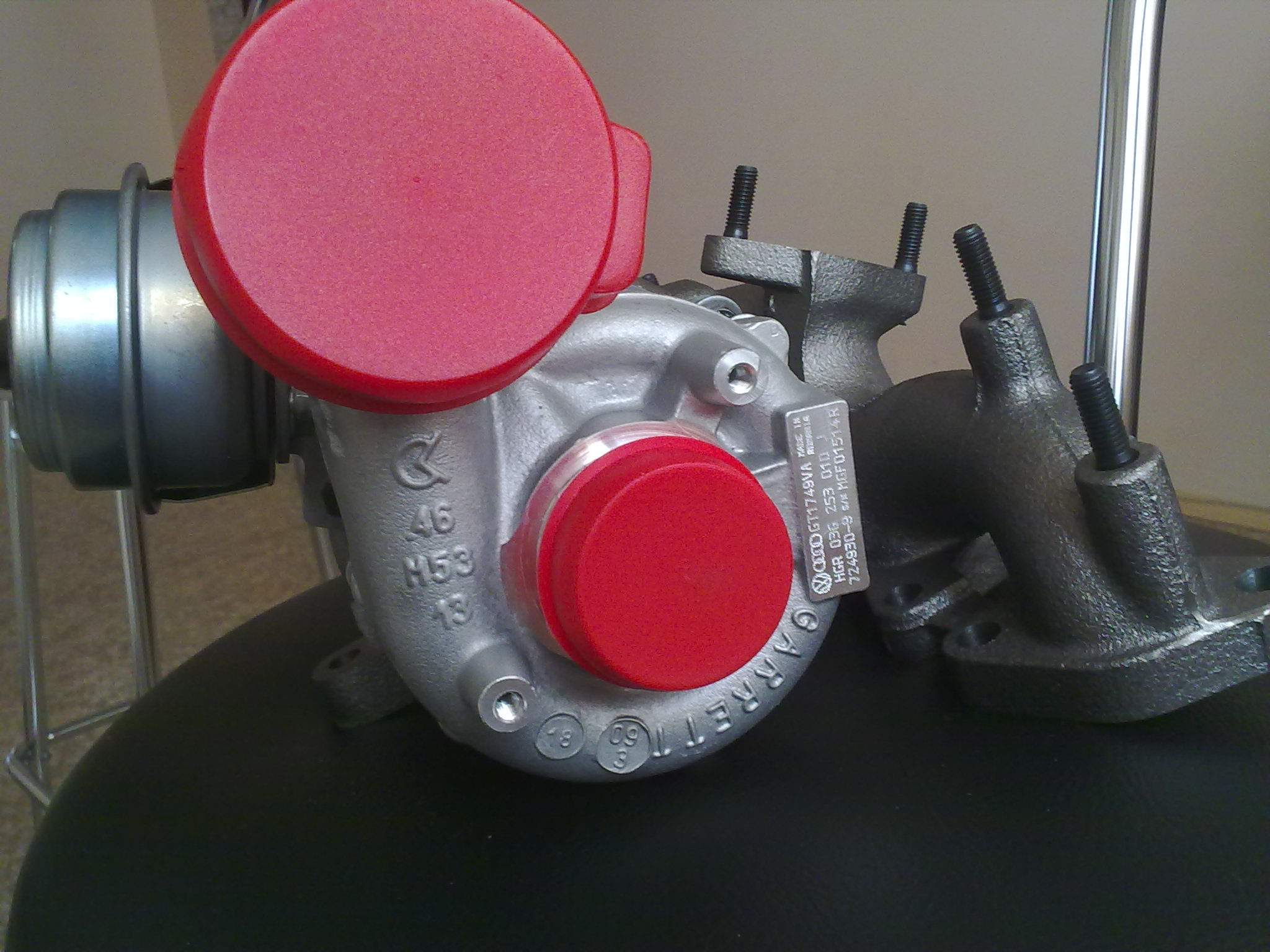

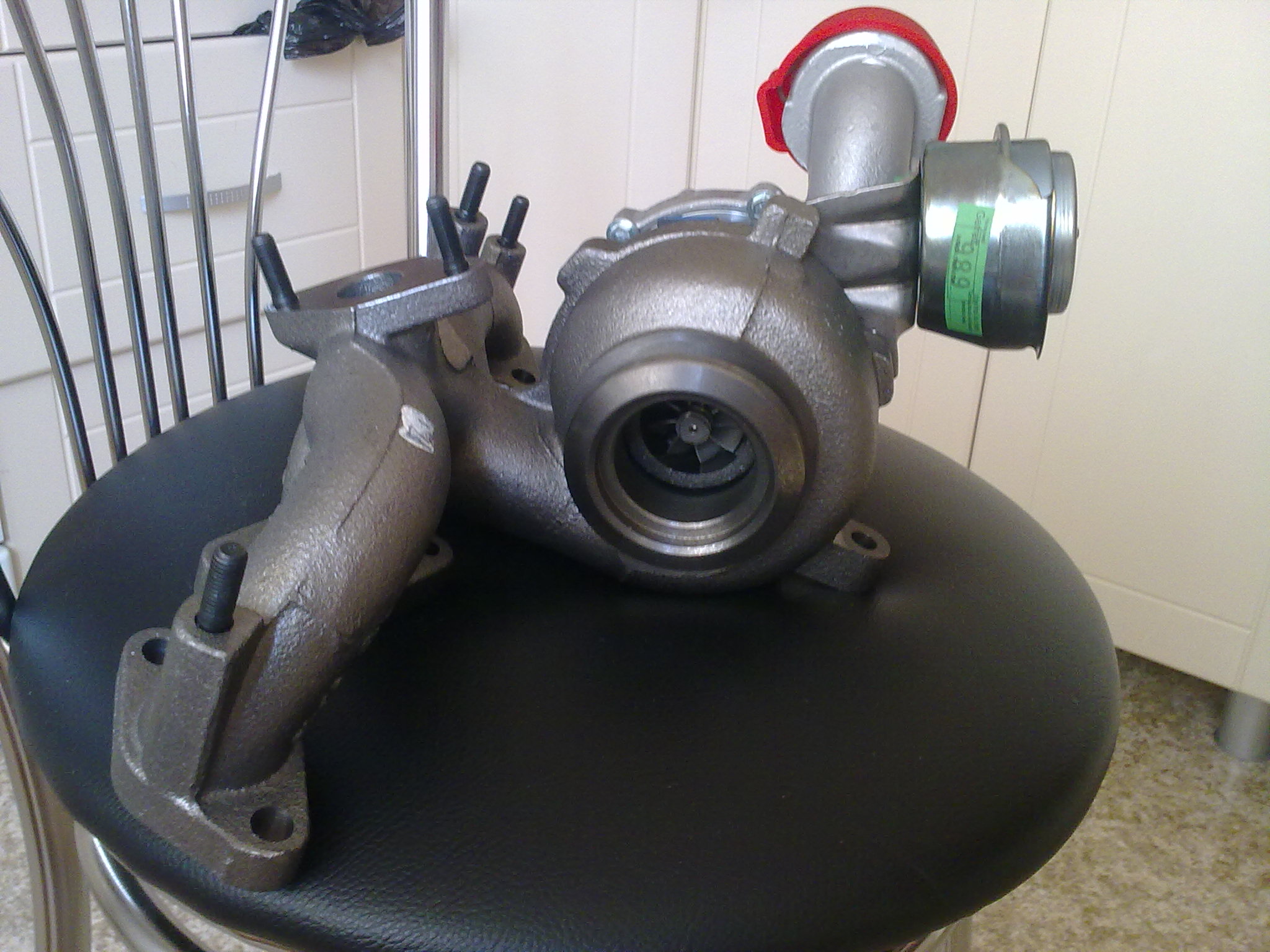

Сообщение rk9aav » 23 май 2011, 12:10
Вот сегодня получил:
Цена сего девайса 20 тыс рублей

Сообщение rk9aav » 27 май 2011, 19:09
Турбу установили, трубку масляную почистили, ошибки исчезли, разгон уменьшился.
