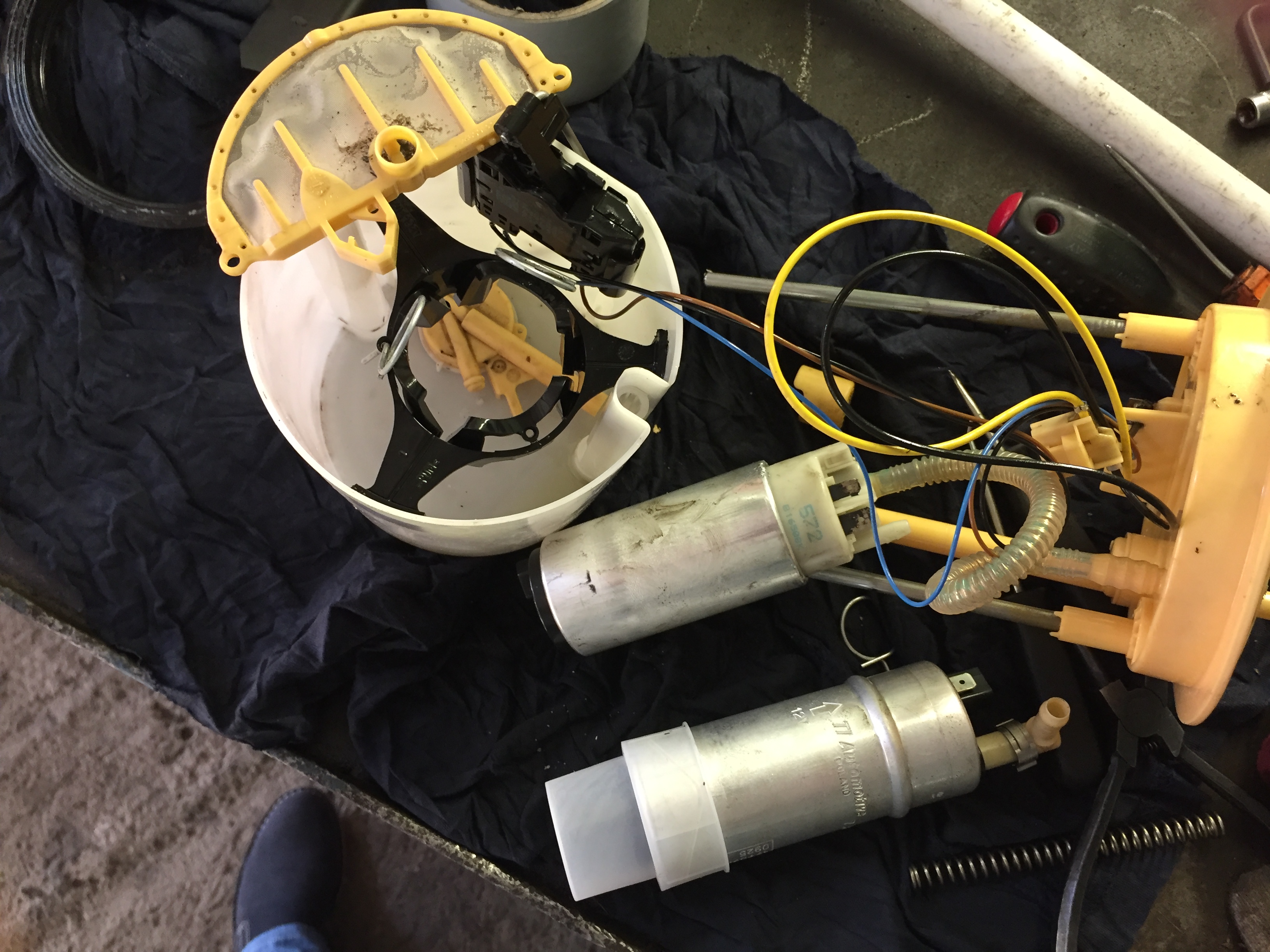

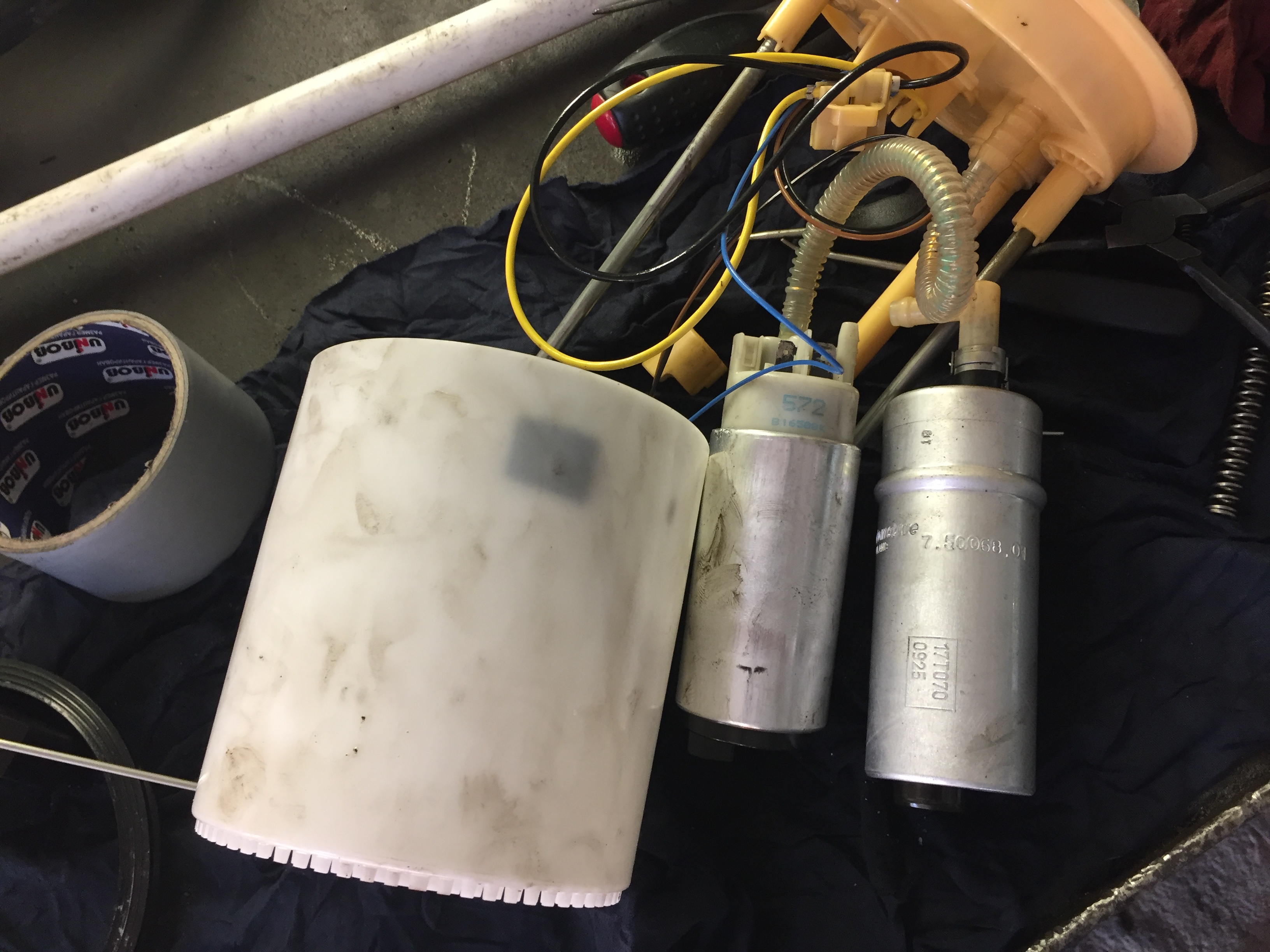

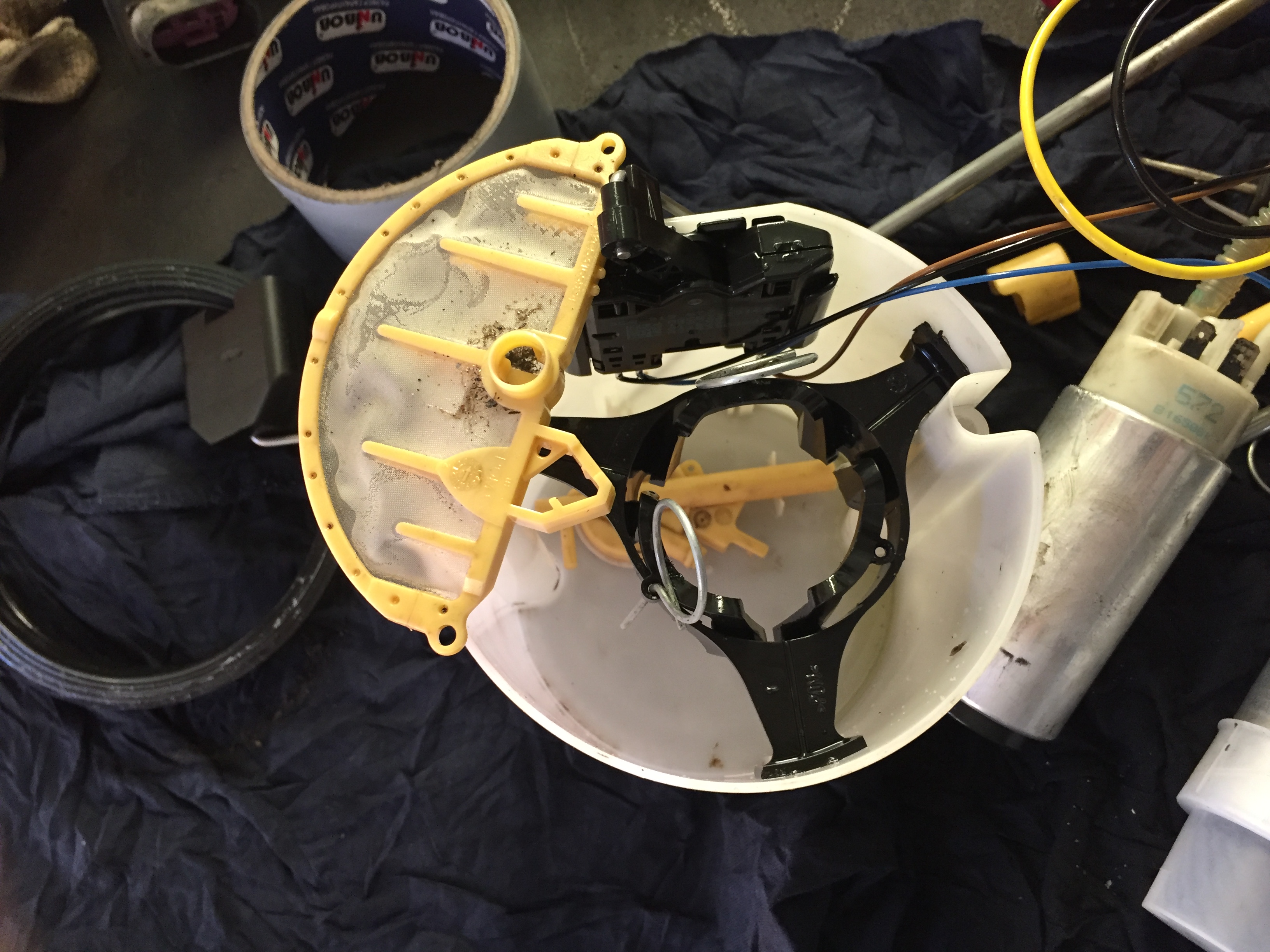

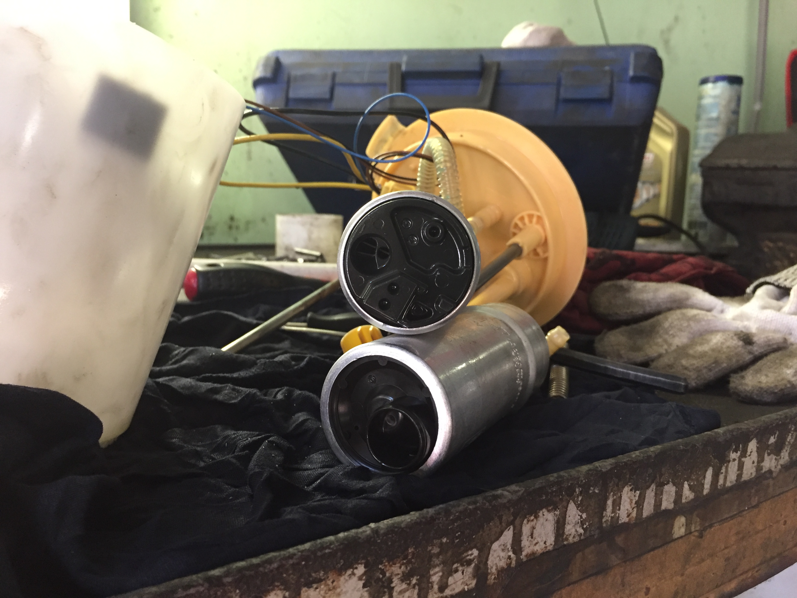

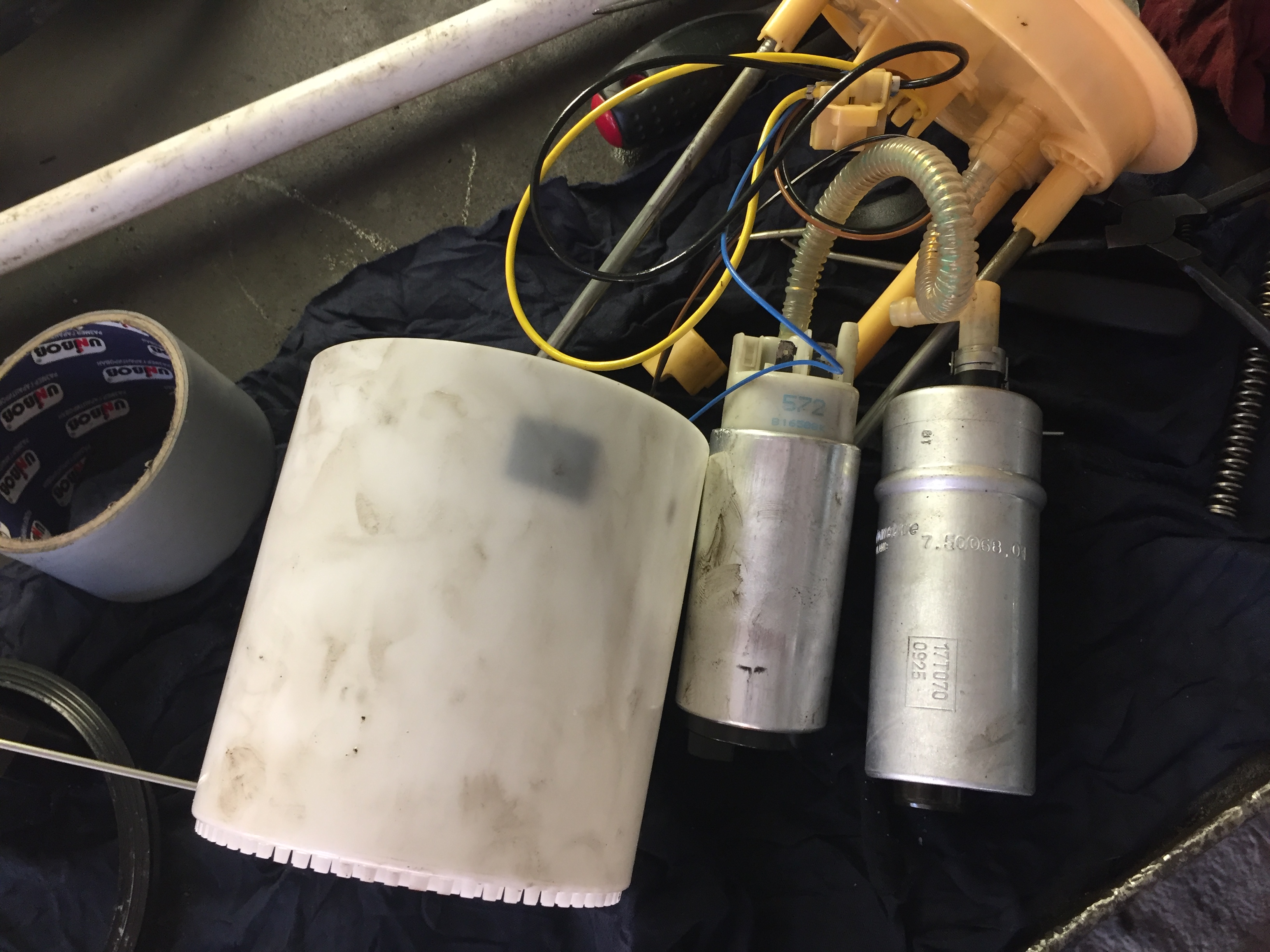

Докладываю. Насос поменял, но... Причём НО очень серьёзное. Изначально купил просто насос, без стакана и датчика уровня. И как оказалось он вроде такой же, НО... не такой. Он больше, длиннее и низ у него не такой как в оригинале. На фото видно, там целая подающая система с сеточкой. На купленном насосе и входное отверстие больше, и сеточки нет. Одним словом не подошёл. Пришлось заказывать насос в сборе. Взял Pierburg 7.02550.32.0. за 9500. Можно было дешевле найти. Но был в наличии и привезли сразу. И опять это НО... На оригинале подающий шланг и обратка Г-образные, значит штуцера на датчике вертикальные. А на не оригинале один штуцер Г-образный и при установке топливомер с насосом встаёт так, что 2 Г-образных(автомобильный и на насосе) ни как не одеть. Пришлось колхозить. Поехал домой, вроде всё пока нормально. Если что не понятно, спрашивайте. Новый насос остался не удел, может надо кому
Снизу новый. Видно, что входное отверстие больше. Он не подходит
Внизу какая-то желтая штука и сеточка, образуют какую-то конструкцию снизу и на сеточке видно отверстие, куда вставляется насос.
Новый насос справа

Игорь43 писал(а):Новый насос остался не удел, может надо кому
Блииин,по спецификациии должен был подойти.
Дававйте все размеры которые можно(длинна,диаметр,диаметр выступающего наплыва и пр.) стреляйте штангелем.Фото коробки в чём он пришёл,фото самого насоса со всех ракурсов.
Я бы забрал у Вас его,но чё то очкую теперь - подойдёт ли он мне :?

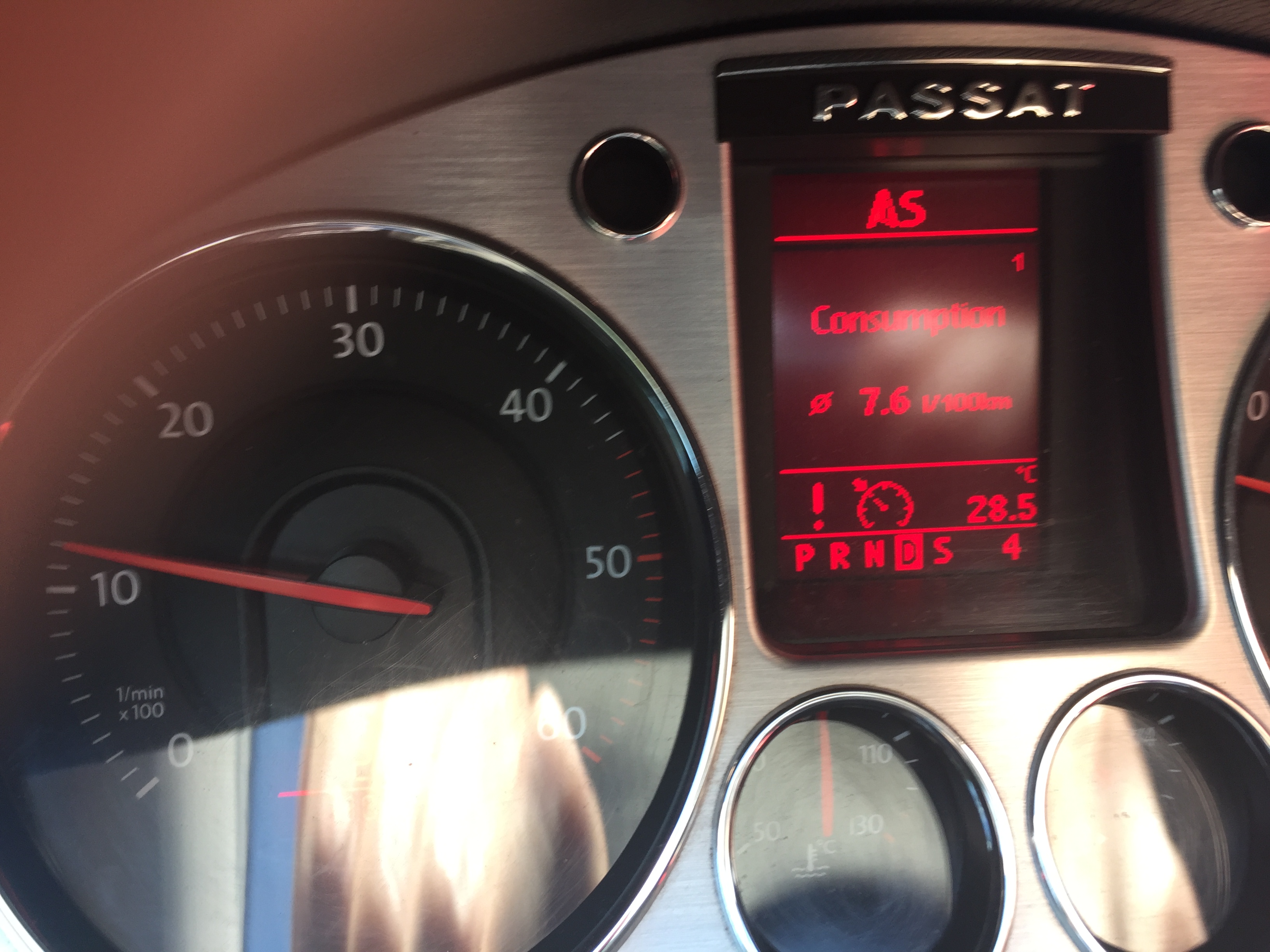

Сообщение Игорь43 » 13 авг 2017, 14:36
Сегодня ездил, не заглох. Но выскочила вот такая хрень. И перестал бодро набирать скорость.
На скорости загорелась индикация круиза с восклицательным знаком и перестал тянуть

Сообщение El Gato » 13 авг 2017, 17:25
Читать ошибки.
При перезапуске двигателя так же в аварийном режиме?

Сообщение Игорь43 » 13 авг 2017, 17:54
Нет. Остановился. Выключил, запустил всё нормализовалось. Тут вычитал, что может клапан вкг сдох или что-то связанное с его трубками
