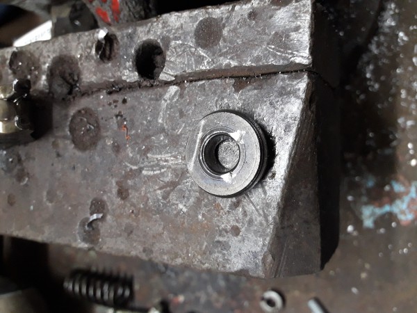

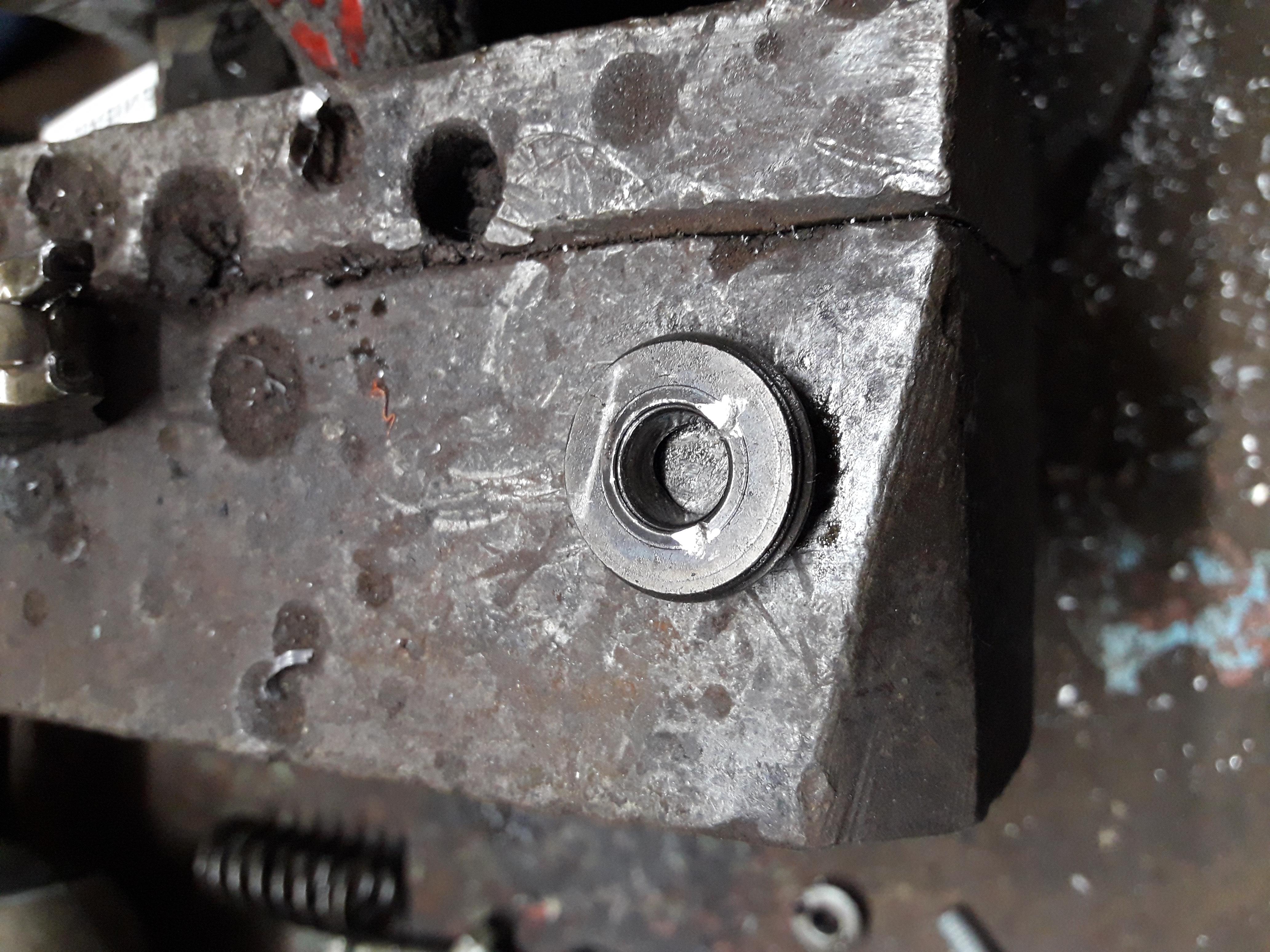

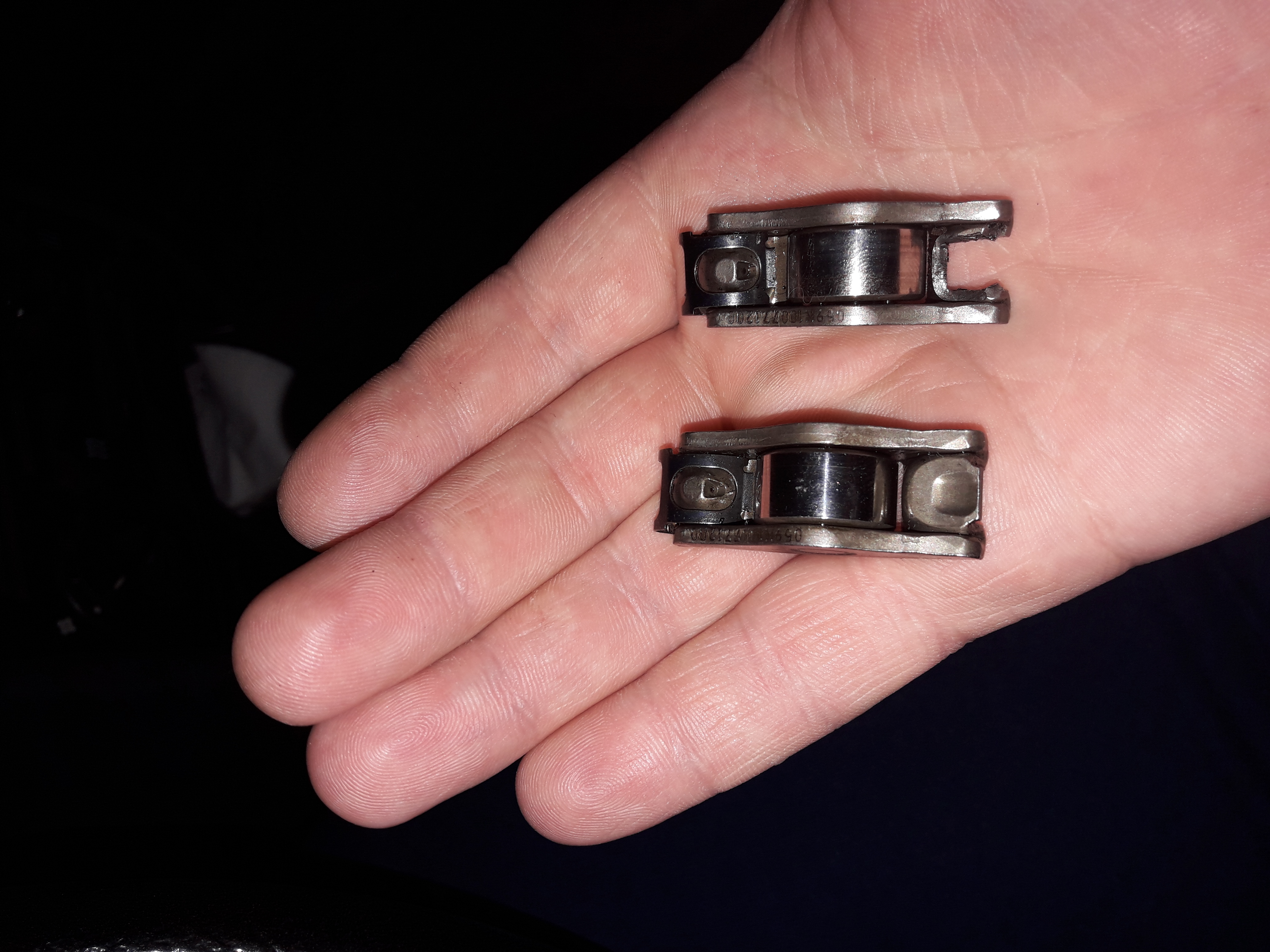

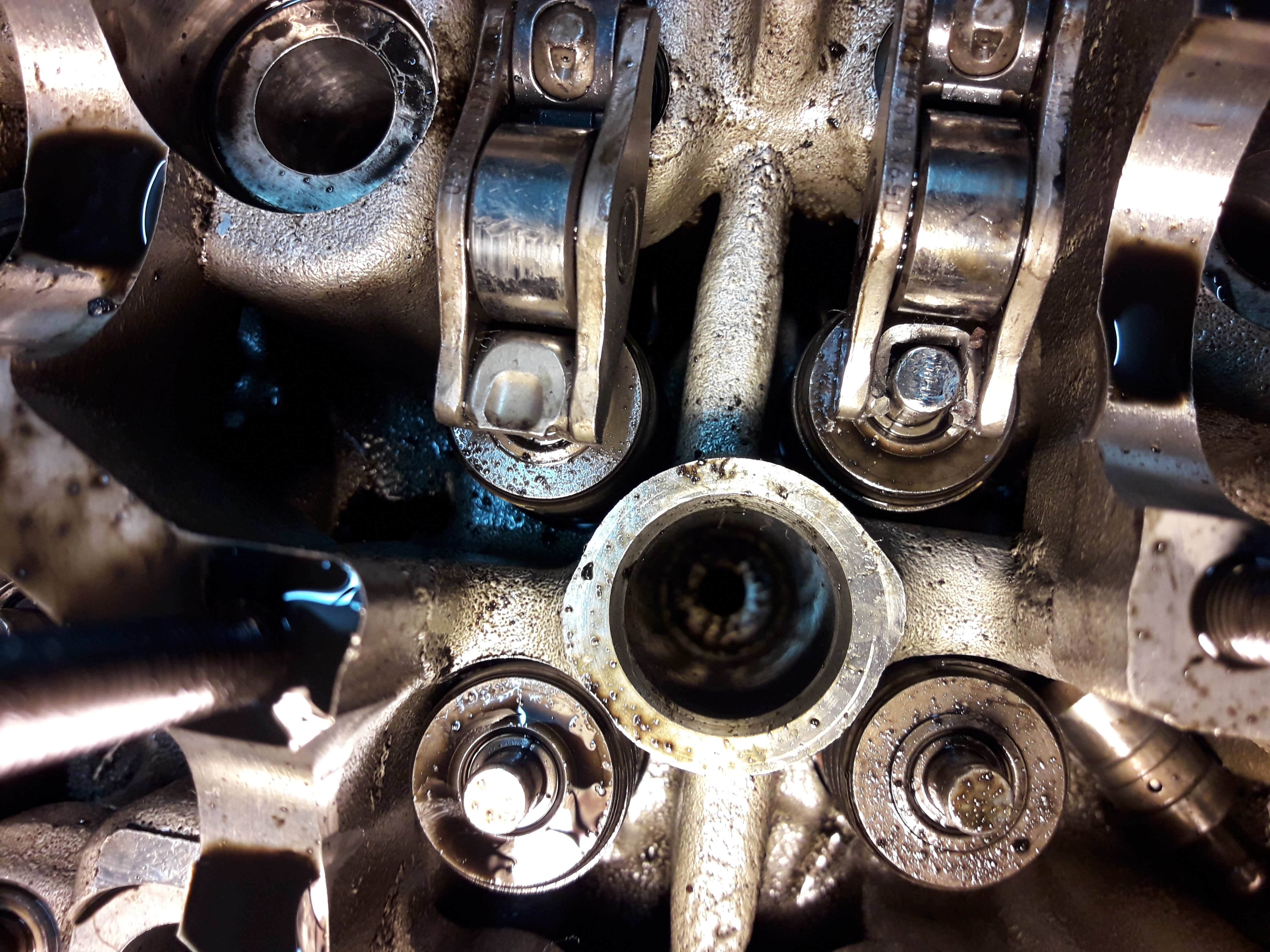

Сообщение Aleksandr.Guravlyov » 18 окт 2017, 00:42
Вот собстнно фотки
Aleksandr.Guravlyov
Сообщения: 88
Зарегистрирован: 07 окт 2017, 09:02
Откуда: Тульская область
Re: Заклинил cbab
Сообщение Aleksandr.Guravlyov » 18 окт 2017, 00:49
Толкатель давит не на клапан а на тарелку и он когда нибудь рассухарится и улетит в цилиндр,как это получилось у меня.
Только не ясно почему он обломился.В моем случае на 2 и 4 цилинтре на 4 не успел вылететь.
И ездил я с небольшим стуком на холодную тыщ 20 и все было ок.После прогрева все было тихо
Aleksandr.Guravlyov
Сообщения: 88
